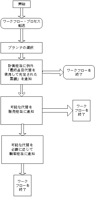

計画を実行して代替決定を分析します。
ワークフロー手順に従って実行を可能にします。

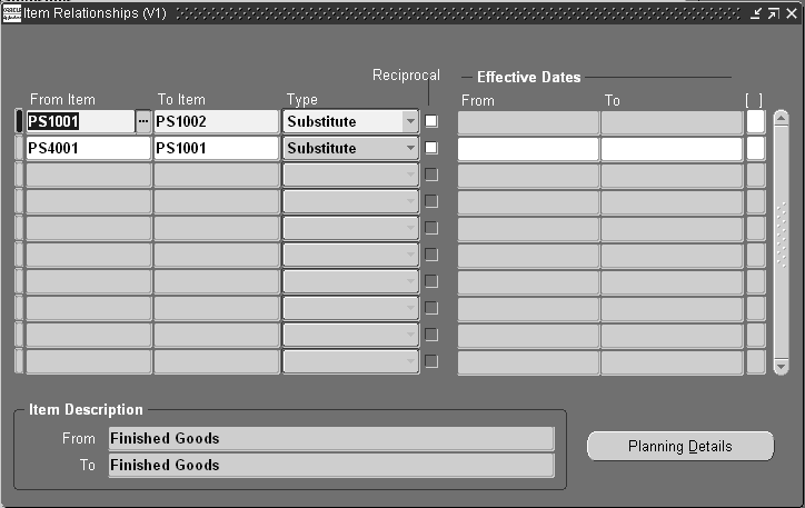

代替ルールまたは代替関係は、Oracle Inventoryの「品目関連」フォームで品目関連を介して定義できます。このフォームを使用すると、前述の特性をすべて定義できます。代替チェーン内の連鎖と最上位レベル品目を推測できます。
A > B(単方向)または A <> B(相互)など、単方向および双方向(相互)の関係を作成できます。ただし、A > B(単方向)の作成後は、B > A(単方向)を作成できません。A <> B(相互)は、単方向の関係A > B、B > C(品目Cはダミー品目)およびC > Aを順番に作成することでシミュレートできます。
最終品目レベル代替ルールを定義すると、その品目が有効化されている全組織に適用できます。
これらの代替ルールは、ターゲット収集モードと完全リフレッシュ・モードでは収集されますが、ネット・チェンジ・モードでは収集されません。
品目関連は営業単位レベルで定義されますが、計画エンジンでは計画内の全組織にグローバル・レベルで適用されます。
ナビゲータから、「在庫」->「品目」->「品目関連」を選択します。
「品目関連の検索」ウィンドウが表示されます。
定義済の品目を選択するか、または品目を検索します。
「品目関連」ウィンドウが表示されます。

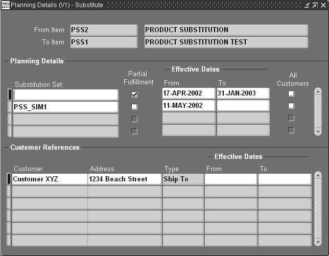

このウィンドウを使用して、2つの品目間の代替関係を作成し、その関係が相互関係かどうかを指定できます。このウィンドウでは、代替関係について複数の有効日を入力することはできないことに注意してください。この入力は「計画詳細」ウィンドウで行います。
代替関係の詳細をさらに定義するには、品目行を選択して「計画詳細」ボタンを選択します。
「計画詳細 - 代替」ウィンドウが表示されます。
次の表に従って、この画面の各フィールドに情報を入力します。
| フィールド | 説明 |
| 代替セット | 代替関連の出荷に使用する代替セットを1つ以上指定できます。代替セットを計画用のオプションとして選択すると、指定した計画に有効な代替関係セットを使用できます。これにより、可能な代替のシミュレーションを実行し、将来の代替候補を指定してパフォーマンス・インディケータを評価できます。詳細は、「可能な代替のシミュレーション」を参照してください。 |
| 一部履行 | このチェック・ボックスを選択すると、受注全体を両方の品目からの供給で充足できます。このチェック・ボックスを選択しない場合、Oracle APSでは受注全体を両方の品目ではなく一方または他方の品目からの供給で充足する必要があります。 |
| 有効日 | 代替関係を1つ以上の日付範囲内で有効にすることができます。このウィンドウで日付範囲を指定すると、「品目関連」ウィンドウで指定した有効日は無視されます。Oracle APSでは、有効日の異なる代替関係が考慮され、有効な日付範囲内でのみ代替されます。 |
| 全顧客 | このチェック・ボックスを選択すると、すべての代替セットまたは有効日の範囲がすべての顧客に適用可能になります。顧客固有にする必要がある場合は、このチェック・ボックスの選択を解除して「顧客」フィールドにナビゲートし、顧客を1件以上入力できます。 |
| 顧客 | ここで顧客と顧客サイトを定義すると、顧客サイト固有の代替ルールを設定できます。これにより、顧客が特定の代替関係を受け入れるか拒否するたびに顧客固有の代替を保守できます。同じ代替関係に複数の顧客を関連付けることができることに注意してください。 同じ品目セットについて、顧客固有の代替関係と顧客固有でない代替関係の両方の入力が必要になる場合があります。その場合は、「品目関連」ウィンドウでレコードを1つ入力し、「計画詳細」ウィンドウで最初の行に第1ルールの有効日を入力し、「全顧客」の選択を解除して、「顧客参照」セクションに顧客固有の関連を複数入力します。次に、「計画詳細」ウィンドウに汎用ルールの有効日を入力し、「全顧客」は選択したままにしておきます。レコードの1つを全顧客に適用でき、他のレコードは顧客固有のレコードとなります。 注意: いずれかの品目について顧客固有の代替ルールを入力した場合、その顧客には汎用ルールが適用されないため、その顧客に適用可能な関係をすべて明示的に指定する必要があります。  |
| 所在地 | 顧客事業所の所在地を選択します。 |
| タイプ | 事業所のタイプを示す表示専用フィールドです(現在は「出荷先」が表示されるのみです)。 |
| 自および至 | 代替の有効日を顧客レベルで指定できます。代替関係の有効日を顧客レベルで指定すると、「計画詳細」ウィンドウと「品目関連」ウィンドウで指定した有効日が無視されます。 |

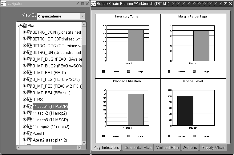

ナビゲータから、「サプライ・チェーン計画」->「ワークベンチ」を選択します。
「サプライ・チェーン・プランナ・ワークベンチ」が表示されます。
ナビゲータで、「品目別表示」を選択します。
表示する品目を選択して右クリックします。

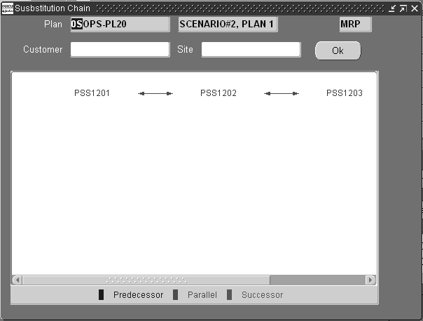

「代替チェーン」ウィンドウが表示されます。
次のリストに、このウィンドウの機能を示します。
「品目」ウィンドウで選択した品目がハイライト表示されます。
各品目間の矢印の色は、その関係が前工程であるか、パラレルであるか、または後工程であるかを示します。
品目および代替チェーンとともに、代替関係の方向とタイプ(単方向または双方向)を確認できます。
ウィンドウ内の各ノードは1つの品目を指し、展開機能が用意されています。
品目をダブルクリックすると、既存の展開関係が表示されます。
チェーンを上位へと展開すると、問題の品目の代替として上位レベル品目を使用できます。
チェーンを下位へと展開すると、問題の品目を下位レベル品目の代替として使用できます。
ツリーを横方向へ展開すると、問題の品目およびパラレル品目を相互に代替できます。
双方向の代替品目であるノードをダブルクリックすると、ツリー自体がリフレッシュされ、同時に複数のツリーが表示されるのではなくダブルクリックしたノードが最上位に表示されます。
最上位レベル品目とは、すべての矢印が指している品目です。

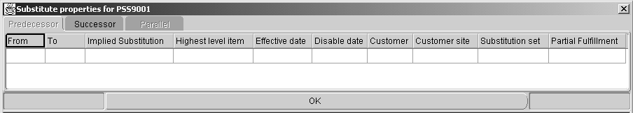

品目を選択して右クリックすると、2つのメニュー・オプション「プロパティ」および「水平プラン」が表示されます。「プロパティ」を選択すると「代替プロパティ」ウィンドウが表示され、「水平プラン」を選択すると「水平プラン」が表示されます。
このウィンドウには3つのタブ「前工程」、「後工程」および「パラレル」があります。各タブには、代替関係のプロパティと、次のように他の可能な代替が表示されます。前工程、後工程またはパラレルの代替がない場合は、該当するタブが無効化されます。このウィンドウのオープン時には、デフォルトで「前工程」タブが有効化されています。
「代替プロパティ」ウィンドウには、次の情報が表示されます。
代替元品目と代替先品目
予想代替: 品目関連が予想であるか、直接指定されているか
代替チェーンの最上位レベル品目
関係の有効日
関係の失効日
代替を受け入れる顧客および顧客サイト
代替セット(指定されている場合)
一部履行が可能かどうか

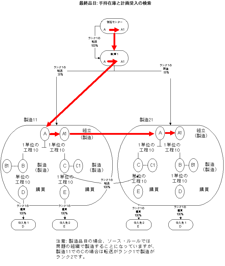

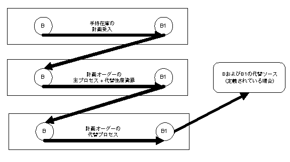

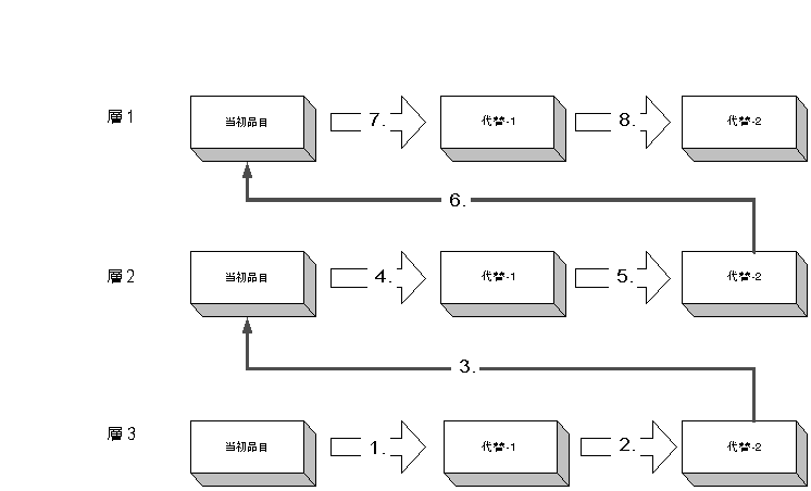

需要品目または代替品目は、サプライ・チェーン内の同じ組織または異なる組織で使用できます。サプライ・チェーン全体での供給(要求品目と代替品目の両方)の有効数量を使用し、品目を製造または購入するためのオーダーを処理する前に在庫を効率的に使い切ることができます。需要品目または代替品目を検索するために、計画エンジンは同じ組織内で需要品目および代替品目を検索してから、他の組織内で検索し、対象品目を見つけます。
次の図に、この検索方法を示します。
この方法では、使い切ることに重点が置かれています。当初品目と代替の有効数量データに従って検索が進みます。検索の重点は、需要品目または代替品目からの供給を探して、要求品目に対する供給を作成する前にできるかぎり効率的に使い切ることにあります。つまり、Oracle APSでは、1つの組織内で需要品目と代替の手持数量と計画受入が検索されてから、次の組織に進んで同じ検索が繰り返されます。
プロファイル・オプション「MSC: 代替関係で供給を作成する品目の選択」が「品目属性の追跡」に設定されている場合、計画エンジンでは需要品目の生産能力が考慮されます。「供給の作成」フラグが「Yes」に設定されていて、使用可能生産能力があるかぎり、チェーン内ですべての品目の計画オーダーを作成できます。「供給の作成」フラグが「Yes」に設定されていても、代替チェーン内の次の品目が使用されるとはかぎりません。

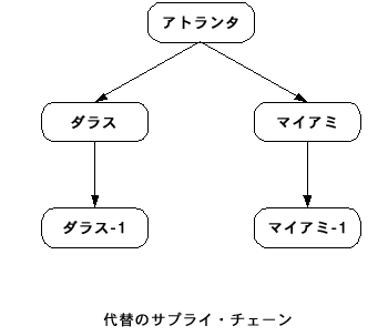

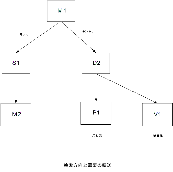

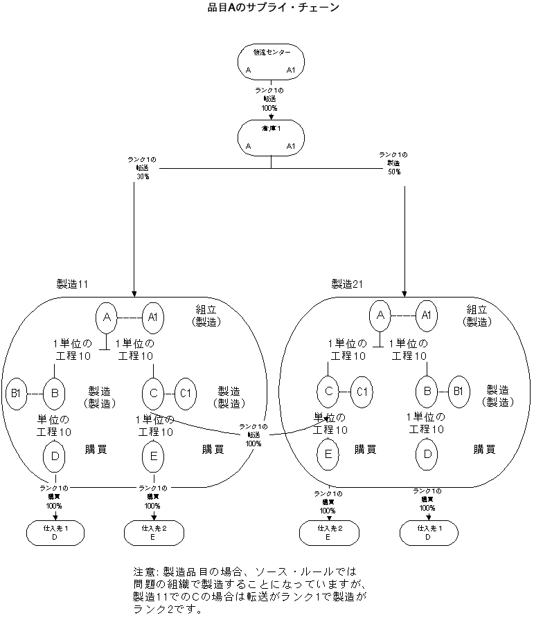

ここで重要なポイントは、複数レベルのソースが関係する場合の検索方向です。次のダイアグラムでは、アトランタ施設はダラスとマイアミから調達し、ダラスはダラス-1から調達し、マイアミはマイアミ-1から調達しています。
代替のサプライ・チェーン
このサプライ・チェーンの全組織に品目Aと代替品目A1があり、アトランタで需要が発生した場合、検索順序は次のようになります。
アトランタで、品目Aと代替A1の手持在庫と計画受入が検索されます。
ダラスで、品目Aと代替A1の手持在庫と計画受入が検索されます。
マイアミで、品目Aと代替A1の手持在庫と計画受入が検索されます。
ダラス-1で、品目Aと代替A1の手持在庫と計画受入が検索されます。
マイアミ-1で、品目Aと代替A1の手持在庫と計画受入が検索されます。

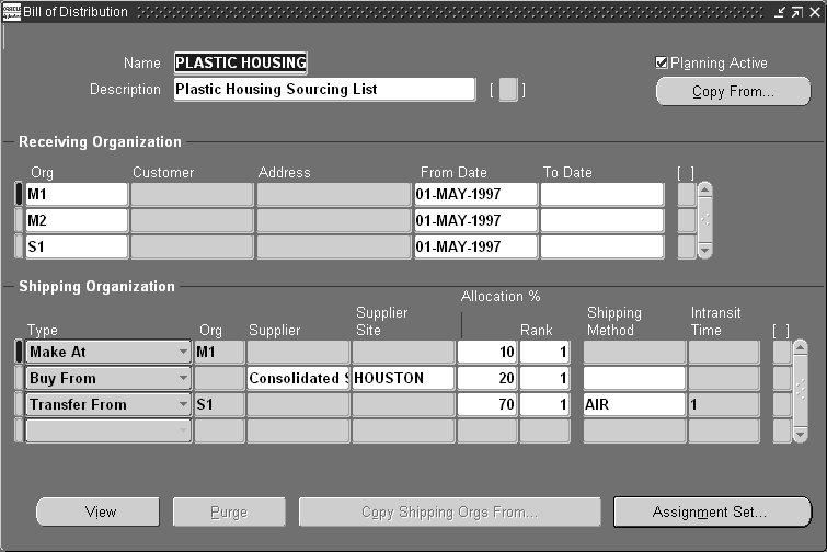

組織間の検索は、ソース・ルール、物流構成表および各ソースに対応するランクに厳密に従って行われます。検索プロセスをまとめると、Oracle APSでは範囲優先検索により、需要品目(要求品目)とその可能な代替すべてが単一施設内で検索されてから、他の施設で需要品目(要求品目)と代替が検索されます。このダイアグラムでは、検索順序は次のようになります。
アトランタ、ダラス、マイアミ、ダラス-1、マイアミ-1
範囲優先検索方法が制約付き計画に使用されることに注意する必要があります。最適化済計画では、検索には原価(品目原価、需要を遅延充足するためのペナルティ原価、輸送費など)のみが使用されます。最適化済計画では、計画全体の目的と前述の原価に基づいて転送と代替が提示されます。
Oracle APSでは、最適化済計画におけるソーシング分割の施行がサポートされています。つまり、分割の費用効果が高くない場合にも、システムをソース・ルールまたは物流構成表で指定したソーシング分割に(様々なソースに供給を割り付ける際に)従わせることができます。
使い切りを意図してサプライ・チェーン全体で需要品目または代替品目について見つかった供給が、ソーシング分割の施行のロジックに違反する場合があります。使い切り機能が必要な場合、少なくとも供給を効率的に使い切ると予想されるソースについては、ソーシング分割は施行されません。ソーシング分割の施行は、ソース・ルールまたは物流構成表レベルで有効化されます。したがって、ソーシング分割を必要なソースにのみ適用し、必要でないソースには適用しないことは容易です。

| Aの需要 | 0 | 50 | 0 |
| Aの供給 | 0 | 40 | 0 |
| A1の供給 | 0 | 0 | 60 |
A1に対する供給が不十分で需要を充足できない場合は、品目Aの既存供給40単位と品目Aの新規供給10単位を使用して需要を充足できます。
代替の有効期間を確認するのが一般的です。通常、これは在庫の使い切り、期間別の製品制限および設計変更などの制限をモデル化するために使用されます。代替の定義とともに有効開始日と有効終了日を指定できます。
代替の有効日は「計画詳細」フォームで指定できます。
代替の有効日が需要納期(提示納期)と比較検証されて、有効な代替が導出されます。次の代替表を考えてみます。
| 品目:自 | 品目:至 | 顧客 | 出荷先所在地 | 日付:自 | 日付:至 |
| X1 | X2 | 会社A | 75 Hill Street | 2002年3月1日 | 2002年9月30日 |
| X1 | X3 | 会社B | 219 Revere Blvd. | 2002年4月1日 | 2002年10月30日 |
| X2 | X3 | 会社B | 219 Revere Blvd. | 2002年6月1日 | <NULL> |
2002年4月1日に会社A/75 Hill Streetに品目X1の需要がある場合は、品目X2で代替できます。需要が2002年9月30日より後になると、X1とX2の間の代替はできなくなります。同様に、2002年6月1日に会社B/219 Revere Blvd.に品目X1の需要がある場合は、品目X3で代替できます。2002年6月1日より後に品目X2の需要がある場合は、品目X3で代替できます。
制約付き計画を実行すると、需要充足日が提示納期と異なる場合があることに注意してください。代替の検証は、需要充足日ではなく提示納期を有効日と比較することで導出されます。

次のダイアグラムにサプライ・チェーンを示します。このダイアグラムでは、M1、S1、D2、M2、P1およびV1は組織です。V1は仕入先です。組織M1はS1およびD2からランク順に調達します。組織D2は3つの異なるソース(製造場所、移動元、購買元)から調達します。必要な検索順序はM1、S1、D2、M2、P1およびV1です。
図のタイトル
次の表に、このダイアグラム内の組織の供給と需要を示します。
この例では、2つの品目AおよびA1があります。代替ルールによりAにA1の供給を使用できます。品目AおよびA1は、どちらも全組織で有効化されています。組織M2、P1および仕入先V1には供給がないとします。
| レコード・タイプ | 品目 | 日付2 | 日付5 | 日付10 | 日付20 |
| 需要 | A | 100 | 0 | 0 | 0 |
| 供給 | A | 0 | 5 | 0 | 10 |
| 供給 | A1 | 0 | 0 | 15 | 0 |
| 需要 | A | 0 | 0 | 0 | 0 |
| 供給 | A | 20 | 0 | 0 | 0 |
| 供給 | A1 | 10 | 0 | 0 | 0 |
| 供給 | A | 0 | 10 | 0 | 0 |
| 供給 | A1 | 0 | 0 | 10 | 0 |
日付2に組織M1にある品目Aの100単位の需要から始めて、AおよびA1からの30単位の供給を消し込み、残りの正味需要が70単位となります。品目Aの計画オーダー需要が作成されて組織S1にプッシュされ、そこで品目Aからの20単位の供給と品目A1からの10単位の供給を消し込みます(A1のかわりにAの需要がプッシュされることに注意してください。A1の需要をプッシュすると、品目Aからの供給を使用しないリスクがあります)。これで、残りの正味需要は40となり、この数量について品目Aの計画オーダー需要を作成して組織D2にプッシュします。AおよびA1の両方からの10単位の供給を消し込み、残りは正味20単位の不足となります。
これで、サプライ・チェーン内の当初品目の供給と代替供給をすべて使い切ったことになりますが、まだ20単位を製造する必要があります。20単位の供給は、通常の計画ロジックに従って作成されます。

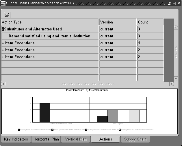

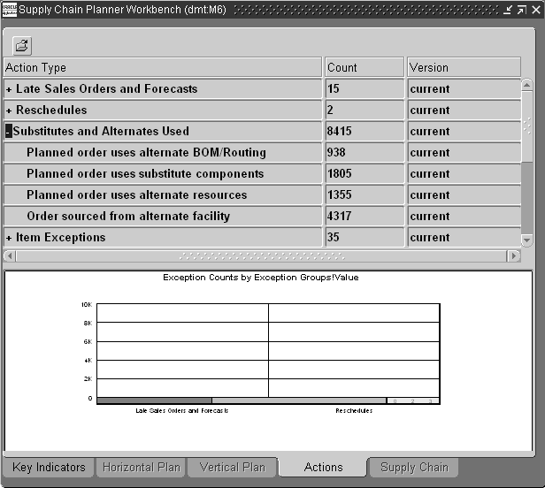

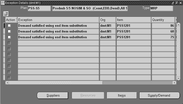

計画中に代替が発生すると、例外メッセージが生成されます。代表的な計画プロセスは、計画により生成された例外の分析、例外詳細へのドリルイン、「需要/供給」ウィンドウ、垂直プランおよびペギングを使用した需要/供給レコードの分析で構成できます。このプロセス中に、代替の定義と特性に何度かアクセスできます。ユーザーは水平プランにアクセスして、代替により処理される需要と代替ロジックの一部として受け入れられた供給の詳細情報を取得し、その情報に基づいて解決策を改善する可能性を分析できます。
システムにより代替が実行されると、「最終品目代替を使用して充足された需要」という例外メッセージが生成されます。これらの例外は、「代替および代替使用」例外グループにまとめられています。次のスクリーンショットに、この例外メッセージを示します。
例外メッセージ
Oracle APSでは、代替供給が検出されると、当初品目から代替品目に需要が変換されます。「例外詳細」ウィンドウにアクセスすると、代替品目により充足された需要を確認できます。
次の表の情報を使用して、各フィールドとオプションを指定します。
| フィールド | 説明 |
| 組織 | 例外が発生した組織。 |
| 品目 | 需要が発生している品目。例外はこの品目についてのものです。 |
| 数量 | 当初オーダー数量。 |
| オーダー番号 | 転送元品目の受注番号またはMDS/予測名。 |
| 代替品目 | 需要の転送先品目。 |
| 代替数量 | 需要の転送数量。 |
| 代替組織 | 供給が見つかった組織。 |
最終品目例外から、「品目」または「需要/供給」ウィンドウを選択できます。
例外詳細から右クリックすると、メニュー「需要」、「ソース」、「搬送先」、「水平プラン」および「垂直プラン」が表示されます。

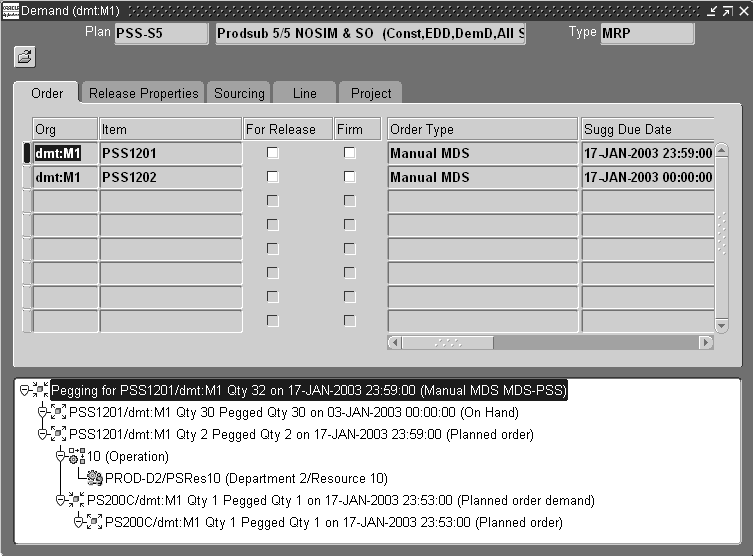

これらの需要を表示するには、例外メッセージを選択し、「需要/供給」ボタンを選択します。選択したレコードの各需要が「需要」ウィンドウに表示されます。
「需要」ウィンドウから各レコードのペギングを調べて、各需要の補充を分析できます。「当初品目」および「当初数量」は「需要」ウィンドウで使用可能なフィールドで、代替例外を理解する際に役立ちます。これらは、「フォルダ」->「フィールドの表示」を選択してウィンドウに追加できるオプション・フィールドです。
別の組織で代替供給が見つかった場合は、その需要のペギング詳細で当初組織を確認できます。
Oracle ASCPでは、代替供給が見つかると、当初品目から代替品目に需要が変換されます。次の例では、プラグイン・カード100をプラグイン・カード150およびプラグイン・カード200で代替できます。プラグイン・カード150および200が在庫に50単位あり、プラグイン100に100単位の需要が発生するとします。Oracle ASCPでは100単位の当初需要(プラグイン・カード100)が2つに分割され、最初の需要は50単位のプラグイン・カード150に関するもので、第2の需要は50単位のプラグイン・カード200に関するものとなります。需要は代替品目に転送されています。これ以降は、例外詳細のレビュー方法について説明します。
例外から需要が代替品目で充足されたことを確認した後、「例外詳細」ウィンドウから「需要」ウィンドウにナビゲートできます。レコードを選択して右クリックし、ドロップダウン・メニューから「需要」を選択します。これは、「最終品目代替を使用して充足された需要」例外メッセージの行ごとに使用できます。「需要」ウィンドウには、当初需要に関連した需要分割がすべて表示されます。
プラグイン・カード100という品目に関する例外メッセージ「最終品目代替を使用して充足された需要」から「需要」画面にナビゲートすると、「需要」ウィンドウには2つのレコードが表示されます。一方は50単位のプラグイン・カード150の需要、他方は50単位のプラグイン・カード200の需要に関するレコードです。プラグイン・カード100が在庫に10単位あると、次のように3つのレコードが表示されます。

代替を計画する場合、論理的なのは計画から代替の実行を開始することのみです。計画エンジンにより一般ワークフローが開始され、組織内の関係者に代替決定が通知されます。
例外メッセージ「最終品目代替を使用して充足された需要」が発生するたびに、ワークフローが開始され、当初品目に関連する計画担当に送信されます。この時点でワークフローを終了するか、営業担当または顧客担当に代替を通知できます。
次のダイアグラムに、計画エンジンにより開始されるワークフローを示します。ワークフローに基づいて明細品目を変更する代替方法が存在しないことがわかります。オーダーが記帳前段階にあるかぎり、ユーザーは明細品目を手動で変更できます。
ワークフローのヘッダーは「最終品目代替を使用して充足された需要」です。ワークフローには、次の詳細が表示されます。

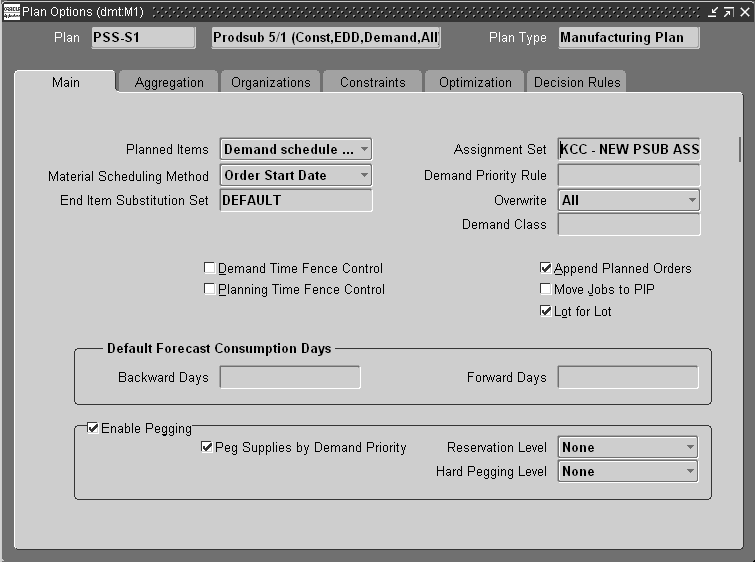

「計画オプション」ウィンドウを定義またはオープンします。
このウィンドウの該当するタブをすべて使用して、必要な計画オプションを設定します。
プロファイル・オプション「MSO: 決定ルールの使用可能」を「No」に設定した場合、次の手順は該当しません。手順7に進みます。
このプロファイル・オプションを「Yes」に設定した場合、次の表に示すデフォルト設定の変更が必要であれば、「決定ルール」タブを選択できます。

ソース、代替構成部品、生産資源および部品構成表/工順に複数の代替を使用できます。この項では、ソース・データ設定を使用して代替を選択する操作について説明します。

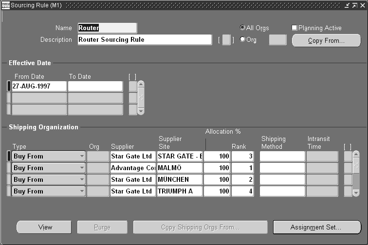

ソース・ルールでソースの優先度を定義できます。計画エンジンでは、デフォルトで代替ソースの使用が最小限に抑えられます。ただし、代替ソースを使用する必要がある場合、ソースに割当てたランクを使用して計画エンジンにより代替が選択されます。たとえば、上位ランクのソースからの供給を使い切ってから、下位ランクのソースを選択するようにする場合などです。同じランクに複数のソースが設定されている場合、計画では供給が次の順序で検索されます。
製造
振替
購買
同じタイプの供給ソースを複数指定した場合、計画では供給が任意に使用されます。(たとえば、2つの製造ソースがあり、どちらも優先度1の場合)。
前述の検索では、ソーシング分割を施行していないことを想定しています。次の画面は、代替ソースのランクを定義できる場所を示しています。最初の画面には、ソース・ルールを使用したランクが表示されています。次の2つの画面の詳細は、『Oracle Master Scheduling/MRPおよびOracle Supply Chain Planningユーザーズ・ガイド』を参照してください。
第2のスクリーンショットは、物流構成表を使用するランクを示しています。

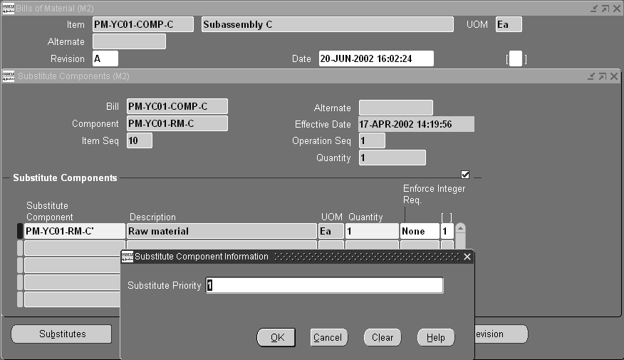

代替構成部品
代替構成部品の優先度を定義できます。計画では、デフォルトで代替の使用が最小限に抑えられます。また、計画エンジンには、部品構成表内で製品完了に近いレベル代替よりも下位レベルにある代替を使用しようとするロジックが組み込まれています。計画では、定義した優先度は各種代替からの供給の検索中に考慮されます。
次のスクリーンショットは、代替構成部品の優先度を定義できる場所を示しています。
この項のスクリーンショットの詳細は、『Oracle Bills of Materialユーザーズ・ガイド』を参照してください。
次のダイアグラムは、代替構成部品B1を持つ構成部品Bの計画ロジックを示しています。ダイアグラムが示すように、計画では品目Bの予定使用可能供給(手持在庫と既存供給)が検索されてから、品目B1の予定使用可能供給が検索されます。その後、主部品構成表/工順と代替生産資源を使用して、品目Bに対する計画オーダーを作成するように推奨されます。次に、計画では主部品構成表/工順と代替生産資源を使用して、品目B1に対する計画オーダーが生成されます。追加供給が必要な場合は、品目Bの代替部品構成表/工順が使用されてから、品目B1の代替部品構成表/工順が使用され、その後に代替ソース/施設からの品目BおよびB1が調達用に検索されます。
代替構成部品の計画ロジック

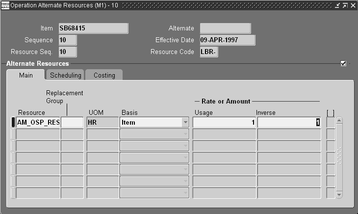

代替生産資源
計画エンジンでは、デフォルトで代替生産資源の使用が最小限に抑えられます。ただし、代替の使用が必要な場合は、代替生産資源からの生産能力を使用して供給を作成する間に代替生産資源に割当てた優先度が使用されます。同じランクで複数の生産資源が指定されている場合、計画では制約付き計画が任意に検索されます。
次のスクリーンショットは、代替生産資源の優先度を定義できる場所を示しています。
「代替工程生産資源」画面で「代替 グループ」に指定するランクは、代替生産資源の優先度です。

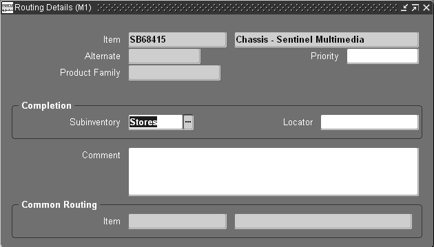

計画プロセスでは、デフォルトで下位優先度の部品構成表/工順の使用が最小限に抑えられます。優先度は「工順詳細」フォームで指定できます。
注意: 「工順詳細」フォームでは、工順の優先度が一意であるため、異なる品目に使用する2つの異なる工順に同じ優先度を割当てることはできません。ただし、内部的には2つの異なる工順について同じ優先度を取得する場合があります。これがどのように発生するかは、後述します。
次のスクリーンショットは、代替部品構成表/工順の優先度を定義できる場所を示しています。
デフォルトの部品構成表/工順優先度
該当するタブをすべて使用して計画パラメータを設定します。
「制約」タブを選択し、「制約付き計画」チェック・ボックスを選択します。
「最適化」タブを選択し、「最適化」チェック・ボックスを選択します。
計画目的とペナルティ・ファクタの必須パラメータを設定します。
デフォルトの決定ルールを変更する場合は、「決定ルール」タブを選択します。変更しない場合は、手順10に進みます。

この項では、最適化済計画と制約付き計画の両方に使用されるユーザー定義の代替決定ルールの計画検索ロジックについて説明します。計画ロジックでは、計画に使用される制約に応じて一連のステップが使用さされます。ここでは、最終品目代替品目A1を持つ組立品目Aのサプライ・チェーンを使用して計画検索ロジックを示します。品目Aは品目BおよびCで構成され、品目BおよびCには代替構成部品B1およびC1があります。品目BおよびCには、それぞれ品目DおよびEが必要です。検索を単純化するために、代替構成部品B1およびC1は展開せず、製造11と製造21では全品目の部品構成表と工順が同じであるとします。さらに、次の2つを想定します。
物流センターで処理される上位需要があります。
最適化済計画の場合、特定のサプライ・チェーン全体で各ノードの費用効果は同じです。
品目Aのサプライ・チェーン
計画エンジンでは、需要品目に対する新規計画オーダーの作成前に、各層で手持数量と計画受入(品目Aと最終品目代替A1)が検索されます(「最終品目代替」を参照)。需要品目と最終品目代替の手持数量と計画受入を検索するために、ASCPでは次の検索ロジックが使用されます。
物流センターで品目A
物流センターで品目A1
倉庫1で品目A
倉庫1で品目A1
製造11で品目A
製造11で品目A1
製造21で品目A
製造21で品目A1
次のダイアグラムに、最終品目の手持数量と計画受入に関する層別の検索ロジックを示します。
図のタイトル
AおよびA1の手持在庫または計画受入がないか、需要を十分に充足できる手持数量がなければ、ASCPではA、B、C、DおよびEの正味需要を充足するための計画オーダーが次の方法で作成されます。
Aに対する計画オーダーを作成する場合
品目Aを倉庫1から物流センターに転送します。
製造11で、主生産資源と主部品構成表/工順および主構成部品B(製造11でのBの計画を参照)、C(製造11でのCの計画を参照)、D(製造11でのDの計画を参照)およびE(製造11でのEの計画を参照)を使用してAを製造します。
製造11で代替生産資源を使用してさらにAを製造します。
製造11で代替構成部品(B1、必要な場合はC1)を使用してさらにAを製造します。
製造11で代替工順/部品構成表を使用してAを製造します。
製造21で、主生産資源と主部品構成表/工順および主構成部品B(製造21でのBの計画を参照)、C(製造21でのCの計画を参照)、D(製造21でのDの計画を参照)およびE(製造21でのEの計画を参照)を使用してAを製造します。
製造21で代替生産資源を使用してさらにAを製造します。
製造21で代替構成部品(B1、C1)を使用してAを製造します。
製造21で代替工順/部品構成表を使用してAを製造します。
製造11でBの手持在庫/計画受入を使用します。
製造11でB1の手持在庫/計画受入を使用します。
製造11で、主生産資源、部品構成表/工順および構成部品D(製造11でのDの計画を参照)を使用してBを製造します。
製造11で代替生産資源を使用してBを製造します。
製造11で主生産資源、部品構成表/工順および構成部品を使用してB1を製造します。
製造11で代替生産資源を使用してB1を製造します。
製造11で代替部品構成表/工順を使用してBを製造します。
製造11で代替構成部品を使用してB1を製造します。
製造11で代替部品構成表/工順を使用してB1を製造します。
製造21でBの手持在庫を使用します。
製造21でB1の手持在庫を使用します。
製造21で、主生産資源、部品構成表/工順および構成部品D(製造21でのDの計画を参照)を使用してBを製造します。
製造21で代替生産資源を使用してBを製造します。
製造21で主生産資源、部品構成表/工順および構成部品を使用してB1を製造します。
製造21で代替生産資源を使用してB1を製造します。
製造21で代替部品構成表/工順を使用してBを製造します。
製造21で代替構成部品を使用してB1を製造します。
製造21で代替部品構成表/工順を使用してB1を製造します。
製造21から転送します。
製造11でCの手持在庫を使用します。
製造11でC1の手持在庫を使用します。
製造11で、主生産資源、部品構成表/工順および構成部品E(製造11でのEの計画を参照)を使用してCを製造します。
製造11で代替生産資源を使用してCを製造します。
製造11で主生産資源、部品構成表/工順および構成部品(E)を使用してC1を製造します。
製造11で代替生産資源を使用してC1を製造します。
製造11で代替部品構成表/工順を使用してCを製造します。
製造11で代替構成部品を使用してC1を製造します。
製造11で代替部品構成表/工順を使用してC1を製造します。
製造21でCの手持在庫を使用します。
製造21でC1の手持在庫を使用します。
製造21で、主生産資源、部品構成表/工順および構成部品E(製造21でのEの計画を参照)を使用してCを製造します。
製造21で代替生産資源を使用してCを製造します。
製造21で主生産資源、部品構成表/工順および構成部品(E)を使用してC1を製造します。
製造21で代替生産資源を使用してC1を製造します。
製造21で代替部品構成表/工順を使用してCを製造します。
製造21で代替構成部品を使用してC1を製造します。
製造21で代替部品構成表/工順を使用してC1を製造します。
製造11でDの手持在庫/計画受入を使用します。
仕入先1からDを購入します。
代替供給ソースを検索します。
製造21でDの手持在庫/計画受入を使用します。
仕入先1からDを購入します。
代替供給ソースを検索します。
製造11でEの手持在庫/計画受入を使用します。
仕入先2からEを購入します。
代替供給ソース(未定義)を検索します。
製造21でEの手持在庫/計画受入を使用します。
仕入先2からEを購入します。
代替供給ソース(未定義)を検索します。

計画エンジンの実行後に、エンジンにより代替が推奨された複数のインスタンスに気づくことがあります。この場合は、例外メッセージが生成されます。典型的なフローは、計画により生成された例外の分析、例外詳細へのドリルイン、「需要/供給」ウィンドウ、垂直プランおよびペギングを使用した需要/供給レコードの分析で構成されます。ユーザーは水平プランにアクセスし、代替で処理された需要とユーザー定義の決定ルールの一部として受け入れた供給の詳細を把握し、その知識に基づいて解決策を改善できる可能性を分析できます。
システムから代替の使用が提示される場合は、使用する代替のタイプを指す必須の例外メッセージも生成されます。これらの例外は、「代替および代替使用」例外グループにまとめられています。
典型的な例外メッセージ

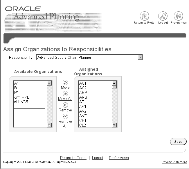

ナビゲータから、「管理」->「組織セキュリティ」を選択します。
「職責への組織の割当」ページが表示されます。
職責への組織の割当
「職責」フィールドで、組織に関連付ける職責を選択します。「職責」フィールドの値リストには、計画サーバーの「職責」フォームで定義されている職責がすべて含まれています(Oracle ASCPでの職責に限定)。
「使用可能組織」列から組織を選択し、「移動」ボタンを使用して「割当済組織」列に移動します。「すべて移動」ボタンを使用すると、全組織を指定の職責について選択できます。「削除」ボタンを使用すると、選択した組織を「割当済組織」列から削除できます。また、「すべて削除」ボタンを使用して、選択した組織をすべて削除することもできます。
「保存」ボタンを選択します。

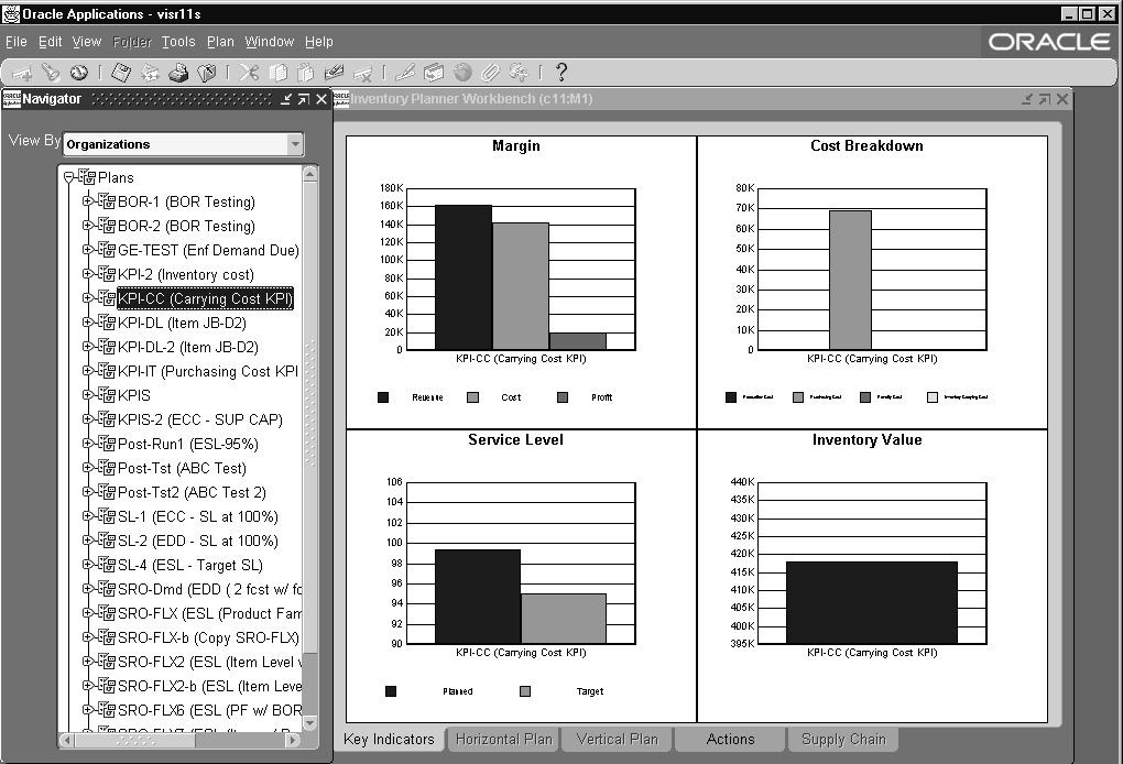

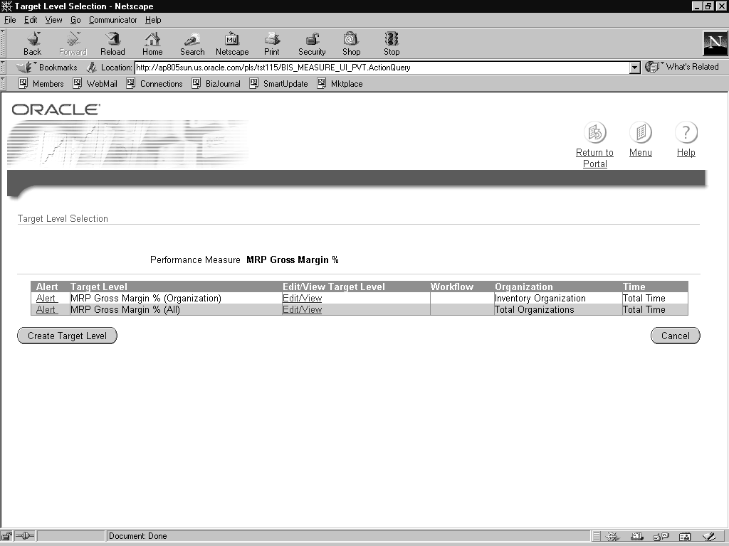

Oracle ASCPは、Oracle Business Intelligence System(BIS)実績管理システムと統合されています。BISにより、目的を組織別に設定できます。これらの目的は、BISでは「パフォーマンス測定」、Oracle ASCPでは「キー・パフォーマンス・インディケータ」(KPI)と呼ばれます。
KPIは、企業の継続的な改善を促すために使用されます。実績ターゲットと例外の許容範囲をビジネス単位別または期間別に設定し、例外が発生した場合は該当する担当者に自動的に通知できます。ターゲットの設定方法は、『Oracle Business Intelligenceインプリメンテーション・ガイド』を参照してください。
プランナ・ワークベンチを使用して、複数の計画のシミュレーション用にKPIを比較することもできます。
Oracle Advanced Supply Chain Planningでは、次のキー・パフォーマンス・インディケータが表示されます。
在庫回転率
マージン率
計画負荷率
納期搬送
マージン
原価ブレークダウン
サービス・レベル
各KPIについては後述します。
計画レベルと組織レベルのキー・パフォーマンス・インディケータは、計画に対して「計画パーティション」コンカレント要求を実行するまで正しく表示されません。
キー・パフォーマンス・インディケータには、週グループと期間グループについて、サプライ・チェーン計画内の組織間の統一性に関する情報が表示されます。これらは、プロファイル・オプション「MSC: バケット用カレンダ参照」に指定したカレンダに従ってグループ化されます。このプロファイル・オプションに値が設定されていなければ、計画所有組織の製造カレンダに従ってグループ化されます。
期間t1から期間t2までの特定の計画の在庫回転率は、次のように計算されます。
年間在庫回転率 = \{期間[t1,t2]におけるMDS需要の金額/期間[t1,t2]における平均在庫価額\} * 365/(t2 - t1)
期間[t1、t2]における平均在庫金額 = (t1の在庫 + t2の在庫)/2
t1およびt2は日数です。

マージン率は、計画収益と計画生産原価との正味差異です。
マージン率 = [(出荷数量合計 * 標準価格 * 標準割引) - (出荷数量合計 * 標準原価)] / [出荷数量合計 * 標準価格 * 標準割引]
出荷数量合計には、受注と需要予測が含まれます。
計画タイムバケット中の生産資源または仕入先の計画負荷率は、次のように計算されます。
計画負荷率 = (実際に使用された能力時間数/使用可能な能力時間数) * 100
注意: 生産ラインおよび仕入先の生産能力の場合は、時間数のかわりに数量を使用します。
どの階層レベルでも、総計レベルの負荷率は平均負荷率に基づいています。たとえば、生産資源の計画負荷率は次のように計算されます。
生産資源の計画負荷率 = [すべての計画タイムバケットの計画負荷率]の合計/計画タイムバケット数
計画レベルの計画負荷率には、仕入先の負荷率は含まれません。
顧客サービス・レベルまたは搬送実績は、次のように計算されます。
((オーダー合計数 - 遅延オーダー数) * 100) / オーダー合計数
マージンは、次のように計算されます。
最終組立品のマージン = (出荷数量合計 * 標準価格) - (出荷数量合計 * 標準原価)
総計レベルのマージン = 最終組立品のマージンの合計
計画/組織レベルKPI(収益対原価対利益)に、またはKPIトレンドにドリル・ダウンできます。マージンKPIの場合はターゲットを使用できません。
マージンKPIでは値引は考慮されません。
原価ブレークダウンKPIは、次の原価で構成されます。
生産原価
在庫保管費
ペナルティ原価
購買原価
生産原価は、所要生産資源時間とそれに対応する原価に基づいて計算されます。計算式は、次のとおりです。
生産原価 = 組織内のすべての生産資源の(所要生産資源時間 * 生産資源原価)の合計
在庫保管費は、各タイムバケットの平均在庫レベルに基づいて計算されます。計算式は、次のとおりです。
在庫保管費(期間i) = 期間iの平均在庫 * 保管費率
ペナルティ原価は、次のように計算されます。
ペナルティ原価 = 需要遅延原価 * (需要充足日 - 所要日) * 需要数量 * 品目の定価
品目の標準原価は、品目に定価がない場合にペナルティ原価の計算式に使用されます。
購買原価は、品目の標準原価と供給数量に基づいて計算されます。
購買原価 = すべての品目の[品目の定価 * 供給数量]の合計
品目の標準原価は、品目に定価がない場合に購買原価の計算式に使用されます。
計画/組織KPIまたはKPIトレンドにドリルダウンできます。原価ブレークダウンKPIの場合はターゲットを使用できません。
サービス・レベルの総計は、制約付き計画および最適化済計画に対して計算されます。計算処理では、安全在庫を除くすべての独立需要が、品目別に需要納期に基づいてBIS期間に分類されます。サービス・レベルは、まず、各BIS期間の品目ごとに計算されてから、次の順序で上位レベルに向かって集積されます。
その品目全体
単一組織における全品目
単一計画における全組織
計算式: (期日までに充足される需要数量 / 需要数量) * 100

在庫計画用に階層内で選択したレベルの交差部分(月別の品目または製品ファミリと組織など)について、最もリスクの小さい在庫価額を期間別にグラフ形式で表示できます。
注意: KPIの使用方法の詳細は、「プランナ・ワークベンチ」を参照してください。
現在、次のKPIまたはパフォーマンス測定に対するターゲットは、BISアプリケーション内に設定されています。BISアプリケーションにアクセスすると、次のように各ディメンションでKPI(今は、パフォーマンス測定と呼ばれています)を設定できます。
組織合計ディメンションと時間合計ディメンションでのMRP売上総利益%
組織合計ディメンションと時間合計ディメンションでのMRP在庫回転率
組織合計ディメンションと時間合計ディメンションでのMRP納期搬送%
組織合計ディメンションと時間合計ディメンションでのMRP計画負荷率%
BISパーソナル・ホームページで、「実績管理フレームワーク (全アクセス)」をクリックします。
「パフォーマンス測定」をクリックします。
「パフォーマンス測定」ドロップダウン・ボックスで、適切なパフォーマンス測定(MRP売上総利益%」など)を選択します。
「ターゲット・レベルの表示」ボタンをクリックします。
適切なディメンション(「組織合計」、「時間合計」など)を示す行の「BIS_EDIT_VIEW」をクリックします。
アクセス・セクションまで下方へスクロールします。選択した「職責」に「実績管理フレームワーク (全アクセス)」と「実績管理フレームワーク (ターゲット・アクセス)」が含まれていることを確認します。
「ターゲットの保存および表示」ボタンをクリックします。
「組織」ドロップダウン・ボックスで「組織合計」を選択します。
「ターゲットの検索」ボタンをクリックします。
「抽出」ボタンをクリックします。
「ビジネス・プラン」ドロップダウン・ボックスで「標準」を選択します。
「リフレッシュ」ボタンをクリックします。
ターゲットが未設定で、設定する必要がある場合は、「新規ターゲット」ボタンをクリックします。
既存のターゲットを編集する場合は、編集するターゲットの「BIS_EDIT_VIEW」をクリックします。
ターゲットを入力します。
「保存」ボタンをクリックします。
「実績ターゲット詳細」バーの「ホーム」ボタンを使用して、次のターゲットの設定に進みます。

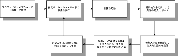

次のダイアグラムに、仕入先による確認サイクルを示します。
計画エンジンに対して発注搬送の到着に使用する日付(納入予定日)を指示する手順は、次のとおりです。
「MSC: 発注納入予定日計算環境」プロファイル・オプションを設定します。このプロファイル・オプションに有効な値は、「希望入手日」または「納期」です。このプロファイル・オプションを「納期」に設定すると、計画エンジンでは仕入先からの納期が資材到着日とみなされます。このプロファイル・オプションの値を「希望入手日」に設定すると、計画エンジンでは発注で指定された希望入手日が資材使用可能日とみなされます。詳細は、「MSCプロファイル・オプション」を参照してください。
指定リフレッシュ・モードで収集を実行します。
「プランナ・ワークベンチ」で、収集された発注の計画を実行して納期と当初入手希望日を表示します。
次のステップでは、情報のフロー詳細を説明します。
計算された納入予定日を受け入れて発注をOracle Purchasingにリリースすると、Oracle Purchasingでは提示納入予定日が新規の希望入手日として使用され、当初納期は変更されません。仕入先に対して、再計画発注の確認を求める発注変更通知が送信されます。
仕入先はOracle iSupplier Portalを使用して、希望入手日を納期として受け入れるか、別の納期を指定できます。仕入先が希望入手日を受け入れた場合、Oracle iSupplier Portalではその日付が納期として使用されます。仕入先が新規の納期を指定すると、Oracle iSupplier Portalから購買担当に変更要求通知が送信されます。
購買担当は、Oracle Purchasingで発注の希望入手日と納期をレビューして更新できます。
次回の計画実行時には、提示納入予定日、当初希望入手日および新規納期を「プランナ・ワークベンチ」で表示できます。

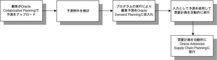

Oracle Advanced Supply Chain PlanningとOracle Demand Planningの間のコラボレーションを設定して、公開する予測シナリオに基づいて制約なしサプライ・チェーン計画を自動的に起動できます。
プロファイル・オプション「MSC: 新規需要予測自動計画」を、制約なしサプライ・チェーン計画に設定します。プロファイル・オプション「MSD: デフォルトDPシナリオ」で設定した需要計画シナリオが公開されると、プロファイル・オプション「MSC: 新規需要予測自動計画」で指定した制約なしサプライ・チェーン計画の実行が開始されます。
次の図に、顧客がOracle Collaborative Planningで予測をアップロードした後に実行される活動を示します。
Demand PlanningからSupply Planningへの自動化のサイクル
顧客からフラット・ファイルまたはユーザー・インタフェースを使用してオーダー予測がアップロードされた後、例外をレビューして、生成した予測と顧客予測の不一致に対処できます。予測をOracle Demand Planningに受け入れるために、「顧客からの予測を受入」プログラムが自動的に実行されます。Oracle Demand Planningエンジンにより、Oracle Demand Planningエンジン・サーバーに新規需要計画シナリオが公開されます。この処理により、プロファイル・オプションで指定した制約なしサプライ・チェーン計画が自動的に起動されます。
