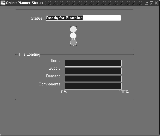

オンライン・プランナでデータをメモリーにロードする間、「オンライン・プランナ・ステータス」ウィンドウが表示されます。このウィンドウにはロードの進捗が表示され、セッションで計画の準備が整ったことを通知します。
「オンライン・プランナ・ステータス」ウィンドウに、セッションの計画準備完了を示すメッセージが表示されたら、ウィンドウを閉じて「プランナ・ワークベンチ」に戻ります。オンライン・プランナ・セッションがアクティブになります。

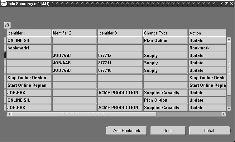

「計画」->「アンドゥ要約」を選択します。
「アンドゥ要約」ウィンドウが表示されます。このウィンドウには、最後のバッチ再計画以降に計画に対して行われたすべての処理および変更のユーザーとタイムスタンプがリストされます。これには、ユーザー別にソートされたオンライン計画変更が示されます。
「アンドゥ要約」ウィンドウ

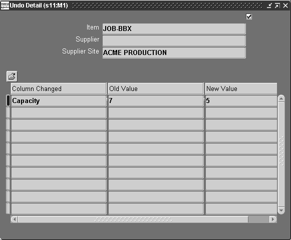

「アンドゥ要約」ウィンドウで処理を選択します。
「詳細」をクリックします。
「アンドゥ詳細」ウィンドウが表示されます。
「アンドゥ詳細」ウィンドウ
元に戻すレコードが他のユーザーにより変更されていないかぎり、オンライン・プランナで行った処理を任意の順序で元に戻すことができます。
「アンドゥ要約」ウィンドウが表示されます(図「「アンドゥ要約」ウィンドウ」を参照)。
オンライン・プランナで開始した変更を選択します。
「元に戻す」をクリックします。
注意: 他のユーザーが行った変更を元に戻すことはできません。元に戻そうとするとエラー・メッセージが表示されます。

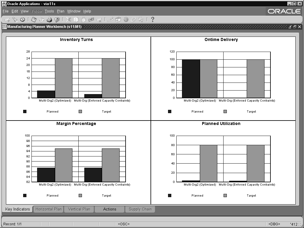

シミュレーションにより、複数の計画のキー・パフォーマンス・インディケータ(KPI)を比較して、目標達成のために必要な変更を加えることができます。Oracle ASCPで使用可能な標準KPIは、次のとおりです。
在庫回転率
納期搬送
計画負荷率
マージン率
マージン
原価ブレークダウン
シミュレーション・シナリオの結果を数量化し、複数のシナリオの結果をグラフ形式で比較できます。これにより、パフォーマンスの目的に最も合致した計画を選択できます。
「計画比較レポート」で、2つの計画間の例外メッセージの相違を比較することもできます。「計画間の相違の識別」を参照してください。
「プランナ・ワークベンチ」にナビゲートします。
ベースライン計画を選択します。
[Shift]キーを押しながらシミュレーション済の計画を選択します。
両方の計画のKPIが並べて表示されます。
