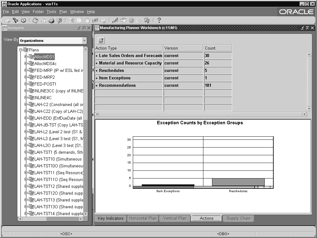

例外メッセージは、プランナ・ワークベンチで表示します。詳細は、「プランナ・ワークベンチの概要」を参照してください。
「ナビゲータ」ペインで、例外メッセージを表示する計画を選択します。例外メッセージは、「品目」または「組織」ツリーで品目を選択することによって、品目レベルで表示できます。
右ペインで、「処理」タブ・リージョンにナビゲートして、「例外要約」ウィンドウにアクセスします。
「例外要約」ウィンドウには、次の要約例外メッセージ情報が表示されます。
現行の計画実行で生成された情報
前回のシミュレーション実行で保存された情報
次の情報が表示されます。
処理タイプ: 例外グループ
バージョン
件数: 例外グループ別の例外メッセージ件数
このウィンドウは、トラブルシューティングに対する典型的な重要性によって例外グループを順序付けます。たとえば、遅延オーダーは推奨よりも重要です。

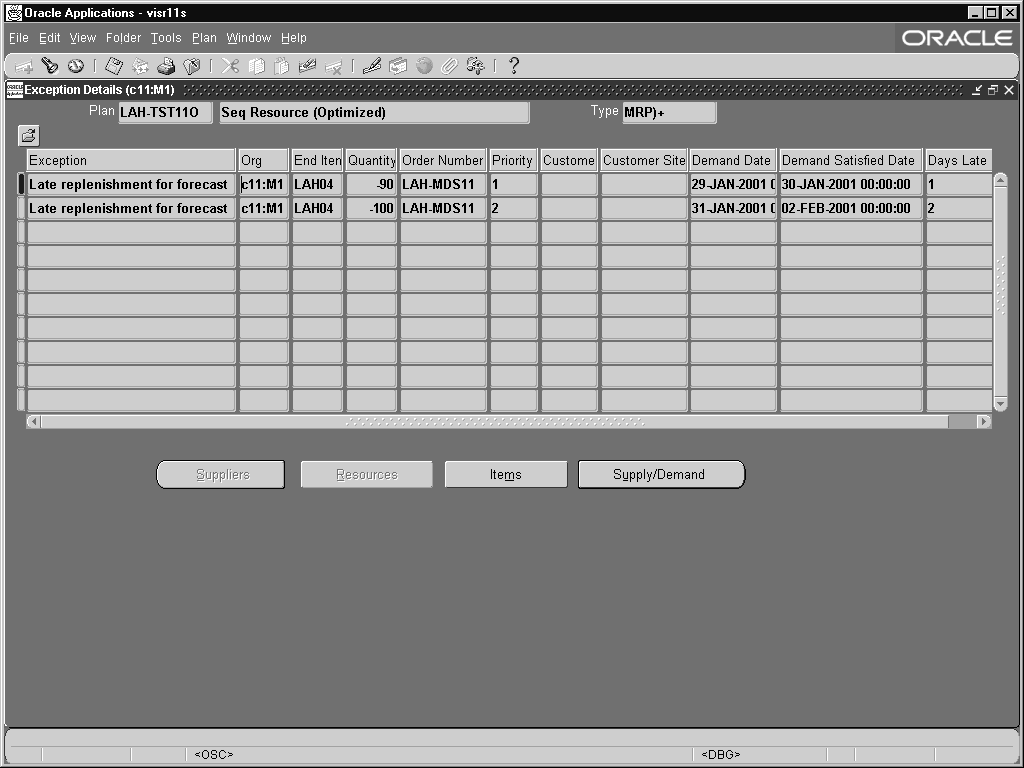

「例外詳細」ウィンドウには、例外に関する情報が表示されます。1つの例外タイプを選択すると、ウィンドウに、その例外タイプについてのフォルダ内の情報が表示されます。複数の例外タイプを選択すると、一般的なデフォルト・フォルダが表示されます。
「遅延日数」は「需要予測の遅延補充」および「受注の遅延補充」例外メッセージに適用されます。
「期限充足数量」 は、期限までに充足可能な需要部分を示します。
「例外詳細」ウィンドウでは、最下部のボタンをクリックすることによって、特定の例外に関する追加情報を取得できます。表示されるボタンは、その例外に固有のものです。

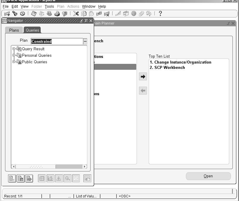

例外メッセージ・フィルタを使用すると、必要な例外メッセージのみを表示できます。特定の例外メッセージと特定の基準を指定する問合せを作成して保存できます。この問合せを実行すると、計画エンジンは、基準を満たす例外メッセージを表示します。
たとえば、組織M1からの品目Aの出荷が2日を超えて遅延している場合は、「受注の遅延補充」および「需要予測の遅延補充」例外メッセージを表示できます。
Oracle Advanced Supply Chain PlanningおよびOracle Collaborative Planningの両方によって発行された例外メッセージをフィルタできます。

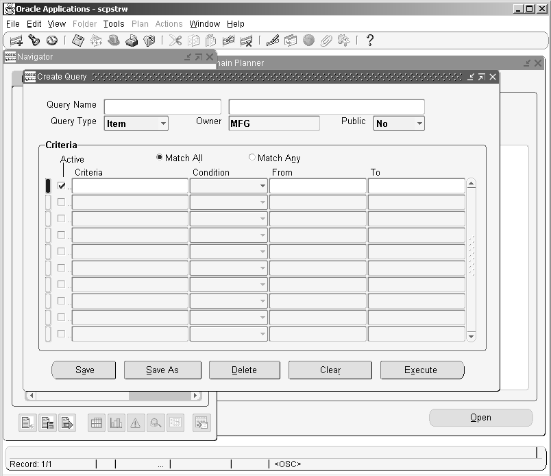

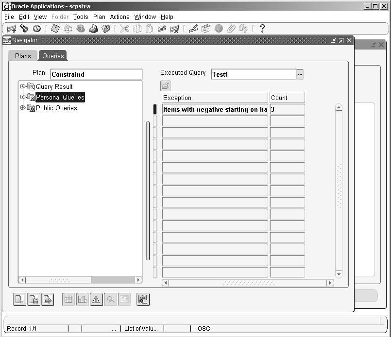

プランナ・ワークベンチで、「問合せ」タブ・リージョンをクリックします。
「問合せ」タブ
「計画」で、問い合せる計画を選択します。
各自が使用する問合せ(個人問合せ)を作成するには、「個人問合せ」を右クリックして、「問合せの作成」を選択します。他のユーザーも使用する問合せ(パブリック問合せ)を作成するには、「パブリック問合せ」を右クリックして、「問合せの作成」を選択します。
「個人問合せ」または「パブリック問合せ」を右クリックして、「問合せの作成」アイコンをクリックすることもできます。

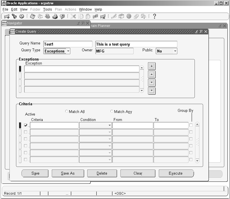

「問合せの作成」ウィンドウで、次の操作を実行します。
問合せ名を指定します。
「問合せタイプ」で、「例外」を選択します。その他の選択肢を使用して、品目、生産資源および仕入先情報をフィルタする問合せを作成することもできます。
個人問合せとして作成されている問合せをパブリック問合せにするには、「パブリック」で「はい」を選択します。パブリック問合せとして作成されている問合せを個人問合せにする場合は、「パブリック」で「いいえ」を選択します。
「問合せの作成」ウィンドウ
「例外」リージョンで、表示する例外メッセージを選択します。
全部ではありませんが、ほとんどの計画エンジンの例外メッセージをフィルタできます。Oracle Collaborative Planningの例外メッセージを含めるには、プロファイル・オプション「MSC: 構成」を「APS + CP」に設定します。
問合せ結果には、このリージョンに示される順序で例外メッセージが表示されます。例外メッセージの順序を変更する場合は、リージョンの右側の矢印を使用して再配置します。
いくつかの例外メッセージでは、選択基準を指定できます。問合せにより、基準に一致する例外メッセージが選択されます。
その結果を基準別にグループ化して問合せで表示するには、これらの基準について「グループ別」を選択します。たとえば、例外メッセージ「仕入先からの遅延補充」を仕入先別にグループ化します。問合せでは、「仕入先からの遅延補充」例外メッセージの数が仕入先ごとに表示されます。
基準を消去してやり直すには、「消去」をクリックします。
「問合せの作成」ウィンドウ
問合せを保存するには、「保存」または「別名保存」をクリックします。
既存の保存済問合せ基準を削除するには、「削除」をクリックします。
「実行」をクリックします。問合せ結果が右ペインに表示されます。
以前に実行された問合せの結果を表示するには、「実行済問合せ」で、その名前を選択します。
保存済問合せを再実行するには、「個人問合せ」および「パブリック問合せ」の左ペインでそれを検索します。
「問合せ」タブ
例外詳細を表示するには、例外メッセージを右クリックして「例外: すべて」、「例外: 処理済み」または「例外: 処理済みなし」を選択します。「例外詳細」ウィンドウが表示されます。
Oracle Collaborative Planningの例外メッセージを調べるには、「詳細」をクリックします。計画エンジンの例外を調べるには、残りのボタンをクリックします。

この例外メッセージは、計画エンジンで受注明細の供給納期が受注明細より後の日付になっていることが検出されると、制約付き計画に表示されます。
需要充足日は、最終需要に直接ペグされる供給の最も遅い期日です。受注明細の需要充足日が計画日より後になる場合は、計画エンジンで受注明細に対してこの例外メッセージが発行されます。
通常、この例外は資材制約、生産資源制約または計画タイム・フェンスによるものです。「制約付き - 生産能力制約の施行」がオンになっている制約計画で、計画エンジンで生産能力制約を考慮して供給オーダーの期日を移動する必要がある場合に、この例外が発生します。
たとえば、組織D2に納期が1月25日、数量100の品目Aに関する受注明細があるとします。
この受注明細にペグされる供給は、次のとおりです。
供給1: 数量50、期日は1月23日
供給2: 数量20、期日は1月25日
供給3: 数量30、期日は1月27日
需要充足日は1月27日(供給3から)です。
遅延日数は2日です。
受注明細の計画日までに充足される数量は70(供給1および供給2から)です。

この需要予測入力にペグされる供給は、次のとおりです。
供給1: 数量50、納期は1月19日
供給2: 数量20、納期は1月21日
供給3: 数量30、納期は1月23日
需要充足日は1月23日(供給3から)です。
この例外メッセージに表示される情報は、次のとおりです。
組織: 需要予測入力の組織
最終品目: 需要予測入力の最終品目
数量: 需要予測入力の数量
オーダー番号: 需要予測入力の明細番号
優先度: 需要予測入力の優先度
顧客
顧客サイト
需要日: 需要予測入力日
需要充足日
品目摘要
需要区分
このトピックの「6: 受注の早期補充」の「解決の提示」を参照してください。

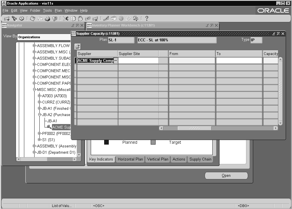

次の点を考慮してください。
受注の計画日の調整
仕入先生産能力の調整: 「プランナ・ワークベンチ」の左ペインで仕入先を右クリックし、「仕入先生産能力」を選択します。
代替仕入先の使用: ソース・ルールで仕入先を変更します。
代替品目の使用: 供給オーダーの部品構成表を変更します。
仕入先フレックスフェンスの生産能力許容率の拡大
最終オーダー数量の変更
ソース・ルールの変更: たとえば、ソーシング率を変更します。
供給オーダーの社内生産

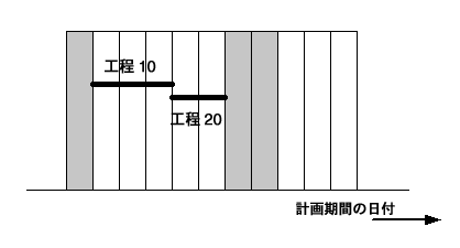

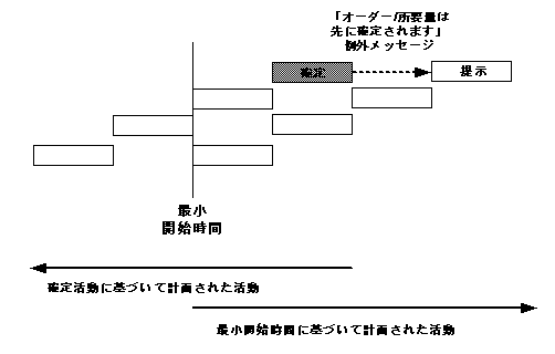

この例外メッセージが表示されるのは、所要量またはオーダーが確定されたため、ユーザー定義工程の最小時間オフセット、最大時間オフセットまたは品目の保管期限日数を考慮できない場合です。また、アップストリーム工程の開始時間境界の関係で、マイナスの最小時間オフセットまたはマイナスの最大時間オフセットの違反となる場合にも、表示される可能性があります。
自
品目
組織
供給オーダー番号
工程連番
生産資源連番
至
品目
組織
供給オーダー番号
工程連番
生産資源連番
最小時間オフセット
最大時間オフセット
保管期限日数
実績オフセット
「需要/供給」または「生産資源所要量」ウィンドウにナビゲートして、原因および可能な解決策を識別します。

この例外が表示されるのは、計画エンジンにより、供給オーダーに対する制約なし最遅可能完了時間(ULPCT)活動が計画され、その時点まで非確定工程の計画に合致しない確定供給が検出された場合です。
次のダイアグラムに、この状態の例を示します。
後で確定されるオーダー/所要量の例
需要納期を満たすために、プロファイル・オプション「MSO: リード・タイム調整」が最小処理時間に違反するように設定されている需要納期の施行計画の場合、計画エンジンでは、確定供給とその確定供給の次の下位供給との間の制約の優先度が無視されます。

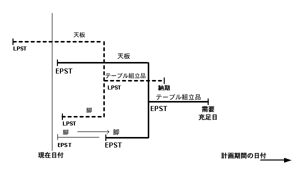

この例外メッセージが表示される状況は、例外メッセージ「オーダーは後で確定されます」が表示される場合と同じです。
確定供給品目
確定供給品目摘要
確定供給オーダー番号
確定供給組織
ソース組織: 転送供給の場合。
確定供給工程連番: 工程確定が例外メッセージの原因の場合。
確定供給生産資源連番: 生産資源確定が例外メッセージの原因の場合。
確定タイプ: 「確定開始日」、「確定終了日」、「確定開始日および終了日」または「全て確定」。
遅延日数: 確定供給がULPCT計算に従って遅延する日数。
計画出荷日
計画到着日
要求出荷日
要求到着日
見込出荷日
見込到着日
次の点を考慮してください。
結果として元の確定となった状況の調査
供給計画と最終需要に関する情報の評価
活動の確実性の変更、活動の確定日の変更、または需要納期の最短開始時期の範囲外にある他の活動への対処に関して使用可能なオプションの収集と評価
オプションの選択と実施

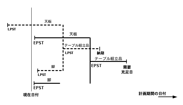

この例外メッセージが表示されるのは、計画エンジンにより、供給オーダーに対する制約なし最早可能開始時間(UEPST)活動が計画され、その時点まで非確定工程の計画に合致しない確定供給が検出された場合です。
先に確定されるオーダー/所要量の例
確定供給品目
確定供給品目摘要
確定供給オーダー番号
確定供給組織
ソース組織: 転送供給の場合。
仕入先: 購買による供給の場合。
仕入先サイト: 購買による供給の場合。
遅延日数: 確定供給がUEPST計算に従って遅延する日数。
計画出荷日
計画到着日
要求出荷日
要求到着日
見込出荷日
見込到着日
次の点を考慮してください。
結果として元の確定となった状況の調査
供給計画と最終需要に関する情報の評価
オプションの選択と実施
この例外メッセージが表示される状況は、例外メッセージ「オーダーは先に確定されます」が表示される場合と同じです。

この例外メッセージが表示されるのは、計画エンジンによりマイナスの開始時手持残高を持つ品目が検出された場合です。
通常、このエラーが発生する原因は、最近の在庫バックフラッシュ取引または在庫残高の誤りです。
組織
品目
数量: 開始時手持残高
日付
品目摘要
ロット番号
次の点を考慮してください。
計画オーダーのリリース
品目の調査による不正確な在庫残高の除外または訂正

次の例外メッセージは、例外メッセージ「受注の遅延補充」または「需要予測の遅延補充」に関連します。
生産資源制約
資材制約
オーダーは後で確定されます
オーダーは先に確定されます
所要量は後で確定されます
所要量は先に確定されます
輸送資源重量制約
輸送資源容積制約
リード・タイム制約のオーダー
所要リード・タイム制約
需要数量が未充足
共有供給計画遅延
この項の内容は、次のとおりです。
遅延需要: 遅延需要を識別し、計画するための計画エンジン・プロセス
遅延需要の根本原因に関する情報: 遅延需要の原因を調べるために知っておく必要のある情報
遅延需要の情報の表示: 遅延需要の情報の表示に使用できるウィンドウ

この項では、テーブルの製造を例にとって説明します。テーブルは、4本の脚と1枚の天板から構成され、それぞれの製作には工程が必要です。
最遅可能開始時間(LPST)とは、期日どおりに需要を満たすためにアクティビティを開始する必要のある時間です。最遅可能開始時間が過去の時間の場合、計画エンジンでは、期日に需要を満たすよう計画することは不可能です。
次の図は、独立需要の納期からさかのぼって計画された、テーブルの組立品と半組立品を示しています。この計画は、各ジョブがぎりぎりの時間に終了して、次の工程で使用されるようになっているため、各ジョブの開始時間がそのジョブの最遅可能開始時間になります。天板の最遅可能開始時間は、過去の日付を示しています。
最遅可能開始日の例
最早可能開始時間(EPST)とは、計画エンジンで計画することのできる、最も早い工程の開始時間です。
最早可能完了時間(EPCT)とは、工程を最早可能開始時間に開始した場合に、工程が最も早く完了する日付です。
次の図は、需要納期からさかのぼって計画された、テーブルの組立品と半組立品を示しています。天板の最遅可能開始時間はすでに過ぎているため、それぞれの半組立品は、資材と生産資源が利用可能である現在の日付から順方向(需要納期に向かって)計画されます。その結果、需要はテーブルが組み立てられる日付に充足されることになり、需要納期より遅くなります。脚の半組立品は、天板の組立品よりリード・タイムが短いため、天板の組立品より早く終了します。完了した脚の半組立品は、テーブルの組立に必要になるまで、仕掛の状態で維持されるか、在庫に移動されます。
最早需要充足日の例

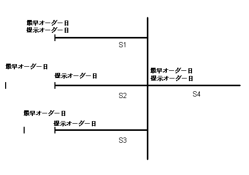

クリティカル・パス内の供給も、提示オーダー日は通常、早い方の発注日より後になります。これは、独自の制約セットを持つ次のオーダー側に提示オーダー日が調整されるためです。
提示オーダー日が最早オーダー日より遅い場合、その原因は通常、制約となる供給が同じレベルに複数存在することによります。ある供給が、最早オーダー日に開始された場合には、他の制約付き供給(購買品目または半組立品)を待機します。計画エンジンでは、仕掛と在庫の増加を避けるために、提示オーダー日が遅い日付に設定されて、オーダー開始を遅らせます。
次の図は、供給S4にペグされた3つの供給(S1、S2、S3)を示しています。計画エンジンでは、これらの供給が順方向に計画され、各供給の提示オーダー日が最早オーダー日と同じ日付に設定されます。
最早オーダー日の例
次の図では、仕掛と在庫を最小限に抑えるために、すべての供給がS4の納期からさかのぼって計画されています。この図では、半組立品の納期がS4の開始日と一致しています。S2とS3の提示オーダー日は、それぞれの最早オーダー日より遅い日付になっています。
シフトされた提示オーダー日の例

次の図は、3日間の工程10と、2日間の工程20の2つの工程を伴う供給を示しています。計画エンジンでは、これらの工程をブレークなしで計画できます。この図では、提示オーダー日と最早オーダー日が同じなので、提示納期と最早完了日も同じ日付になっています。
最早可能時間の例
次の図は、計画エンジンでブレークを伴う工程を計画する必要がある場合の供給を示しています。この図では、提示オーダー日と最早オーダー日が異なるため、提示納期と最早完了日も異なります。ただし、その日数差は同じではありません。
提示オーダー日と最早オーダー日の日数差は1日です。
提示納期と最早完了日の日数差は3日です。
実績時間の例
最早需要充足日は、その供給オーダーの最早可能完了時間と同じです。計画エンジンでは、仕掛と在庫を最小限に抑えるために、最早可能完了日からさかのぼって工程が再計画されます。
次の図は、需要充足日からさかのぼって計画されたテーブルの組立品および半組立品を示しています。この図では、半組立品の納期がテーブルの組立品の開始日と一致しています。脚の半組立品は、フォワード計画で提示された日付より遅く開始されるように計画されています。完成した脚の半組立品は、テーブルの組立品で必要になるまで、仕掛状態のまままたは在庫として維持される必要はありません。
仕掛期間を最小限に抑えた最早需要充足日の例

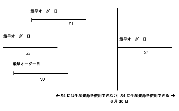

次の図は、供給S4にペグされた3つの供給(S1、S2、S3)を示しています。これらの供給は、計画エンジンによって順方向に計画されています。半組立品のうち、S1は、供給S4(次に高いレベルの供給)の最早オーダー日を決定するため、クリティカル供給となります。
クリティカル活動の例

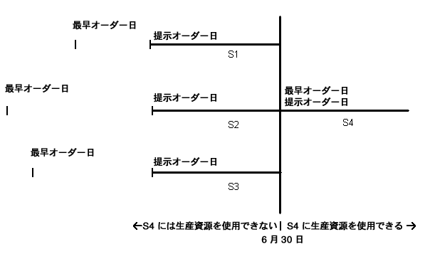

クリティカル供給の提示オーダー日と最早オーダー日は、必ずしも同じである必要はありません。次の図では、供給S4に必要な最初の生産資源が6月30日まで使用できません。したがって、供給S4の最早オーダー日を決定するクリティカル・アクティビティは、供給S1ではなく、この生産資源になります。
組立品の生産資源の制約の例

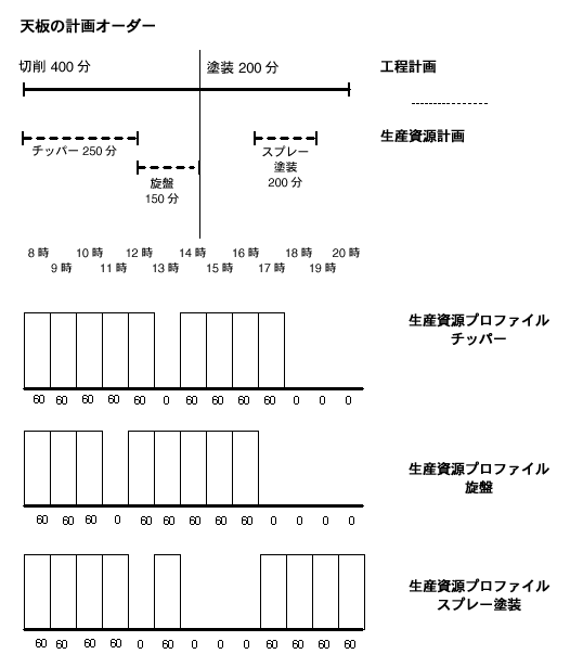

次の図は、テーブルの天板に計画された工程と生産資源を示しています。工程10の「切削」には400分かかり、そのうちの250分を生産資源の「チッパー」に、150分を「旋盤」に費やします。工程20の「塗装」には200分かかり、生産資源の「スプレー塗装」を使用します。生産能力の消込プロファイルは、生産資源が必ずしも使用可能ではないことを示しています。したがって、次のことがいえます。
この供給の計画は、生産資源「スプレー塗装」を待機する間、遅延します。
この供給の納期は、天板の組立品が準備できたときに生産資源が使用可能である場合に比べ、遅くなります。

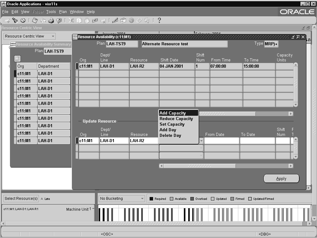

情報を変更し、変更結果を永続的なものにする前に、様々な方法でシミュレーションを行って例外を解決できます。
仕入先生産能力:
仕入先生産能力の追加
日付および数量の変更
生産資源可用性:
生産資源可用性の追加
日付および数量の変更
新規シフトの追加
