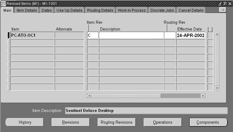

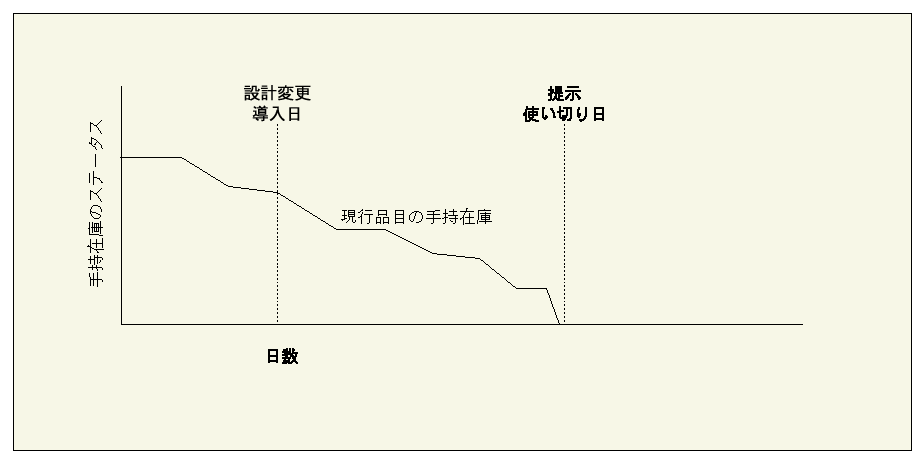

Oracle ASCPでは、設計変更は計画有効日の時点で評価されます。新規改訂のために、事前に必要な資材を発注し、生産資源計画を作成できます。
注意: 計画処理では、計画オーダーの開始日が有効日より後になる場合にのみ、設計変更の実施が提案されます。Oracle ASCPでは、計画オーダーを設変の有効日より前に開始する必要がある場合、設変を使用した計画オーダーは提案されません。
保留中の設変の場合は、計画処理中に設変を含めるかどうかを指定できます。計画処理で設変を考慮する場合は、「設計変更」ウィンドウで「MRP有効」フラグを「Yes」に設定します。
Oracle ASCPでは、計画オーダーと提示ライン型製造オーダーの構成部品所要量を生成するとき、設計変更が考慮されます。設変の提示有効日が、オーダーの提示開始日より以前の場合には、設計変更で指定された数量が考慮されます。詳細は、「設計変更の使い切り有効日」を参照してください。

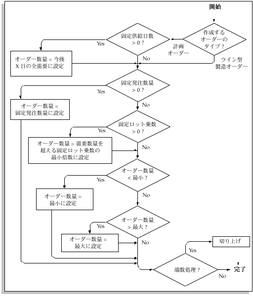

オーダー・サイズ設定は、計画オーダーの推奨オーダー数量を制御するための品目属性セットです。計画処理では、基本的なロット・フォー・ロットのサイズ設定ロジックを使用して計画オーダーが作成されます。
注意: 計画処理では、「疑似」供給タイプ品目のオーダー・モディファイアは無視されます。
注意: 供給品目のオーダー・モディファイアは、仕入先が定義できます。
詳細は、『Oracle Inventoryユーザーズ・ガイド』の品目、計画一般情報属性グループおよびMPS/MRP計画属性グループに関する項を参照してください。
計画処理では、ユーザー定義日数分の所要量を満たす数量について、単一オーダーが作成されます。計画オーダーを提示するときには、この日数だけ将来のデータが検索され、その期間中の全需要が累積されます。次に、その期間中に必要な合計数量を満たす計画オーダーが提示されます。
オーダー・モディファイア「固定供給日数」を使用すると、計画エンジンでは、複数の需要日数をカバーする単一の供給が作成されます。制約ベースの計画中には、供給数量を需要日および数量に対して消し込めないように、計画エンジンにより需要日と供給日が移動される場合があります。消込を試みるには、計画オーダー需要に古い納期を使用することをお薦めします。
「固定供給日数」は、移動オーダーには適用されません。
計画処理では、ユーザー定義の数量またはライン型レートについて、1件以上のオーダーが作成されます。
ショップ型の計画対象品目の場合は、特定日付の所要量が固定オーダー数量を超えると、複数のオーダーが作成されます。
ライン型の計画対象品目の場合は、固定オーダー数量と等しいレートまたはレート0(ゼロ)が推奨されます。
計画処理では、ユーザー定義数量またはレートの倍数になる数量を指定して、単一オーダーが作成されます。
たとえば、固定ロット乗数の数量が100で、所要量が110ユニットの場合は、200ユニット分の単一オーダーが作成されます。
計画処理では、最小数量から最大数量の範囲内で1件以上のオーダーが作成されます。
ショップ型の計画対象品目の場合は、特定日付の所要量が最大オーダー数量を超えると、計画処理により複数のオーダーが作成されます。
計画処理で実際のオーダー数量が小数として計算される場合に、在庫品目ごとにオーダー数量を端数処理するかどうかを定義できます。端数処理するように選択すると、オーダー数量は整数になるように繰り上げられます。
注意: 繰上げの場合、計画処理で提示される計画オーダー上の数量が実際の所要量より多くなることがあります。この余分な数量は、次の期間に供給として繰り越されます。
次のダイアグラムに、計画エンジンにより計画オーダーにオーダー・モディファイアが適用される順序(オーダー・モディファイアの優先度)を示します。

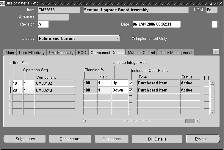

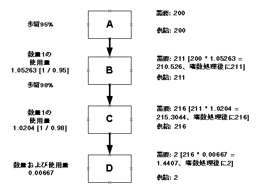

所要量の整数数量を使用して、整数の依存需要所要数量のみを渡すように計画エンジンに指示します。各組織で各組立品の構成部品ごとに指示を設定します。
オーダー・モディファイア品目属性「オーダー数量端数処理」では、組立品の供給オーダーの端数数量を計算する際に、組立品の供給オーダー数量を整数に切り上げる必要があることを計画エンジンに指示します。供給オーダーの端数数量は、次の原因で発生します。
端数の部品構成表数量
プロセス歩留
減損
連産品関連率
MRP計画安全在庫
構成部品の歩留
計画エンジンでは、余分な供給オーダー数量から、その数量と一致する構成部品の端数の依存需要が作成され、下位レベルの部品構成表を介して端数数量のペギングが実行されます。端数の需要数量へのペギングは不正確で、実際に構成部品と副構成要素を整数数量で製造する際には把握するのが困難です。
計画エンジンに対して構成部品の依存需要数量を端数処理するように指示する手順は、次のとおりです。
「組織品目」フォームの「MPS/MRP計画」タブ・リージョンで、構成部品の品目属性「オーダー数量端数処理」を選択します。
「部品構成表」フォームの「構成部品詳細」タブ・リージョンで、構成部品の「整数所要量の使用」フィールドで値を選択します。
計画エンジンに対して端数の依存需要所要量を整数に切り上げるように指示するには、「切上げ」を選択します。
計画エンジンに対して端数の依存需要所要量を整数に切り下げるように指示するには、「切下げ」を選択します。
Oracle Process Manufacturingを使用しており、所要量の整数数量処理が必要な場合は、「整数倍数スケール品目」属性を選択します。これにより、「整数所要量の使用」フィールドで選択した「切上げ」が複製されます。
代替品目を使用する場合は、「代替」ウィンドウで「整数所要量の使用」を選択できます。
設計変更を使用する場合は、構成部品リストを追加および変更する際に「整数所要量の使用」を選択できます。
「部品構成表」ウィンドウ

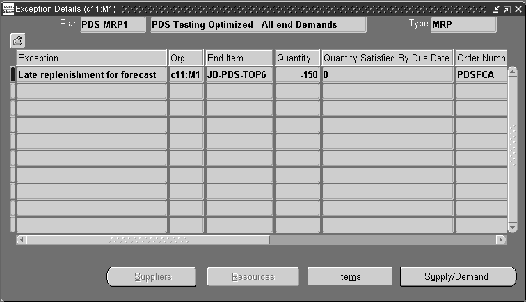

生産資源生産能力を追加して計画を再実行することで、遅延補充例外メッセージを解決しようとすると、追加の生産資源および資材制約が適用され、その例外メッセージの解決が必要になる場合があります。制約の解決は反復的なプロセスとなる可能性があります。

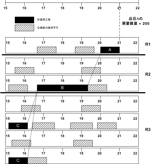

プロファイル・オプション「MSO: 計画で割当ユニットを使用」の使用と、前倒し計画と先送り計画に及ぼす効果を示す例を考えてみます。3つの品目(A、BおよびC)が製造されているとします。
製造A
工程連番10
生産資源R1
割当ユニット = 1
200単位/日
最大の生産資源可用性 = 2
製造B
工程連番10
生産資源R2
割当ユニット = 2
80単位/日
最大の生産資源可用性 = 2
製造C
工程連番10
生産資源R3
割当ユニット = 4
100単位/日
最大の生産資源可用性 = 4

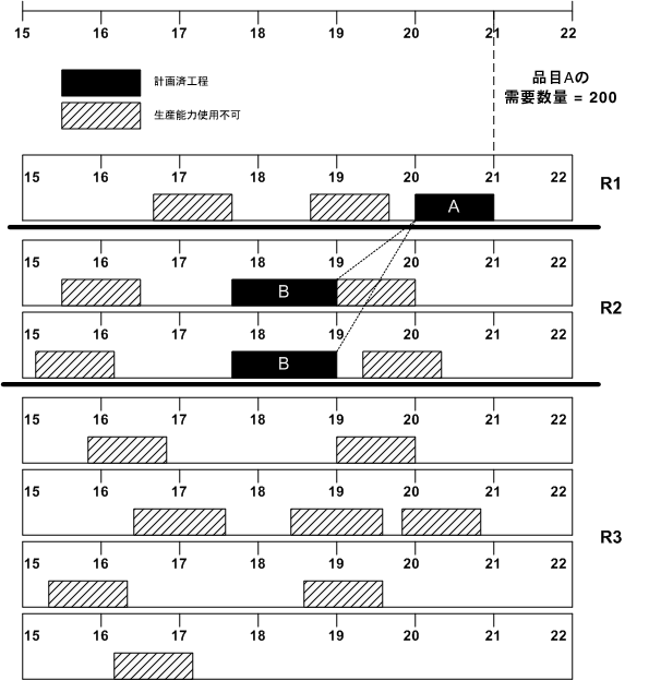

プロファイル・オプション「MSO: 計画で割当ユニットを使用」を「変数」に設定すると、前倒し計画は図のように成功します。この図では、A、BおよびCは3つの品目を表し、R1、R2およびR3は、特定のユニットが割当てられている3人の生産資源を表します。需要納期は21日目です。
前倒し計画への値「変数」の効果
品目Cが使用可能な計画水平で計画されるため、前倒し計画に成功します。
次の図に、このプロファイル・オプションが「工順値で固定」に設定されているケースを示します。
前倒し計画への値「工順値で固定」の効果

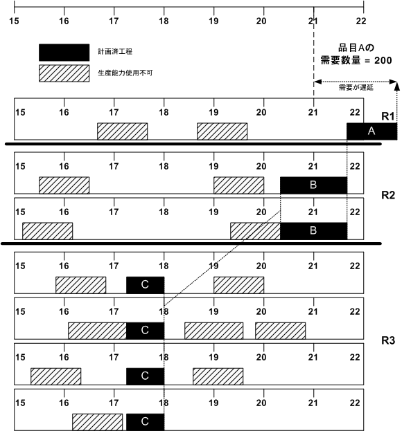

プロファイル・オプション「MSO: 計画で割当ユニットを使用」が「工順値で固定」に設定されていると、前倒し計画に失敗します。計画水平には、生産資源3について4単位の計画に使用可能な日付がありません。
同じ例を使用して、プロファイル・オプション「MSO: 計画で割当ユニットを使用」を「工順値で固定」に設定して先送り計画を実行する場合の、遅延需要のシナリオを示す次の例を考えてみます。
先送り計画への値「工順値で固定」の効果

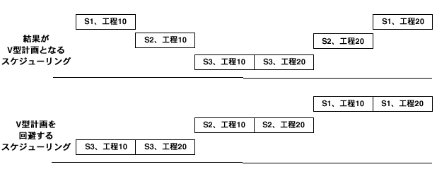

計画エンジンは、ある供給の全工程を計画してから他の供給を計画することで、V型計画を回避しようとします。これにより、すべての供給の工程間に計画済のギャップが生じる可能性が減少します。
V型計画は、同じ工順の工程間に一貫したパターンでギャップが生じる計画です。たとえば、工順に同じ生産資源を使用する工程連番10および20があるとします。計画エンジンでは、異なる需要にペグされている品目について3つの供給(S1、S2およびS3)を計画する必要があります。次のダイアグラムに、V型計画になる生産資源計画とそれを回避する生産資源計画を示します。
生産資源計画
計画エンジンでは、特に次の場合には、ギャップとV型計画を回避できないことがあります。
制約付き-納期の施行計画での生産資源制約
工順の途中にある工程に割当てられた構成部品
工順の途中にある工程に割当てられた連産品
需要に対する供給のパターンを確認するには、「プランナ・ワークベンチ」、「ガント・チャート」、「オーダー・ビュー」を使用するのが最も簡単な方法です。

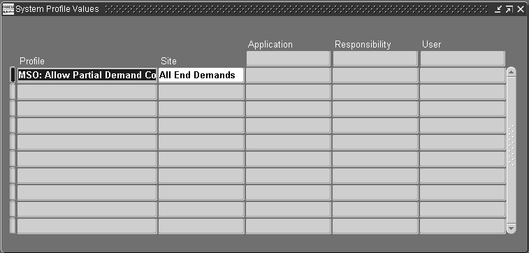

部分需要完了に関するプロファイル・オプションを設定します。
「システム管理者」としてサインインします。
ナビゲータから、「プロファイル」->「システム」を選択します。
「システム・プロファイル値の検索」画面が表示されます。
検索基準を入力して「検索」ボタンを選択します。
「システム・プロファイル値」画面が表示されます。
「MSO: 部分需要完了を許可」プロファイル・オプションを、次のいずれかの値に設定します。
全終了需要
受注のみ
なし
このプロファイル・オプションのデフォルト値は「全終了需要」です。
例
この例では、納期を日付10とする150単位の受注SO1があり、この受注需要を充足する2つの計画オーダーP1およびP2があるとします。次のダイアグラムにこの例を示します。
部分需要の充足
計画オーダーP2は納期どおりに完了できますが、計画オーダーP1は日付12にならなければ完了できません。
部分需要の充足機能拡張を使用しない場合、ASCPではP1とP2の両方が日付12に完了するように計画されます。
部分需要の充足機能を使用すると、P2は納期どおり(日付10)に完了するように計画され、P1は日付12に完了するように計画されます。このため、顧客需要の一部を納期どおりに充足できるように、P2をリリースして実行し、納期どおりに出荷できます。
「例外詳細」フォーム(「サプライ・チェーン計画」->「ワークベンチ」->「処理」タブ->「処理タイプ」をドリルダウン)で、需要のうち納期までに充足できる部分が「期限充足数量」列に表示されます。

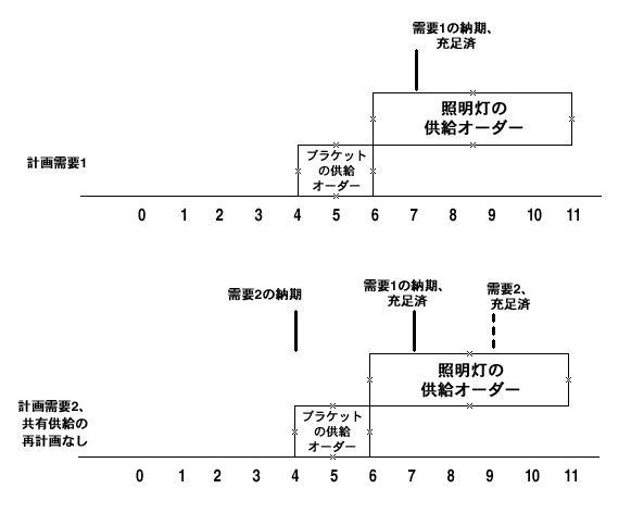

1つの共有供給にペグされている複数の需要が異なる需要スライス内に存在する場合、通常、計画エンジンでは共有供給は再計画されません。
たとえば、照明灯製造の最終プロセスは、購買品目であるブラケットを溶接機で照明灯半組立品に接続することです。溶接機では、1日100個のブラケットを接続できます。
ブラケットの接続に関して共有供給に2つの需要がペグされているとします。各需要は次のように異なる需要スライスに存在します。
需要1: 最終品目: 照明灯、数量: 100、需要納期: 日付7、優先度: 1
需要2: 最終品目: 照明灯、数量: 200、需要納期: 日付4、優先度: 200
計画エンジンでは次の処理が実行されます。
需要1(日付7を納期とする上位優先度の需要)が処理されます。
ブラケットが日付6に到着するように計画されます。溶接機は日付6に100の照明灯を製造し、需要1を納期どおりに充足することになります。
需要2(需要1よりも早期の日付4を納期とし、需要1とは異なるスライス内にある下位優先度の需要)が処理されます。
溶接機では、日付6に100の照明灯が製造され、需要1を納期どおりに充足してから、日付7および8に200のブラケットが製造され、需要2の充足を遅延させることになります。
図のタイトル

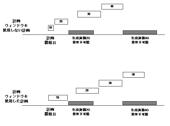

次のダイアグラムに、計画ウィンドウを使用しない場合と計画ウィンドウを使用する場合の、4つの工程(工程番号10、20、30、40)の供給オーダーの計画例を示します。ボックス内は、生産資源を使用できない時間を示します。
計画ウィンドウを使用しない場合、計画エンジンでは工程40および30が完了時間と生産資源が使用可能な時間について計画されてから、納期遅延になるのを回避するために工程20および10が大幅に圧縮されます。
計画ウィンドウを使用する場合、計画エンジンでは全工程が完了時間について計画されます。ただし、工程20および40は、生産資源が使用できない時間中に計画されます。
活動計画と計画ウィンドウ

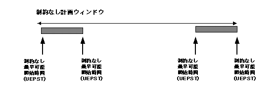

供給オーダーを計画するために、計画エンジンでは最初に各工程の制約なし計画ウィンドウが検索されます。
工程の制約なし計画ウィンドウは、次の時点間で発生します。
制約なし最早可能開始時間(UEPST): 計画エンジンでは、この時間より早期に開始するように工程が計画されることはありません。このように計画される場合は、上位工程が最短継続期間を超えて圧縮されます。
制約なし最早可能完了時間(UEPCT) = UEPST + 工程の最短継続期間
制約なし最遅可能完了時間(ULPCT): 計画エンジンでは、この時間よりも後に終了するように工程が計画されることはありません。このように計画される場合は、下位工程が最短継続期間を超えて圧縮されます。
制約なし最遅可能開始時間(ULPST) = ULPCT - 工程の最短継続期間
次のダイアグラムに、工程の制約なし計画ウィンドウを示します。
制約なし工程計画ウィンドウ
計画エンジンでは、全活動の前倒し計画と先送り計画により、UEPSTとULPCTが検索されます。その際に、生産資源可用性とブレーク(プロファイル・オプション「MSO: 制約なし計画ウィンドウの計算にブレークを使用」の設定に従って)、最大割当ユニット、優先制約、確定、最小移動数量工程および次および前の計画生産資源が考慮されますが、最小バッチ・サイズ制約、生産資源バッチまたは仕入先搬送カレンダは考慮されません。需要納期から前倒し計画され、各工程の最小開始時間から先送り計画されます。各工程の最小開始時間については、計画開始日、計画タイム・フェンスおよび前処理リード・タイムが考慮されます。
次のダイアグラムに、制約なし計画ウィンドウとUEPSTおよびULPSTを強調して多数の工程を示します。

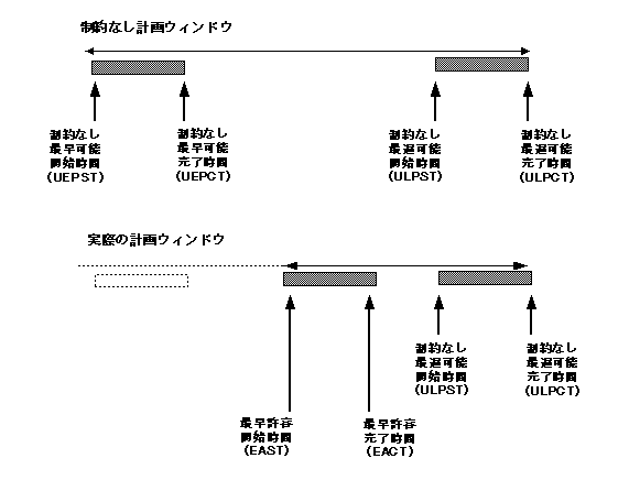

工程の実際の計画ウィンドウは、次の時点間で発生します。
最早許容完了時間(EACT): 計画エンジンでは、この時点よりも早期に終了するように工程が計画されることはありません。早期完了のためには他の活動からの時間が取得され、スラックが比例分よりも小さくなる可能性があります。
計画エンジンでは、EACTは制約なし計画の実行中に収集された情報から計算されます。これは、工程の上位の最小スラックのパスに沿った最小処理時間合計に対する、工程に必要な最小処理時間の比率です。この比率は、工程で使用可能なスラックの量を示します。EACTの計算と実際の計画ウィンドウの長さは、プロファイル・オプション「MSO: EDD計画ウィンドウ管理」を設定することで管理できます。
最早許容開始時間(EAST) = EACT - (UEPCT - UEPST)
制約なし計画ウィンドウの制約なし最遅可能完了時間(ULPCT)。
次のダイアグラムに、工程の制約なし計画ウィンドウと実際の計画ウィンドウを示します。
制約なし計画ウィンドウと実際の工程計画ウィンドウ

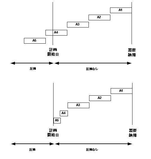

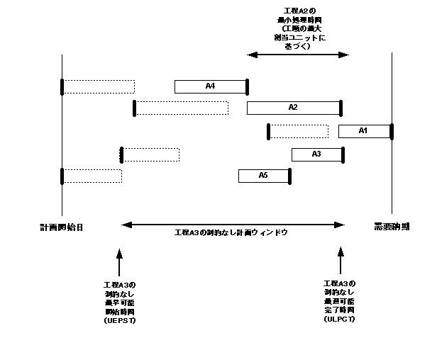

計画エンジンに対して、工程の開始日または終了日を経過していることが判明した場合の処理方法を指示するには、プロファイル・オプション「MSO: リード・タイム調整」を設定します。どのように設定した場合も、仕入先と生産資源が過負荷になる可能性があります。
「需要納期を満たすためには、最小処理時間を違反する」(デフォルト)を選択すると、計画エンジンでは需要納期を満たすために工程が最大割当ユニットの処理時間よりも短い時間に圧縮されます。また、「不十分なリード・タイムのオーダー」例外メッセージと「不十分なリード・タイムの所要量」例外メッセージが発行されます。先日付工程の計画は、実際の計画ウィンドウ内で保持されます。
次のダイアグラムに、計画対象の一連の工程を示します。工程A4およびA5は、全体または一部が計画開始日を経過しています。オプション「需要納期を満たすためには、最小処理時間を違反する」を設定すると、計画エンジンにより工程A4およびA5が需要納期を保持するように圧縮されます。
最小処理時間を違反する例
「最小処理時間を違反しない」を選択すると、計画エンジンでは工程が圧縮されず、新しい需要納期(需要充足日)が計算され、新しい需要納期に従って工程が再計画されます。当初の需要納期から新しい需要納期までの期間は、最小許容遅延日数です。
次のダイアグラムに、計画対象の一連の工程を示します。工程A4およびA5は、全体または一部が計画開始日を経過しています。オプション「最小処理時間を違反しない」を設定すると、計画エンジンにより新しい需要納期が計算され、その日付にあわせて工程が再計画されます。
最小処理時間を違反しない例

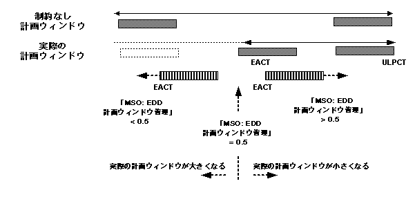

計画エンジンによる最早許容完了時間(EACT)の計算を管理するには、プロファイル・オプション「MSO: EDD計画ウィンドウ管理」を設定します。計画エンジンでは、各工程の実際の計画ウィンドウの最適サイズが、クリティカル・パスに含まれているかどうかに関係なく最短継続期間に比例して計算されます。実際の計画ウィンドウの実際のサイズを管理するには、0から1までの数値を入力します。
0.5(デフォルト)を入力すると、計画エンジンにより実際の計画ウィンドウの継続期間が最適サイズに設定されます。
0.5未満の数値を入力すると、実際の計画ウィンドウが最適サイズよりも大きくなります。このため、上位生産資源の過負荷の方が下位生産資源よりも大きくなることがあります。
0.5を超える数値を入力すると、実際の計画ウィンドウが最適サイズよりも小さくなります。このため、下位生産資源の過負荷の方が上位生産資源よりも大きくなることがあります。
次のダイアグラムに、様々な実際の計画ウィンドウのサイズによる効果を示します。
実際の計画ウィンドウのサイズ

品目の設計変更や部品構成表の変更は、設計変更(ECO)を介して実装されます。これらの計画変更は、依存需要の計算と、計画プロセスにより再計画または作成されるオーダーに影響します。使い切り日とは、品目の手持数量が予定総所要量と受入に基づいてすべて使用される日付です。ASCPにより推奨される使い切り有効日を受け入れることで、設計変更を導入する前に現行品目を使い切るように計画できます。
ECOを使用して改訂品目を定義する際に、計画プロセスで改訂品目の提示有効日を推奨させるかどうかを指定できます。推奨させるように指定すると、Oracle ASCPにより現行品目の使い切り日が推奨されます。使い切り日は、手持在庫数量(供給)を総所要量(需要)に引き当てることで計算されます。これは、現行品目の全供給が使い切られる(手持が0になる)日付です。
ECOの使い切り有効日は、次の図に示すように、使い切り日に1作業日を加算することで計算されます。
ECOの使い切り有効日
Oracle ASCPでは、プロファイル・オプション「使い切りに計画受入を含む」が「Yes」に設定されていると、使い切り日の計算時に計画受入が考慮されます。

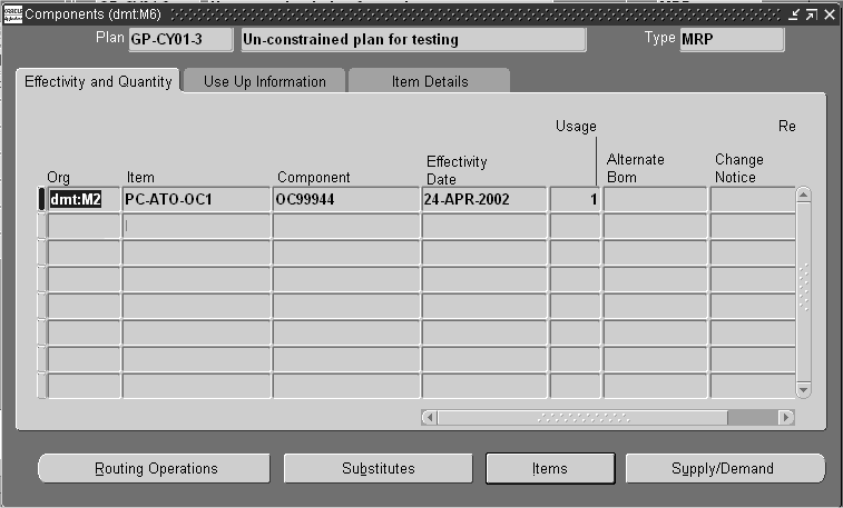

計画の実行後に、「プランナ・ワークベンチ」の左ペインで品目を選択し、マウスで右クリックしてドロップダウン・メニューから「品目」を選択すると、設計変更が計画プロセスで考慮されたことを確認できます。
「品目」ウィンドウが表示されます。
「構成部品」ボタンを選択します。
「構成部品」ウィンドウが表示されます。
「構成部品」ウィンドウ
このウィンドウには、構成部品の有効日が表示されます。

Oracle Engineeringにナビゲートして設計変更を問い合せると、品目と構成部品に関してシステムにより推奨された使い切り日を検索できます。設計変更詳細を表示するには、「設計変更」ウィンドウで「改訂品目」ボタンを選択します。
「改訂品目」ウィンドウが表示されます。
推奨された使い切り日は、「有効日」フィールドを手動で変更して上書きできます。また、品目が組立品の部品である場合は、全構成部品の使い切り日を表示し、いずれかの構成部品の使い切り日を組立品全体の使い切り日として選択することもできます。

予測が失効しても、計画エンジンによる「需要予測の遅延補充」例外メッセージの発行は停止されません。これらのメッセージを非表示にする場合は、プロファイル・オプション「MSO: 遅延需要例外許容範囲」を、プロファイル・オプション「MSO: 予測失効前の最大許容遅延日数」と同じ期間に設定します。ただし、長期間に設定することもできます。1日を表すには数量1440を使用してください。
例外メッセージを非表示にするかどうかに関係なく、「需要予測の遅延補充」例外詳細を遅延日数でソートできます。「MSO: 予測失効前の最大許容遅延日数」の外側の例外メッセージを検討するには、遅延日数の降順でソートします。

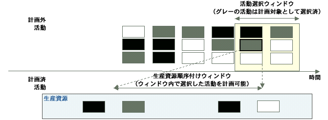

次のダイアグラムに、Oracle Advanced Supply Planningで順序依存活動を計画する際に、計画エンジンにより最初に活動ウィンドウから未計画活動が選択される様子を示します。計画エンジンでは、新規の切替を回避できるように、この活動グループから計画済の活動と最も適合する活動が選択されます。
活動の選択
活動の選択後、計画エンジンでは生産資源順序付けウィンドウ内で同じ設定タイプを持つ別の活動が検索されます。ウィンドウは、活動を実行して需要を充足する場合に可能な最遅時間に終了します。その後、活動は切替の最小化および需要遅延の最小化という目的のバランスが最も適正になる時点で計画されます。
生産資源順序付けウィンドウの長さは、各設定タイプのサイクルの長さに影響します。生産資源順序付けウィンドウが長いほど、各設定タイプの生産資源が別の設定タイプに切り替わるまでの所要時間が長くなります。生産資源順序付けウィンドウを長くしすぎると、計画中に需要優先度が十分に考慮されなくなる可能性があります。
この例は前倒し計画を指していますが、需要が遅延している場合の先送り計画にも同じ原則が適用されます。

「アドバンスト・サプライ・チェーン計画担当」の職責でサインインします。
ナビゲータから、「サプライ・チェーン計画」->「ワークベンチ」を選択します。
「プランナ・ワークベンチ」が表示されます。
計画を選択し、右ペインで「処理」タブを選択します。
処理タイプのリストが表示されます。
「再計画」をダブルクリックします(これは、例外要約の一種です)。
例外のリストが表示されます。
次の在庫ポイントまで計画されているオーダーを選択します。
「例外詳細」画面が表示されます。
例外を検討します。
