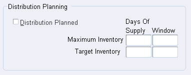

搬送計画を設定する場合、最初に実行する必要があるのは、搬送計画に含める品目を定義することです。
品目を配分計画済として定義
「MPS/MRP品目属性」タブで「配分計画済」チェック・ボックスを選択します。

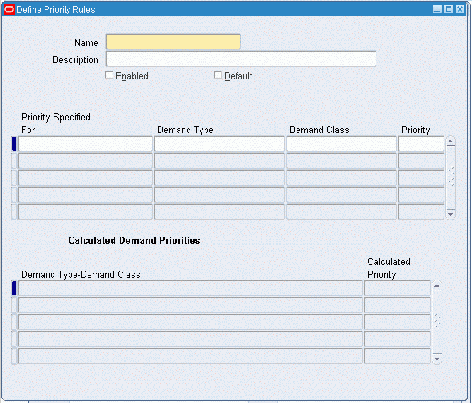

需要優先度ルールの定義
ナビゲータから、「搬送計画」->「設定」->「需要優先度」を選択します。
「優先度ルールの定義」ウィンドウが表示されます。
「名称」と「摘要」に、新しい需要優先度ルールの情報を入力します。
需要優先度ルールを有効化するには、「使用可能」チェック・ボックスを選択します。需要優先度ルールをデフォルトとして設定するには、「デフォルト」チェック・ボックスを選択します。
ルールは、有効化する前に完全に定義しておく必要があります。
「指定優先度」ドロップダウン・リストからレベルを選択し、需要優先度を指定します。
「需要タイプ」フィールドに次のいずれかを入力します。
受注
消込超過受注
需要予測
この優先度は、需要区分または需要タイプと需要区分を指定しないかぎり、入力した需要タイプの全需要に適用されます。このフィールドへの入力は必須です。
「需要区分」フィールドに需要区分を入力します。この優先度は、各需要タイプ内の需要をランク付けするために使用されます。需要区分を指定しなければ、需要タイプ内で最下位の優先度に設定されます。「他の全需要区分」を選択して、この優先度を直接設定することもできます。このフィールドへの入力は必須です。
「優先度」フィールドに数値を入力します。
「保存」ボタンをクリックします。
フォームを保存すると、フォームの読取り専用の「計算需要優先度」領域に需要優先度の計算結果が移入されます。需要タイプと需要区分の組合せごとに1行が作成され、需要タイプと他のすべての需要用にさらに1行が作成されます。
前述の需要優先度ルールを使用する搬送計画での需要の場合、特定の需要区分を持つ全受注明細は、その優先度に設定されます。たとえば、需要区分RS-Bの受注明細の優先度は2に設定されます。

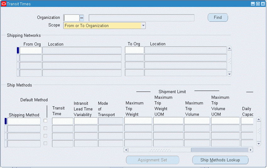

トラック積荷(TL)出荷方法の場合、搬送計画にはトリップ制限の概念が使用されます。トリップ制限とは、最大重量または最大容積、あるいはその両方です。出荷レーンごとに、TL出荷方法のトリップ制限を定義する必要があります。ユーザーが計画サーバー上でトリップ制限にアクセスできるように、事前にソース・インスタンス内で出荷ネットワークを定義しておく必要があります。
トリップ制限を定義するには、「移動時間」ウィンドウの「出荷限度」領域で重量と容積のトリップ制限を設定します。ナビゲータから、「移動時間」にアクセスするには、「移動時間」フォームで「設定」->「移動時間」を選択します。
組織間のトリップを計画する際に、搬送計画では次のことが実行されます。
移動元組織と移動先組織の各ペア間で組織間トリップに使用する出荷方法が選択されます。
選択された出荷方法について、トリップの最大重量または容積の制約が考慮されるか、違反がレポートされます。
トリップを計画する必要があり、計画の稼働率ターゲットに基づいてTL出荷方法の制約を下回るトリップが許可される場合は、LTLおよび区画出荷方法を使用する必要があります。ランク1の出荷方法を使用するソーシングをTLとして定義し、TL以外の下位ランクの出荷方法を定義していることが前提となります。
編集できるのは「最大 トリップ 重量」および「最大 トリップ 容積」のみで、出荷方法モードが「TL」の場合のみです。他の出荷方法の場合、「出荷限度」フィールドは編集できません。搬送計画では、出荷内容、出荷時期および出荷の連結方法を決定する際に、次のルールが使用されます。

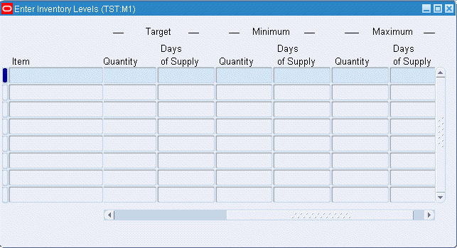

ターゲット在庫レベルおよび最大在庫レベルの情報を、次のフォームに入力します。
Oracle Inventoryの「品目」フォーム、「MPS/MRP計画」タブ: 「供給のターゲット在庫日数」、「ターゲット在庫ウィンドウ」、「供給の最大在庫日数」、「最大在庫ウィンドウ」に入力します。
「搬送計画設定メニュー」の「在庫レベルの入力」フォーム: 「ターゲット」領域と「最大」領域があります。どちらのレベルでも、供給数量または供給日数を入力できます。
