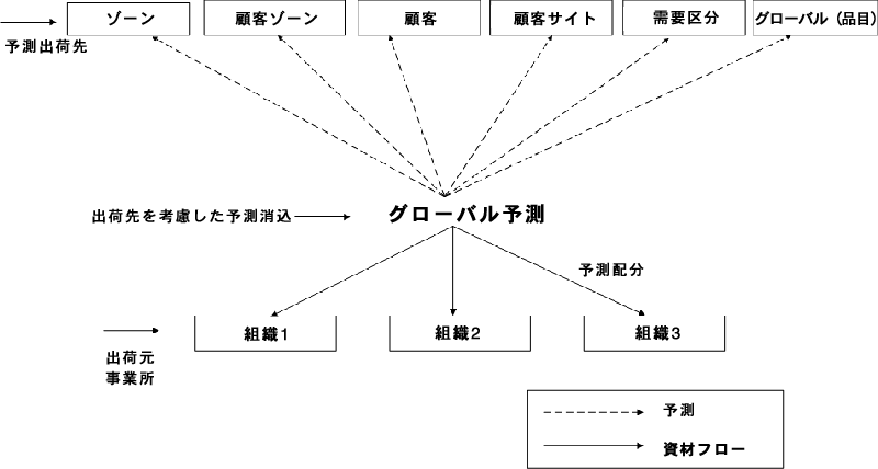

グローバル予測は、グローバル予測は需要予測に関連する事前指定された出荷元組織のない需要予測です。Oracle Advanced Supply Chain Planningでは、Oracle Demand Planningのシナリオをグローバル予測として使用することによって、グローバル予測をサポートします。Oracle Demand Planningからの需要予測は計画エンジンに需要計画として取り込まれ、出荷元組織を参照せずに消し込むことができます。この後は、ソース・ルールを使用して、消込済予測と受注を適切な出荷施設に配分できます。
グローバル予測を使用するのは、ビジネスに複数の出荷施設がある状況で、需要予測を準備して分析するときに、出荷組織を事前に決めないまま、最終品目に対して複数のソースを使用する場合です。ローカル予測は出荷施設(在庫組織)に適用されますが、グローバル予測はビジネス全体に適用されます。需要履行は動的な処理であるため、供給/生産資源の現在の可用性を評価し、需要の履行組織を提示できることが必要です。
このために、需要履行組織を選択して、現在の供給条件と制約を利用できます。これは、既存の供給を複数の出荷組織間で効率的に使用し、より正確な予測消込を行うのに役立ちます。
Oracle Advanced Supply Chain Planningでサポートされるグローバル予測処理については、次の図を参照してください。
グローバル予測
この図に表示されているすべての出荷先エンティティでグローバル予測を消し込むことができます。消込レベルを指定しないと、Oracle Advanced Supply Chain Planningでは、品目レベルで需要予測が消し込まれます。消し込まれた需要予測は、予測配分処理を使用して複数の組織に配分できます。

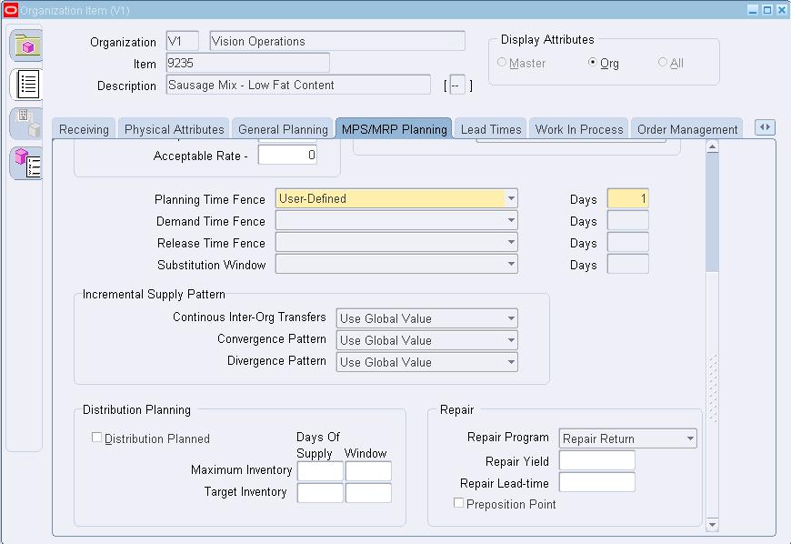

「在庫」->「品目」->「組織品目」->「MPS/MRP計画」タブにナビゲートします。
「需要予測管理」品目属性を設定して、需要予測の消込および展開の方法を決定します。

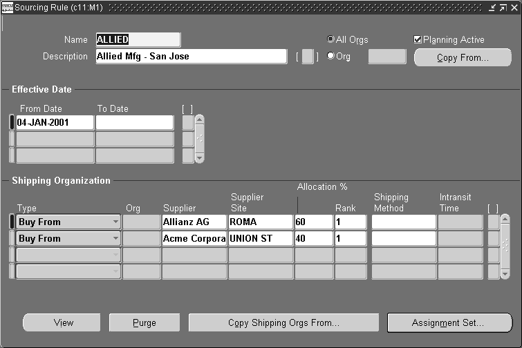

ソーシング割当セットを更新して、各需要予測の配分を行う組織を指定する移動元ルールを含めます。
また、組織内で品目を調達する場所を指定するソーシング割当が必要です。次に例を示します。
すべての需要予測が指定の計画率で組織M1と組織M2から移動するように指定する品目-インスタンス・ルール。
品目を調達する場所を指定する、組織-品目レベルの製造、購買または移動ルールも必要です。
グローバル予測の場合は、ソース・ルールをゾーン・レベルで割り当てる必要があります。詳細は、『Oracle Global Order Promising Implementation and User's Guide』の「リージョンまたはゾーン・レベルのソース・ルール」を参照してください。

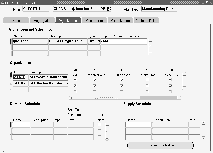

「サプライ・チェーン計画」->「計画オプション」->「組織」タブにナビゲートします。
「計画オプション」->「組織」タブ
「グローバル需要計画」リージョンで、計画を導出するためのグローバルまたはローカル(組織固有)の需要計画シナリオの名称を選択します。
出荷先消込レベルで、Oracle Demand Planningのシナリオに対して次のいずれかの予測消込レベルを選択します。
ゾーン: ゾーン(ユーザー定義の地域)に属する多数の顧客からの需要を表す場合。ゾーンは、郡市区、郵便番号、都道府県および国を使用して定義できます。このエンティティを選択した場合は、顧客固有の需要予測は取得しません。
顧客ゾーン: 複数の顧客がグループ化されている、ユーザー定義の地域を表す場合。このオプションは、1つのゾーンに属する数名の顧客の需要予測が既知の場合に使用できます。顧客ゾーン・レベルの需要予測は、ゾーン・レベルの需要予測に加えて提供することもできます。
顧客
顧客サイト
需要区分: 需要セグメントをグループ化する場合。例: インターネット販売、カタログ販売
グローバル(品目)
需要計画シナリオが公開されるディメンションに応じて選択します。
注意: 出荷先消込レベルに表示される値リストは、需要計画シナリオが公開されたレベルに応じて変化します。
グローバル予測処理では、「出荷先」計画オプション値に一致する予測入力が消し込まれます。

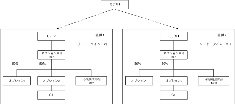

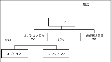

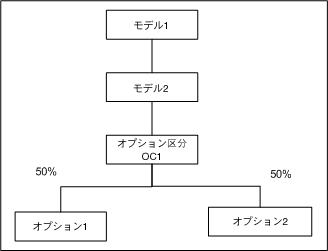

オプション依存の生産資源
受注組立モデルの需要予測の場合、計画エンジンは、オプション生産資源の計画オーダーの生産資源所要量を減らします。このような計画オーダーは、需要予測についてのみ生成されます。一部の工程は、特定のオプション構成部品を使用する場合のみ使用されます。
計画エンジンは、オプション生産資源の生産資源使用量を減らすときに、この工程で使用されるオプション構成部品の構成部品計画率を使用して、生産資源が必要な時間を見積もります。
いくつかのオプションで同じ工程が必要な場合、計画エンジンは、それらのオプションの計画率を合計100%まで加算し、算式「工程計画数量 = 計画オーダー数量 * 計画率」を適用します。
オプション依存生産資源を設定するには、工順の工程に対して「オプション依存」を選択し、オプション構成部品を部品構成表の工程に割り当てます。
「構成の自動作成」コンカレント・プロセスでは、指定したオプションのみを使用して構成品目の部品構成表が作成されます。同様に、必須の工程、および選択したオプションにリンクしているオプション依存工程のみを使用して、構成品目の工順が作成されます。
オプション区分用の共通工順
受注組立モデル工順は、オプション区分品目の共通工順として参照できます。モデル工順には、すべての構成で必要なステップが含まれます。計画エンジンは、受注組立モデルとそのオプション区分の間の共通工順を認識し、オプション区分工順で繰り返される生産資源を無視します。
これは、共通工順を直近の親と共有するオプション区分にのみ適用されます。オプション区分が他の品目と共通工順を共有する場合、そのオプション区分の工順は別の工順として計画されます。受注組立の親モデルに直接連結している下位レベルの受注組立モデルの場合、計画エンジンは共通工順を無視しません。

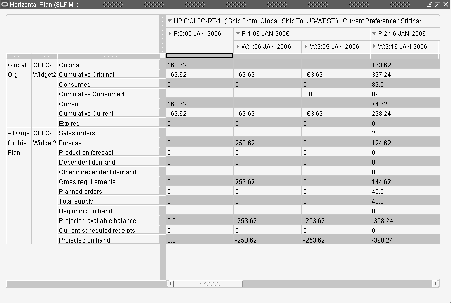

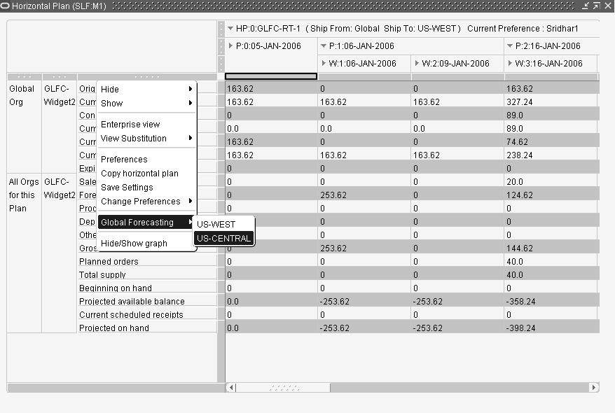

グローバル予測から個々の組織の予測への予測配分をレビューする手順は、次のとおりです。
「サプライ・チェーン計画」->「ワークベンチ」にナビゲートします。
組織別表示を選択します。
計画名を選択します。
組織を選択します。
品目を選択します。
「水平プラン」を選択します。
「水平プラン」ウィンドウ
「水平プラン」ウィンドウの2つのパートに、予測消込と配分詳細が表示されます。
最初のパートにはグローバル予測計画が表示され、次の行があります。
当初の予測数量
消込済数量
現行数量
当初数量累計
当初数量累計
失効予測: 未達需要予測の数量
もう1つのパートには水平資材計画が表示されます。水平資材計画は組織固有で、この組織から水平プランにナビゲートします。このパートにある水平プランの予測行には、組織に配分された需要予測の数量が表示されます。
「品目別表示」を選択すると、「プランナ・ワークベンチ」には、同じグローバル組織情報が、特定の組織ではなく全組織について需要と供給が集計されて表示されます。
「水平プラン」ウィンドウを右クリックして「グローバル予測」を選択し、特定の消込レベルに関して消込計画を分析できるレベル値を選択します。
ゾーンに基づくグローバル予測
このオプションを使用すると、様々なゾーンに固有の予測情報と消込情報を表示できます。たとえば、右クリックして「グローバル予測」->「ゾーン1」を選択すると、ゾーン1に固有の情報が表示されます。

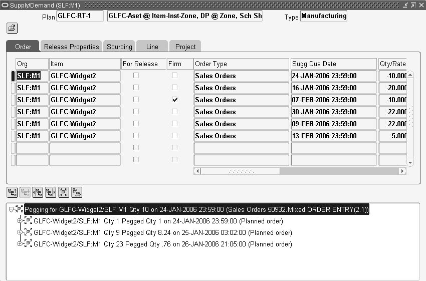

「水平プラン」ウィンドウで「現行」フィールドをダブルクリックすると、「需要/供給」ウィンドウがオープンし、グローバル予測のすべての配分済需要予測が表示されます。
「水平プラン」ウィンドウで「消込済」フィールドをダブルクリックすると、「需要/供給」ウィンドウがオープンし、需要予測を消し込んだ受注が表示されます。
「需要/供給」ウィンドウ

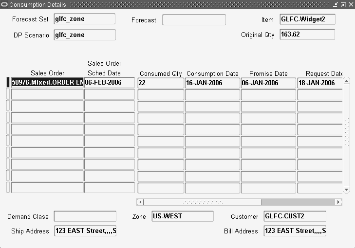

特定の受注を右クリックします。
「消込詳細」ウィンドウが表示されます。
「消込詳細」ウィンドウ

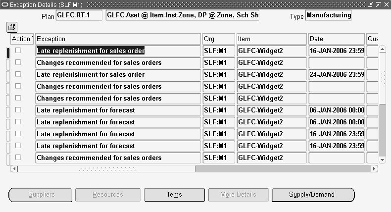

「例外詳細」ウィンドウにナビゲートして、超過消込例外をレビューします。
Oracle Advanced Supply Chain Planningでは、需要予測の消込超過が発生するたびに、次の例外が生成されます。
需要予測の超過消込が発生した品目
「例外詳細」ウィンドウ

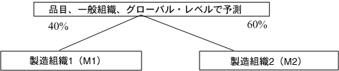

需要予測は、M1とM2の2つの製造組織に配分されます。
M1とM2のソース・ルールは、それぞれ40%と60%に設定されています。
標準品目のグローバル予測

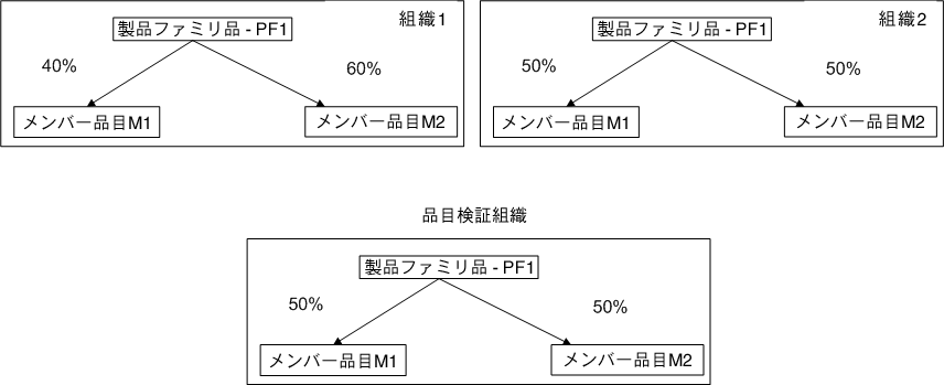

次の点を考慮してください。
製品ファミリ品目PF1にはメンバー品目M1とM2があり、組織1に存在します。M1とM2のメンバー比率はそれぞれ40と60です。
製品ファミリ品目PF1にはメンバー品目M1とM2があり、組織2にも存在します。M1とM2のメンバー比率はともに50です。
予測は複数の組織にわたって展開できず、予測の展開には単一の部品構成表(製品ファミリ関連)が必要です。したがって、品目検証組織に代表製品ファミリ関連を定義する必要があります。
代表部品構成表は予測展開の目的でのみ使用されます。M1とM2の計画率は、製品ファミリの単一の定義を取得するように品目検証組織で調整されます。
製品ファミリ品目のグローバル予測
Oracle Demand PlanningおよびOracle Advanced Supply Chain Planningは、ユーザーが品目検証組織に指定した製品ファミリ関連を使用して、需要予測をメンバー・レベルに展開します。

予測の展開後に、計画エンジンは次の結果を出します。
| 品目 | 1/10 | 1/17 | 1/24 | 2/1 | 2/8 | 2/15 |
| PF1 | 80 | 50 | 50 | 100 | 50 | 100 |
| M1 | 40 | 25 | 25 | 50 | 25 | 50 |
| M2 | 40 | 25 | 25 | 50 | 25 | 50 |
バックワード消込日数は30日と仮定します。
予測の展開と消込後に、計画エンジンは次の結果を出します。
| PF1 | 60 | 50 | 50 | 50 | 10 | 20 |
| M1 | 20 | 25 | 25 | 50 | 25 | 50 |
| 受注番号 | 1001 | - | - | 1002 | - | - |
| 受注番号 | - | - | - | 1003 1004 | 1003 | 1004 |
結果は次のとおりです。
需要予測は、製品ファミリと照合して消し込まれます。
予測消込で参照された出荷組織はありません。
予測消込は、Oracle Demand PlanningまたはOracle Advanced Supply Chain Planningのいずれかで発生します。グローバル・レベルで提供した需要予測は、Oracle Advanced Supply Chain Planning内で展開できます。
資材および生産資源計画のために特定の組織に配置する必要がある需要予測があります。製品ファミリ品目に対してソース・ルールを指定すると、計画エンジンでは品目を特定の組織に配置し、品目とそのメンバーを計画できます。
需要予測が特定の出荷元組織に配分されると、需要のオーダー・タイプは「生産予測」になります。
ソース・ルールは、予測消込レベルと同じレベルで割り当てる必要があります。たとえば、需要予測が品目レベルで消し込まれる場合は、ソース・ルールも品目レベルで割り当てる必要があります。

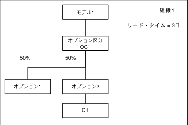

組織1にある単一レベル、単一組織のATO組立品です。
モデル1の組立品には、オプション区分OC1と必須構成部品MC1が含まれます。
オプション区分OC1には、オプション1とオプション2が含まれます。
部品構成表は、品目検証組織で保守されます。
固定および可変リード・タイムも品目検証組織で保守されます。
単一レベル、単一組織のATO組立品
予測管理は「消込および発生」に設定されています。
次のように仮定します。
モデル品目の需要予測は、組織のコンテキストなしで保守されます。
オプション品目と必須構成部品の需要予測は、独立需要(スペア、安全在庫要件など)に対応するために、独立して保守されます。
次の表に、組織1のモデル1について保守されている需要予測を示します。
| モデル1 | 40 | 20 | 10 | 20 | 50 | 40 |
| オプション1 | 5 | 0 | 5 | 4 | 10 | 10 |
| オプション2 | 0 | 0 | 0 | 5 | 6 | 10 |
| 必須構成部品MC 1 | 2 | 2 | 2 | 2 | 2 | 2 |
モデル1に属するオプション1、オプション2および必須構成部品MC1は、その組立品目のリード・タイムを考慮します。
独立需要がある場合、計画エンジンは、その独立需要の予測日をオプションと必須構成部品の出荷日として導出します。ただし、モデル1の依存需要であるオプション1、オプション2および必須構成部品MC1は、リード・タイムに対してオフセットされます。
次のように仮定します。
モデル1のソース・ルールは、組織1で定義されます。これは、需要予測を消し込んだレベルです。
モデル1の固定および可変リード・タイムは5日です。
| 品目 | 1/5 | 1/10 | 1/12 | 1/17 | 1/19 | 1/24 | 1/25 | 2/1 | 2/3 | 2/8 | 2/10 | 2/15 |
| モデル1 | 0 | 40 | 0 | 20 | 0 | 10 | 0 | 20 | 0 | 50 | 0 | 40 |
| オプション区分OC1 | 40 | 0 | 20 | 0 | 10 | 0 | 20 | 0 | 50 | 0 | 40 | 0 |
| オプション1 | 20 | 5 | 10 | 0 | 5 | 5 | 10 | 4 | 25 | 10 | 20 | 10 |
| オプション2 | 20 | 0 | 10 | 0 | 5 | 0 | 10 | 5 | 25 | 6 | 20 | 0 |
| 必須構成部品MC 1 | 40 | 2 | 20 | 2 | 10 | 2 | 20 | 2 | 50 | 2 | 40 | 2 |
次のように仮定します。
1月17日に、オプション1が付いたモデル25ユニットの受注を受け取ります。
バックワード消込日数は30日です。
予測の消込後に、計画エンジンは次の結果を出します。
| モデル1 | 0 | 35 | 0 | 0 | 0 | 10 | 0 | 20 | 0 | 50 | 0 | 40 |
| オプション区分OC1 | 5 | 0 | 0 | 0 | 10 | 0 | 20 | 0 | 50 | 0 | 40 | 0 |
| オプション 1 | 0 | 5 | 10 | 0 | 5 | 5 | 10 | 4 | 25 | 10 | 20 | 10 |
| オプション2 | 20 | 0 | 10 | 0 | 5 | 0 | 10 | 5 | 25 | 6 | 20 | 10 |
| 必須構成部品MC 1 | 15 | 2 | 20 | 2 | 10 | 2 | 20 | 2 | 50 | 2 | 40 | 2 |
結果: 前述の需要予測が組織1に調達されます。

モデル1が2つの異なる組織から調達できる、単一レベル、複数組織のATO組立品です。
需要予測は、組織のコンテキストなしでグローバルに設定されています。
組織1のモデル1のリード・タイムは2日です。
組織2のモデル1のリード・タイムは3日です。
単一レベル、複数組織のATO組立品
予測管理は「なし」または「消込」に設定されています。
次のように仮定します。
最上位組立品レベルで需要予測を消し込み、需要予測をソース間で配分する必要があります。構成部品に対する予測管理は「なし」または「消込」に設定できます。
モデル1のソース・ルールは、品目を調達するために保守されます。
モデルおよび一部のオプション品目について、次のように独立需要を保守する必要があります。
| モデル1 | 20 | 20 | 16 | 20 | 30 | 20 |
モデル1のソース・ルールを保守して品目を調達します。ソース・ルールを指定するレベルは、需要予測を消し込むレベルと一致している必要があります。
組織1から需要予測の25%を調達し、組織2から需要予測の75%を調達する必要があります。
モデル2は、モデル1の組立品の期間の100%が必要です。
1月24日に、オプション2が付いたモデル1の受注需要25ユニットの需要を受け取ります。
予測の消込と展開後に、計画エンジンは次の結果を出します。
組織1の結果:
| 品目 | 1/7 | 1/10 | 1/14 | 1/17 | 1/21 | 1/24 | 1/27 | 2/1 | 2/5 | 2/8 | 2/12 | 2/15 |
| モデル1 | - | 5 | - | 8 | - | 0 | - | 15 | - | 23 | - | 15 |
| オプション1 | 8 | 5 | 4 | 0 | 0 | 5 | 8 | 4 | 12 | 10 | 8 | 10 |
| オプション2 | 7 | 0 | 4 | 0 | 0 | 0 | 7 | 5 | 11 | 6 | 7 | 10 |
組織2の結果:
| 品目 | 1/8 | 1/10 | 1/14 | 1/17 | 1/22 | 1/24 | 1/27 | 2/1 | 2/6 | 2/8 | 2/13 | 2/15 |
| モデル1 | - | 5 | - | 3 | - | 0 | - | 5 | - | 8 | - | 5 |
| オプション1 | 3 | 5 | 2 | 0 | 0 | 5 | 3 | 4 | 4 | 10 | 3 | 10 |
| オプション2 | 2 | 0 | 1 | 0 | 0 | 0 | 2 | 5 | 4 | 6 | 2 | 10 |
需要を配分して品目を調達するときは、移動中リード・タイムおよび組織固有のリード・タイムが考慮されます。オプション1とオプション2の需要予測は、それぞれ組織1と組織2のリード・タイムを使用してオフセットされます。

汎用部品構成表は、次に示すように、すべてのオプションと必須構成部品とともに、品目検証組織で保守されます。
部品構成表
両方の組織で表されている数値に達するように、オプション区分品目およびオプション品目について計画率を調整します。
この方法では、組織固有のリード・タイムは適用されません。かわりに、品目検証組織で指定したリード・タイムが使用されます。したがって、設定に近いリード・タイムを指定することが重要です。
必須構成部品の予測管理は、通常、「なし」に設定されています。したがって、必須構成部品の需要は、Oracle Advanced Supply Chain Planningで部品構成表の展開が発生したときに配置されます。必須構成部品を汎用部品構成表に配置すると、需要予測が必須構成部品に導出されます。このため、必須構成部品を汎用部品構成表に追加することはお薦めしません。
予測展開は、品目検証組織で前述の部品構成表を使用して発生します。予測展開後に、Oracle Advanced Supply Chain Planningでは、選択したレベルで需要予測が消し込まれます。

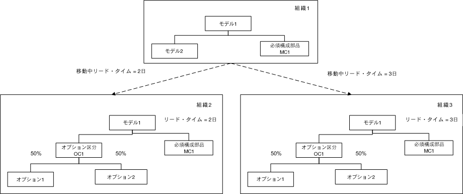

次の点を考慮してください。
下位レベルのモデルが2つの異なる組織から調達される、複数レベル、複数組織のATO組立品です。
需要予測は、組織のコンテキストなしでグローバルに指定されます。
組織2のモデル2のリード・タイムは2日です。
組織3のモデル2のリード・タイムは3日です。
組織2の移動中リード・タイムは2日です。
組織3の移動中リード・タイムは3日です。
複数レベル、複数組織のATO組立品
次のように仮定します。
モデル1とモデル2のソース・ルールを保守して品目を調達します。ソース・ルールを指定するレベルは、需要予測を消し込むレベルと一致している必要があります。
モデル1および一部のオプション品目について、次のように独立需要を保守する必要があります。
| 品目 | 1/24 | 2/1 | 2/8 | 2/15 |
| モデル1 | 16 | 20 | 30 | 20 |
| オプション1 | 5 | 4 | 10 | 10 |
| オプション2 | 0 | 5 | 6 | 10 |
次のように仮定します。
組織2から需要予測の25%を調達し、組織3から需要予測の75%を調達する必要があります。
2月8日に、オプション2が付いたモデルの受注需要25ユニットの需要を受け取ります。
組織2の結果:
| 品目 | 1/20 | 1/24 | 1/26 | 2/1 | 2/4 | 2/8 | 2/11 | 2/15 |
| モデル1 | - | 4 | - | 5 | - | 1 | - | 5 |
| オプション1 | 2 | 5 | 3 | 4 | 1 | 10 | 3 | 10 |
| オプション2 | 2 | 0 | 2 | 5 | 0 | 6 | 2 | 10 |
組織3の結果:
| 品目 | 1/18 | 1/24 | 1/24 | 2/1 | 2/2 | 2/8 | 2/9 | 2/15 |
| モデル1 | - | 12 | - | 15 | - | 4 | - | 15 |
| オプション1 | 6 | 5 | 8 | 4 | 2 | 10 | 8 | 10 |
| オプション2 | 6 | 0 | 7 | 5 | 2 | 6 | 7 | 10 |
次の点を考慮してください。
需要予測はグローバル・レベルで保守されます。
モデル1とモデル2のソーシングを保守して品目を調達します。ソース・ルールを指定するレベルは、需要予測を消し込むレベルと一致している必要があります。
部品構成表
次のように仮定します。
モデル1のリード・タイムは1日です。
モデル2のリード・タイムは2日です。
| 品目 | 1/22 | 1/23 | 1/24 | 1/29 | 1/31 | 2/1 | 2/5 | 2/7 | 2/8 | 2/12 | 2/14 | 2/15 |
| モデル 1 | - | - | 16 | - | - | 20 | - | - | 30 | - | - | 20 |
| モデル2 | - | 16 | - | - | 20 | - | - | 30 | - | - | 20 | - |
| オプション区分OC1 | 16 | - | - | 20 | - | - | 30 | - | - | 30 | - | - |
| オプション1 | 8 | - | 5 | 10 | - | 4 | 15 | - | 10 | 10 | - | 10 |
| オプション2 | 8 | - | 0 | 10 | - | 5 | 15 | - | 6 | 10 | - | 10 |
| モデル1 | - | - | 16 | - | - | 20 | - | - | 5 | - | - | 20 |
| モデル2 | - | 16 | - | - | 20 | - | - | 5 | - | - | 20 | - |
| オプション区分OC1 | 16 | - | - | 20 | - | - | 5 | - | - | 30 | - | - |
| オプション2 | 8 | - | 0 | 5 | - | 0 | 0 | - | 6 | 10 | - | 10 |
結果は次のとおりです。
予測展開後に、選択したレベルで需要予測が消し込まれます。
計画エンジンは、これらのモデルで確立されたソース・ルールに基づいて、組織2と組織3の間でオプション品目の需要予測を配分します。オプション品目をモデル以外のソースから調達する場合は、オプション品目のソース・ルールに別のソースを定義する必要があります。
組織間でソーシング分割を保守する場合は、「計画オプション」フォームで「ソーシング制約の施行」を「No」に設定します。計画エンジンは、各組織の下位レベルの部品構成表に設定された制約に基づいて、予測数量を各組織に配置するようにしてください。
Oracle Advanced Supply Chain Planningで可能な多数の決定事項の1つに、需要と供給の現在の状況に基づいて資材を調達するための、施設の選択があります。計画エンジンは、グローバルな供給可用性、サプライ・チェーンに設定している制約、品目の生産および調達に関係する原価などに基づいて、ソースを選択します。この情報は、効果的な実行のために受注管理に送信できます。
受注がシステムに受け入れられる際、ユーザーは、オーダー納期処理に基づいた履行施設またはデフォルトの優先施設を選択する場合があります。しかし、サプライ・チェーン全体にわたって絶えず変化する需要と供給の状態を考慮すると、ユーザーが選択した施設が適切な施設ではない場合があります。計画実行の結果、適切なソースを決定でき、変更されたソースに従って、出荷日、出荷方法などの変更が必要になる場合があります。これらの変更の推奨は、Order Managementに公開されます。
Oracle Advanced Supply Chain Planningでは、更新された需要がOracle Order Managementにリリースされる前に、次に示す複数の条件がチェックされます。
単一の受注明細には複数のソース組織を設定できません。グローバル予測では、受注に対する推奨が分割される場合があります。
出荷セット内の受注明細には、同じソース組織を設定する必要があります。出荷セットまたは到着セット内の全明細に対する実施日は、出荷セットまたは到着セットそれぞれの全明細の中で最大の日付です。
「出荷モデル完了」に設定された受注明細は、リリース推奨を受け入れません。
PTOモデルおよびキットの構成部品に対する受注明細は、リリース推奨を受け入れません。
計画エンジンは、受注に関する不適切な選択があると、それぞれに対してリリース・エラーを表示します。
注意: これらの推奨は、Oracle Order Managementに自動リリースできません。
「アドバンスト・サプライ・チェーン計画担当」職責を選択します。
「サプライ・チェーン計画」->「名称」にナビゲートします。
結果を公開する計画に対応する「通知」チェック・ボックスを選択します。

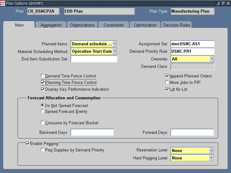

グローバル需要計画リージョンで、グローバル予測が「需要計画」として定義されていることを確認します。
Oracle Order Managementには、受注明細レベルで確定オプションが用意されています。受注明細の確定オプションを設定する方法は、次の3通りあります。
イベントに基づいた確定
Oracle Order Managementには、需要明細を確定するための様々なイベント値が用意されており、これらは組織レベルで設定されます。
予定作成: 受注明細は、予定作成時に確定されます。
出荷インタフェース済: 受注明細は、出荷にインタフェースされた後で確定されます。
なしまたはNull: 受注明細は確定されません。
ワークフローを使用した確定
Oracle Order Managementには、受注明細を保留および確定するためのサブ・プロセスが用意されています。受注明細の明細フローはカスタマイズでき、このサブ・プロセスを必要に応じてフロー内の任意の場所に配置できます。出荷済、クローズ、履行済および取消済の受注明細は、サブ・プロセスの位置に関係なく確定されます。サブ・プロセスに到達した明細は、先の処理に進められるまで待機します。
明細は手動で進めてその処理を続行できます。Oracle Order Managementには、サブ・プロセスで待機中の受注明細を先の処理に進めるコンカレント・プログラムが用意されています。このコンカレント・プログラムを定期的に実行するようにスケジュールすると、サブ・プロセスで待機中の明細を先の処理に進めることができます。
Oracle Order Managementでは、受注明細が確定され、明細が次の活動に進められます。
受注明細の確定オプションの手動設定による確定
必要に応じて、受注明細を手動で確定できます。ただし、クローズ、出荷済、取消済および履行済の受注明細の確定オプションは更新できません。

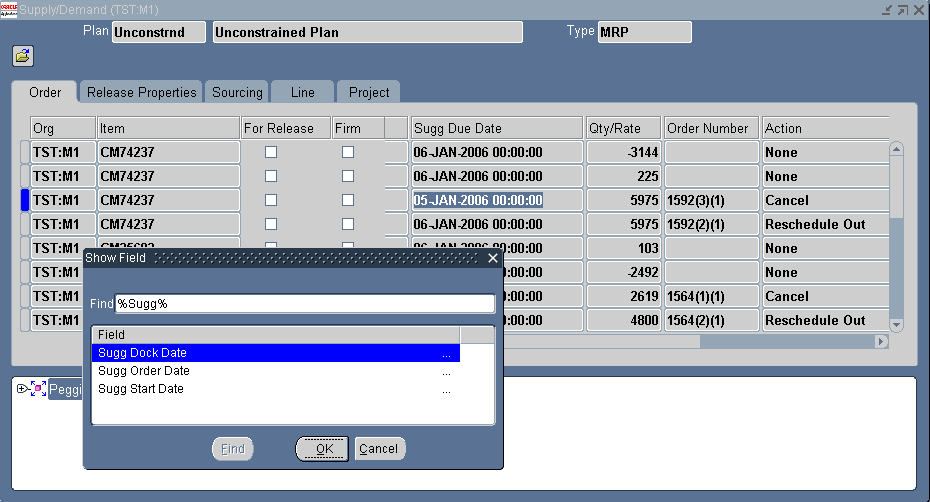

「サプライ・チェーン計画」->「ワークベンチ」->「ツール」->「作業環境」->「その他」タブにナビゲートします。
「受注対象」チェック・ボックスを選択します。
需要計画として定義されているグローバル予測を使用して、サプライ・チェーン計画を実行します。
例外メッセージを確認します。計画エンジンによって、次の例外メッセージが生成される場合があります。
「受注に関する変更をお薦めします」例外
オプションで、受注明細を確定します。手順は次のとおりです。
「需要/供給」ウィンドウ->「オーダー」タブにナビゲートします。
確定する受注明細に対応する「確定」チェック・ボックスを選択します。

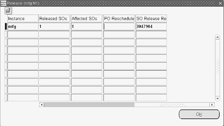

各受注に対応する「リリース」チェック・ボックスを選択するか、メニュー・オプションの「リリース用にすべて選択」を選択して、受注を更新する推奨をリリースします。
この結果、「受注推奨のリリース」コンカレント・プロセスが開始されてリリース選択が保存され、更新された受注情報がOracle Order Managementにリリースされます。
注意: 「リリース・プロパティ」ウィンドウの「実施日」を手動で変更すると、計画推奨を上書きできます。受注がリリースされると、実施日がOracle Order Managementの受注明細の計画出荷日に移入されます。
推奨をリリースすると、確認として「リリース」ウィンドウが表示され、次の情報が示されます。
コンカレント要求番号
リリースされた受注の数
影響を受ける受注の数
「リリース」ウィンドウ
「OK」をクリックして、リリース処理を完了します。
計画エンジンによって、次の情報がOracle Order Managementの受注明細に公開されます。
| Oracle Advanced Supply Chain Planningの「需要/供給」ウィンドウのフィールド | Oracle Order Managementの受注明細で更新されるフィールド |
| ソース組織 | 倉庫 |

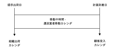

顧客サイトと内部組織の間に複数の出荷方法が可能な場合、Oracle Advanced Supply Chain Planningは、搬送時間を評価して、最も適切な出荷方法を選択します。各出荷方法には、特定の移動中リード・タイムがあります。デフォルトの出荷方法または受注に対する現在の出荷方法が需要納期を満たさない場合、複数の出荷方法を評価して、需要納期を満たす代替出荷方法を選択できます。
たとえば、ほとんどの部分に海路または陸路による出荷などの費用効果の高い出荷方法を使用して、特定のオーダーは空路に切り替えて遅延オーダーを避けることができます。Oracle Advanced Supply Chain Planningは、出荷方法の自動選択によって出荷方法の変更を提案し、リード・タイムがより短い出荷方法を使用することによって、納期どおりのオーダーに対応します。これにより、通常の工程には最も費用効果の高い出荷方法を使用し、オーダーに遅延が生じる場合は代替出荷方法を使用するように決定できます。
原価基準の最適化を使用する場合、Oracle Advanced Supply Chain Planningは、特定の出荷方法と最適化目的に関連する原価に基づいて、出荷方法を選択します。選択した出荷方法は、組織からの出荷の推奨とともにOracle Order Managementに送信できます。これらの計画決定は、リリース・プロセスを使用してOracle Order Managementに送信されます。
注意: 移動中リード・タイムは、商品の輸送に使用される出荷方法によって決まります。

「アドバンスト・サプライ・チェーン計画担当」->「ソーシング」->「ソース・ルール」にナビゲートします。
ソース・ルールまたは物流構成表を定義します。同じソースに複数のエントリを作成して、各エントリに異なる出荷方法と移動中リード・タイムを選択します。

「需要/供給」ウィンドウにナビゲートして、リリースする受注を選択します。
「プランナ・ワークベンチ」から選択した出荷方法を持つ受注をリリースします。
Oracle Order Managementで結果をレビューします。

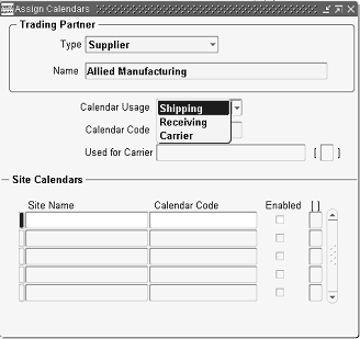

受入カレンダを使用して、次の組織に使用可能な配送日を指定します。
組織
特定の運送業者の組織
受入計画には、組織が運送業者からのインバウンド出荷を受入可能な日付が含まれます。計画エンジンでは、受入計画で使用可能な日付が納期となるように、計画オーダーが調整されます。

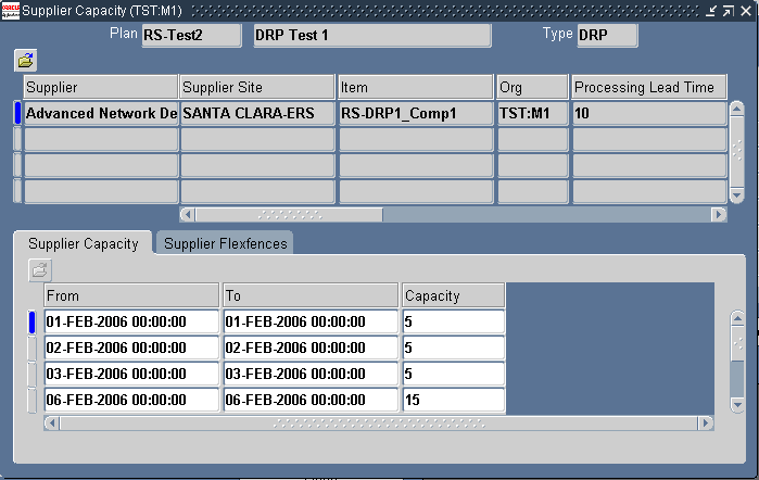

仕入先生産能力を設定する場合は、次のことに注意してください。
「仕入先生産能力」ウィンドウで「グローバル」を選択する必要があります。
処理リード・タイムは日数で選択できます。これは、オーダーが処理される前の仕入先でのリード・タイムです。
搬送カレンダは、仕入先がオーダーを搬送できる日数を反映して入力する必要があります。例: M、W、またはM、W、F
最小発注数量は、オーダーが発行されたときに仕入先が最小数量を搬送する必要がある場合に入力できます。たとえば、最小発注数量を25に設定していて、20が発注された場合は、25が搬送されます。
仕入先が特定の倍数でのみ搬送を行う場合は、固定ロットの倍数値を入力する必要があります。たとえば、固定ロット倍数を5に設定していて、数量103が発注された場合は、105が搬送されます。
「仕入先生産能力」ウィンドウの生産能力領域は、特定期間の仕入先生産能力を指定するために使用されます。仕入先は、期間によって生産能力を変えることができます。たとえば仕入先は、2000年10月11日から10月22日の間、50単位/日の生産能力を持ち、2000年10月23日から10月31日の間、70単位/日の生産能力を持つことができます。
許容範囲フェンス値は、十分な事前通知を受けた場合、仕入先がどれだけの生産能力を調整できるかを反映して決定できます。たとえば、2000年10月24日に許容範囲パーセントが10の場合は、2000年10月24日の生産能力は77単位になります(前述の例で)。
仕入先生産能力は時間期間によって異なります。期間1にある日次生産能力を指定して、期間2に別の生産能力を指定できます。時間期間は、開始日から終了日で指定されます。
注意: 時間期間別に生産能力を設定するために使用する方法は、使用しているOracle Applicationsのバージョンによって異なります。
計画エンジンは、最後の品目-仕入先-仕入先サイト生産能力入力の終了日後、仕入先生産能力を無限とみなします。品目-仕入先-仕入先サイト生産能力入力がない場合、仕入先生産能力は、計画期間全体について無限とみなされます。
購買モジュールにナビゲートします(「製造および物流マネージャ」職責を使用する必要があります)。
「購買」->「供給ベース」->「承認済仕入先リスト」を選択します。
ツールバーのサーチライト・アイコンを選択して、品目を検索します。
「ASL品目/商品の検索」ウィンドウが表示されます。
品目または商品を選択します。
仕入先情報が表示されます。
「仕入先」フィールドをクリックして仕入先を選択します。
「属性」を選択します。
「計画制約」タブを選択します。
本日からの日数と許容範囲パーセントを入力します。
たとえば、15日と5%と入力すると、15日以内に仕入先が生産能力を5%増やすことができます。

ソース・ルールと物流構成表で指定した供給のソースごとに、ランクを定義できます。ランク内でソースごとにソーシング率を定義し、各ソースにオーダー合計の一部を割当てることができます。
制約なしの計画では、ルールで設定したターゲット・ソーシング率に従って、需要を分割し、複数のソースに割り当てることができます。
次の表のデータは、ランク情報に従って計画オーダーの割付率が分割される方法を示しています。
次の表に、品目Aの需要を示します。
| 需要 | 納期 | 数量 |
| 1 | 07/15 | 300 |
次の表に、品目Aのソースを示します。
| 品目 | ソース | ランク | 率 | 有効日:自 | 有効日:至 |
| A | S1 | 1 | 40 | 5月15日 | 12月31日 |
| A | S2 | 1 | 30 | 5月15日 | 12月31日 |
| A | S3 | 1 | 30 | 5月15日 | 12月31日 |
ランク情報を使用して各ソースへの割当率が計算され、需要が割り当てられて計画オーダーが計算されます。
S1: 300 x 0.40 = 120
S2: 300 x 0.30 = 90
S3: 300 x 0.30 = 90
3つの計画オーダーが作成され、それぞれの数量は120、90および90になります。

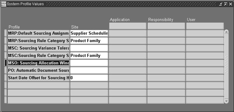

「システム管理者」職責を使用してサイン・オンします。
ナビゲータから、「プロファイル」->「システム」を選択します。
「システム・プロファイル値の検索」画面が表示されます。
プロファイル・オプション名を入力するか、検索機能を使用してプロファイル・オプション名の一部を検索します(たとえば、「ソーシング」という語句を検索できます)。
「検索」ボタンを選択します。
「システム・プロファイル値」画面が表示されます。
「システム・プロファイル値」フォームで、新規プロファイル・オプションの「MSO: ソーシング割当ウィンドウ」を指定できます。デフォルト値は7日です。
割付率を満たすために使用する期間の長さ(日数)を指定できます。これは割付率が施行される期間で、「ソーシング割当」ウィンドウと呼ばれます。ソーシング制約は、ロール期間方式で施行され、最も細かい単位の特定タイムバケットを使用して、「ソーシング割当」ウィンドウの倍数単位で施行されます。
ソーシングの差異率を指定します。
「システム・プロファイル値」画面では、「システム・プロファイル値」フォームで新規プロファイル・オプションの「MSC: ソーシング差異許容範囲」を指定できます。デフォルト値は0.05(5%)です。
ユーザー指定の割付率と計画によって導出された割付率との差異については、許容範囲を指定できます。差異が許容範囲より大きい場合は、例外がトリガーされます。
割付履歴の開始日を指定します。
「システム・プロファイル値」画面では、「システム・プロファイル値」フォームに、新規プロファイル・オプションの「MSC: ソーシング履歴開始日オフセット(月)」を指定できます。デフォルト値は「NULL」です(収集パラメータの「履歴の再計算」が「Yes」に設定されている場合は、すべての履歴が収集されます)。
グローバルな割付率の開始日を指定できます。ソーシングの決定には、この日付以降のソーシング履歴が収集および累計されます。ソース・ルールの有効日が計画日より後の日付の場合、割付履歴は無視されます。

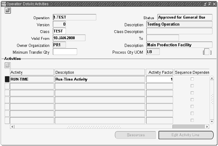

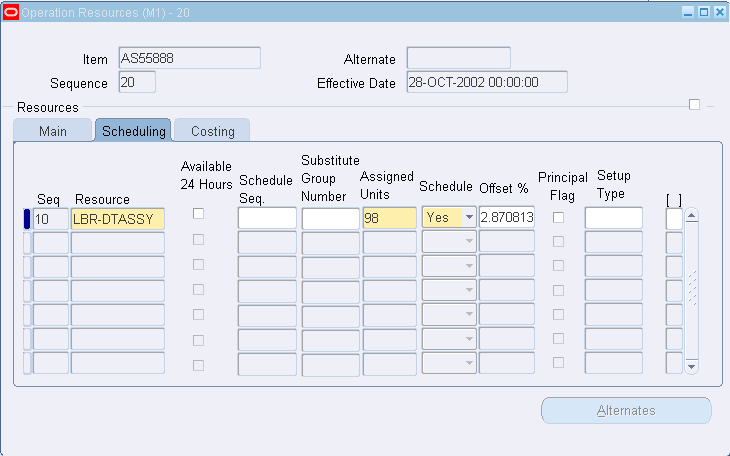

「製造および物流マネージャ」職責を使用してサインオンします。
ナビゲータから「部品構成表」->「工順」-> 「工順」を選択します。
「工順」 画面が表示されます。

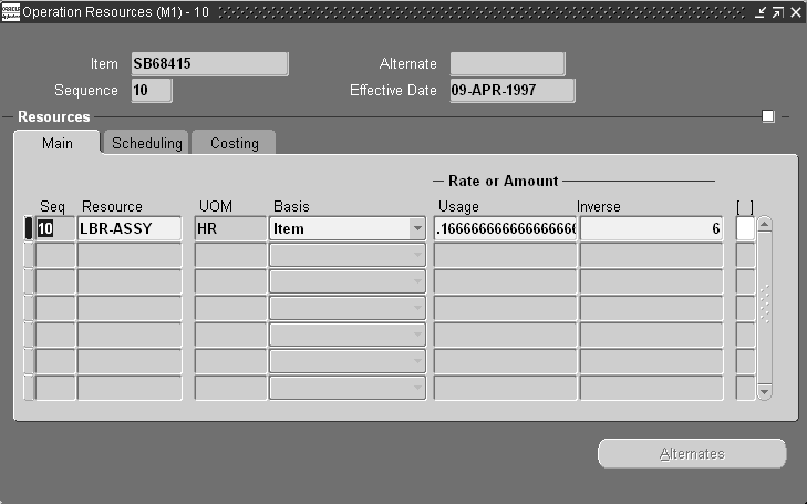

「工程生産資源」を選択します。
「工程生産資源」画面が表示されます。
「スケジューリング」タブから生産資源スケジュールを設定します。スケジュール・フラグに使用できる値は、「する」、「しない」、「前」、「次」です。
その他の列および機能の詳細は、『Oracle Bills of Materialユーザーズ・ガイド』の「工順」の章を参照してください。

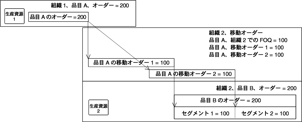

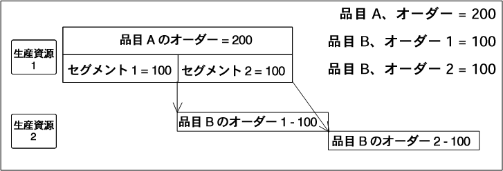

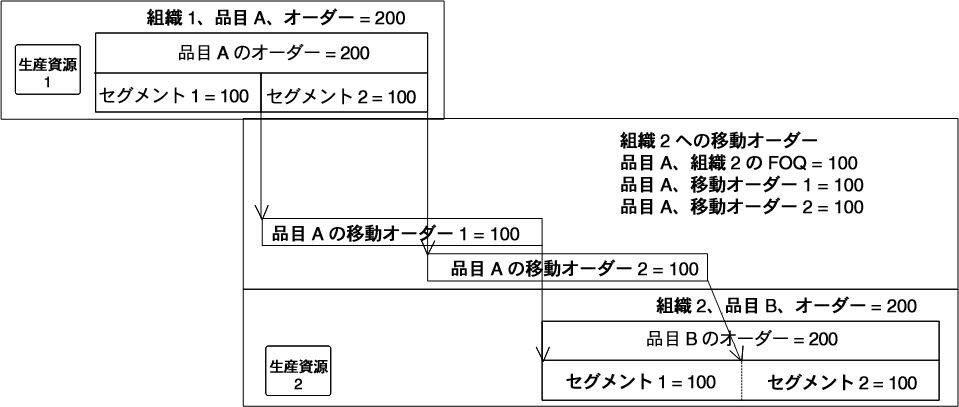

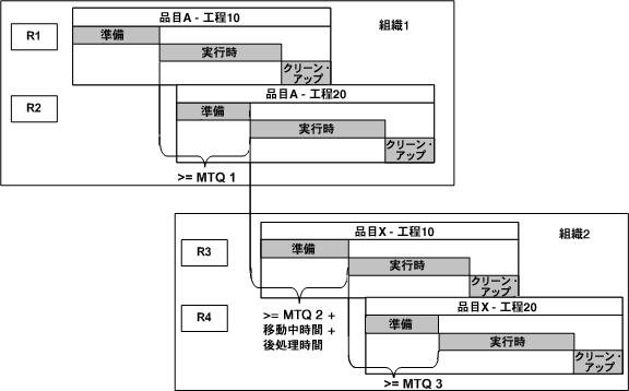

長期にわたる製造オーダーやバッチ処理を計画する場合、Oracle Advanced Supply Chain Planningでは、原材料が製造オーダーの開始前に到着するのではなく、外部の仕入先や他の社内組織からの原材料や原料が、製造オーダーまたはバッチ処理の期間全体を通じて徐々に到着するように計画できます。これによって、全体の製造リード・タイムが大幅に削減されます。
Oracle Advanced Supply Chain Planningでは、別の組織の生産工程との重複をモデル化することもできます。下位組織の工順の工程は、上位組織の別の工順の工程での最小移動数量(MTQ)の完成後に開始できます。

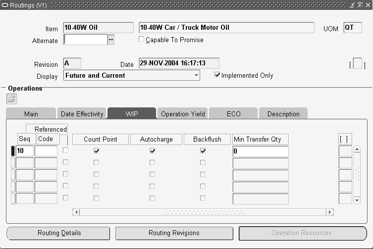

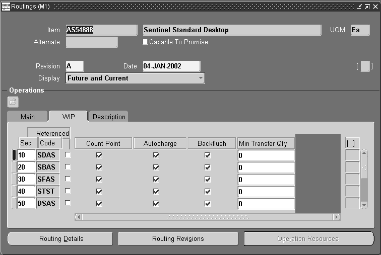

注意: 理論的には、最小移動数量は増分供給に結合できます。

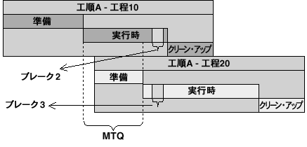

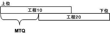

Oracle Advanced Supply Chain Planningでは、最小移動数量を指定できます。最小移動数量とは、次の工程を開始するために前工程で完成する必要がある最小数量です。
最小移動数量は、資材が処理ロットよりも少ないロットで移動されるため、現行工程が完全に終了する前に後続工程を開始する生産工程をモデル化する目的で使用されます。最小移動数量は、工順間、または工順の工程間で指定できます。Oracle Advanced Supply Chain Planningでは、工程の計画時に最小移動数量が考慮されます。
工程の計画過程では、Oracle Advanced Supply Chain Planningによって、選択した代替生産資源の生産レートが動的に使用され、後続の工程への資材移動の開始時期が決定されます。生産ブレークは考慮されます。
Oracle Advanced Supply Chain Planningでは、単一の組織または複数の組織で、複数の工順にわたる工程間で最小移動数量をモデル化できます。これは、ある組織の工順の下位工程は、他の組織の別の工順の上位工程で最小移動数量が完成した後に、開始できることを意味します。

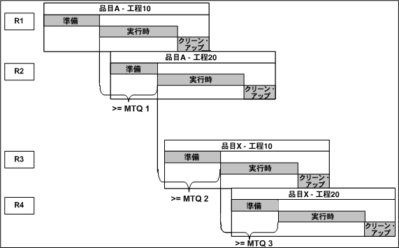

次のダイアグラムは、計画エンジンで最小移動数量が使用される様子を示しています。
最小移動数量
最小移動数量は、工順間および工程間に指定できます。Oracle Advanced Supply Chain Planningでは、最小移動数量を考慮して工程が計画されます。
最小移動数量は次の方法で指定できます。
工順間: 最小移動数量を上位工順の最終工程に対して指定します。
工程間(単一工順内の工程間): 最小移動数量を現行の工程に対して指定します。
Oracle Advanced Supply Chain Planningでは、上位プロセスと下位プロセスの生産資源実行レートを考慮してMTQがモデル化されます。これらのプロセスの実行レートは、同一の場合も異なる場合もあります。これらのレートによって計画結果が異なる可能性があります。
生産資源R1を使用する工程10と、生産資源R2を使用する工程20の2つの工程がある工順を考えてみます。工程10と20の間にはMTQがあります。次の計算式は、これら2つの生産資源実行レートの関係を示しています。
R1実行レート >= R2実行レート
工程20は、生産資源可用性を考慮して工程10でMTQを完成した後に開始できます。
下位プロセスが上位プロセスより遅いか、同じレートの場合
R1実行レート < R2実行レート
計画エンジンは、最小のMTQを使用して工程10の終了より先に工程20が終了するような工程20を計画します。
工程終了時間の制約: 工程20終了時間 - 工程10終了時間 >= MTQ
下位プロセスが上位プロセスより速い場合
同様の制約がMTQを考慮して活動に適用されます。生産資源R1を使用する活動1と、生産資源R2を使用する活動2の2つの活動がある工程を考えてみます。活動1と活動2の間のMTQは、工程MTQに対して推測されます。次の計算式は、これら2つの生産資源実行レートの関係を示しています。
R1実行レート < R2実行レート
計画エンジンは、最小のMTQを使用して活動1の終了より先に活動2が終了するような活動2を計画します。
活動終了時間の制約: 活動2終了時間 - 活動1終了時間 >= MTQ
下位プロセスが上位プロセスより速い場合

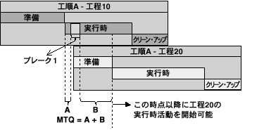

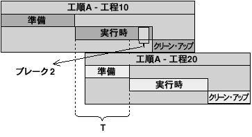

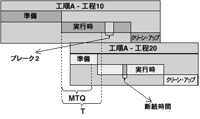

生産資源ブレークが存在する場合、Oracle Advanced Supply Chain Planningでは、現行の工程の開始時間を考慮して、次の工程の開始時間が調整されます。これによって、計画エンジンでは最小移動数量制約が考慮され、次の工程での生産資源不足が回避されます。詳細は、次の例を参照してください。
次の点を考慮してください。
上位活動にはMTQ内にブレークがあります(MTQはブレーク後に使用可能となります)。
ブレークは、上位工程によるMTQ単位の完成時期を遅らせることで、下位活動の開始を遅らせます。
MTQ = 100単位 = 3時間。
ブレーク1 = 15分(10:00 am開始)。
工程10の実行時活動は9:45 amに開始します。
A = 15分。
B = 2時間45分。
MTQ生産時間 = A + B = 3時間。
工程20の実行時活動は、活動終了時間の制約を考慮して1:00 pm(9:45 am + 3時間 + 15分 = 1:00 pm)以降に開始できます。
生産資源ブレーク: シナリオ 1
結果は次のとおりです。
実行時活動工程20の開始時間 >= (実行時活動工程10の開始時間) + MTQ + ブレーク1
次の点を考慮してください。
上位活動にはMTQの完成後にブレークがあります(MTQはブレークの前に使用可能です)。
MTQ = 100単位 = 3時間。
ブレーク2 = 15分(2:00 pm開始)。
下位活動が上位活動より早い場合、または上位活動と同じ実行レートの場合は、MTQの生産時間にブレークを加算した時間に下位活動を開始できます。このブレークによって、下位活動の開始が延期されます。
生産資源ブレーク: シナリオ2: ケース1
結果は次のとおりです。
T >= MTQ + ブレーク2
実行時活動工程20の開始時間 >= (実行時活動工程10の開始時間) + MTQ + ブレーク 2
下位活動が上位活動より遅い場合は、MTQの完成後に下位活動を開始できます。
工程20の実行時活動は、活動終了時間の制約を考慮して12:45 pm(9:45 am + 3時間 = 12:45 pm)以降に開始できます。
生産資源ブレーク: シナリオ2: ケース2
結果は次のとおりです。
実行時活動工程20の開始時間 >= (実行時活動工程10の開始時間) + MTQ。
ケース1で、MTQにブレーク時間を加算した時間以降に下位活動を開始できない場合(たとえば、活動開始時間をMTQ完成後に確定したが、その時間がMTQにブレーク時間を加算した時間より前であった場合など)は、下位活動で生産資源不足になる可能性があります。
生産資源ブレーク: シナリオ2: ケース2の続き
これは、前述の制約は確定要件を考慮して違反できることを意味します。
次の点を考慮してください。
上位活動と下位活動の両方の活動には、MTQ完成後の同じ時間に、等しいブレークがあります。
MTQ = 100単位 = 3時間。
ブレーク3 = 15分(2:00 pm開始)。
下位活動は、等しいブレークを考慮してMTQ完成後に開始します。
生産資源ブレーク: シナリオ 3
結果は次のとおりです。
このシナリオは、下位活動のブレークが上位活動のブレークより大きい場合にも有効です。
次の点を考慮してください。
上位活動と下位活動の両方の活動には、MTQの完成後の同じ時間に、異なるブレークがあります。
MTQ = 100単位 = 3時間。
ブレーク2 = 30分(2:00 pm開始)。
ブレーク3 = 15分(2:15 pm開始)。
ブレーク2(上位活動) > ブレーク3(下位活動)。
時間が長い上位活動のブレークを考慮して、下位活動は、MTQ完成にブレークの差異を加算した時間以降にいつでも開始できます。
工程20の実行時活動は、活動終了時間の制約を考慮して、1:00 pm[(9:45 am + 3時間 + (30分-15分) = 1:00 pm)] 以降に開始できます。
結果は次のとおりです。
実行時活動工程20の開始時間 >= (実行時活動工程10の開始時間) + MTQ + (ブレーク2 - ブレーク3)。
MTQにブレークの差異を加算した時間以降に下位活動を開始できない場合(たとえば、活動開始時間をMTQ完成後に確定したが、その時間がMTQにブレークの差異を加算した時間より前であった場合など)は、下位活動で生産資源不足になる可能性があります。

「部品構成表」->「工順」->「工順」にナビゲートします。
工順を定義します。
工順工程を定義します。
「WIP」タブをクリックします。
充足工程の最小移動数量を指定します。
最小移動数量は、上位生産工程に計画された最後の活動と、下位消込み工程に計画された最初の活動との間に適用されます。
通常の工順では、工順の最終工程は生産工程とみなされます。ネットワークや複雑な工順の場合は、上位充足工程を、上位工順のいずれか1つの工程にできます。
プロセス製造の場合、最小移動数量は工程詳細活動フォームで定義できます。
工程詳細活動フォーム

品目Aと品目Xは組織1で生産されます。
品目Aの工順は、工程10と工程20の2つの工程で構成され、各工程は準備、実行時およびクリーン・アップの3つの活動で構成されます。
品目Xの工順も、工程10と工程20の2つの工程で構成され、各工程は準備、実行時およびクリーン・アップの3つの活動で構成されます。
工程20の実行時活動は、工程10の実行時活動でMTQが完成した後に開始できます。
次の図で、組織1の継続転送モデルを確認してください。
MTQによる単一組織内での継続転送
結果: 下位プロセスは、上位プロセスで最小数量が完成した後に開始します。最小移動数量の完成以降は、資材の移動が継続します。
「継続組織間転送」品目属性を「Yes」に設定します。
あるいは、「個別プロファイル値」フォームでプロファイル・オプション「MSO: 組織全体の継続転送」を「Yes」に設定することもできます。

次の点を考慮してください。
品目Aは組織1で生産されます。
品目Xは組織2で生産されます。
品目Xの工順は、工程10と工程20の2つの工程で構成され、各工程は準備、実行時およびクリーン・アップの3つの活動で構成されます。
工程20の実行時活動は、工程10の実行時活動で最小移動数量が完成した後に開始できます。
次の図で、組織1と組織2の間の継続転送モデルを確認してください。
組織全体での継続転送
結果は次のとおりです。
組織2の工順の下位工程は、組織1の工順の上位工程で最小移動数量が完成した後に開始します。
計画エンジンは、組織間の移動時間および品目後処理リード・タイムを指定の最小移動数量に加算して、下位プロセスの開始をトリガーします。

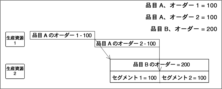

次の図で、Oracle Advanced Supply Chain Planningを使用して単一組織内の供給の増分転送をモデル化する方法を確認してください。下位プロセスは、上位プロセスの供給セグメントで徐々に充足されます。
単一組織内での増分供給による非継続転送
結果: 品目Bのオーダー1は、品目Aの最初の供給セグメントの完了後に開始できます。

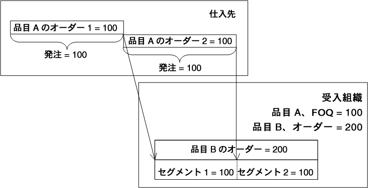

あるいは、「個別プロファイル値」フォームでプロファイル・オプション「MSO: 組織間および仕入先調達済オーダーの分散供給充足パターン」を「シリーズ」に設定することもできます。
「品目」->「組織品目」->「計画一般情報」タブにナビゲートします。
次の品目オーダー・モディファイアを設定します。
最大発注数量
固定発注数量
固定供給日数
次の品目属性については、組織全体でも単一組織内でも増分供給による非継続転送には同じ属性を使用します。
「拡散パターン」品目属性を「シリーズ」に設定
ただし、単一組織内での増分供給による非継続転送には、次のプロファイル・オプションを使用します。
「MSO: 組織内調達済オーダーの分散供給充足パターン」を「シリーズ」に設定
一方、組織全体での増分供給による非継続転送には、次のプロファイル・オプションを使用します。

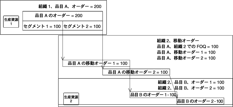

次の図で、Oracle Advanced Supply Chain Planningを使用して組織全体の供給の増分転送をモデル化する方法を確認してください。下位プロセスは、上位プロセスの供給セグメントで徐々に充足されます。
組織全体での増分供給による非継続転送
結果は次のとおりです。
品目Aの移動オーダー1と移動オーダー2は、組織1で品目Aの対応する供給セグメントが完了した後に開始できます。
品目Bのオーダー1とオーダー2は、組織2で品目Aの供給セグメント(移動オーダー)の出荷が到着した後に開始できます。つまり、品目Bのオーダー1に対する生産プロセスは、増分供給でない場合と比較して早く開始できます。
2つの供給セグメントは、2つの移動オーダーに基づいて生成されます。

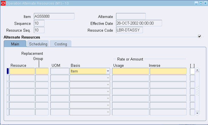

「メイン」タブから、設定に使用する工程連番を選択し、「工程生産資源」ボタンを選択します。
「工程生産資源」ウィンドウが表示されます。最初の生産資源はすでに入力されています。この生産資源は主要生産資源と見なされます。
「計画」タブをクリックします。
「工程生産資源」ウィンドウ、「計画」タブ
「代替グループ番号」を入力します。
マシンと労務生産資源を主要生産資源および同時生産資源としてモデル化している場合は、両方に同じ代替グループ番号を入力します。これは、これらの生産資源が代替生産資源で置き換えられる場合に、両方がグループとして置き換えられることを示します。
生産資源(主要グループ内に複数の生産資源が存在する場合は、その中の1つ)に対して「主要フラグ」を選択します。
「代替」ボタンを選択します。
「工程代替生産資源」ウィンドウが表示されます。
「工程代替生産資源」ウィンドウ
代替生産資源を入力し、「置換グループ」を選択します。
置換グループ番号により相対優先度が設定されます。1以上の値を入力してください。複数の代替を使用する場合は、優先度を示す適切な置換グループ番号を指定して複数行に入力します。
同じ置換グループ番号で複数の生産資源連番を指定できます。これは、一連の主要生産資源が、各置換グループ内の生産資源連番および計画連番(その置換グループ内の計画順または同時性を示します)を使用して一連の代替生産資源によって置換されることを示します。
必要に応じて、代替生産資源に対して「主要フラグ」を選択します。

注意: 次のシナリオでのRes1、Res2などの表記は、複数の個別生産資源ではなく、Oracle Bills of Materialで定義されている単一生産資源の複数の同一単位を指します。

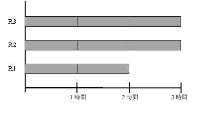

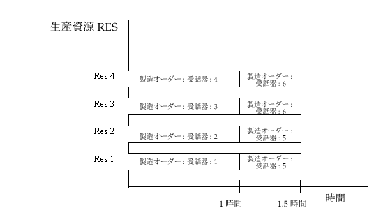

このシナリオでは、1つの工程で複数の生産資源単位が稼働します(分割可能)。
製造現場では、電話の受話器を組み立てています。受話器組立品の製造オーダーは、所要時間が1時間の1つの組立工程で構成されます。製造現場にはRESと呼ばれる1生産資源があります。この生産資源RESには4つの生産資源単位があり、それぞれが4人の組立工(Res1、Res2、Res3、Res4)です。ASCP内では、生産資源が単一生産資源単位でも同じタイプの複数生産資源単位でもかまわないことに注意してください。
製造オーダー・パラメータは、次のとおりです。
製造オーダー: 受話器の組立
製造オーダー数量: 6
生産資源RESの単位: Res1、Res2、Res3、Res4
使用率: 各工程に対して1時間
次の図に、生産資源単位の割当方法を示します。
シナリオ1
製造オーダーの処理時間合計 = 1.5時間(1製造オーダーを複数の生産資源で処理できる場合)

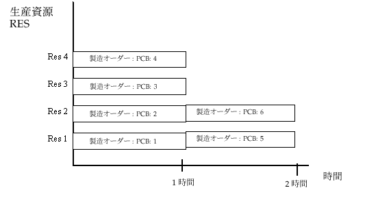

このシナリオでは、各工程に対して1単位(分割不可)の場合を示します。
プリント基板の組立では、工程全体を完了するには1生産資源単位が必要です。これは、品目が小さすぎるため、2人以上では処理できないためです。処理の面からも、1度に1つの製造オーダーで2単位を使用できない場合があります。溶接後の洗浄はマシンで行われ、基板は洗浄マシン内部に送られます。この場合、1つの基板を2台の洗浄マシンで処理することはできません。
製造オーダー: PCBの組立
製造オーダー数量: 6
使用率: 各工程に対して1時間
次の図に、この場合の生産資源単位の割当方法を示します。
注意: 次の図では、生産資源稼働率を計算するためにRes3およびRes4が2時間目も引き続き消費され、他の製造オーダーには使用できないものとOracle ASCPで想定しています。この近接性を克服するために、Res1、Res2、Res3およびRes4を(同じ生産資源の複数単位ではなく)個別の生産資源として定義できます。

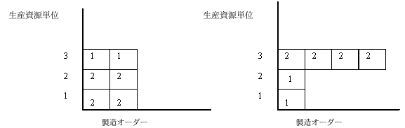

注意: ASCPでは、各工程/活動の生産資源単位数は、「工順」フォームの「割当ユニット」フィールドで制御します。
Oracle ASCPでは、複数単位の単一生産資源の生産能力は(生産資源単位ごとに個別のバケットではなく)大きいバケットとして処理されるため、特定の詳細計画上の決定は概算となり、ローカルでは最適でない場合があります。たとえば、次の状況を考えます。
割当ユニット: 2
製造オーダー1の数量: 2
製造オーダー2の数量: 4
製造オーダー期間: 1時間
最大/使用可能生産資源単位: 3
次の図で、左側の表は製造オーダー2が最初に計画される場合、右側の表は製造オーダー1が最初に計画される場合の結果を示しています。どちらの結果も可能であり、製造オーダーが生産資源単位に割り当てられる順序に依存します。

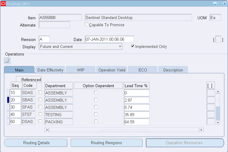

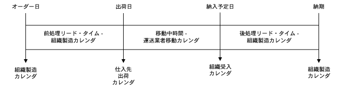

リード・タイムとは、オーダーの必要性を認識してから商品を在庫に受け入れるまでの時間範囲の各部分を指します。

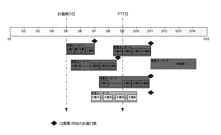

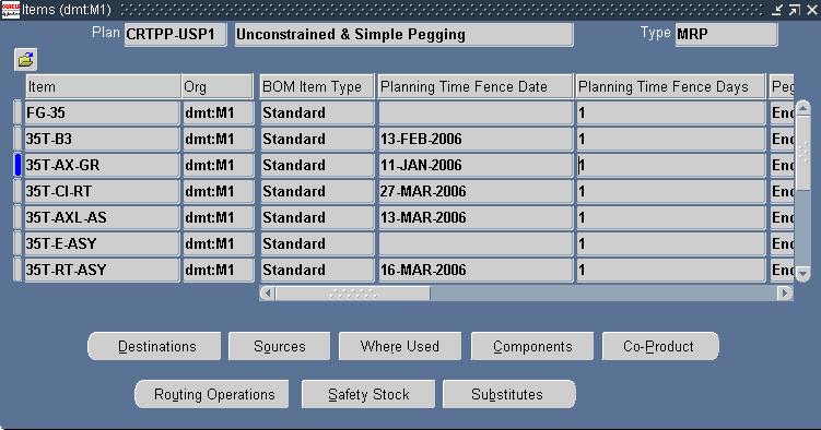

計画タイム・フェンスは、計画エンジンで計画オーダーが作成される可能性のない期間を定義します。計画タイム・フェンス管理は、計画の初期段階での安定性を計画する場合に使用します。
リード・タイムが現実に即した期間になるにつれて、計画と実際(実行中に発生する)との一致精度が増します。計画タイム・フェンス管理は、計画の初期段階での安定性を計画する場合に使用します。
ここでは、Oracle Advanced Supply Chain Planningが計画およびスケジュール作成に使用するリード・タイムについて概説します。コンカレント・プロセス、プロファイル・オプション、計画オプション、およびリード・タイムの計算に影響を与える計画パラメータについても説明します。
計画エンジンが次のソース・システム・フォームで使用するリード・タイム値を設定します。
Oracle Inventory>「組織品目」フォーム>「品目属性」->「リード・タイム」タブ・リージョン
Oracle Purchasing>「承認済仕入先リスト」フォーム
計画エンジンでは、Oracle Inventoryの保管場所リード・タイムは使用しません。これらはOracle InventoryのMIN-MAX計画プロセス用の値です。

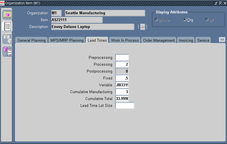

ここでは、リード・タイム品目属性について説明します。これらの属性は、次のように定義します。
各組織に対して定義し、マスター組織には定義しません。
製造カレンダの稼働日で定義します。
「組織品目情報」ウィンドウ
詳細は、『Oracle Inventoryユーザーズ・ガイド』を参照してください。

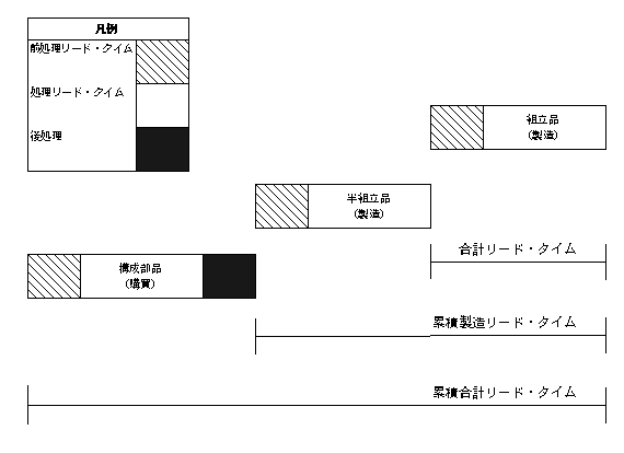

次のリード・タイム品目属性を入力できます。

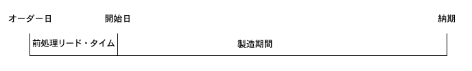

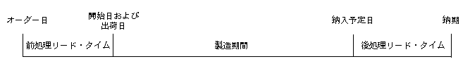

前処理: 発注の発行やショップ型製造オーダーまたはライン型製造オーダーの作成に必要な時間。文書作業時間または計画時間とも呼ばれます。
固定: オーダー数量とは関係なく、組立品目を作成するタスクの完了に必要な時間(設定時間、固定の実行時間、分解時間など)。
可変: オーダー数量に従って、組立品目を作成するタスクの完了に必要な時間(実行時間など)。この時間は、Oracle Bills of Materialのコンカレント・プロセスによって算出されます。
リード・タイム・ロット・サイズ: 購買、製造または移動する品目の典型的な数量。デフォルト値は「標準ロット・サイズ」品目属性(Oracle Cost Managementで設定)です。
Oracle Bills of Materialのコンカレント・プロセス「製造リード・タイムの計算」では、この値を使用して処理を計算します。
処理: 仕入先または搬送元施設が、品目を受入ドックに移動するための時間や品目の製造に必要な時間。製造品目の場合は、製造リード・タイムとも呼ばれます。購買品目と移動品目の場合は、施設への移動時間が含まれます。
累積製造: 製造品目に関する時間。すべての購買品目が在庫内にある状態で、すべての半組立品と品目自体を製造する必要がある場合に、その品目の製造に必要な時間。
累積合計: 製造品目に関する時間。すべての購買品目を購入し、すべての半組立品と品目自体を製造する必要がある場合に、その品目の製造に必要な時間。
リード・タイムによって、品目の計画オーダーと計画受入に関連する日付が定義されます。

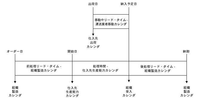

開始日: 前処理の終了日および処理の開始日。ユーザー、仕入先または出荷元施設が、オーダーに関する作業を開始する必要がある日付です。
納入予定日: 購買オーダーおよび移動オーダーの場合は、処理の終了日および後処理の開始日。資材が受入ドックに存在している必要がある日付です。
製造オーダーの場合、納入予定日は納期と同じです。
この図は、各リード・タイム属性とそれらの境界を規定する日付を示しています。
リード・タイム属性と計算される日付の関係
Oracle Bills of Materialの次のコンカレント・プロセスを実行すると、ユーザーが手動で設定した可能性のあるリード・タイム値を更新できます。
これらのコンカレント・プロセスでは、リード・タイム品目属性の次のフィールドが更新されます。
固定: この時間は、Oracle Bills of Materialのコンカレント・プロセス「製造リード・タイムの計算」で計算され、製造品目にユーザーが手動で入力した値が更新されます。ロット基準の予定生産資源については、「使用数」フィールドの値が合計されます。
可変: この時間は、Oracle Bills of Materialのコンカレント・プロセス「製造リード・タイムの計算」によって計算され、製造品目にユーザーが手動で入力した値が更新されます。品目ベースの予定生産資源については、「使用数」フィールドの値が合計されます。
処理: この時間は、Oracle Bills of Materialのリード・タイム・コンカレント・プロセス「製造リード・タイムの計算」によって計算され、製造品目にユーザーが手動で入力した値が置換されます。固定+(可変*リード・タイム・ロット・サイズ)の計算が使用され、リード・タイム・ロット・サイズの値がない場合は1が使用されます。
累積製造: この時間は、Oracle Bills of Materialのリード・タイム・コンカレント・プロセス「累積リード・タイムの計算」および「累積リード・タイム積上」によって計算され、ユーザーが手動で入力した値が置換されます。組立品目の場合は、各構成部品の累積リード・タイムが取得され、工程リード・タイム・オフセットがその組立品目の工順で差し引かれます。次に、組立品目の製造リード・タイムが取得され、その構成部品の最大調整幅の累積製造リード・タイムが加算されます。
累積合計: この時間は、Oracle Bills of Materialのリード・タイム・コンカレント・プロセス「累積リード・タイムの計算」および「累積リード・タイム積上」によって計算され、ユーザーが手動で入力した値が置換されます。組立品目の場合は、各構成部品の累積リード・タイムが取得され、工程リード・タイム・オフセットがその組立品目の工順で差し引かれます。次に、組立品目の製造リード・タイムが取得され、その構成部品の最大調整幅の累積製造リード・タイムが加算され、さらに、その構成部品の購入部品の最長リード・タイムが加算されます。
小数のリード・タイム値は1日未満の時間数を意味し、リード・タイムを24時間で除算した結果です。
詳細は、『Oracle Bills of Materialユーザーズ・ガイド』を参照してください。
前処理、処理、後処理、固定および可変は、「収集ワークベンチ」の「品目」ウィンドウおよび「プランナ・ワークベンチ」の「品目」ウィンドウにも表示できます。
計画エンジンでは、「累積製造」や「累積合計」の値を使用しません。これらの値は、「計画タイム・フェンス」品目属性など、リード・タイムを入力する際に値リストに表示されます。
リード・タイム合計は品目属性ではありません。リード・タイム合計は、制約なし計画でオーダーのオーダー日を判断するために、計画エンジンによって次のように計算されます。
オーダーの納期で開始します。
品目の固定+(可変*オーダー数量)で、オーダーに対するリード・タイム合計を計算します。
前処理を追加して、オーダーのオーダー日を計算します。
「製造リード・タイムの計算」コンカレント・プロセスでは、計画エンジンがリード・タイム合計に使用する計算と同様の、「処理」に対する一般的な計算が使用されます。「製造リード・タイムの計算」コンカレント・プロセスでは、品目属性「リード・タイム・ロット・サイズ」を使用して、品目属性「処理」が計算されます。計画エンジンは、実際のオーダー数量を使用して、特定の計画オーダーまたは計画受入の処理時間を計算します。
このダイアグラムは、リード・タイム合計、累積製造および累積合計の相対的な使用を示しています。
累積リード・タイム属性の計算

これらの日付は、「プランナ・ワークベンチ」の「需要/供給」、「供給」および「需要」ウィンドウから表示できます。
「需要/供給」ウィンドウ

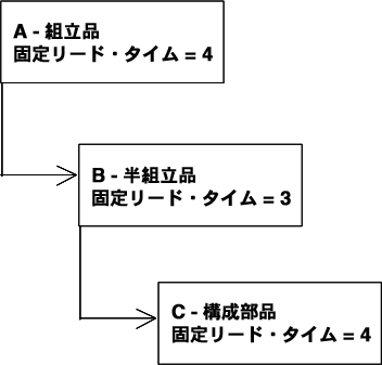

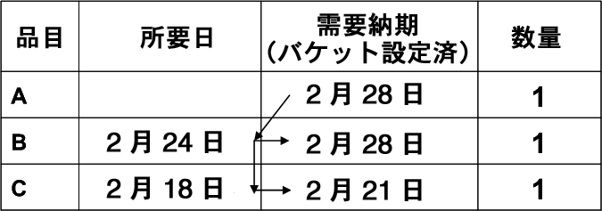

例
組立品目Aの組織を考えてみます。この組立品目Aには構成部品BおよびCがあります。
組立品
各組立品目の構成部品BとCの数量は1です。
組立品目Aのリード・タイム = 4
半組立品Bのリード・タイム = 3
構成部品Cのリード・タイム = 4
組織は、週次の計画バケットに従い、稼働日は月曜から金曜です。
2月28日(金)にオーダー数量1が品目Aに対して発行されました。
計画エンジンは、次の計画オーダー需要を生成します。
計画オーダー需要納期の計算
説明:
Bの所要日の計算
= Aの需要納期 - LT
= 2月28日 - 4日
= 2月24日(月)
Bの需要納期
= 計画バケットへのバケット後のBの所要日の計算
2月28日(週次需要は金曜にバケットされるため)
Cの所要日の計算
= 計算されたBの所要日 - LT
= 2月24日 - 4日
= 2月18日(月)
Cの需要納期
= 計画バケットへのバケット後のCの所要日の計算
2月 21日(週次需要は金曜にバケットされるため)

提示オーダー日: 計画オーダー開始日 - 前処理。オーダーを発行する必要がある日付です。計画受入の場合、このフィールドには計画受入が作成された日付が表示されます。
このダイアグラムは、製造供給に関する日付計算を示しています。
製造供給の日付計算

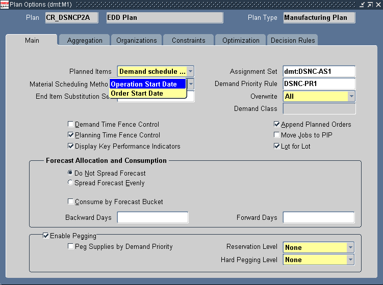

計画エンジンは、計画オプション「資材計画方法」の設定に従って、製造供給オーダーの構成部品納期を計算します。
「計画オプション」ウィンドウ、「メイン」タブ
値が「オーダー開始日」の場合、構成部品納期は供給開始日となります。
値が「工程開始日」の場合は、次のようになります。
制約なし計画: 計画エンジンは、構成部品を使用する工程を判断します。供給開始日で開始し、その工程のリード・タイム%で増分します。
制約付き計画: 構成部品を使用する工程の工程開始日となります。
購買供給の品目に承認済仕入先リストがある場合、計画エンジンは、次の内容を実行します。
「承認済仕入先リスト」計画属性は、「収集ワークベンチ」、「プランナ・ワークベンチ」、「品目」ウィンドウ、「ソース」タブ・リージョンおよび「仕入先担当の選択」に表示されます。
「仕入先生産能力」ウィンドウ

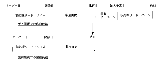

計画エンジンは、受入組織のカレンダおよび出荷組織のカレンダの稼働日を使用して、転送供給の日付を計算します。
希望入手日(受入組織のカレンダ): 需要を満たすために資材が必要な日付。
制約なし計画: 希望入手日。
制約付き計画: 制約からのフォワード計画。
制約なし計画: 納入予定日 - 移動時間。
制約付き計画: 納入予定日 - 移動時間(制約のある移動期間を考慮)。計画エンジンでは、制約のある1日当りの最大移動数量が考慮されます。
移動時間はカレンダ日数です。
制約なし計画: 出荷日 - 処理。
制約付き計画: 出荷日。供給は手持在庫となっている可能性があるため、計画エンジンでは、組立時間が考慮されません。
制約なし計画: 計画オーダー開始日 - 前処理。
制約付き計画: 受入組織の出荷日(出荷組織が計画組織である場合)。制約付き計画には、出荷組織の資材および生産資源制約が使用されます。
このダイアグラムは、制約なし計画での移動供給に関する日付計算を示しています。計画エンジンは、移動元組織と移動先組織に対して製造期間を個別に計算します。したがって、計画内の日付は、このダイアグラムに表示されているほど正確に整列していない可能性があります。資材がこれらのリード・タイムの範囲内で計画されている場合、プランナはこの要約されたメッセージに対して必要な対応を判断できます。
移動供給(制約なし計画)の日付計算

計画タイム・フェンスは、計画エンジンで計画オーダーを作成できない期間を定義します。計画タイム・フェンス管理は、計画初期段階での計画の安定性を確保するために使用します。
組織内の品目に対する計画タイム・フェンスは、品目属性「計画タイム・フェンス」と「計画タイム・フェンス日数」を使用して指定します。
計画内で計画タイム・フェンス管理を有効にするには、計画オプション「計画タイム・フェンス管理」を選択します。
「計画オプション」ウィンドウ
計画エンジンは、各組織の品目ごとに、組織製造カレンダの稼働日を考慮しながら、計画実行日 + 品目属性「計画タイム・フェンス」および「計画タイム・フェンス日数」の値を計算して計画タイム・フェンス日付を算出します。
計画エンジンに対しては、品目の確定計画受入を初めて検出したときに、通常のタイム・フェンスを作成するように指示することもできます。このトピックの「関連のプロファイル・オプション」を参照してください。通常のタイム・フェンスが計画タイム・フェンス日付より後の場合、計画エンジンは、計画タイム・フェンス日付を通常のタイム・フェンスの日付に変更します。
品目属性「計画タイム・フェンス日数」および「計画タイム・フェンス日付」は「プランナ・ワークベンチ」の「品目」ウィンドウに表示できます。これらのフィールドは非表示の場合があります。
「品目」ウィンドウ
計画エンジンには、最後の計画実行から確定計画オーダーを削除するかどうかを指示できます。計画オプション「上書き」を使用して、次のいずれかの値を選択します。
なし: 確定計画オーダーを削除しません。
全て: すべての確定計画オーダーを削除します。
計画タイム・フェンス外: 納期が計画タイム・フェンス日付より前の確定計画オーダーは削除せず、納期が計画タイム・フェンス日付より後の確定計画オーダーを削除します。

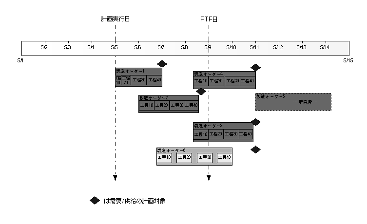

計画エンジンは、計画タイム・フェンス日付を次のように使用します。
制約なし計画では、計画タイム・フェンス日付より前に計画オーダー納期を設定しません。
制約付き計画では、次の場合に、計画タイム・フェンス日付より前に計画オーダー納期を設定しません。
製造オーダーの場合: 最初の工程内における最初の生産資源連番の開始日が計画タイム・フェンス日付以前の場合
購買オーダー、購買依頼および発注の場合: 納入予定日が計画タイム・フェンス日付以前の場合
移動オーダー、社内購買依頼およびフロー・スケジュールの場合: 開始日が計画タイム・フェンス日付以前の場合
プロファイル・オプションの詳細は、「プロファイル・オプションの概要」を参照してください。

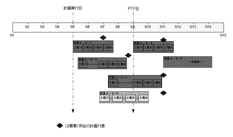

MSO: タイムフェンス内の作業指示/工程の確定: 発注、購買依頼、社内購買依頼、ショップ型製造オーダーおよびフロー・スケジュールにおける計画タイム・フェンス管理の使用方法を計画エンジンに指示します。その影響はオーダー・タイプによって異なります。このトピックの「供給タイプに対する計画タイム・フェンスのロジック」を参照してください。
MSO: 計画オーダー作成前の全確定供給の算入: 新規計画オーダーを作成する前に、使用可能な確定供給を将来の期間に算入するように、計画エンジンに指示します。
プロファイル・オプション「MRP: PTF内での推奨処理」は、例外および推奨に影響を与えます。このプロファイル・オプションは、制約なし計画で、計画タイム・フェンス日付より前の計画受入について推奨を生成するように、計画エンジンに指示します。
制約なし計画の場合、計画エンジンは、供給が計画タイム・フェンス日付より前か、後か、当日かを、納期を使用して判断します。制約付き計画の場合、計画エンジンは、オーダー・タイプと供給タイプに応じて異なる方法を使用します。
確定計画オーダー: 計画エンジンは、確定計画オーダーの完了日は再計画しませんが、そのオーダーの製造資源は再計画する場合があります。プロファイル・オプション「MRP: 確定計画オーダーのタイム・フェンス」が「Yes」の場合、計画エンジンは、通常のタイム・フェンスを作成します。
計画オーダー: 計画エンジンは、計画タイム・フェンス日付より前に計画オーダーを作成しません。計画オーダーは、供給タイプに応じて次のように計画オーダーを計画します。
製造供給: 最初の工程での最初の生産資源の開始日が計画タイム・フェンス日付以降
購買供給: 納入予定日が計画タイム・フェンス日付以降
供給振替: 受入組織での開始日が計画タイム・フェンス日付以降
確定の発注: 通常、計画エンジンは、再計画または取消を推奨しません。
非確定の発注、購買依頼および社内購買依頼: 通常、計画エンジンは、再計画または取消を推奨します。ただし、製造オーダーに対して前倒しは推奨しません。制約なし計画および「生産能力制約の施行」を指定した制約付き計画では、次のように計画します。
納期は、計画タイム・フェンス日付以前になります。
納期は、計画タイム・フェンス日付より後の日付から計画タイム・フェンス日付以前の日付に再計画されます。
プロファイル・オプション「MSO: タイムフェンス内の作業指示/工程の確定」が「Yes」の場合、計画エンジンは次のように処理します。
納入予定日が計画タイム・フェンス日付以前の非確定の発注および購買依頼は確定とみなし、再計画の推奨は発行しません。
受入組織での開始日が計画タイム・フェンス以前の社内購買依頼は確定とみなし、再計画の推奨は発行しません。
プロファイル・オプション「MSO: タイムフェンス内の作業指示/工程の確定」が「No」の場合、計画エンジンは次のように処理します。
非確定の発注、購買依頼および社内購買依頼の場合は、必要に応じて、需要日に限定して先送りを推奨します。計画エンジンでは、計画タイム・フェンス以前の先送り日を推奨する場合があります。
購買依頼および社内購買依頼の場合は、必要に応じて取消が推奨されます。
確定の標準ショップ型製造オーダーおよび確定のライン型製造オーダー: 通常、計画エンジンは、再計画または取消を推奨しません。
非確定の標準ショップ型製造オーダーおよび非確定のライン型製造オーダー: 通常、計画エンジンは、再計画または取消を推奨します。ただし、製造オーダーに対して前倒しは推奨しません。制約なし計画および「生産能力制約の施行」を指定した制約付き計画では、次のように計画します。
開始日が計画タイム・フェンス日付以前の工程は確定とみなされます。
開始日が計画タイム・フェンス日付より後の工程は非確定とみなされ、再計画の推奨の対象になります。
オーダーに対して再計画は推奨されず、オーダー全体が計画タイム・フェンス日付以前に計画されます。
プロファイル・オプション「MSO: タイムフェンス内の作業指示/工程の確定」が「No」の場合、計画エンジンは、非確定オーダーについて次のように処理します。
今後需要にペグされないオーダーは取り消しませんが、超過例外メッセージを発行します。
計画エンジンでは、非標準ショップ型製造オーダーおよびフロー・スケジュールが確定とみなされ、再計画の推奨の対象になりません。また、非標準ショップ型製造オーダーに対して取消は推奨されません。

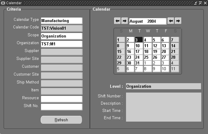

プロファイル・オプション「MSC: 出荷/受入カレンダの使用」をサイト・レベルで設定します。このプロファイル・オプションはユーザー・レベルで設定したり、サイト・レベルと同じ値を設定しないでください。次に例を示します。
サイト・レベル値が「Yes」の場合。収集処理では、該当するカレンダが収集され計画エンジンで使用されます。
ユーザー・レベル値が「No」の場合。そのユーザーの「プランナ・ワークベンチ」には、収集したカレンダが表示されず、すべてのカレンダが24x7で表示されます。
このユーザーには、計画エンジンがこのカレンダに従っていないように表示されます。

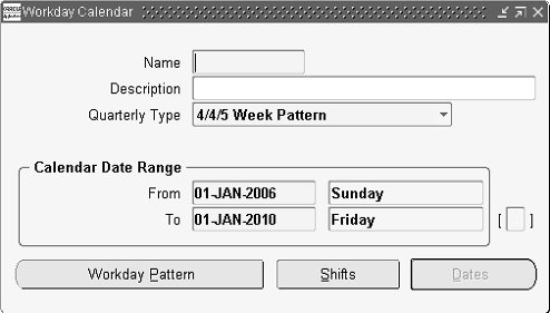

リード・タイムの例では、次に示す3つのカレンダを使用しています。これらのカレンダでは、日付を番号として示しています。たとえば、9月1日などの特定の日付ではなく、日付1や日付2として示します。
それぞれのカレンダには週が複数含まれています。1行には7日間あります。非稼働日には日付番号の後に文字NWが付いています。非搬送日には、日付番号の後に文字NDが付いています。
次の表は、組織ORG1(受入組織)で使用する組織カレンダです。5日稼働、2日非稼働のパターンに従っています。
| 月曜日 | 火曜日 | 水曜日 | 木曜日 | 金曜日 | 土曜日 | 日曜日 |
| 1 | 2 | 3 | 4 | 5 | 6NW | 7NW |
| 8 | 9 | 10 | 11 | 12 | 13NW | 14NW |
| 15 | 16 | 17 | 18 | 19 | 20NW | 21NW |
| 22 | 23 | 24 | 25 | 26 | 27NW | 28NW |
| 29 | 30 | 31 | 32 | 33 | 34NW | 35NW |
| 36 | 37 | 38 | 39 | 40 | 41NW | 42NW |
次の表は、組織ORG2(出荷組織)で使用する組織カレンダです。6日稼働、1日非稼働のパターンに従っています。
| 1 | 2 | 3 | 4 | 5 | 6 | 7NW |
| 8 | 9 | 10 | 11 | 12 | 13 | 14NW |
| 15 | 16 | 17 | 18 | 19 | 20 | 21NW |
| 22 | 23 | 24 | 25 | 26 | 27 | 28NW |
| 29 | 30 | 31 | 32 | 33 | 34 | 35NW |
| 36 | 37 | 38 | 39 | 40 | 41 | 42NW |
次の表は、購買構成部品を供給する仕入先の承認済仕入先リストからの搬送カレンダです。
| 1 | 2ND | 3 | 4ND | 5 | 6 | 7ND |
| 8 | 9ND | 10 | 11ND | 12 | 13 | 14ND |
| 15 | 16ND | 17 | 18ND | 19 | 20 | 21ND |
| 22 | 23ND | 24 | 25ND | 26 | 27 | 28ND |
| 29 | 30ND | 31 | 32ND | 33 | 34 | 35ND |
| 36 | 37ND | 38 | 39ND | 40 | 41 | 42ND |

次の表に、「シナリオ2: 制約なし計画、組立計画のタイム・フェンス管理」のリード・タイムの要約を示します。
| 組織 | 品目 | オーダー・タイプ | 提示納期 | 提示納入予定日 | 提示開始日 | 提示オーダー日 |
| ORG1 | A | 需要 | 日付19 | N/A | N/A | N/A |
| ORG1 | A | 計画オーダー | 日付22 | N/A | 日付11 | 日付10 |
| ORG1 | B | 計画オーダー需要 | 日付11 | N/A | N/A | N/A |
| ORG1 | B | 計画オーダー | 日付11 | 日付10 | 日付8 | 日付5 |

このトピックでは、製造作業指示計画の作成方法について説明します。ここに示す例ではOracle Work in Processのショップ型製造オーダーを使用しますが、これらはOracle Shop Floor Manufacturingのロット基準製造オーダーおよびOracle Process Manufacturingの作業指示のプライマリ・パスを計画する際にも該当します。
次のダイアグラムに、以下の機能を持つ計画を示します。
5月5日に実行
計画タイム・フェンス管理が有効
計画タイム・フェンス日付は品目属性(ユーザー定義、4日)に基づき5月9日で、組織の稼働日を考慮に入れます。この組織の組織カレンダには非稼働日はありません。
次のダイアグラムに、計画実行後のこの品目の供給を示します。この供給には次の特長があります。
製造オーダー1: 過去に完全に計画済です。
製造オーダー2: 工程は過去に計画済で、完了日の5月6日は計画タイム・フェンス日付より前です。
製造オーダー3: 3つの工程が計画タイム・フェンス日付より前に開始されるように計画済です。
製造オーダー4および5: すべての工程が計画タイム・フェンス日付より後に開始されるように計画済です。
製造オーダー6: この製造オーダーは、5月10日に完了するように確定済です。
次のダイアグラムに、収集されたショップ型製造オーダーの状態を示します。
収集されたショップ型製造オーダーの状態
制約なし計画では、計画エンジンは、次のように、製造作業指示の完了日が計画タイム・フェンス日付より前になるように計画します。
