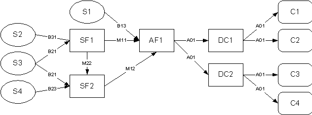

Oracle ASCPでは、単一の複数組織サプライ・チェーン計画内でサプライ・チェーン全体の計画オーダーを生成できます。次の図に、これをサプライ・チェーンのサンプルで示します。サプライ・チェーンのサンプルおよび部品構成表のサンプルも参照。
このサプライ・チェーンのサンプルでは、SF1とSF2は半組立施設、AF1は最終組立施設、DC1とDC2は物流センター、C1、C2、C3およびC4は顧客、S1、S2、S3およびS4は仕入先です。
サプライ・チェーン全体の単一計画の入力は、次のとおりです。
計画水平の各タイムバケットにおける、DC1のA01に対する需要数量(需要予測 + 実績受注)。これは、DC1の基準需要計画(MDS)から取得されます。
計画水平の各タイムバケットにおける、DC2のA01に対する需要数量。これはDC2のMDSから取得されます。
計画出力には、A01とその全構成部品および副構成要素に関する計画オーダーの数量、開始日および完了日が含まれます。

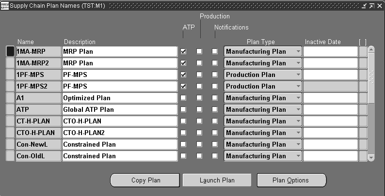

複数のサプライ・チェーン計画を使用できます。計画を初めて起動する前に、その名称を付ける必要があります。
新規計画を作成するには、別の計画から情報をコピーする方法もあります。この方法を使用するのは、次の場合です。
特定の計画を再実行する前に、その計画の実行結果を保存する場合
別の計画の最新の実行結果に新しい計画名を付けて使用を開始する場合
既存の計画と同じ計画オプションを指定して新規計画を作成する場合
ナビゲータから、「サプライ・チェーン計画」->「名前」を選択します。
「サプライ・チェーン計画名」ウィンドウが表示されます。
「サプライ・チェーン計画名」ウィンドウ
次の表に、各フィールドおよびオプションを示します。
| オブジェクト | 説明 |
| 名称 | 計画名を定義します。 |
| 摘要 | 計画についての説明を定義します。 |
| ATP | このチェック・ボックスを選択すると、この計画は可用性チェックに使用されます。計画が24 x 7 ATP計画として使用される場合、計画プロセスでは、当初の計画が正常に完了した後に、コピーした計画から新バージョンの計画に切り替わらない場合があります。プロファイル・オプション「MSC: ATP 24x7 計画実行中に許可された処理」および「MSC: ATP同期化停止時間(分)」の設定を検討してください。 |
| 生産 | このチェック・ボックスを選択すると、これは生産計画となります。計画オーダーは、リリース・タイム・フェンス内に自動的にリリースされます。 |
| 通知 | このチェック・ボックスを選択すると、計画に関する例外メッセージの通知が有効化されます。 |

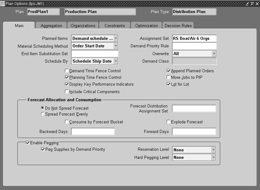

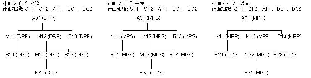

| 計画タイプ | 有効な値は、「製造計画」、「生産計画」および「物流計画」です。この設定と「計画方法」品目属性の相互作用により、「計画品目」パラメータで指定した条件を通過した品目のサブセットのうち、どれが計画対象となるかが決定されます。詳細は、「計画タイプの選択」を参照してください。 |
作業内容を保存します。
「計画オプション」ウィンドウで計画オプションを選択します。
「計画オプション」ウィンドウ
計画オプションとパラメータの設定に進みます。

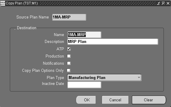

「計画のコピー」機能を使用して、既存計画のコピーを作成できます。
メモリー・ベース・プランナのフラット・ファイルが存在しないと、「計画のコピー」プロセスは「警告: 「計画のコピー」処理は正常に完了しました。 しかし、コピーできなかった補助データ・ファイルがあります。 このためオンライン・プランナを実行できません。 ナビゲータから計画を再起動してください。」という警告を戻して完了します。
「サプライ・チェーン計画名」ウィンドウで計画を選択し、「計画のコピー」をクリックして「計画のコピー」ウィンドウを開きます。
「計画のコピー」ウィンドウ
「計画名」および「計画摘要」フィールドに、新規計画の名称および摘要を入力します。
「計画名」フォームで新規計画を作成する場合と同様に、「ATP」、「生産」および「通知」の各チェック・ボックスを選択するか、選択を解除します。
「計画タイプ」はソース計画の計画タイプにデフォルト設定され、すべての計画情報をコピーする場合は変更できません。
計画オプションをコピーできるのは、ある計画から計画タイプの異なる別の計画にコピーする場合のみです。その場合は、「計画オプションのみコピー」を選択し、新規計画の計画タイプを選択します。
新規計画の「無効日」を入力します。
「OK」をクリックします。
作業内容を保存します。

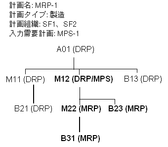

Oracle Advanced Supply Chain Planningには、ハブ/スポーク計画中に全計画オーダーからの需要を使用するためのオプションが用意されています。計画を他の計画の需要計画として使用すると、計画エンジンではソース計画内の全計画オーダーが需要とみなされて部品構成表が展開され、下位レベル構成部品の需要が作成されます。
ハブ/スポーク計画で使用する複数計画アプローチでは、最上位レベルでサプライ・チェーン全体で計画してから、計画オーダーを全MRP計画品目の下位レベル製造計画にリリースできます。最上位レベルの計画には、最終品目またはクリティカル半組立品を含む最終品目のみと、通常は最終組立工場のみが含まれます。下位レベルの計画(MRP)は構成部品レベルで、最終組立工場と構成部品製造工場が含まれます。ハブ/スポーク計画は、このタイプのサブセット計画に一般に使用される用語です。
ハブ/スポーク計画を使用すると、小規模な品目サブセットに関する最上位レベルの計画を作成してリリースできます。また、ボトルネック生産資源に基づくクリティカル構成部品の認識も容易になります。
2計画プロセスによる複数計画設定では、最上位レベルの計画は常にMPSまたはMPPで、下位レベルの計画はMRPです。
MRPでは「計画なし」を除くどの計画方法でも全品目が計画されるため、MRPは下位レベル計画に最善の選択肢です。この方法では、誤った計画方法を選択したために品目が欠落するリスクが減少します。
注意: 品目属性を共同計画方法(「MRP/MPP計画」または「MPS/MPP計画」)の1つに設定すると、意図しない結果を生じる可能性があるため、このような値には設定しないでください。たとえば、MRP/MPPとしてマークされている品目がMPPに含まれていると、その品目はMRPで再計画されません。共同計画方法の設定を使用する場合は、テスト中に特に注意して意図した結果が得られることを確認する必要があります。
計画品目を2つのグループに分割して複数の計画グループをサポートする必要がある場合は、2計画プロセスを使用できます。たとえば、会社の生産計画担当が、最上位レベル品目と半組立品を計画する必要があるとします。購買担当とMRP計画担当は、生産計画担当からの承認済生産計画に基づいて、それぞれのMRP計画品目の需要を確認する必要があります。また、各計画の実行頻度も異なっています。生産が実施されるのは週に1度か2度ですが、MRPは毎晩実行されます。このようなシナリオでは、2計画プロセスを採用できます。
最上位レベルの計画(この例ではMPP)は、次のようになります。
MDS、需要予測および受注を含む独立需要があります。
MPP、MPS/MPP、MRP/MPP計画品目をすべて計画します。
クリティカル構成部品(クリティカル構成部品としてマークされたMRP計画品目)を計画します。
MPP、MPS/MPPまたはMRP/MPP品目に関するオーダーを、必要に応じて手動または自動的にリリースします。
計画担当は製造現場での必要性に応じてオーダーを手動でレビュー、調整およびリリースします。
計画オーダーと再計画は、MRPの起動後にMRPで参照可能です。したがって、製造現場で必要になるまで、計画担当がリリースする必要はありません。
下位レベルの計画(MRP)は、次のようになります。
MDS、需要予測および受注を含む、MRP計画品目の独立需要があります。
注意: MPPまたはMPS計画品目の独立需要をMRPに追加しないでください。MRPでは、この種の需要は再計画されません。
需要計画としてのMPPまたはMPSがあり、「プラント 間」チェック・ボックスの選択が解除されています。
これにより、MRP計画品目である構成部品を含んだすべてのMPPまたはMPS計画品目の独立需要と供給が、MRPに取り込まれます。
MRPでは計画オーダーを含むMPPまたはMPS供給から下位に展開され、MRP計画品目の需要が作成されます。
すべてのMRP品目と、MPPまたはMPS計画で計画されない他の計画品目が計画されます。
2つのMPP品目または2つのMPS品目の中間にある品目は、MRPによりMRP計画品目として指定され、MRPにより再計画されます。
中間品目には、多数の不整合が生じる可能性があります。この状況は意図しない結果を招く可能性があるため、中間品目を回避することをお薦めします。たとえば、中間品目に主部品構成表と代替部品構成表があると、MPPでは代替部品構成表が選択され、MRPでは主部品構成表が選択される場合があります。このため、2つの計画では中間品目の異なる構成部品が計画されます。中間品目の主構成部品と代替構成部品についても、同様の状況に直面する可能性があります。
中間品目の需要をMRPに追加すると、MRPのMPS部分に対する供給不足のため、MRPの一部の計画オーダーが計画水平からプッシュされます。したがって、中間品目の場合は、すべての需要をMPSに含める必要があります。

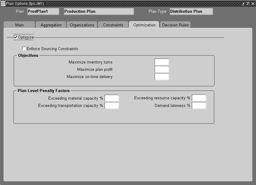

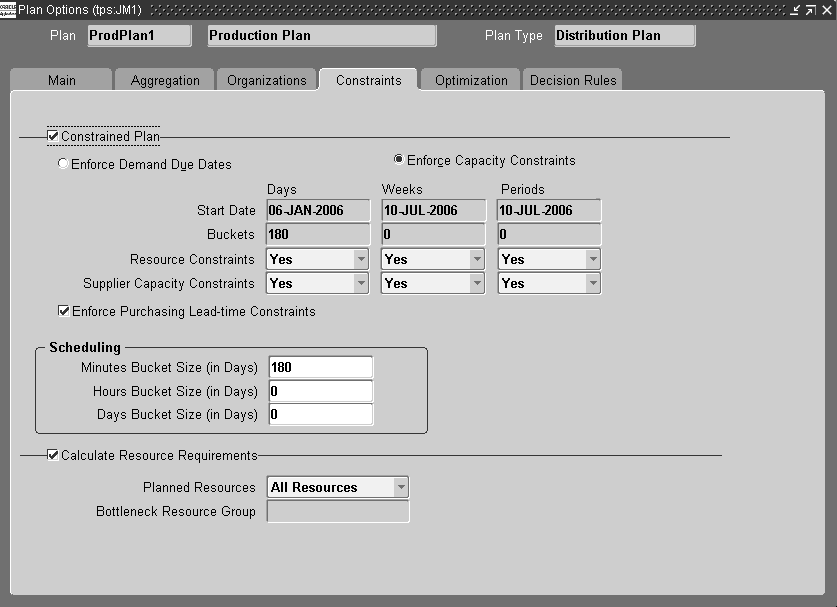

MRP制約オプションを選択した場合の効果は、次のとおりです。
生産能力制約の施行(ECC): MPPまたはMPSからの需要について、MRP内の計画オーダーを遅延させることができます。
需要納期の強制(EDD): MRP内の計画オーダーは、MPPまたはMPSからの需要について遅延しません。
MPPがMPP内で参照可能な目的、制約、ペギングおよび需要優先度に基づく計画供給および再計画に達すると、MRPではこれらの計画供給と再計画は変更されません。MRPには異なる目的、制約、ペギングおよび優先度があり、MPP計画供給を正確に再計画できるほど十分なデータがありません。
MRPでは、MPPまたはMPSの計画オーダーにより消し込まれた生産資源生産能力が考慮されます。生産資源がMPPとMRPの両方にある品目、またはMPSとMRPの両方にある品目に共有される場合、MPPまたはMPS品目により消し込まれた生産資源生産能力はMRPで考慮され、残りの生産資源生産能力のみがMRP計画品目に使用可能です。MPPまたはMPS生産資源使用量は、MRPでは再計算されません。

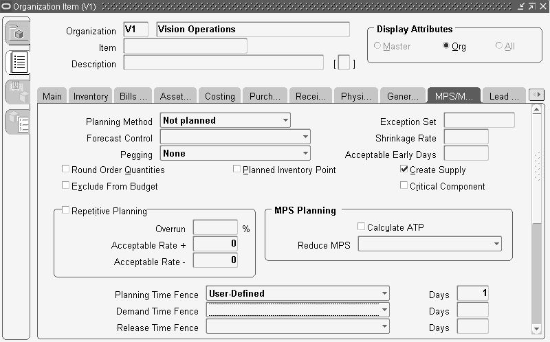

「在庫」職責を選択します。
「品目」->「組織品目」->「MPS/MRP計画」タブにナビゲートします。
「クリティカル構成部品」チェック・ボックスを選択します。
品目属性が組織レベルとグローバル・レベルのどちらに設定されているかに応じて、全組織の「クリティカル構成部品」品目属性を組織レベルで設定するか、またはグローバルに設定します。
計画エンジンは、品目がクリティカル構成部品かどうかをボトルネック生産資源グループから推論することもできます。クリティカル構成部品はボトルネック生産資源グループ内の生産資源に基づいて選択されるため、品目をクリティカル構成部品としてマークしないように選択できます。
「計画オプション」->「メイン」タブにナビゲートします。
「クリティカル構成部品を含む」チェック・ボックスを選択します。

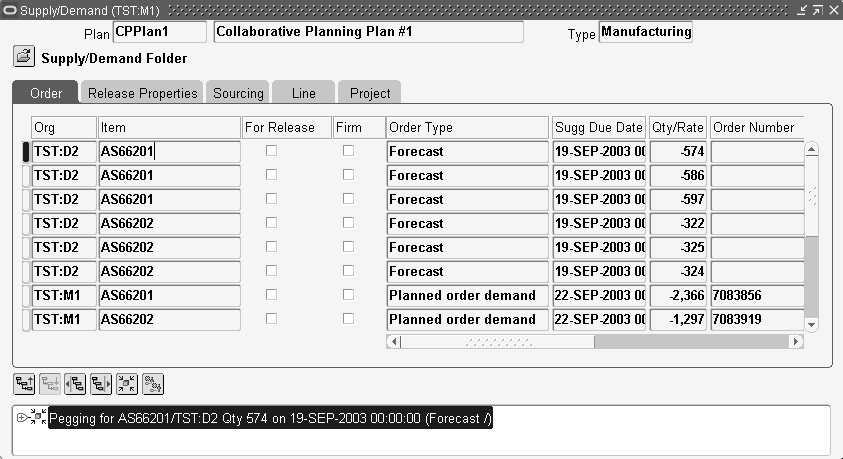

「ワークベンチ」->「需要/供給」ウィンドウにナビゲートします。
MPP/MPS計画の需要計画から送られた需要または供給を確認します。
「需要/供給」ウィンドウ
MPSまたはMPPから送られた全需要/供給の「品目ソース計画: 自」チェック・ボックスが選択されています。

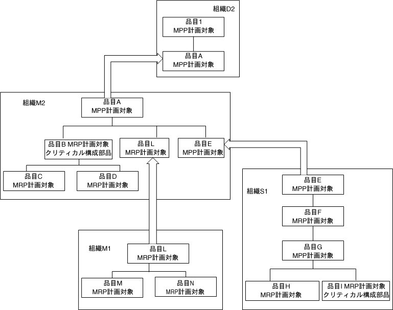

この項では、「プラント 間」計画オプションとハブ/スポーク計画の関連について、いくつか例をあげて説明します。
この項に示すいずれの例でも、いつでもMPPをMPSに変更して同じ結果を得ることができます。
単一組織でMPPとMRPを使用しているとします。MPPはMRPに対する需要計画で、「プラント 間」オプションは選択されていません。MRPでは、MPPまたはMPS計画供給は計画されません。
図「単一組織MPP」は、次のことを示しています。
MPP制約付き計画ルールは、次のようになります。
品目A、B、E、D、FおよびJは、MPPの計画対象です。
品目C、H、I、GおよびKは、MPPの計画対象ではなく、MPPでは参照できません。
MPPがMRPに対する需要計画の場合、MRP制約付き計画ルールは次のようになります。
品目A、B、E、DおよびJはMRP計画の対象ではありませんが、品目A、E、DおよびJの計画オーダーをMRPで参照可能です。
中間のMRP計画品目である品目Fは、MRPで再計画されます。
品目C、F、H、I、GおよびKの計画オーダー需要は、MRPで参照可能です。これらの品目はMRPでの計画対象です。
説明:
品目EはMRP/MPP計画対象であり、MPP計画品目と同様に処理されます。品目BがMRP/MPP計画対象で品目EがMPP計画対象の場合、どちらも他のMPP計画品目と同様に計画されるため、計画結果に違いはありません。
いずれかのMPP計画品目の独立需要がMRPに送られると、MRPには「未対応需要」として表示されます。MRPでは、MPPにより計画された品目に対する新規供給は作成されません。
中間品目Fの新規需要がMRPに送られると、MRPでの品目Fの需要合計がMPPでの品目Fの需要合計を超過します。したがって、MRPで検出された需要合計に対して構成部品品目Jが供給不足となります。MRPでは、品目Jの追加供給を計画できません。したがって、品目Fの一部の供給が計画水平の最後にプッシュされます。

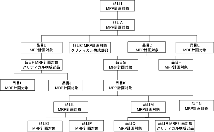

単一組織でMPPとMRPを使用しているとします。MPPは、MRPに需要計画として送られ、「プラント 間」オプションは選択されていません。
図「クリティカル構成部品を含む単一組織MPP」は、次のことを示しています。
MPP計画品目は、1、A、D、KおよびMです。
品目GはMRP計画品目ですが、2つのMPP計画品目の中間にあるためMPPによりMPP計画品目として処理され、MRPにより再計画されます。
MRP計画品目はB、C、E、F、G、H、J、L、N、O、P、QおよびRです。
3つのMRP計画品目C、FおよびRはクリティカル構成部品としてマークされています。これらは、MPP計画の制約です。この3つの品目の計画オーダーは、MPPからMRPには渡されません。
品目BはMRP計画品目で、クリティカル構成部品ではありませんが、別のクリティカル構成部品の上位にあるためクリティカル構成部品として処理されます。品目Bの計画オーダーは、MPPからMRPには渡されません。
MPPには、すべてのMPP計画品目に関するリリース済供給と計画オーダー供給の両方が含まれています。下位にMRP計画品目があれば、これらは独立需要および供給としてMRPに渡されます。

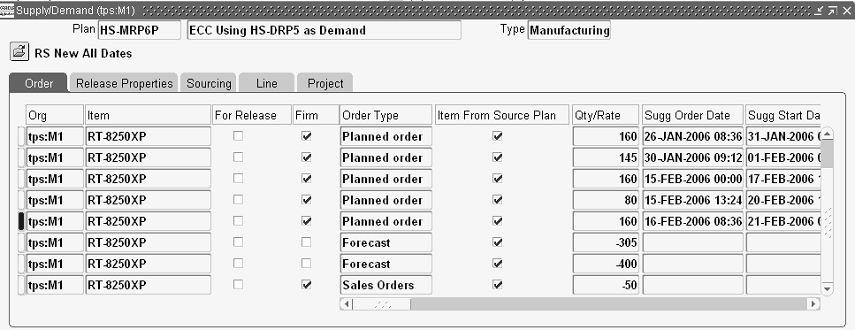

MRPの「需要/供給」ビューには、次の情報が表示されます。
| 計画方法 | 品目 | 確定 | ソース計画: 自 | オーダー・タイプ | 遅延日数 | 数量/レート | 提示開始日 | 提示納期 | 需要充足日 | 希望入手日 | 処理 |
| MPP | 1 | Yes | 受注 | 1 | -1 | 2003年1月3日 | 2003年1月4日 | ||||
| MPP | 1 | 確定 | Yes | MPP計画オーダー | 2003年1月4日 | 2003年1月4日 | 2003年1月3日 | 常になし | |||

説明:
MPP計画オーダーをMRPからリリースできるかどうかは、プロファイル・オプション「MSC: 需要計画からの計画オーダーのMRPリリースの許可」の値によって決まります。
品目1はMRPの「需要/供給」フォームにも表示されますが、ペギングは品目Aの供給で終了します。
遅延日数情報はMPPから取り込まれます。これは、需要に関してMPPで検出された算出値です。
オーダー番号はMPP計画名であるか、MPPの最終品目需要の場合、計画エンジにより最終品目需要に関してMPPで検出されたオーダー番号が表示されます。最終品目需要の顧客と顧客サイトをMPPで使用可能な場合は、この情報も最終品目需要のMRPに渡されます。
計画エンジンにより、MPPからMRPにオーダー開始日とすべての工程開始日が提供されます。「工程開始日」計画方法を選択している場合は、これによりMRP構成部品の納期が導出されます。
MPPからの計画オーダーの希望入手日は、常にMPP計画需要の提示納期です。
品目CはMRP計画品目で、クリティカル構成部品です。MRPでは計画オーダーが作成され、これらをMRPからリリースできます。MPPで品目Cに関して作成された計画オーダーは、MRPでは参照できません。
この例は、生産能力制約のために早期に計画された計画オーダーを示しています。
品目Kの供給は36日遅延します。サプライ・チェーンの部品構成表からは、品目Aの供給も遅延することが明らかです。ただし、品目AのMPP計画オーダー需要は、この遅延を反映するように変更されていません。MRPでは、遅延日数は次の上位レベルのMPP計画品目について示されますが、遅延日数がサプライ・チェーン部品構成表で上位レベルのMPP計画品目にプッシュされることはありません。
品目Kの供給が36日遅延するため、品目MのMPP計画オーダー日付は、品目Mがその日に必要でない場合にも変更されません。
MPP供給の遅延日数情報は、ペグされる下位レベルの供給に基づきます。
「ソース計画: 自」列が「Yes」になっている行は、需要行と供給行が需要計画(MPSまたはMPP)からのものであることを示します。
4つの組織D2、M2、S1およびM1に関するMPP計画があるとします。
図「複数組織MPP」は、4つの組織間で次の組織間移動が可能であることを示しています。
組織D2の品目AがM2から移動されます。
組織M2の品目LがM1から移動されます。
組織M2の品目EがM2から移動されます。
MPPには、品目1の需要計画が含まれます。MPPはMRPに需要計画として組織D2、M1、M2およびS2ごとに1回ずつ、4回送られます。
MPPでは次の品目が計画されます。
組織D2: 品目1およびA。
組織M2: 品目A、BおよびE。Bはクリティカル構成部品として計画されるのみです。
組織M1: 品目なし。
組織S1: 品目E、F、GおよびI。Iはクリティカル構成部品として計画されるのみです。
MPPは、需要計画としてMRPに送られます。「プラント 間」チェック・ボックスの選択状態に基づいて2つの結果を得ることができます。
MRPには、すべてのMPP計画品目のMPP計画供給が表示されます。MRPでは、次のことを確認できます。
組織D2: なし
組織M2
品目AのMPP計画製造オーダー
S1からの品目EのMPP計画転送オーダー
品目B、CおよびDのMRP計画オーダー
M1からの品目LのMRP計画転送オーダー
組織M1
MPPからはなし
品目L、MおよびNのMRP計画オーダー
組織S1
品目E、FおよびGのMPP計画オーダー
品目HおよびIのMRP計画オーダー
MRPでは、MPSまたはMPP需要計画の「プラント 間」チェック・ボックスが選択されています。MPPまたはMPSからの計画オーダーのうち、MRPに表示されるのはプラント間移動のみです。「プラント 間」オプションが選択された状態の需要計画を送る目的は、プラント間需要を取得してMRPで組織内の全供給を計画させることです。供給はすべてプラント間移動需要にペグされ、MRPに関しては確定とみなされます。プラント間移動需要の日時は変更されません。

「在庫」職責を選択します。
「MPSの消込」オプションを次のいずれかに設定します。
なし: MPS品目供給のオーダー数量は消し込まれません。
納期超過: 供給納期を超過すると、MPS供給入力のオーダー数量が0(ゼロ)に消し込まれます。
需要タイム・フェンス: 供給が需要タイム・フェンス内にあると、MPS供給入力のオーダー数量が0(ゼロ)に消し込まれます。
計画タイム・フェンス: 供給が計画タイム・フェンス内にあると、MPS供給入力のオーダー数量が0(ゼロ)に消し込まれます。
MPSの消込には「納期超過」オプションを使用し、計画中に展開されて導出される品目については「需要タイム・フェンス」を有効化することをお薦めします。
「MPSの消込」オプションを設定します。
MPS品目の生産計画を実行します。
計画オーダーをレベル・ロードして確定します。
後日、生産計画を再実行します。
確定計画オーダーが「MPSの消込」タイム・フェンスに基づいて削除されていることを確認します。
Oracle Advanced Supply Chain Planningでは、計画中に次の導出依存需要が生産予測とみなされます。
製品ファミリ品目の一部であるメンバー品目
モデル品目の一部であるオプション区分およびオプション品目
計画エンジンでは、生産予測に需要タイム・フェンス管理が適用されます。これにより、メンバー品目、オプション区分およびオプション品目に関して確実に正しい需要データが得られます。
「在庫」職責を選択します。
「組織品目」ウィンドウ、「MPS/MRP計画」タブ

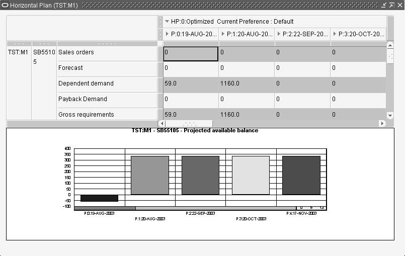

「水平プラン」ウィンドウにナビゲートして、依存需要を確認します。
水平プラン

ペギングにより、品目の供給情報を対応する最終需要詳細までトレースできます。
詳細は、第10章「プランナ・ワークベンチ」の予測および生産予測のペギングに関する項を参照してください。
Oracle ASCPでは、次の3タイプの計画を起動できます。
生産計画
製造計画
物流計画
各計画では、資材制約と生産資源制約を考慮しながら、独立需要と依存需要を満たす期間別の計画オーダーが作成されます。
計画タイプを選択することで、単一のグローバル・サプライ・チェーン計画から、サプライ・チェーンの各組織内の品目ごとに手動で調整した計画まで、どの程度のサブセット計画をサプライ・チェーンに対して実行するかを調整できます。

各タイプの計画では、「MRP計画タイプ」属性の設定に応じて品目が計画対象となるか、または無視されます。ここでは、計画タイプ(「物流」、「生産」または「製造」)を「MRP計画タイプ」品目属性の値(「MRP計画」、「MPS計画」、「MPP計画」、「MRP/MPP計画」、「MPS/MPP計画」)と併用する基本的な方法に重点を置いて説明します。
サプライ・チェーンのサンプル(サプライ・チェーンのサンプル)とBOMのサンプル(部品構成表のサンプル)に適用される後述の計画では、サプライ・チェーン全体で同じ計画オーダーが生成されます。このことからもわかるように、様々な計画タイプ間には論理的な等価性があります。次の4つの図に示す部品構成表では、カッコ内の値は「MRP計画タイプ」品目属性の設定を示します。
部品構成表のサンプル

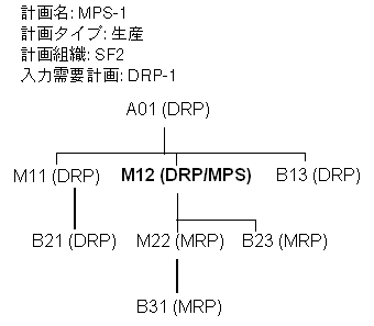

各タイプの計画の有効性は、サブセット計画の使用時に明らかになります。たとえば、サブセット計画M12とその構成部品および副構成要素すべてが使用されるとします。このようにする必要がある理由の一部は前述しました。
物流計画を実行して、M12の構成部品と副構成要素を除く全品目の計画オーダーを生成します(部品構成表のサンプル)。
この計画タイプと「MRP計画タイプ」品目属性値の組合せでは、A01、M11、B13、B21およびM12についてサプライ・チェーン全体の計画オーダーが作成され、M22、B23およびB31は省略されます。
この物流計画を生産計画実行に需要計画として使用します。これにより、計画オーダーM12が生成されます。
部品構成表のサンプル
必要に応じてM12のMPSを手動で変更します。
注意: Oracle ASCPでは、この手順を必要とする頻度が以前のリリースよりも低くなっています。これは、Oracle ASCPにより実行される有限生産能力計画では生産資源と資材の可用性が考慮され、したがってMPSを介して生産を手動で平滑化する必要性がほとんどなくなるためです。
生産計画を入力需要計画として使用し、製造計画を実行します。これにより、M12、M22、B23およびB31の計画オーダーが生成されます(部品構成表のサンプル)。

Oracle ASCPでは、生産能力制約または需要納期の強制方法に優先度を設定できます。他の制約よりも優先される制約はハード制約で、優先度の低い方の制約はソフト制約です。制約タイプは1つのみ選択する必要があります。
「需要納期の施行」を選択(需要納期をハード制約として設定)すると、主生産資源が使用され、需要納期を満たすために生産能力にロードされます。また、追加の生産能力が必要な場合は、システムにより代替生産資源も評価されます。生産能力不足のために需要納期を満たせない場合、主生産資源が過負荷となります。最適化を選択している場合、代替生産資源を使用するか生産能力を過負荷にするかは、原価を考慮するかどうかに応じて異なります。生産能力が過負荷になると、Oracle ASCPにより例外メッセージが戻されます。
「生産能力制約の施行」を選択(生産能力制約をハード制約として設定)すると、需要を満たすために生産資源が上限までロードされます(必要な場合)。未充足需要は先日付にプッシュされます。この場合、Oracle ASCPにより遅延補充例外メッセージが戻されます。

| 最適化済 (計画水平全体に適用される「最適化済」オプションを選択) | サプライ・チェーン計画全体に適用されるグローバル設定。 計画のうち「生産資源制約」、「資材制約」および「資材および生産資源制約」の期間に対する計画オーダーが、線形プログラミング計画アルゴリズムを介して生成されます。このアルゴリズムでは、ユーザーにとって重要な目的が明示的に最適化されます。 |

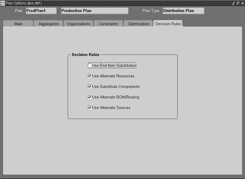

ここでは、計画オプションの設定方法について説明します。計画オプションは、次のタブ・リージョンに表示されます。
メイン
総計
組織
制約
最適化
決定ルール
計画オプションにアクセスするには、次の2つの方法があります。
ナビゲータから直接アクセスします。
「計画名」フォームにアクセスし、計画を選択して「計画オプション」をクリックします。

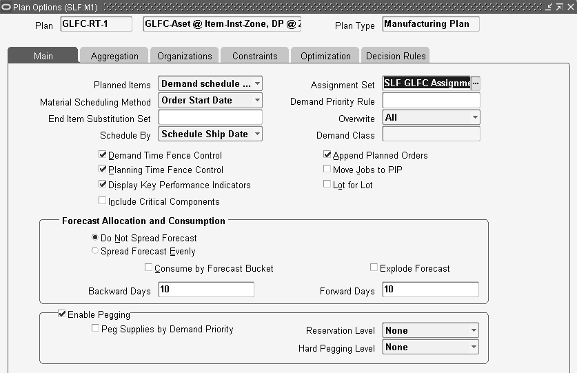

「計画オプション」ウィンドウ、「メイン」タブ
| オブジェクト | 説明 |
| 計画対象品目 | このパラメータと「サプライ・チェーン計画名」ウィンドウの「計画タイプ」フィールドにより、サプライ・チェーン計画で計画される品目が制御されます。サプライ・チェーン計画に取り入れる品目は、この両方のパラメータの条件を満たしている必要があります。詳細は、「計画タイプの選択」を参照してください。 |
| 割当セット | 割当セットでは、サプライ・チェーン内の資材フローに関するルールを定義する、ソース・ルールと物流構成表を保持します。 |
| 資材計画方法 | 計画方法として「工程開始日」または「オーダー開始日」を選択します。「工程開始日」を選択すると、資材は、必要とする工程の開始時に到着するように計画されます。「オーダー開始日」を選択すると、資材は、必要とするオーダーの開始時に到着するように計画されます。通常、「オーダー開始日」の方が「工程開始日」より早いため、この選択は2つのオプションのうち保守的な計画ロジックを表します。 |

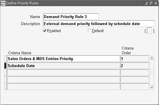

| 需要優先度ルール | ASCPでは、詳細計画時に需要が1つずつ計画されます。ここで指定するルールは、詳細計画中に需要が考慮される順序、つまり、どの需要に有効な資材および生産資源生産能力が最初に割当てられるかを示します。「需要優先度ルール」を参照してください。 |
| 最終品目代替セット | 「決定ルール」タブ・リージョンで「最終品目代替の使用」を選択している場合は、代替セットを選択します。これらは、「最終品目代替の使用」で説明されている「計画詳細 - 代替」ウィンドウで定義されます。計画のオプションとして代替セットを選択すると、その計画について代替関係のセットを使用できます。これにより、可能な代替のシミュレーションを実行し、将来の可能な代替により指定されたパフォーマンス・インディケータを評価できます。 |
| 上書き | 計画オーダーを上書きします。詳細は、「上書きオプション」を参照してください。 |
| 計画単位 | このオプションを設定し、計画エンジンに対して次のことを指示します。 - 出荷または到着に関する受注明細の要求日、回答納期または計画日に基づく供給の計画。 - 受注明細の要求日、回答納期または計画日に基づく需要予測の消込。この計画オプションで選択した値と一致する需要予測日を指定する必要があります。たとえば、この計画オプションで「見込出荷日」を選択した場合は、需要予測日が見込出荷日に含まれていることを確認してください。 次のいずれかの受注明細日付を選択します。 - 計画出荷日 - 計画到着日 - 要求出荷日 - 要求到着日 - 見込出荷日 - 見込到着日 デフォルトは「計画出荷日」です。 需要予測消込の場合、計画エンジンでは次の日付が使用されます。
「需要優先度ルール」計画オプションを指定せず、デフォルトの需要優先度ルールを(「優先度ルールの定義」フォームで)指定していなければ、計画エンジンでは、この計画オプションの値が需要優先度ルールとして使用されます。 |
| 需要区分 | 生産計画を特定の需要区分に限定する場合に、その需要区分を入力します。このフィールドが有効なのは、生産計画/MPS計画の場合のみです。 |
| 需要タイム・フェンス管理 | 需要タイム・フェンス管理を実施するには、このオプションを選択します。 |
| 計画オーダー追加 | 現行の計画に新規の計画オーダーを追加します。詳細は、「上書きオプション」を参照してください。 |
| 計画タイム・フェンス管理 | 品目属性の計画タイム・フェンス管理を実施するには、このオプションを選択します。 |
| 作業指示をPIPに移動 | 計画在庫ポイントとして指定した品目についてのみ在庫が製造現場に確実に保持されるように、需要がない場合にも計画オーダーに対する供給を生成する場合は、このオプションを選択します。 |
| キー・パフォーマンス・インディケータの表示 | 計画のキー・パフォーマンス・インディケータを計算する場合は、このオプションを選択します。 |
| ロット・フォー・ロット | 各需要に対する供給を強制的に個別に作成するには、このオプションを選択します。これにより、複数の需要を満たす集約供給は作成されなくなります。 |
| クリティカル構成部品を含む | このオプションを使用すると、計画エンジンにクリティカル構成部品の考慮および計画を指示できます。 計画タイプと計画品目タイプに応じて、計画エンジンでは、クリティカル構成部品を計画します。他の構成部品またはこれらの構成部品の他の部品については計画されません。 品目をクリティカル構成部品として示すには、品目属性に「クリティカル構成部品」を選択します。 |

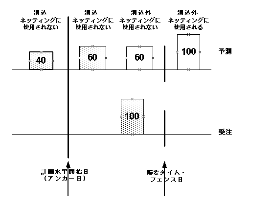

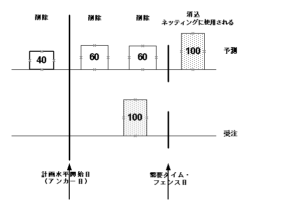

| 予測を配置しない | 予測入力は計画用に存在しているため、計画エンジンでは予測入力を使用する必要があります。 |

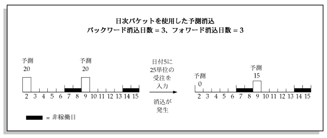

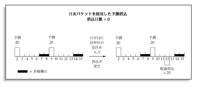

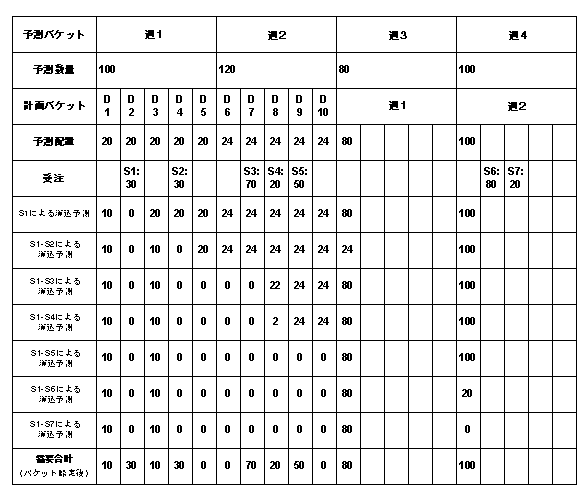

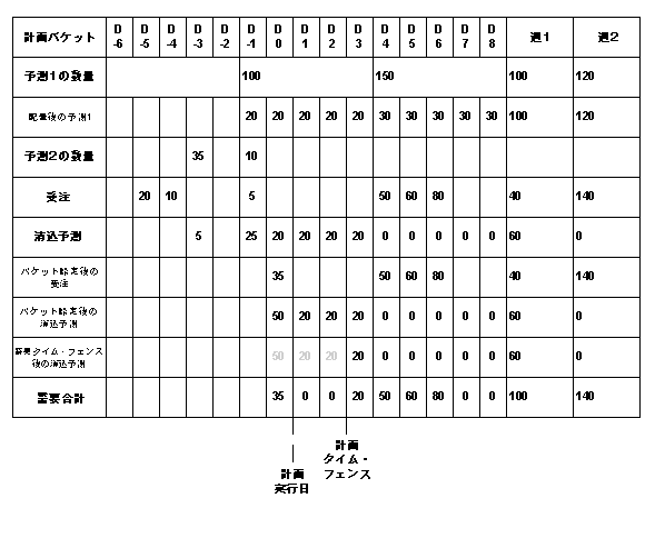

| 予測を均等に配置 | 計画エンジンでは、稼働日カレンダからの日次バケットを超えて、総需要予測を均等に配置する必要があります。 |
| 予測バケット別の消込 | 予測消込処理では、日次バケット内を除き、需要予測および受注の検索は消込バケット外では行われません。 |
| 予測の展開 | この計画オプションを選択すると、消込処理中、次のような予測の展開を計画エンジンに指示できます。 - 製品ファミリ・メンバーの品目予測に対する製品ファミリ予測。 - 他のモデル、オプション区分および品目予測に対するモデル予測。 このオプションは、消込および発生予測管理が存在する予測に適用されます。 この計画オプションの選択を解除すると、計画が実行される前に、ソース・インスタンスまたはOracle Demand Planningでこの展開が行われます。 |
| バックワード日数 | このパラメータを使用すると、指定した日数の範囲内であれば、予測需要が受注需要より早く発生する場合にも、受注需要で予測需要を消し込むことができます。これは、サプライ・チェーン計画の需要予測にのみ適用され、Oracle Demand Planningの予測シナリオには適用されません。詳細は、「予測消込日数」を参照してください。 |
| フォワード日数 | このパラメータを使用すると、指定した日数の範囲内であれば、予測需要が受注需要より遅く発生する場合にも、受注需要で予測需要を消し込むことができます。これは、サプライ・チェーン計画の需要予測にのみ適用され、Oracle Demand Planningの予測シナリオには適用されません。詳細は、「予測消込日数」を参照してください。 |
| ペギングを使用可 | ペギング情報を計算するには、このオプションを選択します(デフォルト)。Oracle ASCPでは、品目の供給情報は対応する最終需要の詳細まで追跡され、グラフ形式で表示できます。このフィールドはデフォルトで選択されます。 |
| 需要優先度別に供給をペグ | 「ペギングを使用可」を選択した場合は、計画エンジンに対して需要優先度ルールからの需要優先度順にペグするように指示するために、このオプションを選択します。 |
| 予約レベル | 「ペギングを使用可」を選択した場合は、予約レベルとして「計画グループ」、「プロジェクト」、「プロジェクト-タスク」または「なし」を選択します。 |
| ハード・ペギング・レベル | 「ペギングを使用可」を選択した場合は、ハード・ペギング・レベルとして「プロジェクト」、「プロジェクト-タスク」または「なし」を選択します。 |

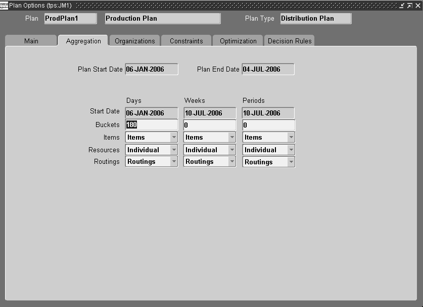

「計画オプション」ウィンドウ、「総計」タブ
| オブジェクト | 説明 |
| 計画開始日 | 計画を実行したことがない場合、このフィールドには今日の日付が表示されます。計画を実行済みの場合は、前回の実行時の計画期間開始日が表示されます。 |
| 計画終了日 | 「バケット」に入力した値と所有組織のカレンダに基づいて計算された計画期間の終了日。 |
| 開始日 | 「バケット」に入力した値と所有組織のカレンダに基づいて計算された各バケットの開始日。「日」列の値が計画開始日です。 |
| バケット | このバケット・タイプのバケット数。 週次バケットは、製造カレンダの週の開始日からのみ開始できます。日次範囲が週の開始日の前日に終了しない場合、計画エンジンによって終了日が次の週の開始日の前日まで延長されます。他の設定に関係なく、延長した日数は日次バケットで計画され、分バケットまたは時間バケットで計画されることはありません。 |
| 品目 | 計画を「品目」レベルで作成するか、「製品ファミリ」レベルで作成するかを選択します。最初のバケットで「品目」を選択した場合、他のバケットは「品目」または「製品ファミリ」のいずれかに設定できます。ただし、最初のバケットで「製品ファミリ」を選択すると、残りのバケットはデフォルトで「製品ファミリ」に設定されます。 |
| 生産資源 | 計画を「個別」レベルで作成するか、「総計」レベルで作成するかを選択します。最初のバケットで「個別」を選択した場合、他のバケットは「個別」または「総計」のいずれかに設定できます。ただし、最初のバケットで「総計」を選択すると、残りのバケットはデフォルトで「総計」に設定されます。 |
| 工順 | 計画を「工順」レベルで作成するか、「生産資源構成表」レベルで作成するかを選択します。いずれかのバケットで選択したレベルは、他のすべてのバケットにもデフォルトで割当てられます。 |
計画を実行すると、計画オーダー、推奨および生産資源所要量が生成されます。
計画期間は計画の実行時と同期化されます。したがって、計画オーダー、推奨および生産資源所要量の生成は、計画実行時から開始されます。

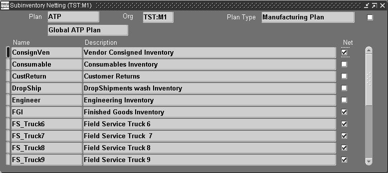

| 保管場所算入 | 「保管場所算入」ウィンドウをオープンします。 |
「計画オプション」ウィンドウ、「制約」タブ
| オブジェクト | 説明 |
| 制約付き計画 | このオプションと「需要納期の施行」を選択すると、このタブ・リージョンの全フィールドが更新可能になり、すべての制約がデフォルトで「Yes」に設定されます。このオプションはデフォルトでは非選択になっています。すべての「生産資源制約」と「資材制約」を「No」に設定することはできません。「生産資源制約」のいずれかを「Yes」に設定した場合は、「生産資源所要量の計算」を非選択にできません。 |
| 需要納期の施行 | 需要納期をハード制約(つまり、資材と生産資源生産能力の制約が競合する場合に、かわりに適用される制約)にする場合は、このオプションを選択します。詳細は、「様々な計画タイプの制約の設定」を参照してください。 |
| 生産能力制約の施行 | 需要納期制約が競合する場合に、かわりに資材および生産資源の能力制約を適用する場合は、このオプションを選択します。詳細は、「様々な計画タイプの制約の設定」を参照してください。 |
| 開始日 | 各バケット・タイプの開始日が表示されます。 |
| バケット | このバケット・タイプのバケット数が表示されます。 |
| 生産資源制約 | 生産資源制約を考慮する場合は「Yes」を選択します。「No」を選択すると、シミュレーション・セットに関係なく、計画エンジンでは、生産資源生産能力は無限であるとみなされます。 |
| 仕入先生産能力制約 | 仕入先生産能力制約を考慮する場合は「Yes」を選択します。 |
| 購買リード・タイム制約の施行 | 購買品目リード・タイム(品目属性または承認済仕入先リスト)によって計画を制約するように計画エンジンに指示する場合は、この計画オプションを選択します。 購買品目リード・タイムが原因で需要納期に遅れることがないように計画エンジンに指示する場合は、このオプションの選択を解除します。 詳細は、「購買リード・タイムの施行」を参照してください。 |
| 分バケット・サイズ (日) | 「日バケット・タイプ」の分バケット数を指定します。計画開始時間が00:00以外の場合、計画エンジンでは、計画オプション「分」の値が0(ゼロ)の場合でも、1日目の残りの時間が分数で計画されます。たとえば、1月1日の14:00に計画を開始した場合は、1月1日の14:00から1月2日の00:00までの時間が分数で計画されます。 |
| 時間バケット・サイズ (日) | 「日バケット・タイプ」の時間バケット数を指定します。 |
| 日バケット・サイズ (日) | 「日バケット・タイプ」の日バケット数を指定します。 |
| 生産資源所要量の計算 | このオプションを選択すると、プログラムで生産資源の負荷率が計算されます。制約なしの計画で選択すると、ロット基準の計画オーダーのリリースが可能になります。 |
| 計画生産資源 | 「全生産資源」または「ボトルネック生産資源」を選択します。Oracle Bills of Materialでボトルネック生産資源グループを定義しており、ボトルネック生産資源のみを詳細計画の対象にする場合は、「ボトルネック生産資源」を選択してボトルネック生産資源グループを入力します。 |
| ボトルネック生産資源グループ | Oracle Bills of Materialでボトルネック生産資源グループを定義しており、ボトルネック生産資源のみを詳細計画の対象にする場合は、ここでグループ名を選択します。 |
ボトルネック生産資源グループを計画処理に使用すると、計画エンジンでは全生産資源が計画対象となりますが、ボトルネック生産資源グループに含まれる生産資源の計画処理は、グループに含まれない生産資源の計画処理とは異なります。
ボトルネック生産資源グループに含まれる生産資源の場合は、選択した制約計画オプションを参照して通常の詳細計画処理が実行されます。
ボトルネック生産資源グループに含まれない生産資源の場合は、アクティビティと工程が次のように計画処理されます。
必要な場合。
所要期間(生産資源使用/割当単位)ベース。
生産資源生産能力は考慮されません。処理により生産資源生産能力が過負荷になる場合は、「生産資源過負荷」例外メッセージが発行されます。
計画オプション「生産資源制約」は考慮されません。
計画オプションの設定と、その結果は次のとおりです。
「生産能力制約の施行」をオンにすると、計画エンジンでは、期間による供給遅延を計画処理して、「生産資源制約」例外メッセージを発行できます。
「需要納期の施行」をオンにすると、計画エンジンでは、計画期間開始日に達した時点および計画タイム・フェンスに達した時点で供給が完了するように、期間を短縮できます。期間が短縮されるため、割当単位が増加します。
「計画オプション」ウィンドウ、「最適化」タブ
ペナルティ・ファクタは、次のような計画レベル値です。
ソース・インスタンスで組織と品目の値を設定して上書きできます。
プロファイル・オプションに設定されている値が上書きされます。
「計画オプション」ウィンドウ、「決定ルール」タブ
このタブ・リージョンは次のように使用できます。
制約なし計画: 使用できません。
制約付き計画: プロファイル・オプション「MSO: 決定ルールの使用可能」が「Yes」に設定されている場合のみ使用できます。
最適化済計画(「最適化」タブ・リージョンでは、「最適化」が選択されます): 常に使用できます。
このタブ・リージョンが使用できない制約なし計画および制約付き計画の購買品目では、このリージョンの「代替ソースの使用」パラメータの機能を複製できます。つまり、プロファイル・オプション「MSC: 拡張ソーシングの使用可能」を「Yes」に設定します。他の組織からの移動に対しては、この機能を複製できません。
このタブ・リージョンを使用可能にすると、計画エンジンでは、プロファイル・オプション「MSC: 拡張ソーシングの使用可能」が考慮されません。
| オブジェクト | 説明 |
| 最終品目代替の使用 | 選択すると、新規計画オーダーが作成される前に最終品目代替が使用されます。選択を解除すると、需要品目のみが使用されます。「メイン」タブ・リージョンに最終品目代替セットを入力します。 |
| 代替生産資源の使用 | 選択すると主要生産資源が使用され、代替生産資源は必要な場合にのみ使用されます。選択を解除すると、主要生産資源のみが使用されます。 |
| 代替構成部品の使用 | 選択すると主要構成部品が使用され、代替構成部品は必要な場合にのみ使用されます。選択を解除すると、主要構成部品のみが使用されます。 |
| 代替部品構成表/工順の使用 | 選択すると主要工順が使用され、代替工順は必要な場合にのみ使用されます。選択を解除すると、主要部品構成表および工順のみが使用されます。 |
| 代替ソースの使用 | 選択すると主要ソースが使用され、代替ソースは必要な場合にのみ使用されます。選択を解除すると、主要ソースのみが使用されます。計画エンジンでは、代替ソース(ランク2以上)は供給ソースとして使用されません。 |

「サプライ・チェーン計画」->「名称」と選択して、既存の計画をソースとして使用する組織の新規計画を作成します。
「計画オプション」を選択します。
「計画オプション」ウィンドウが表示されます。

「保管場所算入」をクリックします。
「保管場所算入」ウィンドウ
| オブジェクト | 説明 |
| 名称 | 組織のすべての有効保管場所を表示します。 |
| 摘要 | 保管場所の摘要。 |
| 算入 | 計画実行に保管場所を算入する場合に選択します。 |

たとえば、次のダイアグラムに、消込日数が指定されていない日次予測を示します。日付12について数量25の受注明細を入力するとします。
日付12には予測がないため、予測消込処理では日付12の超過消込入力が作成され、予測は変化しません。
日次バケットを使用した予測消込
次のダイアグラムに、バックワード消込日数3日が指定されている日次予測を示します。日付12について数量25の受注明細を入力するとします。
この予測消込処理では、日付12(受注明細の計画日)から日付9(日付12 - バックワード消込日数3日)までの予測入力を消し込むことができます。次の処理が実行されます。
日付9における数量20の予測が、数量20消し込まれます。
日付12の超過消込入力が作成されます。
日次バケットを使用した予測消込
次のダイアグラムに、バックワード消込日数3日およびフォワード消込日数3日が指定されている日次予測を示します。日付5について数量25の受注明細を入力するとします。
この予測消込処理では、日付5(受注明細の計画日)から日付2(日付5 - バックワード消込日数3日)までの予測入力を消し込むことができます。日付2における数量20の予測が、数量20のみ消し込まれます。
また、この予測消込処理では、日付5(受注明細の計画日)から日付10(日付5 + フォワード消込日数3日 + 非稼働日2日)までの予測入力を消し込むことができます。次の処理が実行されます。
日付9における数量20の予測が、数量5消し込まれます。
日付9における予測入力には数量15が残ります。
日次バケットを使用した予測消込

次のダイアグラムに、需要タイム・フェンスが設定されている品目Aの消込シナリオを示します。
アンカー日と需要タイム・フェンス日付の間に納期がある100個の受注明細があります。
納期超過40個に対して1つの予測入力、アンカー日から需要タイム・フェンス日付までの60個に対して2つの予測入力、需要タイム・フェンスの範囲外に100個の予測入力があります。フォワード消込日数は、需要タイム・フェンスよりも多い日数を表します。
消込シナリオ
計画エンジンは、プロファイル・オプション「MSC: 需要タイムフェンス内予測消込」を確認し、その値に応じて次の処理を実行します。
この値が「No」の場合、計画エンジンは、納期遅延予測およびアンカー日から需要タイム・フェンス日付までの2つの予測入力を削除し、100個の受注を使用して、需要タイム・フェンス外にある100個の予測入力を消し込みます。
この消込済予測入力が、グロスからネットへの展開に使用されます。
次のダイアグラムに、前述の例を使用して、このプロファイル・オプションを「No」に設定した場合の結果を示します。
プロファイル・オプションの設定
この値が「Yes」の場合、計画エンジンは、100個の受注を使用して、納期超過の40個の予測入力を消し込み、アンカー日から需要タイム・フェンス日付までの60個の予測入力を消し込みます。
グロスからネットへの展開には、この2つの消込済予測入力は使用されません。アンカー日から需要タイム・フェンス日付までのもう1つの需要予測は消し込まれず、グロスからネットへの展開には使用されません。需要タイム・フェンスの範囲外の予測入力は消し込まれませんが、グロスからネットへの展開には使用されます。
次のダイアグラムに、前述の例を使用して、このプロファイル・オプションを「Yes」に設定した場合の結果を示します。
プロファイル・オプションの設定

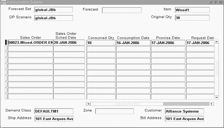

受注明細で予測入力が消し込まれた品目を表示する場合は、需要予測オーダー・タイプのエントリを選択し、需要予測名を右クリックして「消込詳細」を選択します。
受注明細で消し込まれた予測入力を表示する場合は、オーダー・タイプ「受注」のエントリを選択し、受注名を右クリックして「消込詳細」を選択します。
たとえば、前述の例から、需要予測に関する消込詳細を表示するには、その需要予測を選択して右クリックし、表示されたリストから「消込詳細」を選択します。次の表に、表示される情報を示します。
| 予測数量 | 予測日 | 消込数量 | 受注日 | 受注番号 |
| 50 | 6月 1日 | 10 | 6月 1日 | SO1 |
| 50 | 6月 1日 | 25 | 6月 1日 | SO2 |
前述の例から、受注1(SO1)で需要予測がどのように消し込まれているかを確認するには、受注1を選択して右クリックし、表示されたリストから「消込詳細」を選択します。次の表に、表示される情報を示します。
供給の計画に対する出荷日、タイムスタンプおよび需要予測の期日の使用方法を計画エンジンに指定するには、次のプロファイル・オプションを使用します。
プロファイル・オプション「MSO: 受注に対するデフォルトの使用」を設定すると、受注にタイムスタンプを指定できます。たとえば、「1日の開始時間」という値を指定する場合は、すべての受注にタイムスタンプ00:00が設定されます。「日末」を指定した場合、計画エンジンでは、すべての受注期日が23:59とみなされます。このプロファイル・オプションの詳細は、「MSOプロファイル・オプション」を参照してください。
計画エンジンで需要予測期日を考慮する場合は、プロファイル・オプション「MSO: 予測のデフォルト・タイムスタンプ」を設定して時間を指定します。このプロファイル・オプションの詳細は、「MSOプロファイル・オプション」を参照してください。
プロファイル・オプション「MSO: 遅延需要例外許容範囲」を設定すると、遅延補充の許容範囲限度を指定できます。計画エンジンでは、許容範囲の限度を超した場合にのみ例外が発生します。たとえば、需要期日が火曜日の12:00に対して、許容範囲を1440分間と指定した場合、計画エンジンでは、水曜日の12:00まで例外は発生しません。このプロファイル・オプションの詳細は、「MSOプロファイル・オプション」を参照してください。
このタイムスタンプ動作は、「有効在庫数量」(ATP)または「Global Order Promising」(GOP)には適用できません。制約なしの計画では、最小計画バケット(日次バケット)が使用されるため、このプロファイル・オプションが00:00に計画されている供給の計画動作に影響を与えることはありません。
計画エンジンに対して、同一タイムバケット内(消込バケット内)にある受注のみで需要予測を消し込むように指示することができます。
各需要予測について、消込バケットと予測バケットの期間の長さは同じです。消込処理では、消込バケット内を後ろに移動し、次に前に移動して消し込みます。次のいずれかがこれ以上存在しなくなると、処理が終了します。
消込バケット内の未消込予測
消込バケット内で予測を消し込む受注
消込処理では、消込バケットの外部で予測および受注を検索しません(日次バケットを除く)。計画エンジンで日次バケットのバックワードおよびフォワード消込を使用しないようにする場合は、次のようにします。
Oracle Demand Planningによる需要予測の場合は、「計画オプション」フォームの「メイン」タブ・リージョンにナビゲートし、「バックワード日数」および「フォワード日数」をゼロに設定します。
Oracle Advanced Supply Chain Planningの場合は、「需要予測」フォームにナビゲートし、「バックワード日数」および「フォワード日数」をゼロに設定します。
この機能を使用するには、「計画オプション」フォームの「メイン」タブ・リージョンにナビゲートし、「予測バケット別の消込」を選択します。この機能を使用しない場合は、「バックワード/フォワード日数を使用した消込」を選択します。
たとえば、次の場合を考えてみます。
5月25日から5月31日、6月1日から6月7日、6月8日から6月14日、6月15日から6月21日および6月22日から6月28日の5週を範囲とする、数量がそれぞれ100の予測エントリを5つ含む需要予測1を入力します。
5月25日から5月31日の週を範囲とする、数量200の予測エントリが1つと、6月1日から6月28日を範囲とする、数量が1500の予測エントリを1つ含む需要予測2を入力します。
6月10日が納期の数量150の受注を受け取ります。
計画オプション「予測バケット別の消込」を選択します。
次の表に、需要予測1に対する予測消込の結果を示します。この受注により消し込まれるのは、6月8日から6月14日の週の予測エントリのみで、他の週次エントリは消し込まれません。計画エンジンでは、需要予測1から受注全体の数量を消し込むことができないため、6月10日が含まれるエントリを含む他の需要予測が検索されます。
| データまたは計算 | 5月25日から5月31日 | 6月1日から6月7日 | 6月8日から6月14日 | 6月15日から6月21日 | 6月22日から6月28日 |
| 需要予測 1の当初数量 | 100 | 100 | 100 | 100 | 100 |
| 受注数量 | 0 | 0 | 150 | 0 | 0 |
| 需要予測 1の消込数量 | 0 | 0 | 100 | 0 | 0 |
計画エンジンが、6月10日が含まれるエントリを含む需要予測2を検出します。次の表に、需要予測2に対する予測消込の結果を示します。この受注により消し込まれるのは、6月1日から6月28日の期間内の予測のみです。数量全体をこの期間から消し込めない場合、計画エンジンでは5月25日から5月31日の週の予測エントリからの消込は行いません。
| データまたは計算 | 5月25日から5月31日 | 6月1日から6月28日 |
| 需要予測2の当初数量 | 200 | 1500 |
| 受注残数量 | 0 | 50 |
| 需要予測1の数量 | 0 | 50 |

「予測バケット別の消込」の選択を解除すると、計画オプション「バックワード日数」および「フォワード日数」の設定に基づいて、受注により予測が消し込まれます。予測バケット内の受注により、前または次の予測バケット内の予測を消し込むことができます。
この機能を使用するには、次の情報を設定します。
Oracle Demand Planningでは、週次または期間の予測バケットのみを使用します。
Oracle Demand Planningから需要予測を公開する場合は、計画パラメータ「納期遅延予測を含む」を設定します。計画に含める納期遅延予測の日数を入力します。値を指定しない場合は、すべての納期遅延予測を含めることを示します。ゼロは納期遅延予測を含めないことを示します。この値は、受注組立モデルから導出される独立需要には適用されません。
Oracle Demand Planningから基準需要計画および受注を公開する場合は、Oracle Advanced Supply Chain Planningのプロファイル・オプション「MDS日数を含む」を設定します。
「計画オプション」フォームの「メイン」タブ・リージョンにナビゲートし、「予測を均等に配置」を選択します。
Oracle Inventory Optimizationでは、需要予測は常に計画バケットに配置されます。
予測配置の例

計画パラメータ「納期遅延予測を含む」を0に設定し、計画オプション「予測を均等に配置」を選択します。
計画エンジンでは、3月13日と3月20日に始まる週のそれぞれ数量100の週次予測を、数量20の5つの日次予測に配置します。
計画エンジンでは、3月27日に始まる週の数量100の週次予測を、数量25の4つの日次予測に配置します。
計画エンジンでは、計画期間にマップされる予測は配置しません。

次のダイアグラムに、バックワードおよびフォワード消込日数を使用した予測配置の例を示します。この例では、次のことが想定されています。
この品目の予測には、週次バケットが使用されます。
計画バケットは、日次が10、週次が2です。
バックワード日数とフォワード日数は、両方とも3です。
予測配置プロセスでは、計画バケットに一致するように、週1および週2の週次予測数量を日次バケットに配置します。
予測消込では、受注により予測数量が次のように消し込まれます。
S1によるD1およびD2の消込
S2によるD3およびD4の消込
S3によるD5、D6、D7、D8の消込
S4よるD8およびD9の消込
S5よるD8、D9、D10の消込
S6による週2の消込
S7による週2の消込
D5の(バケット設定後の)需要合計は、「バックワード/フォワード日数を使用した消込」方法を使用した場合はゼロで、「予測バケット別の消込」方法を使用した場合は20です。

次のダイアグラムに、需要予測配置の計算処理を処理順に示します。
予測の配置
予測の消込
予測バケットの設定
需要タイム・フェンス
パラメータは、次のとおりです。
予測割付: 予測を均等に配置
予測消込: 予測バケット別の消込
需要タイム・フェンス: 2日
「納期遅延予測を含む」の日数: 6日
計画バケット: 5日、2週間
納期遅延バケットの処理は、次のとおりです。
D-5、D-4、D-1の受注をバケットD0へ
D-3、D-5の予測をバケットD0へ

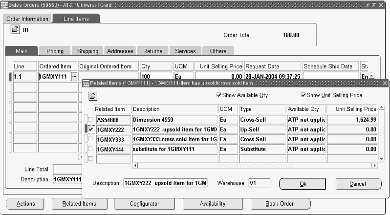

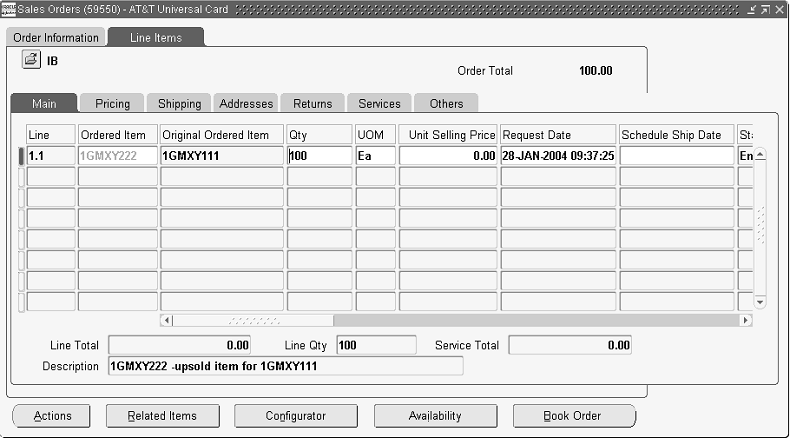

「製造および物流マネージャ」職責を選択します。
「受注管理」->「受注, 返品」->「受注」にナビゲートします。
任意の受注明細を強調表示して、「関連品目」を選択して、可能性のあるすべてのアップセル、クロスセルおよび代替を表示します。表示されたオプションの1つを選択できます。
「関連品目」ウィンドウ
関連品目を選択すると、Oracle Order Managementによって、顧客が当初要求した品目が、受注明細の当初品目列にコピーされます。
「受注」ウィンドウ
受注明細に関連品目を入力します。

「需要/供給」ウィンドウにナビゲートして、当初品目およびオーダー品目の情報を表示します。
「需要/供給」ウィンドウ

受注明細を右クリックして、「消込詳細」を選択します。
「消込詳細」ウィンドウ
「消込詳細」ウィンドウには、「当初品目」と「最終品目」の両方が表示されます。
予測消込詳細は、予測がグローバル予測の場合、「水平プラン」ウィンドウでも表示できます。

計画処理を開始する際は、算入所要量を満たすように新しい計画オーダーと提示ライン型製造オーダーを生成します。MPP、MPSまたはMRPの計画オーダーは確定可能であり、計画処理では確定計画オーダーが上書きされないように設定できます。計画レベルの「上書き」および「追加」の各オプションを使用すると、計画処理における確定計画オーダーの処理方法を制限して、短期資材計画の安定化を図ることができます。
「計画オプション」フォームの「メイン」タブで「上書き」フィールドに「すべて」と入力すると、計画処理では現在の資材計画の全エントリ(計画および確定計画)が上書きされます。「上書き」フィールドに「なし」と入力すると、確定計画オーダーは上書きされなくなりますが、確定されていない提示計画オーダーは上書きされます。また、「上書き」フィールドで「計画タイム・フェンスの範囲外」を指定すると、タイム・フェンスの範囲外にある現在の計画の全エントリ(計画および確定計画)が上書きされ、計画タイム・フェンスの範囲内のエントリについては計画オーダーのみが上書きされます。計画タイム・フェンスの範囲内にある確定計画オーダーは上書きされません。計画タイム・フェンスは品目ごとに異なる場合があるため、計画処理では削除品目を選択する際、品目ごとに計画タイム・フェンスが確認されます。
「計画オプション」ウィンドウの「メイン」タブで「計画オーダーの追加」フィールドのチェックをオフにすると、計画処理では計画オーダーが現在の計画に追加されなくなります。追加の需要が発生しても、計画オーダー推奨は発行されません。かわりに、提示計画オーダーで満たされなかった需要に応じて、予測手持数量がマイナスになる場合があります。
「計画オーダーの追加」フィールドのチェックをオンにすると、追加の計画オーダーは現在の資材計画に含まれる最後のエントリの後に追加され、追加の需要を満たすことが可能になります。上書きと追加のオプションは、次のような組合せで使用します。
このオプションを使用すると、指定した計画名で新しい資材所要量計画を作成できます。以前の計画エントリと確定計画エントリはすべて削除され、新しい計画オーダーが再生成されます。この組合せは、計画を初めて実行する場合や新しい需要のソースをすべて計画に反映する場合に使用できます。たとえば、既存の資材計画で、ある品目に次のオーダーが設定されているとします。

ASCPでは、次のフェーズで計画意志決定が順番に発生します。
代替の選択(工順、代替構成部品、内部ソース組織、仕入先)
注意: 代替のインテリジェントな選択は、決定ルールを使用できる制約付き計画、または最適化済計画でのみ発生します。決定ルールのない制約付き計画および制約なし計画では、主要な代替(主要工順など)のみが選択され、ソース・ルールで指定されているソーシング・ランクおよびソーシング率に必ず従います。
需要に対する供給のペギング(手持、計画受入および計画オーダーによる各供給)
生産資源に対する個別工程の詳細予定作成
注意: このフェーズは、「計画オプション」フォームの「制約」タブで「制約付き計画」チェック・ボックスが選択されている場合にのみ使用可能です。
詳細計画フェーズでは、計画オーダー供給にペグされている需要数量は、内部優先度の順で考慮されます。内部優先度の高い需要ほど、先に生産資源と資材生産能力を利用できます。内部優先度の低い需要で利用できるのは残存している生産資源と資材生産能力のみであるため、その需要が満たされる時期も遅れがちになります。
オラクル社では、基準需要計画と、需要予測および受注の両方を使用して計画を推進することをお薦めしません。このような計画では、それらのエンティティ全体について、計画エンジンが需要優先度を維持できません。
前述の内部優先度は、受注および基準需要計画エントリに添付できる外部優先度とは異なります。内部優先度は、「計画オプション」フォームの「メイン」タブで計画に添付した優先度ルールに基づき、その計画について生成されます。
「アドバンスト・サプライ・チェーン計画担当」の職責でサインオンします。
ナビゲータから「設定」->「優先度ルール」を選択します。
「優先度ルールの定義」ウィンドウが表示されます。
次の表に従って、このフォームの各フィールドに情報を入力します。
| フィールド | 説明 |
| 名称 | 優先度ルールの名前を入力します。サプライ・チェーン計画の計画オプションを定義するときはこの名前を参照します。 |
| 摘要 | 優先度ルールの摘要を入力します。この摘要は個別参照のためのもので、ASCPでは使用されません。 |
| 使用可能 | この優先度ルールをASCP計画に添付できるようにするには、このボックスを選択します。 |
| デフォルト | この優先度ルールをASCP計画サーバーでデフォルトの優先度ルールにするには、このボックスを選択します。 |
| 基準名 | 有効な値は、「売上総利益」、「納期」、「要求日」、「受注およびMDSエントリ優先度」および「計画日」です。各需要を評価するための基準は、ASCPで需要に対する内部優先度が生成される際に選択します。たとえば、「受注およびMDSエントリ優先度」を選択すると、最も緊急度の高い外部優先度(受注明細またはMDS入力で指定)を持つ需要入力に、内部優先度1が与えられます。外部優先度で次に高い緊急度を持つ需要には内部優先度 2が与えられ、以下同様に続きます。複数の基準を選択した場合、各基準は1つ前の基準で同順位となった需要の評価に使用されます。スクリーンショットの例では、2つの受注需要がいずれも同じ優先度1を持つ場合、計画日(納期)が早いほうの受注に最も緊急度の高い内部優先度が割当てられます。複数の需要が、優先度ルールで指定されたすべての基準について同順位となる場合は、連続する内部優先度の値が任意に割当てられます。 |
| 基準の順序 | このフィールドは自動的に入力されます。前の手順で選択した順番で、1から始まる番号が基準に付けられます。 |
「計画オプション」フォームの「メイン」タブで、「需要優先度ルール」フィールドに優先度ルールの名前を入力します。詳細は、「「メイン」タブ・リージョン」を参照してください。
前述のスクリーンショットで表示される優先度ルールを使用すると、外部優先度で最も緊急度の高い需要が、期限内に満たされる可能性が高くなります。これは、これらの需要に対して、最も早く生産資源と資材生産能力が割り当てられるためです。

Oracle Advanced Supply Chain Planningでは、受注明細の要求日、納期または計画日に基づいて、供給の計画または予測の消込を実施できます。この機能は、搬送取引約定の履行および改善に役立ちます。
組織で満たす必要がある条件に応じて、次のいずれかの日付に基づいて計画できます。
要求日に対する計画: Oracle Global Order Promisingで最初に計画された日付と比較して、より積極的な一連の日付に従う場合。代替部品構成表(BOM)および工順、または代替施設が多数ある場合は、このオプションを使用できます。Oracle Global Order Promisingではこれらの代替が考慮されないため、このような状況では、堅実な計画日が提示されることがよくあります。この場合、Oracle Advanced Supply Chain Planningの制約付きの意思決定ルール・ベース計画、またはコスト最適化計画を使用すると、より適切な計画日を取得できます。
納期に対する計画: 顧客に通知した日付に従い、計画日の上書きを無視する場合。結果の需要充足日を需要計画日と比較すると、顧客への前回の通知以降に行われた手動による計画日の上書きを検証できます。
計画日に対する計画: Oracle Global Order Promisingによって提示された需要日に従い、手動による上書き日付を遵守する場合。
ナビゲータから、「サプライ・チェーン計画」->「計画オプション」を選択します。
「計画オプション」ウィンドウが表示されます。デフォルトで「メイン」タブが表示されます。
「計画単位」ボックスで、計画で考慮する受注明細の日付の種類を選択します。
計画出荷日(デフォルト)
計画到着日
要求出荷日
要求到着日
見込出荷日
見込到着日
「計画オプション」ウィンドウの詳細は、「計画オプションの設定」を参照してください。

Oracle ASCPでは、同じ計画内で異なる総計レベルを使用して計画できます。これにより、単一の統合計画内で詳細計画と長期計画を実行可能です。次のように複数の計画ディメンションに沿って柔軟な総計レベルが存在します。
時間
製品
生産資源/工順
ここでは、各ディメンションの総計レベル・オプションについて説明します。
Oracle ASCPでは、次の時間総計レベルを使用できます。
分
時間
日
週
期間
計画の計算に伴う演算処理を減少させ、計画出力の量を(わかりやすいように)減少させるために、タイムバケット・サイズは必要な詳細を取得できる範囲内で最小サイズにのみ設定する必要があります。
タイムバケット・サイズは、計画水平上で大きくするか、または一定レベルにとどめる必要があり、小さくすることはできません。
単一計画内で有効な時間総計レベルの例を次に示します。
分-時間-日-週-期間(「制約」タブで「制約付き計画」を選択)
日(「総計」タブ)
日-週(「総計」タブ)
時間-日-期間(「制約」タブで「制約付き計画」を選択。注意: 「週」時間総計レベルはスキップされます。)
分総計レベルと時間総計レベルの計画処理は計画と呼ばれ、「計画オプション」ウィンドウの「制約」タブで「制約付き計画」チェック・ボックスが選択されている場合にのみ有効化されます。
「期間」は「月」にデフォルト設定されます。
上位レベルのタイムバケットで発生するすべての下位レベル需要(週次タイムバケットの途中で発生する日次需要など)は、計画処理のために上位レベルのバケットの最終日に移動されます。これは、総計を通じて失われる情報です。
供給は、常に期間の最終日に到着するように計画されます。
オーダー・モディファイア「固定供給日数」を使用すると、計画エンジンでは、複数の需要日数をカバーする単一の供給が作成されます。制約ベースの計画中には、供給数量を需要日および数量に対して消し込めないように、計画エンジンにより需要日と供給日が移動される場合があります。消込を試みるには、計画オーダー需要に古い納期を使用することをお薦めします。
Oracle ASCPでは、次の製品総計レベルを使用できます。
品目
製品ファミリ
品目レベルでの計画では、資材および生産資源所要量が各最下位レベル構成部品に展開されます(構成部品の「MRP計画タイプ」品目属性が実行中の製造、資材または物流計画のタイプと一致している場合)。
製品ファミリ・レベルで計画する場合、資材または生産資源所要量は展開されません。製品ファミリの製造に必要な生産資源に関する情報は、製品ファミリの工順から取得されます。したがって、製品ファミリ・レベルで計画する場合、各製品ファミリの工順が定義されている必要があります。製品ファミリ・レベルでの計画時には、資材所要量は考慮されません。
Oracle ASCPで生産資源情報の総計レベルを指定するには、次の2つの方法があります。
生産資源総計レベル: 「個別」、「総計」
工順総計レベル: 「工順」、「生産資源構成表」(BOR)
注意: 「計画オプション」ウィンドウの「制約」タブで「制約付き計画」チェック・ボックスを選択しないかぎり、生産資源総計レベルによる影響はありません。
生産資源総計レベルには、「個別」または「総計」を使用できます。
個別: 計画中には、全品目の工順(品目総計レベルが「品目」に設定されている場合)または全製品ファミリの工順(品目総計レベルが「製品ファミリ」に設定されている場合)に示される全生産資源が考慮されます。
総計: 計画中には、総計生産資源として指定した生産資源のみが考慮されます。総計生産資源は、工順を定義する際に「工程生産資源」ボタンを使用してアクセスするウィンドウで指定します(「製造および物流マネージャ」職責を使用します。「ナビゲータ」ウィンドウで、「部品構成表」->「工順」->「工順」を選択します)。各工程生産資源の総計生産資源を指定できます(同じ生産資源でも別の生産資源でもかまいません)。総計生産資源として指定した生産資源は、個別生産資源として使用しないでください。計画エンジンでは計画されません。
工順総計レベルにも、同様の機能があります。
工順: 計画中には、全品目の工順(品目総計レベルが「品目」に設定されている場合)または全製品ファミリの工順(品目総計レベルが「製品ファミリ」に設定されている場合)に示されている全生産資源が考慮されます。これは、前述の「個別」生産資源総計レベルの場合と同じです。
生産資源構成表(BOR): 計画中には、品目の生産資源構成表(品目総計レベルが「品目」に設定されている場合)または製品ファミリの生産資源構成表(品目総計レベルが「製品ファミリ」に設定されている場合)に示されている生産資源のみが考慮されます。生産資源構成表は、品目または製品ファミリを、個別生産資源とその生産資源で各品目/製品ファミリについて発生する処理時間(使用量)に関連付けるリストです(生産資源構成表を定義するには、「製造および物流マネージャ」職責を使用します。「ナビゲータ」ウィンドウで、「生産能力計画」->「生産資源構成表」->「生産資源構成表」を選択します)。品目とその構成部品および副構成要素に関する工順からの生産資源使用量を合計することで、生産資源構成表での使用量を自動的に生成できます。また、生産資源構成表を手動で定義することもできます。この場合は、特定の重要生産資源のみを含め、重要生産資源ごとの使用数量を必要に応じて手動で調整できます。
工順総計レベル「生産資源構成表」を使用すると、Oracle ASCPでは、生産資源構成表が定義されている品目または製品ファミリについてのみ、計画中に生産資源所要量が生成されます。
工順総計レベル「生産資源構成表」を使用すると、生産資源構成表の生成に使用された工順からの工程連番情報が失われます。「生産資源構成表」総計レベルは、概略生産能力計画に週次バケットと期間バケットとともに使用することを意図しています。生産資源構成表を使用する場合、生産資源の順序や依存関係が考慮されないため制約ベースの計画はお薦めしません。同じ計画内では生産資源構成表総計に工順総計との互換性がなく、分および時間で計画する場合は生産資源構成表総計を使用できません。
生産資源総計(総計)と工順総計(BOR)の上位レベルには、どちらも計画中に考慮される生産資源数を制限する効果があります。
生産資源および工順総計レベルには、重複する効果があります。
生産資源総計レベルを「個別」に設定するか、工順総計レベルを「工順」に設定すると、計画中には品目(品目総計レベルが「品目」に設定されている場合)または製品ファミリ(品目総計レベルが「製品ファミリ」に設定されている場合)のすべての個別生産資源が考慮されます。
「制約」タブを選択します。
対象期間を日数、週数または期間数単位で入力します。
詳細情報が考慮される頻度が高く、要約情報が考慮される頻度が低くなるように、様々な期間バケットに異なる総計レベルを指定できます。
生産資源は、個別または総計として計画できます。個別生産資源計画を選択すると、個々の生産資源レベルへと計画が下方へ生成され、計画推奨時には各生産資源の使用可能生産能力が考慮されます。
総計生産資源計画を選択すると、品目に必要な生産資源グループに含まれるすべての生産資源の生産能力全体が考慮されます。たとえば、個々の生産資源が割当てられている部門の生産能力全体が使用されます。
詳細は、『Oracle Bills of Materialユーザーズ・ガイド』の生産資源の定義に関する項を参照してください。
資材の総計レベルは、3つの計画期間について個別に指定できます。
ナビゲータから、「サプライ・チェーン計画」->「オプション」を選択します。
「制約」タブを選択します。
製品は、品目レベルまたは製品ファミリ・レベルで計画できます。
品目を製品ファミリに適切に割当てていることと、部品構成表の設定時に計画率を指定していることを確認してください。
工順総計レベルは、3つの計画期間のそれぞれについて個別に指定できます。
「制約」タブを選択します。
計画用に工順または生産資源構成表を選択できます。分、時間および日次バケットによる詳細計画の場合は、工順が使用されます。週次および月次バケットによる長期シミュレーションの場合は、工順または生産資源構成表を使用できます。工順と生産資源構成表を同一計画には使用できないことに注意してください。
工順レベルの総計を選択すると、計画では各生産資源の生産能力と、品目の生産時の生産資源の順序が考慮されます。生産資源構成表(BOR)レベルの総計を選択すると、品目の生産に必要な生産資源の所要量のみが考慮され、その順序や依存関係は考慮されません。
「生産資源構成表」総計レベルは、概略生産能力計画に週次バケットおよび期間バケットとともに使用することを意図しています。生産資源構成表を使用する場合、生産資源の順序や依存関係が考慮されないため制約ベースの計画はお薦めしません。同じ計画内では生産資源構成表総計に工順総計との互換性がなく、分および時間で計画する場合は生産資源構成表総計を使用できません。
「最適化済」オプションを介して計画を生成する場合、Oracle ASCPではサプライ・チェーン全体で計画オーダーの生成中に考慮対象となる目的を指定できます。
すべての目的は、ドル単位で表されます。
この項では、使用可能な目的について個別に説明し、複数の目的を組み合せることで、競合する目的相互の得失を取得する1つの目的機能にする方法を説明します。
計画は、次の表に示す目的に最適化できます。
| 目的機能 | 目的の達成方法 |
| 在庫回転率の最大化 | 在庫保管費の最小化 |
| 計画収益の最大化 | 「計画収益 - 計画原価」の最大化 |
| 納期搬送の最大化 | 遅延需要のペナルティ原価の最小化 |

ASCP計画の対象品目と除外品目を管理するには、相互に依存する3つの方法があります。
「サプライ・チェーン計画名」フォームで計画タイプを選択するとともに、「計画方法」品目属性を設定します。
「計画方法」品目属性は、次のいずれかに設定できます。
計画なし
MPS計画
MRP計画
MRP/MPP計画
MPS/MPP計画
MPP計画
「計画タイプ」は、次のいずれかに設定できます。
製造計画
生産計画
マスター計画
ASCP計画オプションで「クリティカル構成部品を含む」フラグを設定するとともに、クリティカル品目を設定します。

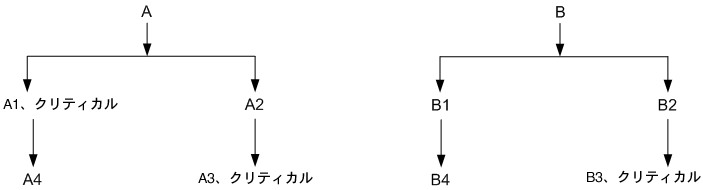

組織M1およびM2に次の部品構成表と需要のある品目AおよびBを考えてみます。
「計画オプション」フォームの「組織」タブで、M1およびM2の「受注を含む」フラグが次のように設定されているとします。
| 組織 | 受注を含む |
| M1 | Yes |
| M2 | No |
品目Aについては、組織M1およびM2の両方に関する需要計画と受注があります。品目Bについては、組織M1およびM2に受注のみがあります。
ここでは、製造計画で計画される品目について、いくつかシナリオを示してから表に示します。
シナリオ1: 計画対象品目が「需要計画品目のみ」で、「クリティカル構成部品を含む」が選択されていない場合
この場合、ASCPでは組織M1およびM2に需要計画のある品目Aが計画されます。品目Aの全構成部品(A1、A2、A3およびA4)も両方の組織で計画されます。組織M1およびM2に受注のみがある品目Bは計画されません。
組織M1については、品目Aの受注需要が計画されます。組織M2については、「受注を含む」フラグの選択が解除されているため、品目Aの受注需要が無視されます。
シナリオ2: 計画対象品目が「需要計画品目のみ」で、「クリティカル構成部品を含む」が選択されている場合
この場合、ASCPでは組織M1およびM2に需要計画のある品目Aが計画されます。品目Aのクリティカル構成部品(A1、A3)のみと中間品目A2が、両方の組織で計画されます。組織M1およびM2に受注のみがある品目Bは計画されません。
シナリオ3: 計画対象品目が「需要計画品目および全受注」で、「クリティカル構成部品を含む」が選択されていない場合
この場合、ASCPでは、組織M1およびM2に需要計画のある品目Aが計画されます。品目Aの全構成部品(A1、A2、A3およびA4)も、両方の組織で計画されます。さらに、組織M1およびM2に受注のある品目Bが計画されます。品目Bの全構成部品(B1、B2、B3およびB4)も、両方の組織で計画されます。
組織M1については、品目AおよびBの受注需要が計画されます。組織M2については、「受注を含む」フラグの選択が解除されているため、品目AおよびBの受注需要が無視されます。
シナリオ4: 計画対象品目が「需要計画品目および全受注」で、「クリティカル構成部品を含む」が選択されている場合
この場合、ASCPでは組織M1およびM2に需要計画のある品目Aが計画されます。品目Aのクリティカル構成部品(A1、A3)と中間品目A2のみが、両方の組織で計画されます。さらに、組織M1およびM2に受注のある品目Bが計画されます。品目Bのクリティカル構成部品(B3)と中間品目B2のみが、両方の組織で計画されます。

この表は、品目AとBがMPS計画(またはMPS/MPP計画)品目で、その構成部品がMPS計画(またはMPS/MPP計画)品目でない場合に、生産計画で計画される品目を示しています。
この場合、ASCPでは、組織M1およびM2に需要計画のある品目Aが計画されます。組織M1およびM2に受注のみのある品目Bは計画されません。
この場合、ASCPでは組織M1およびM2に需要計画のある品目Aが計画されます。さらに、品目Aの全クリティカル構成部品(A1、A3)と中間品目A2が、両方の組織で計画されます。組織M1およびM2に受注のみがある品目Bは計画されません。
この場合、ASCPでは、組織M1およびM2に需要計画のある品目Aが計画されます。さらに、組織M1およびM2に受注のある品目Bも計画されます。
この場合、ASCPでは組織M1およびM2に需要計画のある品目Aが計画されます。さらに、品目Aの全クリティカル構成部品(A1、A3)と中間品目A2が、両方の組織で計画されます。組織M1およびM2に受注のある品目Bも計画されます。品目Bのクリティカル構成部品(B3)と中間品目B2も、両方の組織で計画されます。
