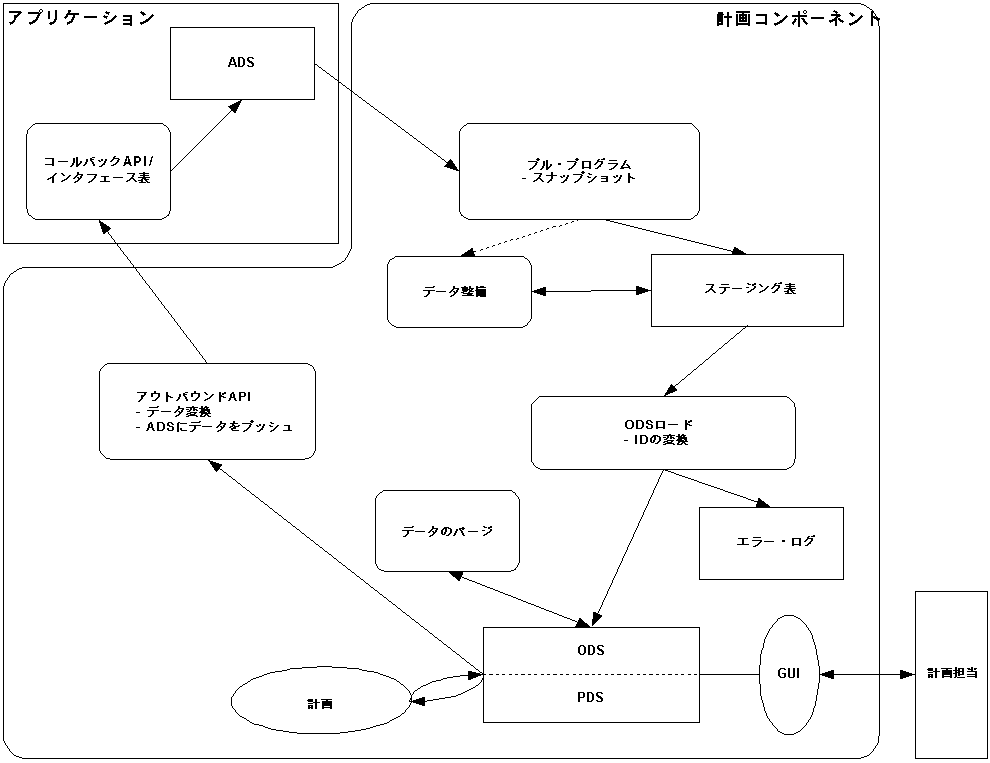

標準データ収集: 標準データ収集プロセスでは、データ収集モードとして完全リフレッシュ、増分リフレッシュまたは指定リフレッシュのいずれかを選択できます。標準データ収集は、次のプロセスで構成されています。
プル・プログラム: ADSからデータを収集してステージング表に格納します。このプル・プログラムは、システム管理者がスケジュールして起動できる登録済AOLコンカレント・プログラムです。レガシー・プログラムを使用している場合は、独自のプル・プログラムを記述する必要があります。
ODSロード: データ変換を実行して、データをステージング表からODSに移動するPL/SQLプログラム。この収集プログラムは、システム管理者がスケジュールして起動できる登録済AOLコンカレント・プログラムです。

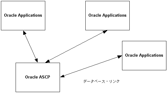

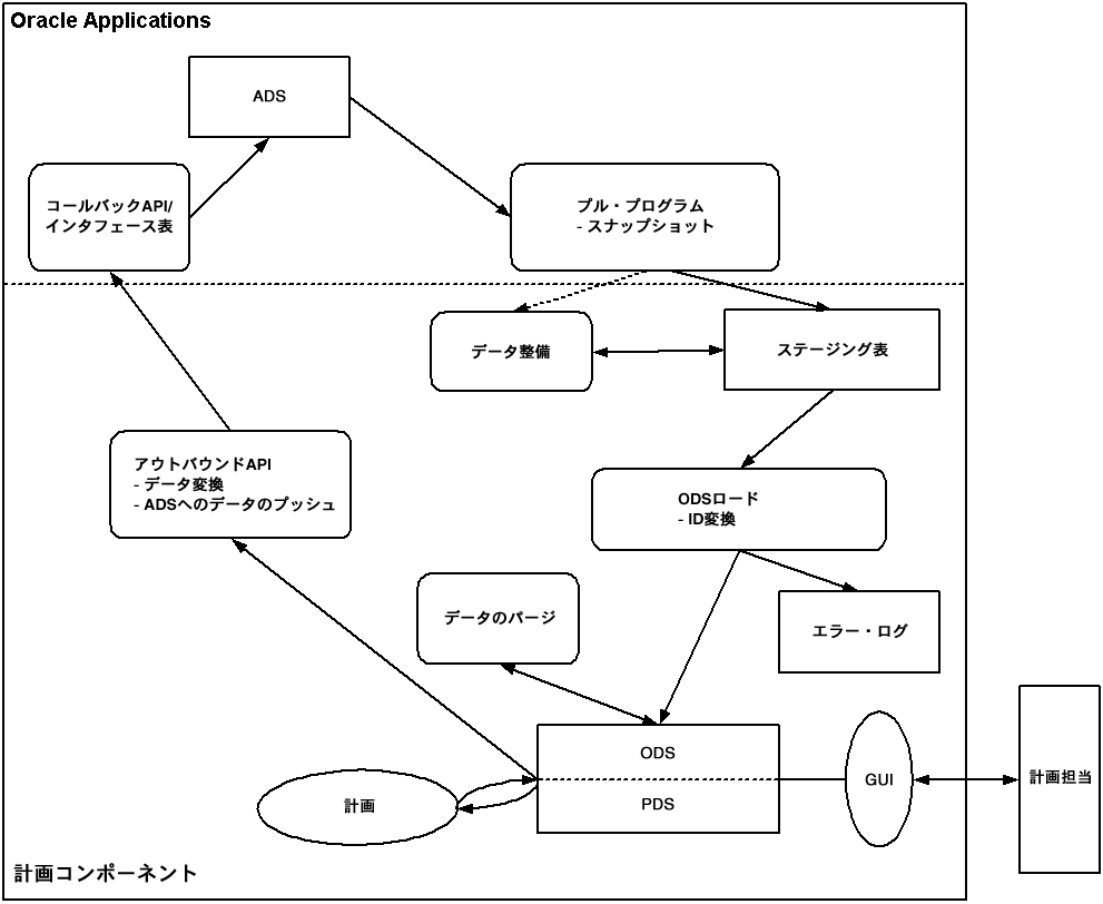

企業の規模や特定のビジネス・ニーズに基づいて、集中型構成と分散型構成を実行できます。ソース・データ・アプリケーションとOracle ASCPを単一サーバーに常駐させる方法と、個別サーバーに常駐させる方法があります。

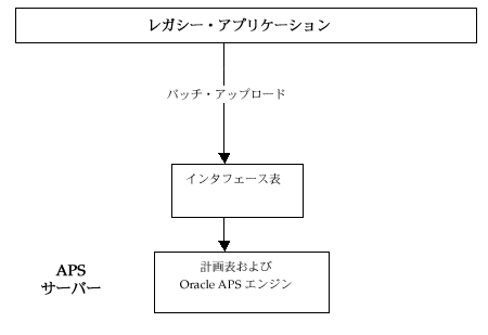

次の図に示すOracle ASCPのデータ収集アーキテクチャは、ソース・データとOracle ASCPの間のデータ・オブジェクト、プロシージャおよびデータ・フローを示しています。主要リポジトリはADS、ODSおよびPDSです。プロシージャにより、データ・リポジトリ間のデータ整備、データ収集、データ通信およびネット・チェンジ処理が有効化されます。
Oracle ASCPとソース・データが同一インスタンス上にある場合、両者間の通信はPL/SQLベースのパブリックAPIプロシージャまたはインタフェース表により有効化されます。分散環境では、プロシージャ・コールにデータベース・リンクが使用されます。
データ収集アーキテクチャ
Oracle ASCPでは、インストールと配置に関して次の計画構成がサポートされています。
集中型
分散型
これらの構成は、ビジネスの目的に即した計画モードを設計する上で十分な柔軟性を備えています。どちらの構成も、前述のように一貫したアーキテクチャを使用してサポートされています。唯一の違いは、集中型計画ではOracle ASCPデータ・ストアにデータをプルする際にデータベース・リンクが使用されることです。
次の図は、分散型計画構成を示しています。
Oracle ASCPは、複数のソース・データ・インスタンス間の集中計画サーバーとして稼働します。収集プログラムは計画サーバーにインストールされ、インスタンスにより取得されたデータはデータ収集プロセス中にOracle ASCP内のステージング表に移動されます。
計画プロセスの後、結果を各インスタンスにプッシュできます。
次の図は、集中型計画構成を示しています。

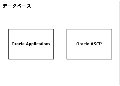

Oracle ASCPとそのソース・データは、同じデータベースに常駐しています。この場合、データベース・リンクは不要です。2つのコンポーネントは、計画オブジェクトAPIとOracle Applications内で定義されているインタフェース表を介して通信できます。
この構成では、次の図のように簡略化されたアーキテクチャが使用され、データ変換は不要です。
簡略化されたデータ収集アーキテクチャ

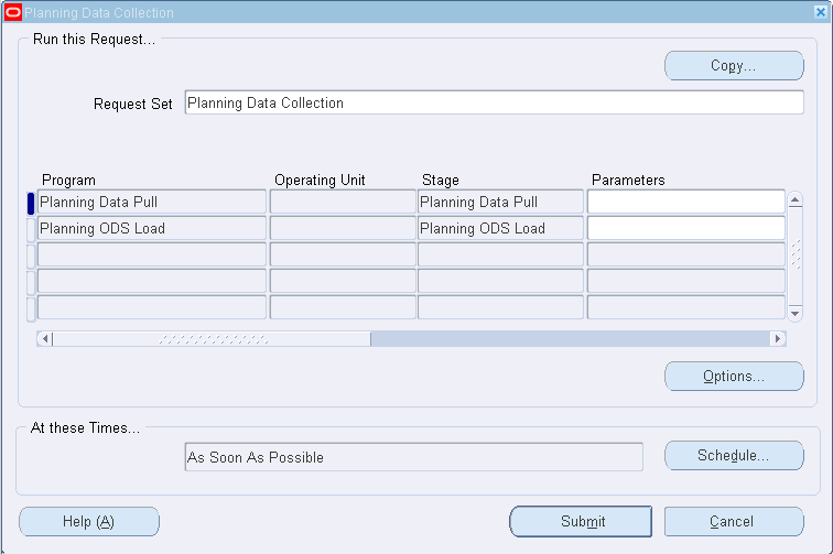

「収集」->「Oracleシステム」->「標準収集」を選択して「計画データ収集」ウィンドウにナビゲートします。
「計画データ収集」ウィンドウが表示されます。
「計画データ収集」ウィンドウ
このウィンドウは、収集プロセスが連続して実行された2つのコンカレント・プログラムで構成されていることを示しています。最初のプログラム「計画データ・プル」では、ソース・インスタンスから計画サーバー上のAPSステージング表に情報がコピーされます。ここで、ステージング表に保持されているデータに対して、ASCPによりなんらかの基本的な整備が実行されます。たとえば、異なるソース・インスタンスから収集された同一名称の品目に同じ内部IDが割当てられている(同一品目として認識されている)ことが確認されます。この時点で、なんらかのカスタム・コンカレント・プログラムを介して、ステージング表に対する付加的な整備操作を実行することもできます(必要な場合)。このカスタム・コンカレント・プログラムは、「計画データ収集」要求セットの「計画データ・プル」と「計画ODSロード」の間に挿入する必要があります。第2のプログラム「計画ODSロード」では、APSステージング表から計画サーバー上の工程データ・ストアに情報がコピーされ、そこで計画中に使用可能になります。

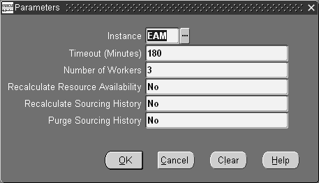

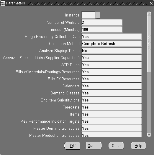

「計画データ・プル」プログラムの「パラメータ」フィールドを選択します。
「計画データ・プル」プログラムの「パラメータ」ウィンドウが表示されます。
次の表を参考にして、「計画データ・プル」プログラムの「パラメータ」ウィンドウでパラメータを設定します。
| パラメータ | 値 |
| インスタンス | 値リストからソース・インスタンス・コードを選択します。 |
| ワーカー数 | 1以上を指定します。「計画データ・プル」プロセスに使用できる演算リソース量を増やすには、この値を大きくします。これにより、「データ・プル」用のワーカー数に、「ODSロード」プロセス用に指定されているワーカー数とは異なる値を指定できます。 |
| タイムアウト(分) | 「計画データ・プル」プロセスに割当てる最大時間。指定した時間内に完了しないと、このプロセスはエラーを戻して終了します。 |
| 以前に収集されたデータのパージ | 「Yes」(デフォルト)または「No」。「Yes」に設定すると、収集処理の第1ステップとして、選択したソース・インスタンスに関連したAPS計画サーバーの工程データ・ストアから、すべてのデータがパージされます。「Yes」に設定した場合に選択できる収集方法は、「完全リフレッシュ」のみです。このパラメータを「No」に設定した場合は、収集方法として「指定置換」または「ネット・チェンジ」を選択できます。 |
| 収集方法 | 「完全リフレッシュ」、「指定リフレッシュ」または「ネット・チェンジ・リフレッシュ」。 |
| ステージング表の分析 | 「Yes」または「No」(デフォルト)。「Yes」に設定すると、APSステージング表のデータベース・アクセス統計が定期的に再計算されます。この設定により、以降の「計画ODSロード」プロセスが高速になります。 |
| ユーザー会社関連 | 有効な値は、次のとおりです。
「計画データ・プル」プログラムの「パラメータ」ウィンドウの残りのパラメータは、ビジネス・エンティティのリストです。エンティティについて「Yes」を選択すると、そのエンティティに関する情報がソース・インスタンスから収集されます。「No」を選択すると、そのエンティティに関する情報はソース・インスタンスから収集されません。
注意: これらのエンティティの場合、デフォルト値は「Yes」に設定されます。「生産資源可用性」と「ソーシング履歴」の情報収集には長時間かかります。この情報は、必要な場合にのみ収集してください。

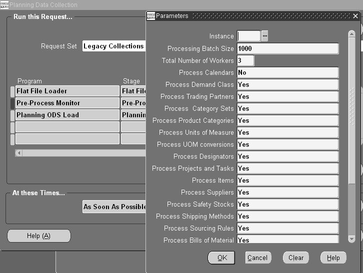

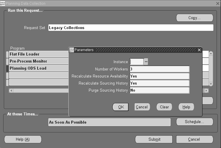

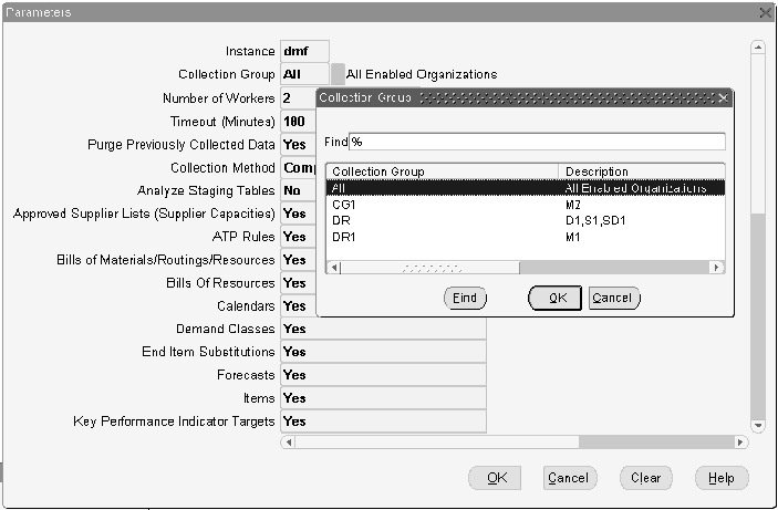

「計画ODSロード」プログラムの「パラメータ」フィールドを選択します。
「計画ODSロード」の「パラメータ」ウィンドウ
次の表を参考にして、このウィンドウの各フィールドとオプションを指定します。
「OK」を選択します。

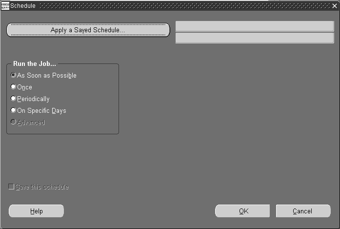

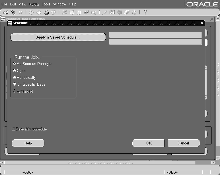

「計画データ収集」ウィンドウで、「発行」を選択して即時に収集を実行するか、または「計画」を選択して後からの収集を計画します。
「計画」を選択すると、「計画」ウィンドウが表示されます。
注意: 増分リフレッシュを頻繁に実行する必要がある場合は、この機能を使用してください。
「計画」ウィンドウ
取引システムからのデータ収集のタイミングと頻度、および計画のタイミングと頻度の管理が完了しました。ネットワーク通信量と、計画の現行ステータスをモニターする必要性とのバランスを管理できます。
「OK」をクリックします。

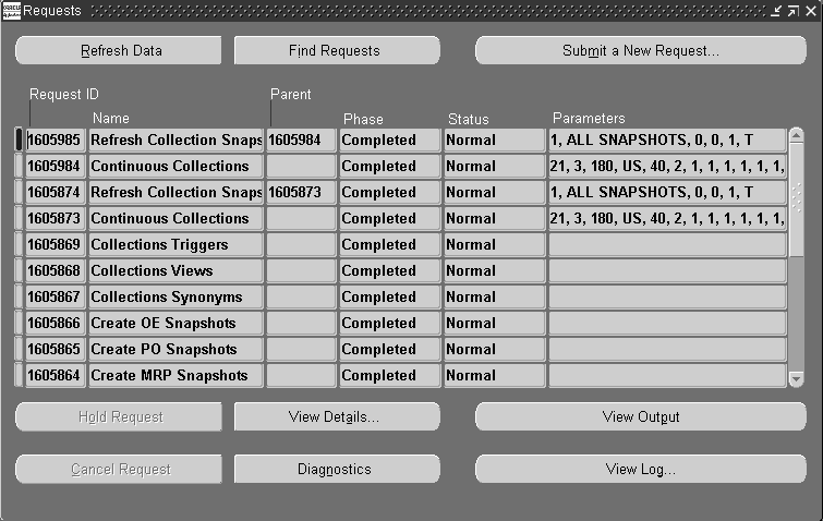

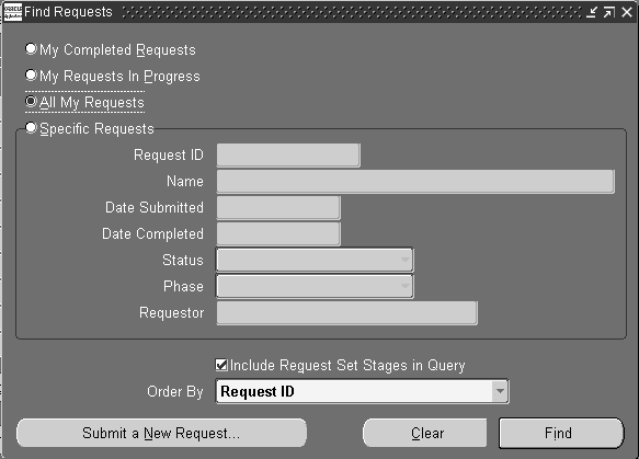

ツールバーから「表示」->「要求」を選択して、収集プロセスのステータスを表示します。
「要求の検索」ウィンドウが表示されます。
表示する要求のタイプを選択し、「検索」を選択します。
「要求」ウィンドウにデータ収集の進行状況が表示されます。
収集プロセスの完了後に、結果を表示します。

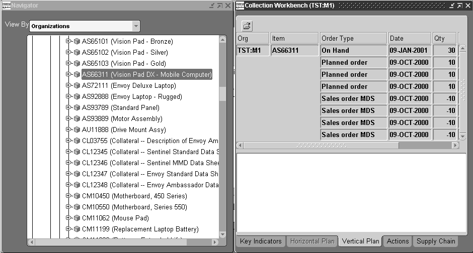

「ナビゲータ」ウィンドウで、「収集」->「ワークベンチ」を選択します。
「収集ワークベンチ」
選択したインスタンスからデータが取り込まれていることがわかります。

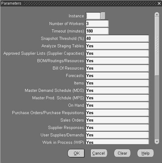

継続収集のプロセスは、「継続収集」コンカレント・プログラムにより実行されます。収集プロセスを自動的に実行する必要のあるビジネス・エンティティのみを選択する必要があります。選択したビジネス・エンティティに適切な収集実行モードは、「継続収集」コンカレント・プログラムにより決定されます。継続収集は次のエンティティに対して実行できます。
スナップショットがソースに関連付けられているエンティティの場合は、しきい値(パーセント)を指定する必要があります。「継続収集」コンカレント・プログラムでは、この値に基づいて収集の実行モード(「指定リフレッシュ」または「ネット・チェンジ・リフレッシュ」)が決定されます。継続収集を頻繁に実行すると、ほとんどのエンティティのデータ収集が「ネット・チェンジ・リフレッシュ」モードで実行されます。
変更があったレコードの比率がしきい率を下回っている場合、コンカレント・プロセスでは変更があったレコードのみがスナップショット・ログから収集されます(ネット・チェンジ・リフレッシュ)。
変更があったレコードの比率がしきい率を上回っている場合、コンカレント・プロセスではスナップショットからすべての行が収集されます(指定変更リフレッシュ)。
変更があったレコードがなければ、コンカレント・プロセスではデータが収集されません。

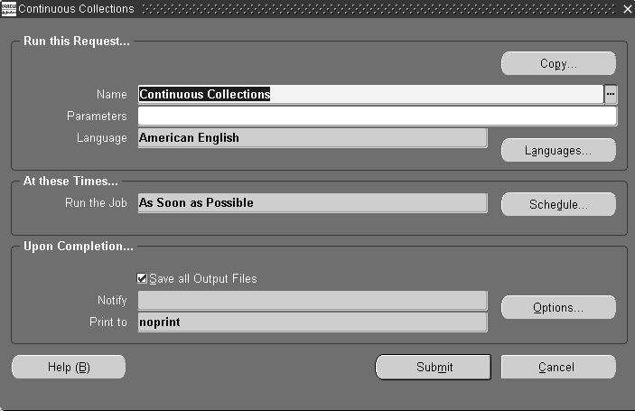

「アドバンスト・サプライ・チェーン計画担当」または「アドバンスト・プランニング管理者」職責でサインオンします。
ナビゲータから、「収集」->「Oracleシステム」->「継続収集」を選択します。
「継続収集」ウィンドウが表示されます。
「継続収集」ウィンドウ
このウィンドウを使用すると、データ収集プロセスを計画し、継続収集の実行に必要なパラメータを設定し、言語作業環境を選択し、継続収集の完了時にトリガーする必要のある通知タスクを指定できます。
「パラメータ」フィールドをクリックし、コンカレント・プログラムで継続収集を実行するために必要な値を設定します。
「パラメータ」ウィンドウ
「継続収集」コンカレント・プログラムに収集対象とみなさせるエンティティについて、「Yes」を指定します。このウィンドウのほとんどのフィールドは、「標準収集」プロセスのパラメータ・フィールドと同様です。「継続収集」プロセスを「標準収集」プロセスと区別するパラメータは、「スナップショットしきい値 (%)」です。デフォルトでは、しきい値は40%に設定されます。この値は変更できます。
「OK」を選択します。
「継続収集」ウィンドウで「計画」を選択し、収集を計画します。
「計画」ウィンドウが表示されます。
「計画」ウィンドウ
左ペインで収集の実行頻度を選択します。選択内容に基づいて追加表示される他のフィールドを完了します。
「OK」をクリックします。
「要求の検索」ウィンドウ
表示する要求のタイプを指定します。
「検索」を選択します。
「要求」ウィンドウに、データ収集プロセスのステータスが表示されます。
「要求」ウィンドウ
収集プロセスの完了後に、「収集ワークベンチ」ウィンドウで結果を確認します。

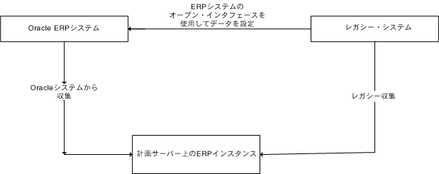

次のダイアグラムに、Oracle以外のERP(レガシー)システムからOracle ERPアプリケーションおよび計画サーバーへのデータ・フローを示します。
データ・フロー

バッチ・アップロードを使用して、レガシー・データ(品目、部品構成表、工順など)をOracle APSインタフェース表にプッシュします。バッチ・アップロードは、Oracle SQL*Loaderを使用して実行されます。SQL*Loaderでは、制御ファイルに記述されたフォーマットでデータが取り込まれる必要があります。オラクル社は、すべてのインタフェース表の制御ファイルを提供しています。制御ファイルのリストは、Oracle iSupportから入手できます。
次のダイアグラムに、「バッチ・アップロード」プロセスを使用し、インタフェース表を介して、レガシー・システムからOracle APSサーバーにデータを移動する様子を示します。

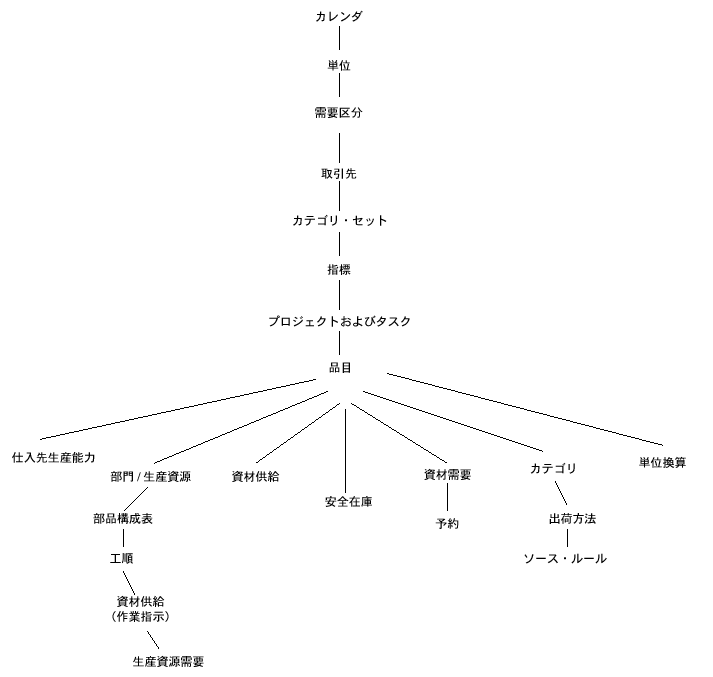

この情報は、一括してロードするか、または次の順序でロードします。
カレンダ・データ情報をアップロードします。カレンダの制御ファイル(MSC_ST_CALENDARS.ctl、MSC_ST_WORKDAY_PATTERNS.ctl、MSC_ST_SHIFT_TIMES.ctl、MSC_ST_CALENDAR_EXCEPTIONS.ctl、MSC_ST_SHIFT_EXCEPTIONS.ctl)に対応する全カレンダ・データ・ファイルを、1回の実行でアップロードする必要があります。提供された情報に基づいて、計画システムにカレンダが作成されます。ODS表(計画サーバー)にカレンダが存在し、そのカレンダを再作成する場合は、情報全体(前述の全ファイル)を再送する必要があります。また、この場合はMSC_ST_CALENDARS.ctlのOVERWRITE_FLAGをYとして送信する必要があります。
単位情報をアップロードします。単位情報の制御ファイルはMSC_ST_UNITS_OF_MEASURE.ctlです。
需要区分情報をアップロードします。
取引先情報をアップロードします。取引先設定の制御ファイルは、MSC_ST_TRADING_PARTNERS.ctl、MSC_ST_TRADING_PARTNER_SITES.ctl、MSC_ST_LOCATION_ASSOCIATIONS.ctl、MSC_ST_SUB_INVENTORIES.ctlおよびMSC_ST_PARTNER_CONTACTSです。
取引先サイト、事業所関連、保管場所および担当は、取引先情報とともにアップロードできますが、以降の実行でアップロードすることもできます。初回の実行時にはMSC_ST_TRADING_PARTNERS.ctlのみをアップロードできます。
MSC_ST_TRADING_PARTNERS.ctlには、CALENDAR_CODEフィールドがあります。このフィールドでは、計画システムに存在する有効なカレンダ・コード、または今回の収集実行でアップロードするカレンダ・コードを参照する必要があります。計画システムにカレンダが存在せず、アップロードもしておかなければ、取引先レコードは受け入れられず、エラーとしてマークされます。
カテゴリ・セット情報をアップロードします。カテゴリ・セット設定の制御ファイルは、MSC_ST_CATEGORY_SETS.ctlです。
需要予測、MDSおよびMPSの指標情報をアップロードします。必要な制御ファイルは、MSC_ST_DESIGNATORS_MDS.ctl、MSC_ST_DESIGNATORS_FORECAST.ctlおよびMSC_ST_DESIGNATORS_PLAN_ORDERS.ctlです。需要予測、MDSおよびMPSレコードは、今回または以降の実行時にアップロードできます。
プロジェクトおよびタスク情報をアップロードします。制御ファイル名はMSC_ST_PROJECT_TASKS.ctlです。
MSC_ST_SYSTEM_ITEMS.ctlファイルに従って品目情報をアップロードします。データ・ファイルのUOM_CODEに無効な値(計画システムに存在せず、今回のアップロードでMSC_ST_UNITS_OF_MEASURE.ctlに従って品目とともにアップロードされない値)が指定されている場合、その品目レコードはエラーになります。
品目関連情報(仕入先生産能力、需要/供給、カテゴリ、単位換算およびソース・ルールなど)をアップロードします。後述の前処理ダイアグラムに従ってデータをアップロードし、品目が有効であること(品目が計画システムに存在するか、今回のレガシー収集実行でアップロードされること)を確認します。
制御ファイルMSC_ST_ITEM_CATEGORIES.ctlを使用してカテゴリをアップロードします。
制御ファイルMSC_ST_ITEM_SOURCING.ctlを使用してソース・ルールをアップロードします。
MSC_ST_UOM_CONVERSIONS.ctlおよびMSC_ST_UOM_CLASS_CONVERSIONS.ctlを使用して単位換算をアップロードします。
制御ファイルMSC_ST_DEPARTMENT_RESOURCEs.ctlを使用して生産資源をアップロードします。
制御ファイルMSC_ST_BOMS.ctl、MSC_ST_BOM_COMPONENTS.ctlおよびMSC_ST_COMPONENT_SUBSTITUTES.ctlを使用して、部品構成表をアップロードします。部品構成表の構成部品と代替は、部品構成表に同時にアップロードするか、または以降の実行時にアップロードできます。
制御ファイルMSC_ST_ROUTINGS.ctl、MSC_ST_ROUTING_OPERATIONS.ctlおよびMSC_ST_OPERATION_RESOURCES.ctlを使用して、工順をアップロードします。生産資源を工程に同時にアップロードするか、または以降の実行時にアップロードできます。
制御ファイルMSC_ST_ITEM_SUPPLIERS.ctl、MSC_ST_SUPPLIER_CAPACITIES.ctlおよびMSC_ST_SUPPLIER_FLEX_FENCES.ctlを使用して、仕入先生産能力をアップロードします。MSC_ST_SUPPLIER_CAPACITIES.ctlをMSC_ST_ITEM_SUPPLIERS.ctlとともにアップロードするか、または以降の実行時にアップロードできます。また、MSC_ST_SUPPLIER_FLEX_FENCES.ctlをMSC_ST_ITEM_SUPPLIERS.ctlとともにアップロードするか、または以降の実行時にアップロードできます。
MSC_ST_SUPPLIES_WO.ctlにはROUTING_NAMEフィールドがあるため、工順のロード後に作業指示に関する資材供給をロードします。
制御ファイルMSC_ST_RESOURCE_REQUIREMENTS.ctlを使用して、生産資源需要をアップロードします。WIP_ENTITY_NAMEが有効でない(前にMSC_ST_SUPPLIES_WO.ctlを使用してロードしておらず、今回の実行でもこの制御ファイルを使用してロードしていない)場合、そのレコードはエラーになります。

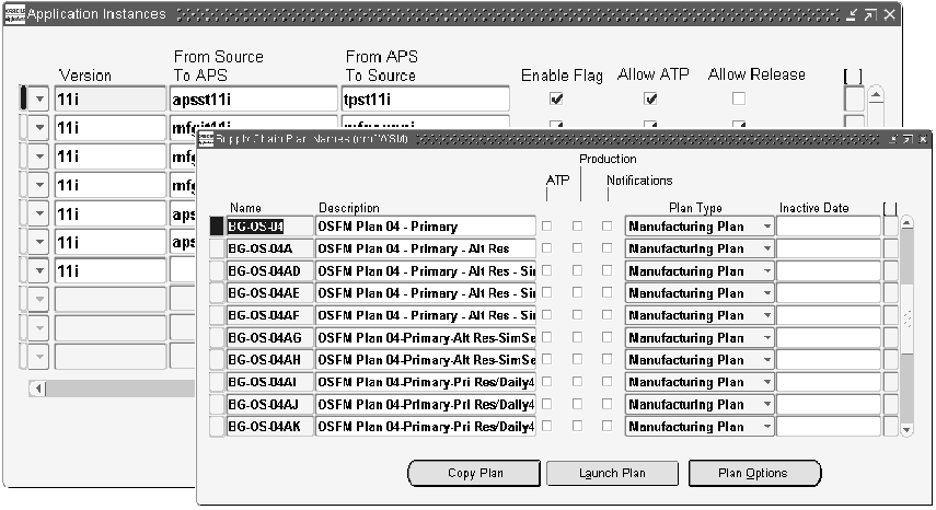

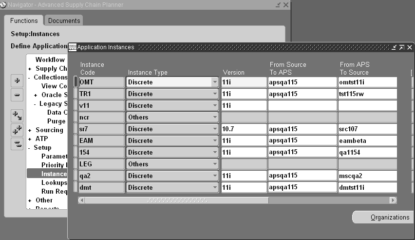

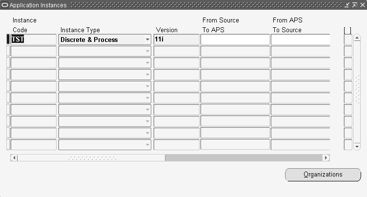

「アドバンスト・プランニング管理者」職責に変更し、ナビゲータから、「管理」->「インスタンス」を選択します。
「アプリケーション・インスタンス」画面が表示されます。
アプリケーション・インスタンス
レガシー・インスタンスのインスタンス・コードを指定し、「インスタンス・タイプ」を「その他」に設定します。「ソースから APSへ」および「APSから ソースへ」フィールドは空白のままにしておきます。インスタンスに関する他のフィールドには、オンライン・ヘルプの指定に従って入力します。
これで、バッチ・ロード・ソリューションを使用するように設定されます。「レガシー収集の実行」で後述するプロセスに従って、このインスタンス用の稼働日カレンダ・データと計画組織をアップロードします。このデータは、他のエンティティのデータとともにアップロードできます。前処理には、同じバッチ・アップロードで取り込まれた新規組織を考慮するインテリジェンス機能があります。これらの組織は、レガシー収集の完了後に「インスタンス設定」フォームの下部にある「組織」ボタンを使用して確認できます。

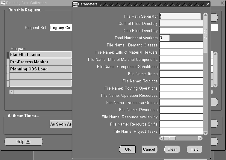

「計画データ収集」画面が表示され、「フラット・ファイル・ローダー」、「プリ・プロセス・モニター」および「計画ODSロード」という3つのプログラムが示されます。「計画ODSロード」により、データがインタフェース表から計画システムのメイン表に移動されます。

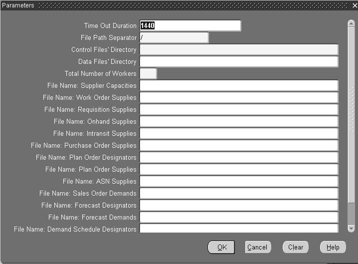

「フラット・ファイル・ローダー」の「パラメータ」フィールドを選択します。
「パラメータ」画面が表示されます。
「フラット・ファイル・ローダー」の「パラメータ」画面
アップロードする全データ・ファイルについて、必須情報とファイル名を入力します。「データ・ファイルのディレクトリ」フィールドにディレクトリ・パスを入力してから、「ファイル名」フィールドにアップロード対象の各エンティティのファイル名を入力する方法と、「データ・ファイルのディレクトリ」フィールドを空白のままにして、「ファイル名」フィールドに各エンティティのフルパスとファイル名を入力する方法があります。第2のオプションは、すべてのデータ・ファイルが同じディレクトリに格納されていない場合に役立ちます。
「合計ワーカー数」フィールドでは、特定の時点でパラレルに実行する必要のあるローダー・ワーカーの最大数を指定します。ローダー・ワーカーは、指定した各ファイル名に対して起動されます。
この画面で情報入力を完了後に、「OK」ボタンを選択します。

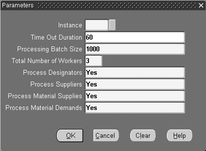

「プリ・プロセス・モニター」の「パラメータ」フィールドを選択します。
「パラメータ」画面が表示されます。
「プリ・プロセス・モニター」の「パラメータ」画面
レガシー・インスタンスについて前処理するエンティティを指定します。
「処理バッチ・サイズ」フィールドでは、インタフェース表内のレコードを処理する間のバッチ・サイズを指定します。バッチ・サイズが大きいほど高速になりますが、システム・リソースの所要量も増大します。現行のデフォルト・バッチ・サイズは1000です。
「合計ワーカー数」フィールドでは、データ処理のためにパラレルに起動するコンカレント・プロセスの数を指定します。
「計画ODSロード」の「パラメータ」フィールドを選択します。
「パラメータ」画面が表示されます。
「計画ODSロード」の「パラメータ」画面
データの移動後に「生産資源可用性」と「ソーシング履歴」を再計算するかどうかを指定します。
「計画データ収集」画面が表示されます。
「発行」ボタンを押し、コンカレント・マネージャが「次の場合」セクションで指定した計画オプションに従って要求を計画できるようにします。
「要求の表示」フォームを使用して、各種プログラムの進行状況をモニターします。

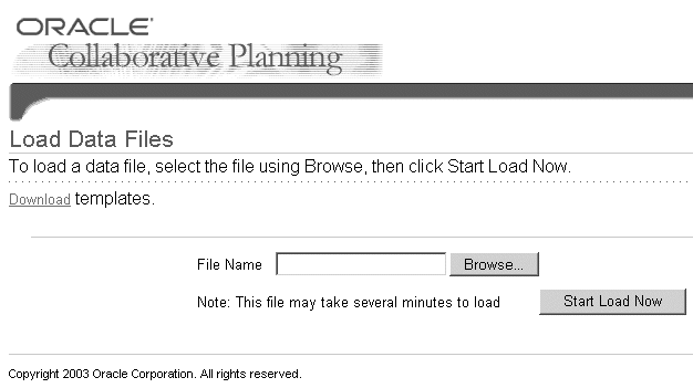

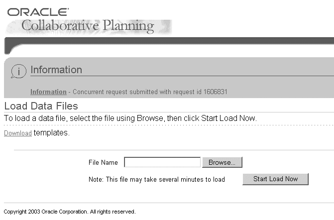

「収集」->「レガシー・システム」->「フラット・ファイル・データ収集 - セルフ・サービス」をダブルクリックします。
Oracle Collaborative Planning Suiteのページが表示されます。
「ダウンロード」リンクをクリックして、Oracle Applications(OA)テンプレートをダウンロードします。
zip形式で圧縮された.datファイル(部品構成表やカレンダなど)がすべて表示されます。
フラット・ファイルを使用して各種エンティティをOracle Advanced Planning and Scheduling Suite製品にロードする方法は、OATemplateReadme.htmlファイルに記載されています。ExcelLoad.xltファイルをオープンし、データ・ファイルをインポートして表示し、変更できます。
Oracle Collaborative Planning Suiteのページで、「ブラウズ」をクリックしてデータ・ファイルの場所にナビゲートします。
アップロード対象のデータ・ファイルを含んだzipファイルを選択します。
「ロード開始」をクリックします。
コンカレント要求が開始されます。要求IDをメモしておくと、後で参照できます。
この要求の完了後、「収集ワークベンチ」にナビゲートして収集データを確認します。

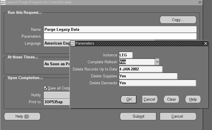

パージ・プログラムにより、ODS表とローカルID表(MSC_LOCAL_ID_XXX)からデータが削除されます。パージ・プログラムの動作は、コンカレント・プログラムの発行時に選択したオプションに応じて後述のように異なります。
「アドバンスト・サプライ・チェーン計画担当」の職責を選択します。
ナビゲータから、「収集」->「レガシー・システム」->「収集データのパージ」を選択します。
コンカレント・プログラムの発行時に「完全リフレッシュ」に対して「Yes」を選択した場合は、次の画面が表示されます。
パージの「パラメータ」画面
次の表に、この画面の値を示します。
| フィールド | 値 |
| インスタンス | パージ・プログラムの実行対象となるレガシー・インスタンス。 |
| 完全リフレッシュ | Yes |
| 今までのレコードの削除 | ユーザーが入力した日付(現在の日付にデフォルト設定) |
| 供給の削除 | Yes(「完全リフレッシュ」が「Yes」の場合は常に「Yes」) |
| 需要の削除 | Yes(「完全リフレッシュ」が「Yes」の場合は常に「Yes」) |
この場合、ODSから次の表がパージされます。

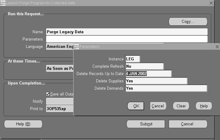

コンカレント・プログラムの発行時に「完全リフレッシュ」に対して「No」を選択した場合は、次の画面が表示されます。
パージの「パラメータ」画面
次の表に、この画面の値を示します。
| フィールド | 値 |
| 完全リフレッシュ | No |
| 供給の削除 | Yes/No(「Yes」にデフォルト設定) |
| 需要の削除 | Yes/No(「Yes」にデフォルト設定) |
この場合、需要/供給ビジネス・オブジェクトのレコードと、作成日がユーザー入力日付よりも前のレコードのみが、ODS表とLID表から削除されます。

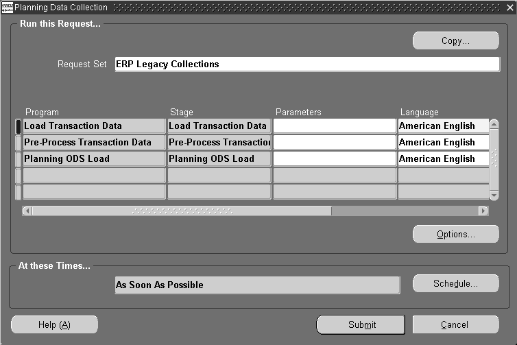

「計画データ収集」フォーム(「収集」->「Oracleシステム」->「フラットファイル使用取引データのロード」)にナビゲートします。
「計画データ収集」フォームが表示され、「取引データのロード」、「取引データの事前処理」および「計画ODSロード」という3つのプログラムが示されます。「取引データのロード」プログラムにより、取引データがフラット・ファイルを介してインタフェース表にロードされます。「取引データのロード」プログラムでは、制御ファイルとデータ・ファイルのパスを含むパラメータ値を指定できます。
「取引データの事前処理」プログラムでは、取引データが前処理されてIDが生成されます。このプログラムでは、取引データをロードするインスタンスを指定できます。
「計画ODSロード」プログラムでは、データがインタフェース表から計画サーバーのメイン表に移動されます。
「計画データ収集」ウィンドウ
「取引データのロード」の「パラメータ」フィールドをクリックします。
アップロードする全データ・ファイルについて、必須情報とファイル名を入力します。「タイム・アウト継続期間」フィールドで、コンカレント・プログラムに割当てる最大時間を指定します。「データ・ファイルのディレクトリ」フィールドにディレクトリ・パスを入力してから、「ファイル名」フィールドにアップロード対象の各エンティティのファイル名を入力する方法と、「データ・ファイルのディレクトリ」フィールドを空白のままにして、「ファイル名」フィールドに各エンティティのフルパスとファイル名を入力する方法があります。第2のオプションは、すべてのデータ・ファイルが同じディレクトリに格納されていない場合に役立ちます。
各フィールドへの情報入力の完了後、「OK」をクリックします。
「取引データの事前処理」の「パラメータ」フィールドをクリックします。
値リストからインスタンスを選択します。
取引データをロードするインスタンスを指定した後、「タイム・アウト継続期間」フィールドでプロセスの最大許容時間(分)を指定します。
「処理バッチ・サイズ」フィールドでは、インタフェース表内のレコードを前処理する間のバッチ・サイズを指定します。バッチ・サイズが大きいほど高速になりますが、システム・リソースの所要量も増大します。現行のデフォルト・バッチ・サイズは 1000です。
ERPインスタンス用に前処理するエンティティを指定します。「Yes」は、前処理する必要のあるエンティティを示します。
「計画ODSロード」の「パラメータ」フィールドをクリックします。
ERPインスタンス内のデータ収集に必須の「計画ODSロード」のパラメータは、レガシー収集の必須パラメータと同様です。
各パラメータの値を指定して「OK」をクリックします。
「計画データ収集」ウィンドウで「発行」をクリックします。
要求が完了すると、「収集ワークベンチ」でデータを確認できます。
「収集」->「Oracleシステム」->「Self Serviceロード使用の取引データのロード」をダブルクリックします。
zip形式で圧縮された.datファイル(部品構成表やカレンダなど)がすべて表示されます。テンプレートの使用方法が記載されたREADMEも、このzipファイルで提供されます。
ExcelLoad.xltファイルをオープンし、データ・ファイルをインポートして表示し、変更します。変更後にデータ・ファイルをエクスポートします。最後に、アップロードする必要のあるデータ・ファイルをすべてzip形式で圧縮します。
「ロード開始」をクリックします。
コンカレント要求が起動します。

「アプリケーション・インスタンス」フォームが表示されます。
インスタンスを定義します。

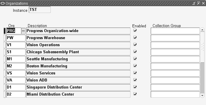

「組織」をクリックします。
「組織」フォームが表示されます。
「組織」フォーム
定義したインスタンスの組織に対応する「使用可能」チェック・ボックスを選択します。
各組織の収集グループを指定します。
グループ組織が確実に一括して収集されるように、すべての関連組織を同じ収集グループに割当てます。

「収集」->「Oracleシステム」->「標準収集」にナビゲートします。
「計画データ収集」フォームが表示されます。
「計画データ・プル」プログラムの「パラメータ」フィールドをクリックします。
「パラメータ」ウィンドウ
「収集グループ」を選択します。
Oracle Advanced Supply Chain Planningでは、「収集グループ」の値に関係なく常に次のデータが収集されます。

「アドバンスト・プランニング管理者」職責を選択します。
「管理」->「インスタンス」にナビゲートします。

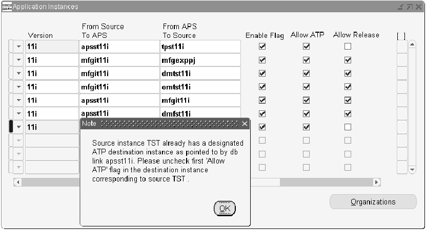

各宛先インスタンス内で、宛先インスタンスをソース・インスタンスに個別に関連付けます。
ソース・インスタンスからのATPプロセスで考慮対象となる宛先インスタンスの「ATPの許可」チェック・ボックスを選択します。
「ATPの許可」チェック・ボックスを選択できる宛先は、単一ソースに関連付けられている宛先のうち1つのみです。
ATP対象として複数の宛先を選択しようとすると、計画エンジンによりエラー・メッセージが表示されます。
「アプリケーション・インスタンス」ウィンドウ、エラー・メッセージ
ソース・インスタンスへのリリースを許可する宛先インスタンスの「ATPの許可」チェック・ボックスを選択します。
「使用可能フラグ」チェック・ボックスは、自動リリース・プロセスと手動リリース・プロセスの両方に使用されます。
単一ソースに関連付けられている複数の宛先について、「リリースの許可」チェック・ボックスを選択できます。
「アプリケーション・インスタンス」フォームで計画が定義されているインスタンスの「リリースの許可」チェック・ボックスを選択します。
「計画名」フォームで計画の「製品」チェック・ボックスを選択します。
「計画名」フォーム
例: 「ATPの許可」オプションの使用
次の点を考慮してください。
単一のソース・インスタンスSが2つの宛先インスタンスD1およびD2に関連付けられているとします。
ソースSに関連する宛先インスタンスD1の「ATPの許可」チェック・ボックスが選択されているとします。
ソースSからのATP要求はD1を指します。計画エンジンでは、「計画名」フォームで「ATP」チェック・ボックスが選択されている計画が考慮され、D1でATPプロセスが実行されます。
宛先インスタンスD2には、「計画名」フォームで「ATP」チェック・ボックスが選択されている計画が存在する可能性があります。D2からのATPプロセスでは、これらの計画が使用されます。宛先側の「計画名」フォームで「ATP」チェック・ボックスを選択するかどうかについては、制限はありません。
結論: 「アプリケーション・インスタンス」フォームで「ATPの許可」チェック・ボックスを選択できる宛先は、単一ソースに関連付けられている宛先のうち1つのみです。
例: 「リリースの許可」オプションの使用
次の点を考慮してください。
D1ではなくD2の「リリースの許可」チェック・ボックスが選択されているとします。
「計画オプション」フォームで「製品」チェック・ボックスが選択されているD2での計画により、ソースに対する「自動リリース」プロセスがトリガーされます。
D1での計画の「製品」チェック・ボックスを選択できますが、これによりソースに対する「自動リリース」プロセスがトリガーされることはありません。これは、「アプリケーション・インスタンス」フォームでD1の「リリースの許可」チェック・ボックスが選択されていないためです。
結論: 単一ソースに関連付けられている複数の宛先について、「リリースの許可」チェック・ボックスを選択できます。
