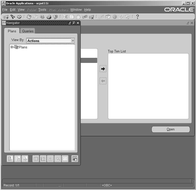

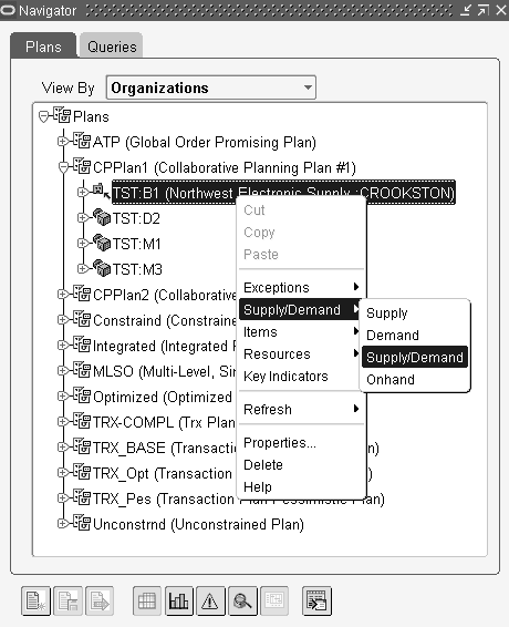

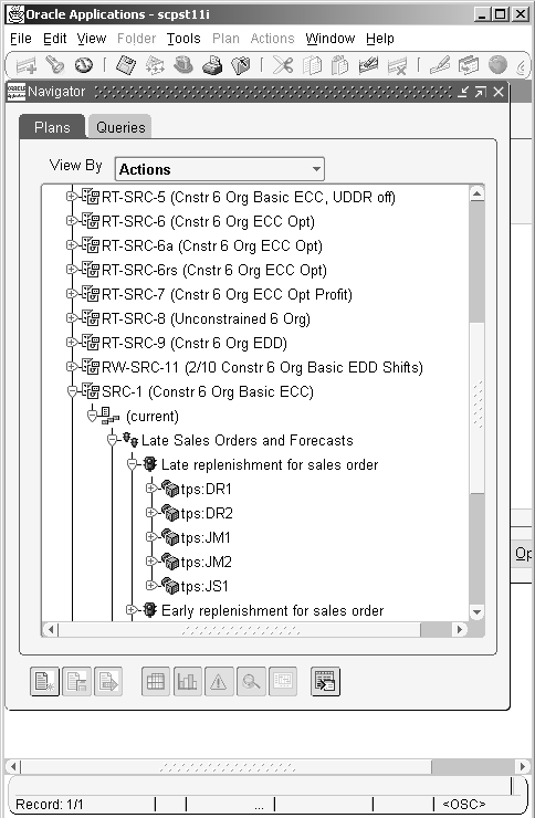

「プランナ・ワークベンチ」は、「計画」および「問合せ」の2つのメイン・タブで構成されます。デフォルトでは「計画」タブ・ペインが表示されますが、「作業環境」ウィンドウを使用して、このデフォルト・ペインの設定を変更することもできます。「問合せ」をデフォルト・タブとして指定するには、「作業環境」ウィンドウの「その他」タブ・ペインを使用します。
「計画」タブ・ペインには、計画のリストがツリー構造で表示されます。ツリーの各要素にドリル・ダウンすると、対応する例外メッセージ、供給、需要などの情報を表示できます。選択した品目に関連する詳細情報は、別のコンテキスト・ウィンドウに表示されます。選択した品目の各種のコンテキスト・ウィンドウには、次の場所からナビゲートできます。
アイコン

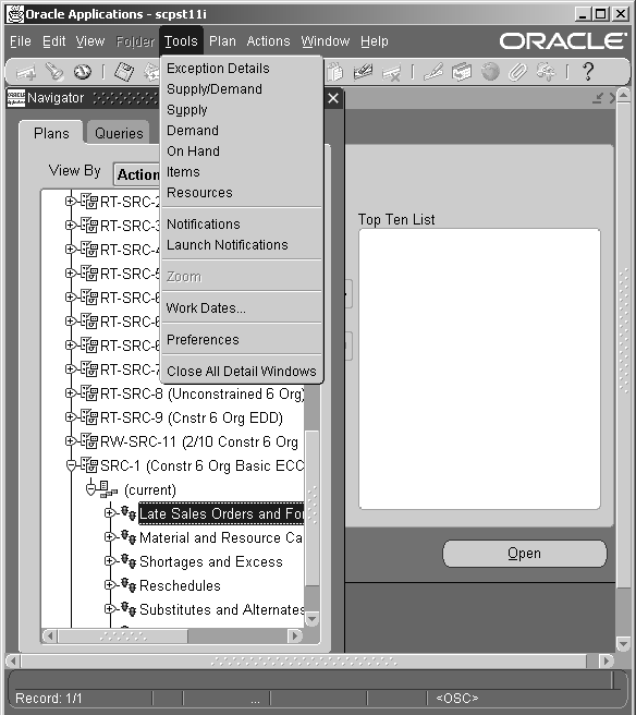

「ツール」メニュー
右クリックで表示されるポップアップ・メニュー

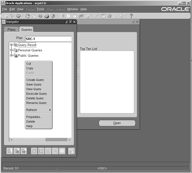

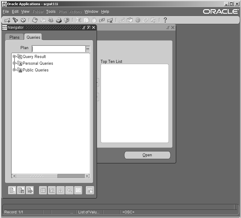

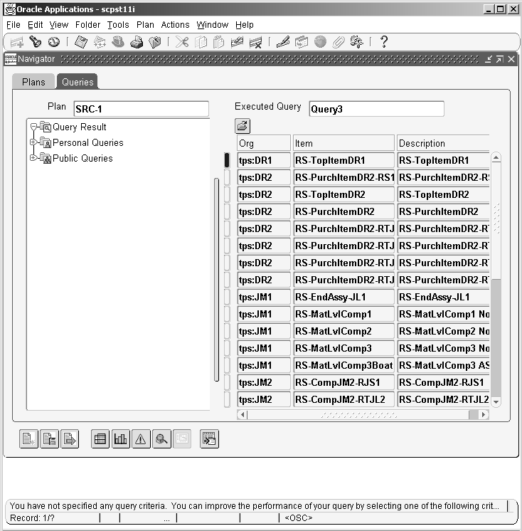

「計画」タブ・ペインには組織で使用できるすべての計画が表示されるのに対して、「問合せ」タブ・ペインには、フィルタされた情報が表示されます。「問合せ」タブ・ペインでは、各自の基準に応じて、品目、生産資源、供給、需要、例外メッセージ、仕入先などをフィルタする特定の問合せを作成できます。「問合せ」タブ・ペインの詳細は、「問合せ」タブ・ペイン」を参照してください。
「計画」タブ・ペインには、組織に対する計画のリストが表示されます。計画は階層ツリー形式で配置されます。計画を展開すると、その要素やノードを表示できます。
計画は次のグループ別に表示できます。
処理
品目
組織
プロジェクト
生産資源
仕入先
ナビゲータの上部にある「表示別」ドロップダウン・メニューから表示別作業環境を選択できます。次の各項に、各表示のドリル・ダウン情報を示します。
「計画」->「バージョン」->「例外グループ」...
「推奨」以外の例外セットの場合
...>「例外」->「組織」->「品目」
「推奨」例外セットの場合
...>「計画受入タイプ」->「組織」->「品目」
「計画」->「製品ファミリ/モデル/オプション区分」または「カテゴリ」->「品目」...
...>「組織」->「構成部品/部門/ライン/輸送資源」
...>「承認済仕入先」
「計画」->「組織」...
...>「製品ファミリ/モデル/オプション区分」または「カテゴリ」->「品目」->「構成部品/承認済仕入先」
...>「部門」->「生産資源(所有)」->「品目」->「構成部品/承認済仕入先」
...>「輸送資源」
「計画」->「組織」...
...>「計画グループ」->「共通」->「品目」
...>「品目」->「計画グループ」->「共通」
「計画」->「組織」->「部門区分」、「生産資源グループ」、「ライン」または「輸送資源」->「部門」->「生産資源」->「品目」
「計画」->「承認済仕入先」->「カテゴリ」->「品目組織」

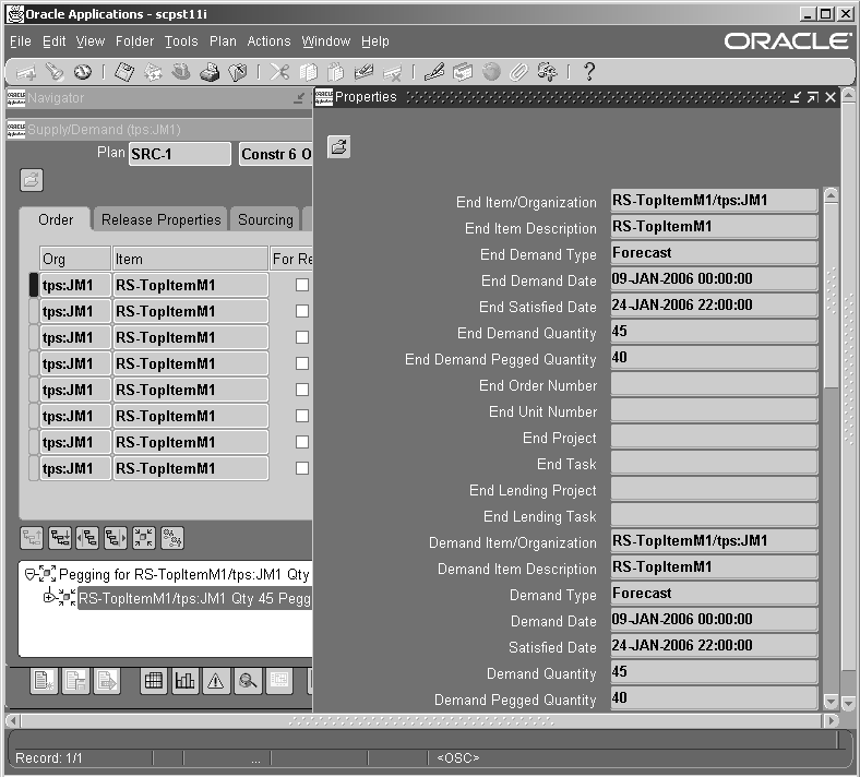

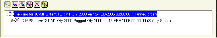

「ペギング」ツリーで供給または需要オーダーからドリル・ダウンまたはドリル・アップします。

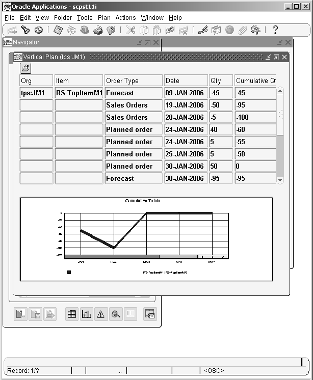

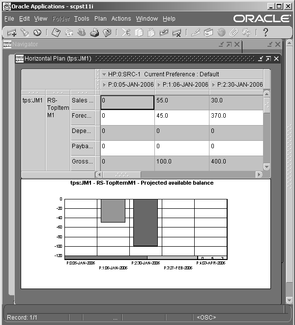

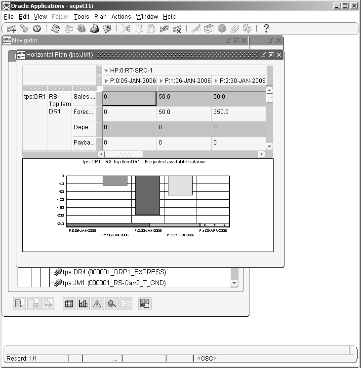

「品目」または「組織」カテゴリで操作中に、「水平プラン」からドリル・ダウンして需要/供給の詳細を表示します。「生産資源」カテゴリで操作中に、「水平プラン」からドリル・ダウンして生産資源の可用性を表示します。
「品目」または「組織」カテゴリで操作中に、「垂直プラン」からドリル・ダウンして需要/供給の詳細を表示します。

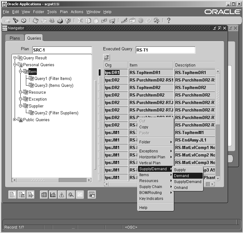

選択した複数のノードに関する情報を表示するには、右クリックしてオプションを選択します。

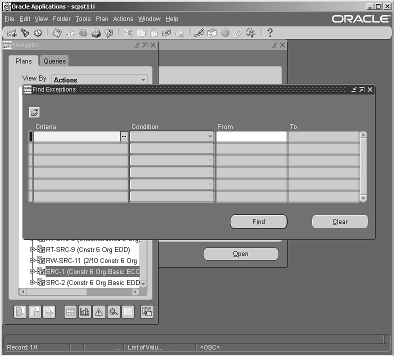

品目、例外メッセージ、生産資源、仕入先、需要と供給を特定の基準に基づいてフィルタ処理するための問合せの作成、保存および実行。最初のアイコンを使用して問合せを作成し、2番目と3番目のアイコンを使用して問合せをそれぞれ保存して実行します。

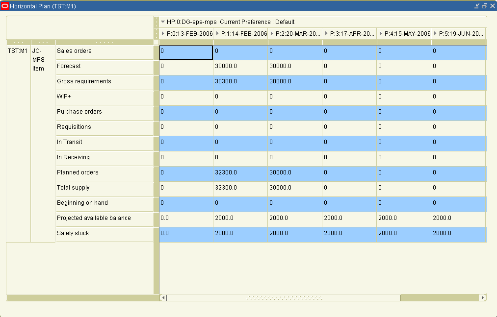

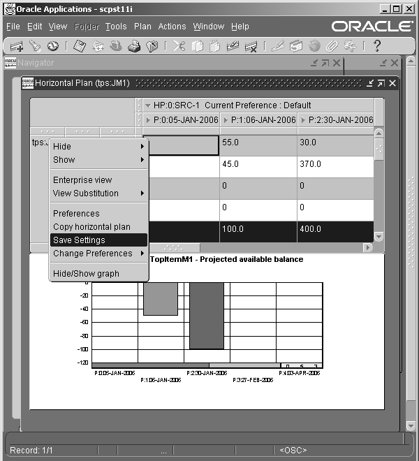

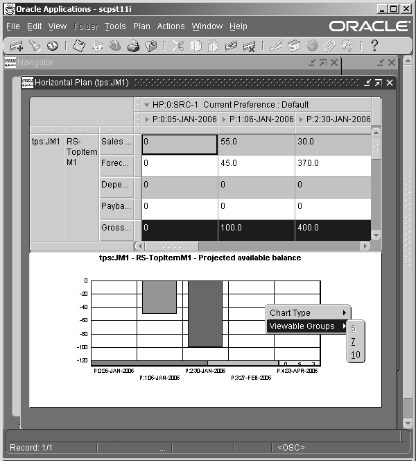

水平プランの表示

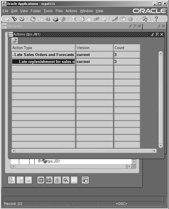

計画または要素に関連する例外メッセージの表示

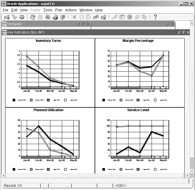

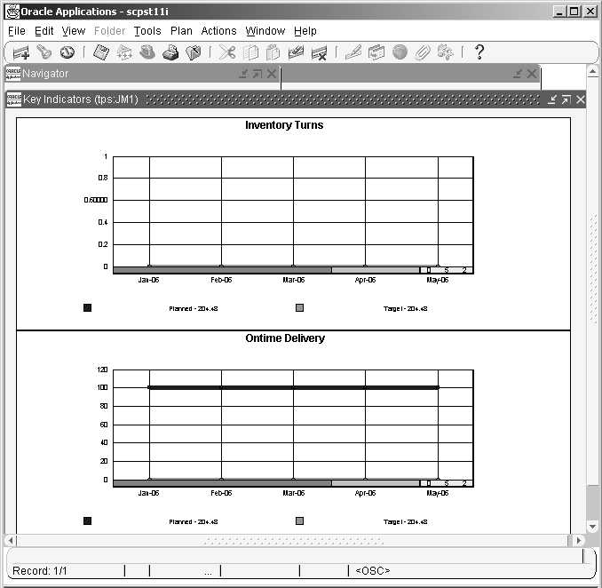

キー・インディケータ、処理有効性、生産資源など、追加詳細の表示

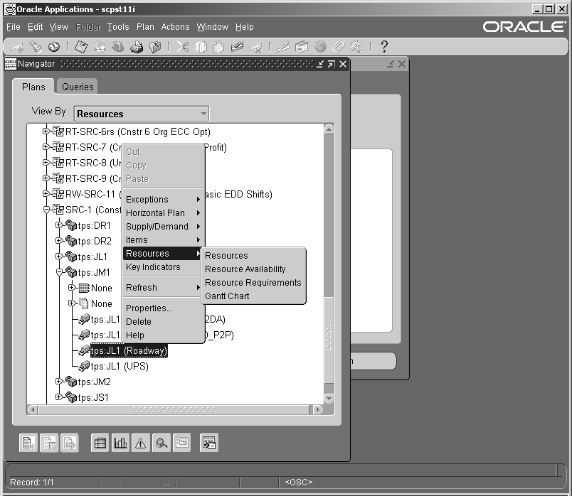

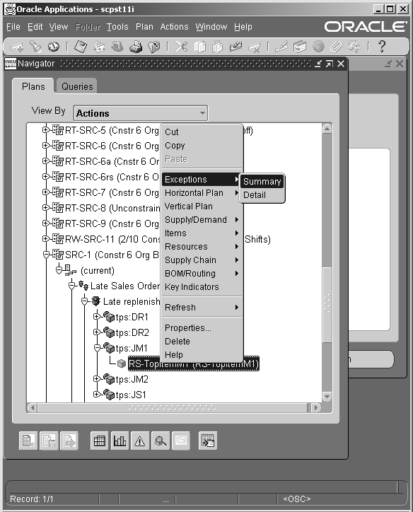

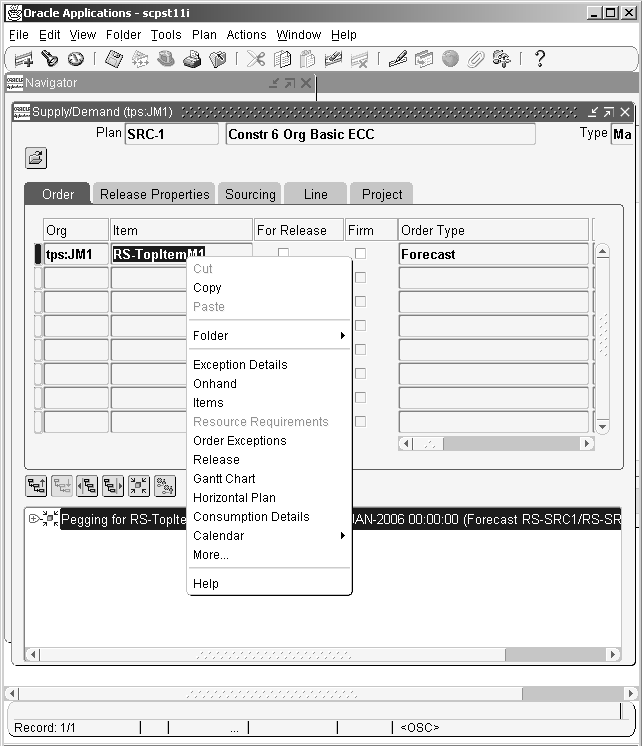

プルダウン・メニューには、「プランナ・ワークベンチ」のツリーからのコンテキストが表示されます。たとえば、品目ノードを選択すると、その品目に関連するプルダウン・メニューが表示されます。生産資源を選択すると、その生産資源に関連するプルダウン・メニューが表示されます。
「ツール」メニューが表示されている「プランナ・ワークベンチ」

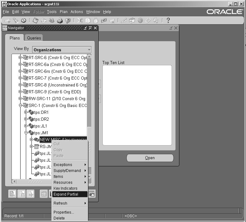

右クリック・メニューには、「プランナ・ワークベンチ」のツリーからのコンテキストが表示されます。たとえば、品目ノードを選択すると、その品目に関連する右クリック・メニュー・オプションが表示されます。処理、品目、組織、プロジェクト、生産資源および仕入先別の表示の場合は、各種ノード・タイプ(要素)で使用可能な右クリック・メニュー・オプションがリストされます。
次の表に、処理別表示の場合に各種ノード・タイプに対して表示される右クリック・メニュー・オプションを示します。

次の表に、仕入先別表示の場合に各種ノード・タイプに対して表示される右クリック・メニュー・オプションを示します。
| ノード・タイプ | 右クリック・メニュー・オプション |
| 計画/組織 | 例外>サブメニュー: |
| まとめ | |
| 詳細 | |
| 需要/供給>サブメニュー: | |
| 供給 | |
| 需要 | |
| 需要/供給 | |
| 手持在庫 | |
| 品目>サブメニュー: | |
| 品目 | |
| 生産資源>サブメニュー: | |
| 生産資源 | |
| キー・インディケータ | |
| オプション | |
| リフレッシュ>サブメニュー: | |
| 全て | |
| 選択したもののみ | |
| プロパティ | |
| 削除 | |
| ヘルプ | |

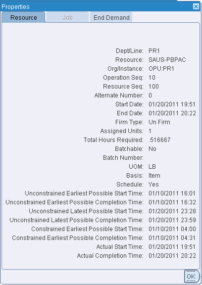

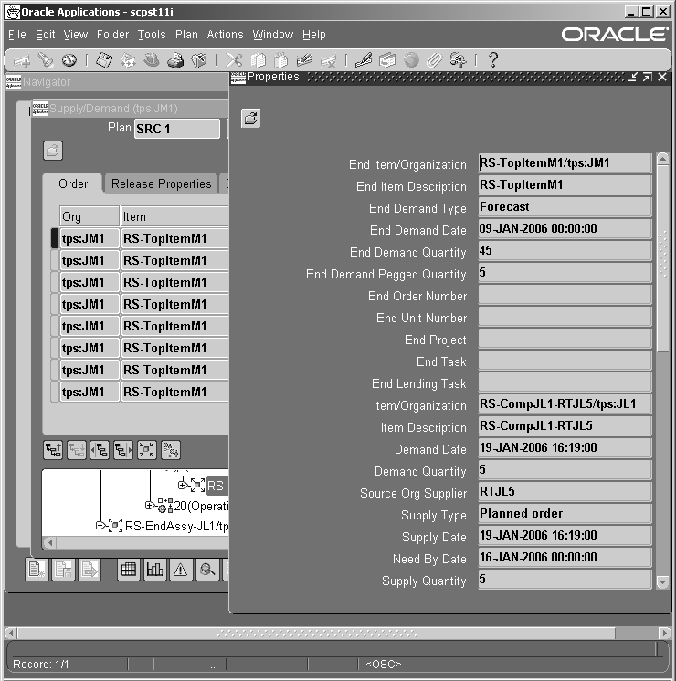

ナビゲータまたはペギング・ツリー内で、ノードを選択して右クリックし、「プロパティ」を選択すると、そのノードのプロパティを表示できます。
MPS計画が需要計画であるMRP計画の場合、MRP品目はMPS計画の需要にペグできます。この場合、「プロパティ」ウィンドウには、MPSからの最終需要に関するペギング情報が表示されます。
ペギング・ツリー内の計画オーダー需要に関するプロパティの表示
「プロパティ」ウィンドウには、需要からナビゲートしたか、供給からナビゲートしたかに応じて、異なるビューが表示されます。供給に関する次のプロパティは、ペギング・ツリーに表示されます。
ペギング・ツリー内の供給に関するプロパティの表示

「ツール」->[例外詳細、需要/供給、供給、需要、手持在庫、品目または生産資源]を選択します。
「検索」ウィンドウが表示されます。次の品目詳細を検索できます。

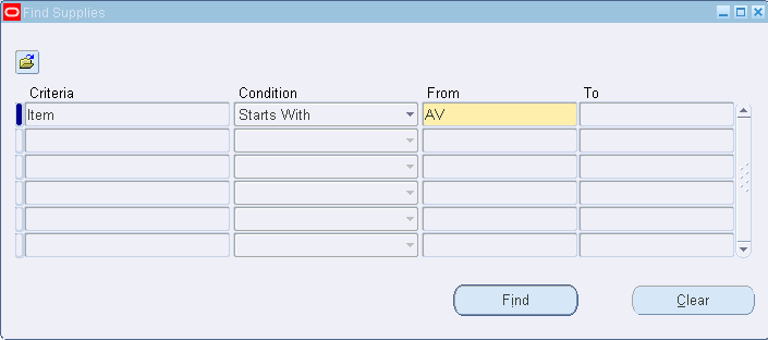

ワイルドカード検索を実行する場合は、条件を「始めが」に設定します。たとえば、始めがXの全品目を検索する場合は、条件を「始めが」に設定し、「自」フィールドにXを指定します。

「プランナ・ワークベンチ」および「収集ワークベンチ」のツリー内で品目を検索するには、「一部拡張」を使用します。品目名には完全な名称を入力するか、ワイルドカードを含む部分的な名称を入力できます。
「プランナ・ワークベンチ」のナビゲータから計画名を選択します。
「組織」や「品目」などのカテゴリ・ノードを選択します。
ナビゲータで品目を右クリックします。
メニューが表示されます。

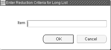

「一部拡張」を選択します。
「ロング・リストの縮小基準を入力」フォームが表示されます。
縮小基準を入力
完全な品目名またはワイルドカードを含む部分的な品目名を入力して、「OK」を選択します。この検索では、大文字と小文字は区別されません。
検索結果(一度に500件まで)が左ペインに表示されます。検索項目が見つからない場合は、ステータス・バーにメッセージが表示されます。
「取消」を選択して、ウィンドウをクローズします。

右クリック・メニューのオプション
「問合せ」タブ・ペイン内を右クリックすると、問合せに関連した次のオプションを選択できます。
問合せの作成
問合せの保存
問合せの表示
問合せ実行
問合せの削除
問合せの名称変更

「プランナ・ワークベンチ」で「問合せ」タブをクリックします。「問合せ」タブ・ペインが表示されます。
問合せを実行する計画の名前を指定します。
「問合せ」タブ・ペイン内を右クリックし、ポップアップ・メニューを表示します。
「問合せ」タブ・ペイン: 右クリック・メニュー
ポップアップ・メニューで「問合せの作成」を選択します。

「実行」をクリックし、問合せを実行します。問合せで指定した基準に基づいて、結果がフィルタ処理されて表示されます。
問合せを実行すると、「問合せ」タブ・ペインの右側に結果が表示されます。
フィルタ処理された特定の行の詳細を表示する場合は、その行をクリックします。選択した行を右クリックすると、使用可能なオプションが表示されます。ドロップダウン・メニューから必須オプションを選択すると、コンテキスト・ウィンドウ(「例外」ウィンドウや「水平プラン」ウィンドウなど)にナビゲートできます。
ナビゲータを使用せずに「結果」ウィンドウを表示する場合は、「縮小」ウィンドウ・スライド・バーをクリックします。これは、ナビゲータと「結果」ウィンドウ間の垂直スライダです。
注意: 特定の計画に対して問合せを実行する場合は、「計画」フィールドの計画名を指定できます。
「問合せ結果」ウィンドウでの複数選択品目
「問合せ結果」ウィンドウでは、特定のレコードまたは品目を複数選択できます。
たとえば、「問合せ結果」ウィンドウで、2つの特定のレコードに関する需要情報を表示するとします。[Ctrl]を押しながらクリックし、特定のレコードを強調表示します。右クリックして「供給」->「需要」を選択し、選択した各品目の需要情報を表示します。
「問合せ結果」ウィンドウでの複数選択

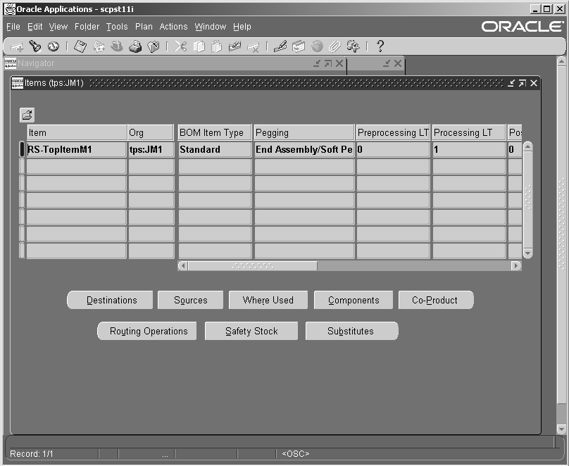

| ツール | 品目 | 品目情報を表示します。 |

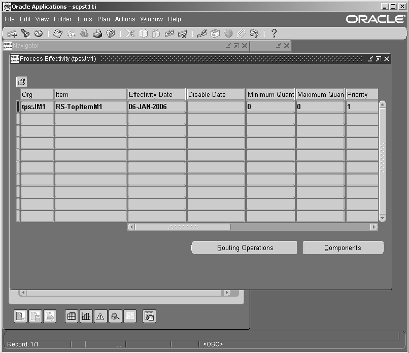

処理有効性

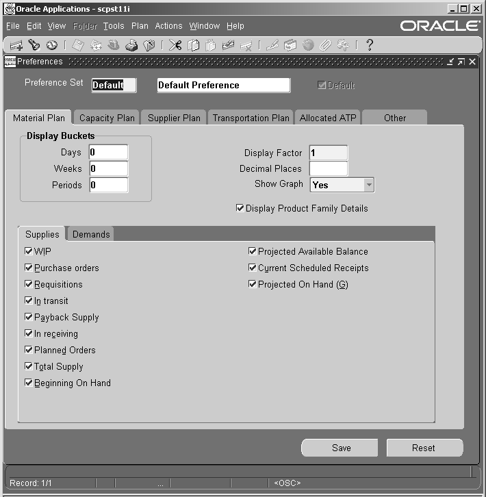

「プランナ・ワークベンチ」にナビゲートします。
「ツール」->「作業環境」を選択します。
「資材計画」タブはデフォルトのタブとして表示されます。
作業環境セットの名前を入力します。
作業環境セットは、すべてのタイプの水平プランに適用できます。要件に基づいて水平プランを表示するために、最大3つの個人作業環境セットを作成して保存できます。複数の作業環境セットを作成して、水平プランの様々なレベルの情報を表示できます。たとえば、総所要量、供給合計、安全在庫および在庫数量を表示する行を持つ要約レベル情報を表示して、期間レベルで供給が需要に一致しているかどうかを検証できます。また、日次レベルで各供給タイプの詳細な情報を表示することもできます。
作業環境セットは、それを作成する個人に固有のものです。特定の作業環境セットを作成して適用する場合、それは作成したユーザーのみ使用できます。
「バケットの表示」、「ファクタ表示」、「小数点位置」、「グラフの表示」に入力し、資材計画に表示する各種計画情報を選択します。
「生産能力計画」タブを選択します。
生産資源能力計画に表示する各種計画情報を選択します。
「仕入先計画」タブを選択します。
仕入先生産能力計画に表示する各種計画情報を選択します。
「輸送」タブを選択します。
生産能力計画に表示する各計画情報タイプをチェックします。
「割付ATP」タブを選択します。
Oracle Global Order Promisingは、様々なビジネス・ニーズに対して、次の2つの割付方法をサポートしています。
ユーザー定義割付パーセントに基づく割付ATP
需要優先度に基づく割付ATP
割付ATPの詳細は、「Oracle Global Order Promising」を参照してください。
割付ATPに表示する各種情報を選択します。

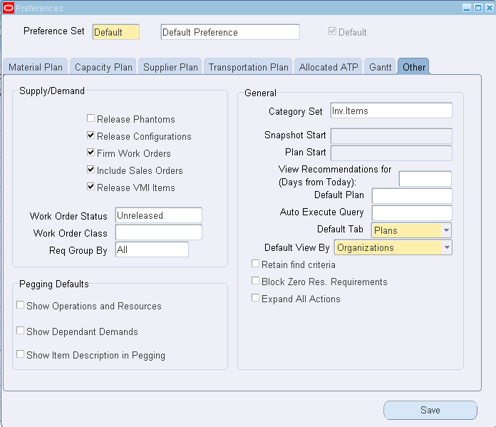

「その他」タブを選択します。
供給/需要の詳細が表示されます。要件に基づいて、次を選択できます。
疑似リリース: 疑似用計画オーダーのリリースを可能にします。
構成のリリース: ATO品目の計画オーダーのリリースを可能にします。
確定製造オーダー: プロセス製造オーダーで作業をリリースするときに、確定ステータスのリリースを可能にします。
受注対象: プランナ・ワークベンチからの受注のリリース(ループバック)を可能にします。
VMI品目のリリース: VMI品目に設定された品目属性を持つ、プランナ・ワークベンチからの品目のリリースを可能にします。このチェック・ボックスは、デフォルトで選択されます。
ジョブ・ステータス: プランナ・ワークベンチは、計画オーダーからショップ型製造オーダーを作成し、そのショップ型製造オーダーにこのステータスを割り当てます。
ジョブ・ステータスを入力します。
プランナ・ワークベンチでは、実施済計画オーダーからショップ型製造オーダーを作成するときに、「作業環境」ウィンドウに入力したステータスが割り当てられます。
「製造オーダー区分」を選択します。
プランナ・ワークベンチでは、実施済計画オーダーからショップ型製造オーダーを作成するときに、「作業環境」ウィンドウに入力した製造オーダー区分が割り当てられます。
「要求グループ別」のデフォルトを選択します。
プランナ・ワークベンチでは、実施済計画オーダーから購買依頼を作成するときに、「作業環境」ウィンドウに入力した購買依頼ロード・グループが割り当てられます。
「一般」で、「デフォルト」タブの「計画」または「問合せ」のどちらかを選択します。
プランナ・ワークベンチを開くたびに自動的に問合せを実行する場合は、「問合せ」タブ・ペインをデフォルトとして選択することを検討してください。「自動実行問合せ」フィールドに問合せ名を指定できます。また、プランナ・ワークベンチにアクセスするときに開く必要があるデフォルト計画を指定できます。
「推奨を表示 (本日からの日数)」は、表示する推奨の日数を指定します。プランナ・ワークベンチは、供給提示オーダー日を使用して、本日からの日数を計算します。
拡張フォームですべての処理を表示する場合は、「すべての処理を拡張」を選択します。
各自の作業環境選択を使用するには、「保存」を選択します。
以前に保存した選択内容を使用するには、「再設定」を選択します。
注意: パラメータ「期限日」は、Oracle Advanced Planning and Schedulingではサポートされていません。
ナビゲータでは、選択した計画または要素のコンテキスト・ウィンドウを起動して、次の要約情報を表形式およびグラフ形式で表示できます。
例外
水平プラン
垂直プラン
需要/供給
品目
生産資源
サプライ・チェーン
部品構成表/工順
キー・インディケータ
ナビゲータで1つ以上のノードを選択し、その内容を1つのコンテキスト・ウィンドウにまとめて表示することができます。また、「検索」ウィンドウを使用して、コンテキストをさらに絞り込むこともできます。
ナビゲータで選択したノードと同期化するために、計画エンジンによりコンテキスト・ウィンドウがリフレッシュされます。計画エンジンでは、次の操作を実行すると、オープンしているコンテキスト・ウィンドウ内のコンテキストがリフレッシュされます。
右クリックしてポップアップ・メニューからコンテキスト・ウィンドウを選択した場合
使用可能なショートカット・アイコンをクリックした場合
オープンしているコンテキスト・ウィンドウ内でドリルダウンした場合

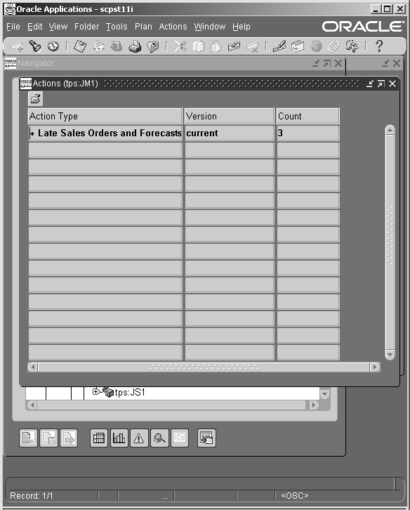

例外コンテキスト・ウィンドウでは、緊急に注意が必要なすべての例外メッセージが1箇所に集められます。
例外メッセージを表示する計画を選択します。品目を選択すると、品目レベルで例外メッセージを表示できます。
「プランナ・ワークベンチ」: 例外
品目レベルにドリルダウンして、対象の品目を右クリックします。
「プランナ・ワークベンチ」: 「品目」右クリック・ポップアップ・メニュー
「例外要約」ウィンドウを表示するには、「例外」->「要約」をクリックします。
「例外要約」ウィンドウが表示されます。
「例外要約」ウィンドウ
この「例外要約」ウィンドウには、選択した計画に関する例外グループと例外メッセージが、トラブルシューティングに便利な順序で表示されます。たとえば、遅延受注による例外は、生産資源制約による例外よりも前に表示されます。
「検索」ウィンドウを使用すると、品目、仕入先、購買担当など様々な基準に従って例外のソート、グループ化または小計を実行できます。

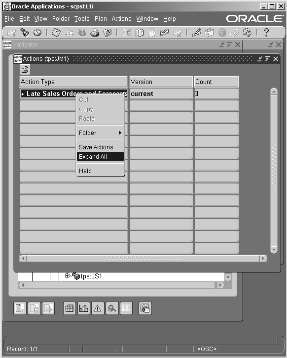

「例外要約」ウィンドウですべての処理を拡張するには、「例外要約」ウィンドウ内で次の手順を実行します。
「例外要約」ウィンドウで、データがある任意の行をクリックします。
「例外要約」ウィンドウ: 「全て拡張」
右クリックして「全て拡張」を選択します。
展開された処理が表示されます。
展開された処理リスト
「例外要約」ウィンドウへのアクセス時に、常に処理が拡張されて表示されるように作業環境を指定するには、次の手順を実行します。
「ツール」->「作業環境」をクリックして、「作業環境」ウィンドウをオープンします。
「その他」タブをクリックします。
「一般」ボックスで「すべての処理を拡張」を選択します。
「保存」をクリックして作業環境を保存します。
「作業環境」ウィンドウをクローズします。「例外要約」ウィンドウを表示すると、処理が拡張されて表示されます。
「例外要約」ウィンドウから「表示」->「検索」を選択します。
「処理の検索」ウィンドウが表示されます。
例外をソートする基準を選択します。
「表示メッセージ数」チェック・ボックスを選択します。
「検索」ボタンを選択します。
例外メッセージが、ソートされて「例外要約」ウィンドウに表示されます。

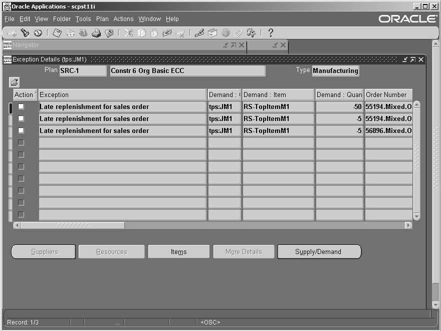

品目を右クリックして、「例外」->「詳細」を選択します。「例外詳細」ウィンドウが表示されます。
「例外詳細」には、例外タイプに基づいて事前シード済のデフォルト・フォルダ(各種キー列の組合せ)が表示されます。たとえば、「需要予測の遅延補充」例外詳細の例外デフォルト・フォルダは、「資材制約」例外とは異なります。
注意: 複数の異なる例外を選択すると、汎用デフォルト・フォルダが表示されます。作業環境に基づいて例外フォルダをカスタマイズし、それをデフォルトとして保存できます。この操作については次の項を参照してください。
「需要予測の遅延補充」および「受注の遅延補充」例外の場合は、「遅延日数」列が使用可能であり、入力されていることに注意してください。
「例外詳細」フォームの「期限充足数量」列には、需要のうち納期までに充足できる部分が表示されます。

「受注の遅延補充」の「例外詳細」ウィンドウで1行を選択します。
右クリックして「関連例外」を選択します。
関連例外が、「例外詳細」ウィンドウに表示されます。
「例外詳細」ウィンドウでは、ウィンドウ下部にあるボタンをクリックして例外に関する追加情報を取得できます。例外のタイプにより、使用可能なボタンが決まります。たとえば、「受注の遅延補充」例外の場合は、「品目」および「需要/供給」ボタンが使用可能です。
次のボタンが使用可能です。

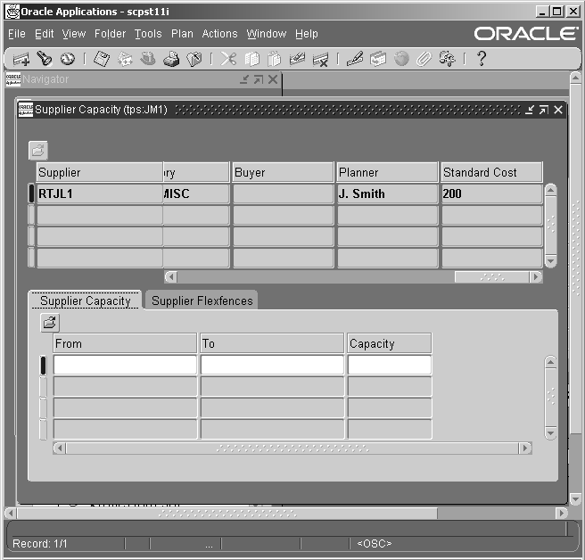

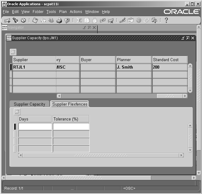

仕入先: 「仕入先」ウィンドウの詳細は、「「仕入先生産能力」ウィンドウ」を参照してください。
生産資源: 「生産資源」ウィンドウの詳細は、「「生産資源」ウィンドウ」を参照してください。
品目: 「品目」ウィンドウの詳細は、「「品目」ウィンドウ」を参照してください。
詳細
需要/供給: 「需要/供給」ウィンドウの詳細は、「需要/供給」を参照してください。

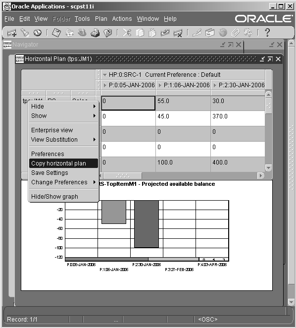

計画情報は垂直または水平方向に表示できます。
水平プラン情報はピボット・テーブル形式で表示され、年から期間、週、日へドリルダウンできます。次の表に、各計画タイプの水平プランのデフォルト表示を示します。
| 計画タイプ | デフォルト表示 |
| 資材計画 | 予定使用可能残高 |
| 生産能力計画 | 所要時間と使用可能時間 |
| 仕入先計画 | 所要生産能力と使用可能生産能力 |
| 輸送計画 | 使用可能重量能力と所要重量能力 |
水平プランには、計画在庫ポイント・レベルで作成される架空の需要は表示されません。
実行に時間がかかる処理の場合、処理全体で供給からの資材完了をセグメント化できます(供給セグメント)。ただし、水平プランには、有効在庫数量に関連する情報も含む供給情報が表示され、すべての供給が供給の納期にのみ使用可能であるかのように表示されます。
ナビゲータから、1つ以上の品目、生産資源、明細、輸送資源または仕入先を選択します。
右クリックして「水平プラン」->「デフォルト」を選択します。水平プラン用に複数の作業環境セットを作成すると、「水平プラン」を右クリックして表示されるポップアップ・メニューに作業環境セット名が表示されます。作業環境セットは要件に基づいて選択できます。作業環境セットの詳細は、「水平プラン表示用の作業環境の設定」を参照してください。

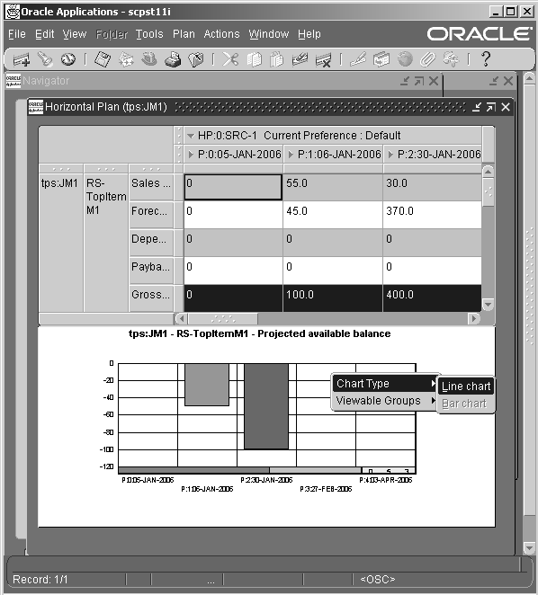

「プランナ・ワークベンチ」の水平プランでは、サプライ・チェーン計画内の全組織にまたがる品目の需給を総計表示できます。
全組織にまたがる水平資材計画を表示する方法は2つあります。
品目別に表示して品目を強調表示します。このオプションでは、全組織間での総計表示ができます。計画エンジンでは、水平プランの数値を全組織の総計として表示します。
または、品目ノードを拡張し、品目が計画されている全組織を複数選択操作では選択できます。このオプションでは、選択した組織ごとに水平プランが表示されます。
右クリックして「水平プラン」->「デフォルト」(または、作成した作業環境セット)を選択します。
水平プラン情報はピボット・テーブル形式で表示され、総計から期間、週、日へドリルダウンできます。
次の表で、「水平プラン」ウィンドウに表示されるフィールドについて説明します。
| フィールド | 説明 |
| 受注 | 受注。社内受注を含みます。 |
| 需要予測 | Oracle InventoryおよびOracle Demand Planningからの需要予測。 |
| 生産予測 | 製品ファミリ、モデルおよびオプション区分に基づいて、予測展開処理によって生成される需要。これは、依存需要と導出された依存需要を区別するのに役立ちます。 |
| 依存需要 | 計画エンジンによって依存需要が計算されます。 |
| 廃棄予定 | 既存の供給および計画オーダーに対して「減損率」品目属性を適用した結果として発生する需要。 |
| 回収需要 | Oracle Project Manufacturingで借入または回収取引の結果として発生する需要。 |
| その他独立需要 | 次の独立需要が含まれます。 - 確定予約(Oracle Order Managementの受注に対する) - コピー済計画需要 - 需要区分消込(割付ATPで使用) - 失効ロット - 非標準需要 |
| 総所要量 | 計画エンジンでは、需要合計を次の方法で計算します。 受注 + 需要予測 + 生産予測 + 依存需要 + 廃棄予定 + 回収需要 + 独立需要 受注、需要予測、依存需要、回収需要、廃棄需要、失効ロットおよびその他の需要からの需要合計。 |
| 作業指示 | Oracle Discrete Manufacturing、Oracle Process Manufacturing、Oracle Flow ManufacturingおよびOracle Project Manufacturingからの既存の製造オーダー。 |
| 発注 | 既存の発注。 |
| 購買依頼 | 対応する発注がない既存の購買依頼。社内購買依頼を含みます。 |
| 移動中 | 組織間移動数量、または仕入先から出荷された数量(顧客が事前出荷通知を受領した後)。 |
| 受入中 | 受入ドックで受け入れられたが在庫に加えられていない数量。 |
| 計画オーダー | 製造および購入計画オーダー。 |
| 回収供給 | Oracle Project Manufacturingで借入または回収取引の結果として発生する供給。 |
| 供給合計 | 計画エンジンでは、仕掛、発注、購買依頼、移動中、受入中、計画オーダーおよび回収供給の総計として供給合計を計算します。 |
| 開始時在庫数量 | 計画開始時の手持在庫数量。後続のすべての期間の値は 0です。 |
| 予定使用可能残高 | 計画エンジンでは、次のように計算します。 開始時在庫数量 + 供給合計 - 需要合計 |
| 現行計画受入 | 計画エンジンでは、仕掛、発注、購買依頼、移動中、受入中、回収供給の総計として計算します。 |
| 予定在庫数量 | 計画エンジンでは、次のように計算します。 手持在庫 + 開始時供給合計 - 需要合計 計画エンジンでは、予定在庫数量の計算に計画オーダーを含めません。 |
| 安全在庫 | バケット終了時の安全在庫レベル。 |
| ネットATP | ATPですべてのフォワード消込およびバックワード消込を実行した後の需要と供給の差異を示します。 |
| 失効ロット | 失効ロットの数量を示します。 |
| ATP+ | 計画に基づく使用可能な有効在庫数量で、生産可能数量または搬送可能数量は考慮しません。使用可能な数量は計画実行時点の数量で、計画実行以降の需要/供給の変更は考慮しません。 |
拡張した水平プラン全体を様々なドキュメント書式(例: Microsoft Word、Microsoft Excel、Microsoft Notepad)にコピーまたはエクスポートできます。使用しているオペレーティング・システムでクリップボードをサポートしていない場合は、計画をコピーできません。
「水平プラン」タブ・リージョンで、右ペインにある「品目」または「組織」領域を右クリックします。
「水平プランのコピー」をクリックして、水平プランをクリップボードをコピーします。
Microsoft Word、Excel、Notepadなどのアプリケーションをオープンして、コピーした内容をペーストします。
オープンしたアプリケーションのペースト機能を使用して、水平プランをペーストします。
グラフに含める情報を選択してグラフを定義します。
「水平プラン」ウィンドウにナビゲートします。
グラフに必要な計画パラメータを選択します。
複数のパラメータをまとめてグラフに含めるには、[Shift]キーを押しながら追加のパラメータを選択します。たとえば、計画オーダーまたは総所要量、あるいはその両方をグラフ化できます。また、複数の品目をグラフ用に選択することもできます。
右クリックして「ツール」->「作業環境」メニューでグラフの表示または非表示を設定するか、作業環境を保存します。
「品目」または「組織」領域を右クリックし、他のオプションを表示します。「グラフ非表示/表示」をクリックして、グラフを非表示にします。
水平グラフに表示される期間数を変更するには、グラフの任意の場所を右クリックし、「表示可能グループ」を選択します。選択肢は5、7または10で、デフォルトは5です。
パラメータや品目をグラフ化した後で、右クリック・メニューを使用してグラフのタイプを変更できます。たとえば、棒グラフを表示しているときに折れ線グラフを表示する場合は、右クリックして「折れ線グラフ」を選択します。
グラフ・タイプの動的な選択
グラフ上で右クリックし、「表示可能グループ」を選択します。選択肢は5、7および10で、デフォルトは5です。
表示可能グループ
水平プランを表示している間に、様々なオプション設定を指定して作業環境を保存できます。これによって、再度ログインしたときに、作業環境設定が計画に対して有効になります。保存できる設定は、水平プランの「品目」、「生産資源」、「輸送」および「仕入先タイプ」です。次の表に、指定および保存できるオプション設定を示します。
水平プランの作業環境を指定した後に、次の手順を実行して作業環境を保存します。
メニューが表示されます。
作業環境の保存
「設定の保存」をクリックします。
再度ログインして「プランナ・ワークベンチ」を表示すると、保存した設定が保持されています。

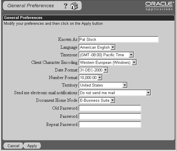

オーダー数量が増加した場合は、数値書式の作業環境を指定すると、数百万にも達する数値の表示方法を見やすくできます。水平プランの作業環境に基づいて、数値を書式設定して表示できます。
水平プランの書式の作業環境を設定するには、Oracle Self-service Web Applicationsの「一般作業環境」ウィンドウにナビゲートします。
一般作業環境
「数値書式」ドロップダウン・メニューから作業環境を選択します。
「適用」をクリックします。
「プランナ・ワークベンチ」に総生産計画を表示できます。メンバー品目に関連する計画オーダーの供給とリリースは、製品ファミリ・レベルで総計画オーダーに反映されます。メンバー品目の実績数量を合計することによって、製品ファミリ品目の数量と供給タイプが提供されます。この情報は、需要のレベル付けおよび計画分析に使用できます。
計画に属するメンバー品目の詳細を水平プランに表示するかどうかを指定できます。水平プランに製品ファミリ詳細を表示するには、「作業環境」ウィンドウの「資材計画」タブ・ペインで「製品ファミリ詳細の表示」チェック・ボックスを選択します。
計画エンジンは、水平プラン表示に2つのセクションを表示します。最初のセクションには、製品ファミリ品目に関する次の情報が表示されます。
予測
総所要量
計画オーダー
供給合計
予定使用可能残高
製品ファミリに関連付けられたオーダー・タイプは、最初のセクションの製品ファミリ・ノードに表示されます。
2番目のセクションには、計画のメンバー合計(製品ファミリに属する全品目)が表示されます。メンバー合計には、すべてのオーダー・タイプが含まれます。右クリック・メニューの「表示」および「非表示」オプションを使用して、特定のオーダー・タイプを表示できます。メンバー品目合計に関連する計算は、同じ計画に含まれるメンバー品目のみに基づきます。

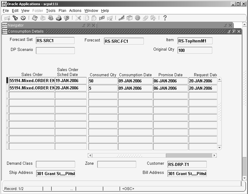

消込詳細を表示するには、右クリックして「消込詳細」オプションを選択します。
「消込詳細」ウィンドウ
次の表に、「消込詳細」ウィンドウに表示される情報の詳細を示します。
| フィールド | 説明 |
| 受注 | 受注番号を示します。 |
| 受注予定日 | 受注の予定出荷日を示します。 |
| 消込数量 | 消し込まれた数量を参照します。 |
| 消込日 | 数量の消込日を参照します。 |
| 納期 | 詳細は、「リード・タイムおよび計画」を参照してください。 |
| 要求日 | 詳細は、「リード・タイムおよび計画」を参照してください。 |
| 最終品目 | 需要予測が消し込まれた最終品目を参照します。最終品目は、オプション区分およびオプション品目に適用できます。 |
| 当初品目 | 需要を受け取った当初品目を示します。この情報は、当初品目が代替された場合のみ該当します。 |

「垂直プラン」ビューは、品目-組織コンテキストで使用可能であり、垂直書式(非バケット化)で時間経過とともに品目別に活動を表示します。
垂直プラン
ナビゲータのツリーから1つ以上の品目を選択します。
右クリックして「垂直プラン」を選択します。
右クリック・メニュー・オプションは、選択したフィールドのコンテキストに基づいて、計画エンジンによって表示されます。垂直プラン内の情報フィールド(非固定フィールド)を右クリックすると、次の操作を実行できます。
垂直プランに関連する追加フィールドの表示を選択できます。
不要なフィールドを非表示にできます。
選択したフィールドを右または左に移動できます。
フィールド・サイズを拡大、または縮小できます。
フィールドのプロンプトまたはヘッダーを変更できます。
「需要/供給」および「品目」ウィンドウにドリルダウンします。
垂直プランに示されたグラフを右クリックすると、計画エンジンによって、3つのオプション「日」、「週」および「期間」が表示されます。グラフを表示する時間枠を選択できます。

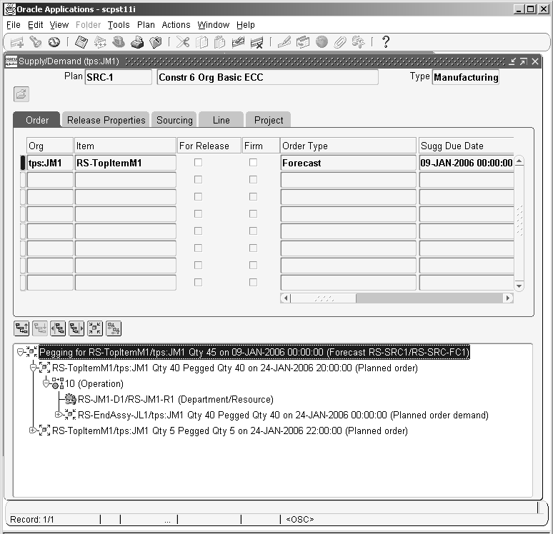

「需要/供給」ウィンドウには、需要と供給に関する情報が表示され、ペギング情報が示されます。
ナビゲータの品目、組織、計画、部門および計画グループなどの様々なノード・タイプから「需要/供給」ウィンドウにナビゲートできます。ナビゲータだけではなく、「垂直プラン」ウィンドウなどの他のウィンドウから「需要/供給」ウィンドウにドリルダウンすることもできます。
「例外詳細」ウィンドウからこのウィンドウを要求した場合は、例外タイプに基づいて、供給情報、需要情報または両方のタイプの情報が表示されます。たとえば、例外メッセージが「最終品目代替を使用して充足された需要」の場合、「需要/供給」ウィンドウには、需要情報のみが表示されます。
ナビゲータで、([Ctrl]を押しながら)1つ以上のノードを選択します。
右クリックして「需要/供給」を選択します。
「需要/供給」 ポップアップ・メニューに、次のオプションが表示されます。
供給
需要
需要/供給
手持在庫
「需要/供給」ウィンドウを表示するには、「需要/供給」をクリックします。

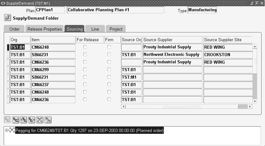

「需要/供給」ウィンドウには、次の5つのタブ・リージョンがあります。
オーダー
リリース・プロパティ
ソーシング
ライン
プロジェクト
いずれのタブ・リージョンにも、次の固定フィールドが表示されます。
組織
品目
リリース
確定
各タブ・リージョンに様々な変数フィールドが表示されますが、「オーダー」タブ・フォルダ機能を使用して、すべての「需要/供給」ウィンドウ変数フィールドにアクセスすることもできます。
社内購買依頼および受注
社内購買依頼を取り消し、対応する社内受注を取り消さない場合、プランナ・ワークベンチは次のようになります。
社内購買依頼と取消し再計画推奨が表示されます。これは、計画エンジンが供給に対する取消し推奨のみを発行できるためです。
社内受注は表示されません。計画エンジンでは、需要を満たすための計画は行われません。
安全在庫
計画エンジンが安全在庫レベルに対応するためにどのように計画したかを分析するには、供給を選択して、ペギング情報を分析します。一時的な安全在庫レベルと供給の間のペグは、供給数量ゼロでペグします。これは、安全在庫レベルが失効した後、供給が需要にペグするためです。需要へのペグは数量を持ちます。一時的ではない安全在庫レベルと供給の間のペグは、安全在庫レベルを満たす数量でペグします。安全在庫ペギングを理解するには、ペギングの「安全在庫ペギング」を参照してください。
次の表では、「オーダー」タブ・ペインに表示されるフィールドについて説明します。

次の表では、「ソース」タブ・ペインに表示されるフィールドについて説明します。
| フィールド | 説明 |
| ソース組織 | ソース組織の名前。 |
| ソース仕入先 | 仕入先の名前。 |
| ソース仕入先サイト | 仕入先サイトの名前。 |
| 会社名 | 会社の名前。 |
| 会社サイト | 会社サイトの名前。 |
| オーダー・タイプ | オーダーのタイプ。 |
| 数量/レート | ソース組織によって供給される数量。 |
| 提示納期 | 詳細は、「リード・タイムおよび計画タイム・フェンス」を参照してください。 |

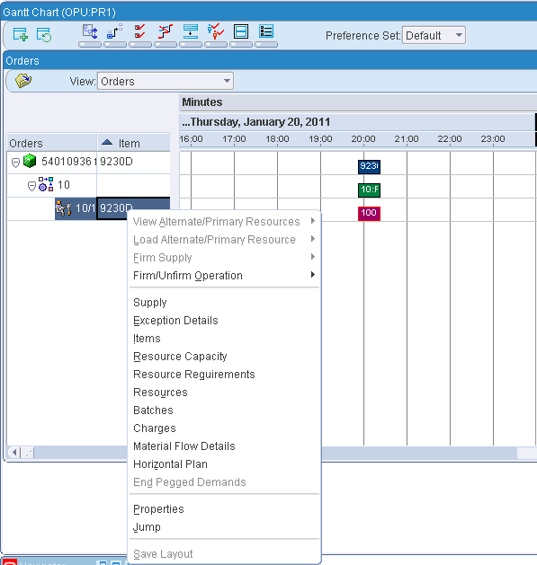

フォルダのオプションの他に、右クリックで表示されるポップアップ・メニューには、その他のウィンドウにナビゲートする次のオプションが表示されます。
例外詳細
手持在庫
品目
生産資源所要量
オーダー例外
リリース
ガント・チャート
水平プラン
連産品供給
カレンダ(コンテキストに基づいて、次のオプションが使用可能)
「カレンダ」->「組織製造カレンダ」
「カレンダ」->「仕入先生産能力カレンダ」
「カレンダ」->「組織出荷カレンダ」
「カレンダ」->「仕入先出荷カレンダ」
「カレンダ」->「組織受入カレンダ」
「カレンダ」->「顧客受入カレンダ」
「カレンダ」->「運送業者移動カレンダ」
「その他」
「その他」->「垂直プラン」
ペギングは、計画エンジンが次のリンクで使用する処理です。
供給から需要へ: 最上位レベルの独立需要までの全面的なリンク
需要から供給へ: 最下位レベルの購買構成部品の供給までの全面的なリンク
ペギング機能の用途は、次のとおりです。
購買構成部品または半組立品の不足を、その影響を受ける受注および需要予測までトレースします。
重要な資材および生産能力の生産資源の優先度を設定します。
需要または供給の変更による影響を分析します。
ペギングは、需要を満たす順序の決定に重要な役割を果たします。一部のペギング・モードでは、計画エンジンによって次の処理が実行されます。
時間ウィンドウへの需要と供給のグループ化
タイプ別の供給のソート
時間ウィンドウ内での需要優先度順または任意の順序によるペギング
この項の内容は、次のとおりです。
標準ペギング: 標準ペギングでは、需要がウィンドウにグループ化され、供給がタイプ別にグループ化された後、ウィンドウ内の優先度順にペグされます。日レベルで一定の優先度が設定されます(ウィンドウ・サイズは常に1日です)。
優先ペギング: 最初に優先度の高い需要が手持および確定供給にペグされ、続いて残りの需要が非確定供給にペグされます。優先ペギングでは、在庫を保有するか、または優先度の低い需要を充足させるかのトレードオフが制御されます。
FIFOペギング: FIFOペギングでは、日次ベースで需要が供給にペグされます。これは、システムへの負荷が最も少ないペギング処理です。
優先/FIFOペギング: 計画エンジンでは、確定供給以外の供給の優先度が設定されない場合、優先ペギングとFIFOペギングの組合せが使用されます。システムの負荷は優先ペギングより軽くなります。
ペギング・チェックリストの有効化
ペギング情報の表示
需要を満たす実際の日付は、詳細計画処理に依存します。高い優先度の需要が期限内に満たされる保証はありません。
ペギング処理の実行中に、計画エンジンは需要を選択し、その需要をペグする先の供給を検索します。そのため、ペギング処理を供給に対する需要のペグと呼びます。
ぺギングについて、供給が需要にペグされると考えるユーザーもいます。たとえば、Oracle Project Manufacturingでハード・ペギングを使用している場合は、需要に対して供給が予約されます。
ペギング処理の結果を説明する場合は、需要が供給にペグされるか、または供給が需要にペグされるかを正しく表現できます。この項のダイアグラムでは、矢印を使用して、特定の需要にペグされる供給を示しています。

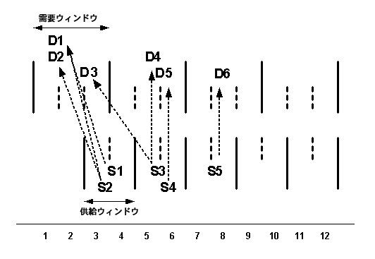

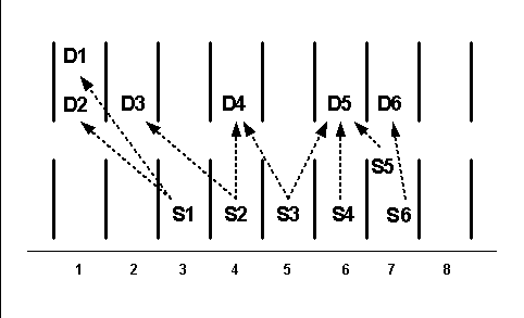

次の例にある需要D1およびD2は、優先度の昇順にソートされ、供給S5およびS6は、タイプ順にソートされています。ペグされたエンティティは矢印で結ばれています。
ペグされたエンティティ
標準ペギングの例

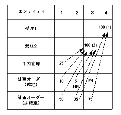

次のダイアグラムに、品目A101の需要、供給およびペギング情報を示します。丸カッコ内は需要優先度、ペグされたエンティティは矢印で結ばれており、大カッコ内は分割供給数量です。
最初の需要ウィンドウは、最初の需要日の日付3に始まります。
最初の供給ウィンドウ[日付1]内の供給は、次の順序でペグされます。
日付1の手持数量25と日付3の数量100の需要
日付1の数量10の確定計画オーダーと日付3の数量100の需要
日付1の数量50の非確定計画オーダーと日付3の数量100の需要
第2の供給ウィンドウ[日付2]内の供給は、次の順序でペグされます。
日付2の数量5の確定計画オーダーと日付3の数量100の需要
日付2の数量35の非確定計画オーダー(部分数量10)と日付3の数量100の需要
日付2の数量35の非確定計画オーダー(部分数量25)と日付4の数量100の需要
第3の供給ウィンドウ[日付3]内の供給は、日付3の数量75の非確定計画オーダーおよび日付4の数量100の需要としてペグされます。

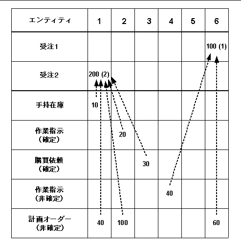

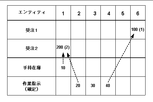

次の表に、品目A102の需要、供給およびペギング情報を示します。丸カッコ内は需要優先度を示し、ペグされたエンティティは矢印で結ばれています。
日付1の手持数量10と日付1の数量200の需要
日付1の数量40の非確定計画オーダーと日付1の数量200の需要
日付2の数量20の確定作業指示と日付1の数量200の需要
日付2の数量100の非確定計画オーダーと日付1の数量200の需要
第3の供給ウィンドウ[日付3]内の供給は、日付3の数量30の確定購買依頼および日付1の数量200の需要としてペグされます。
第4の供給ウィンドウ[日付4]内の供給は、日付4の数量40の非確定作業指示および日付6の数量100の需要としてペグされます。
第6の供給ウィンドウ[日付6]内の供給は、日付6の数量60の非確定計画オーダーおよび日付6の数量100の需要としてペグされます。
ペグされたエンティティ

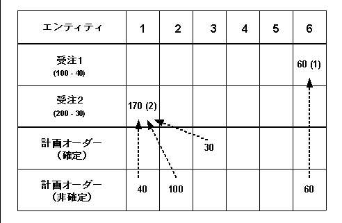

優先ペギング処理は、需要と供給を3回通過します。
計画エンジンは、計画の需要優先度ルールで指定された最も高い優先度の需要から処理を開始します。サイトまたは品目固有の確定供給の割付ウィンドウ(プロファイル・オプション「MSO: 確定供給の割付ウィンドウ (バックワード日数)」)の日数だけ逆方向にスキャンし、需要をペグする最初の確定供給数量を検索します。
計画エンジンは、逆方向にスキャンして供給を検索します。検出した供給は次のように編成してペグします。
手持がロット失効日順、次に数量の昇順でソートされます。確定供給の割付ウィンドウに日付1が含まれる場合、需要は日付1の他の確定供給の前に在庫数量にペグされます。
確定供給は日付順にソートされません。
需要数量全体を満たすための十分な確定供給数量が検出できない場合は、サイトまたは品目固有の確定供給の割付ウィンドウ(プロファイル・オプション「MSO: 確定供給の割付ウィンドウ (フォワード日数)」)の日数だけ順方向にスキャンして、需要をペグする供給を検索します。
処理は、需要が確定供給に完全にペグされるか、または確定供給の割付ウィンドウ内の全確定供給が消費されると終了します。
次のダイアグラムに、1回目の処理の例を示します。

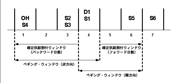

日付4の需要D1が最上位優先度の需要です。
日付3の供給S2およびS3はソートされません。
OH(手持)は、日付1の供給S4の前にソートされます。
需要D1には、供給が次の順序でペグされます。
逆方向: 任意の順序でS1、S2およびS3、次に手持およびS4。
順方向: S5。D1はS6にペグできません。
優先ペギングの1回目の処理の例

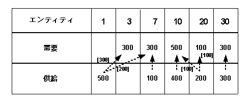

日付1にある数量500の供給、日付3にある数量300の需要および日付7にある数量200の需要
日付7にある数量100の供給および日付7にある数量100の需要
日付10にある数量400の供給および日付10にある数量400の需要
日付20にある数量200の供給、日付10にある数量100の需要および日付20にある数量100の需要
日付30にある数量300の供給および日付30にある数量300の需要

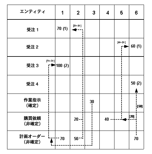

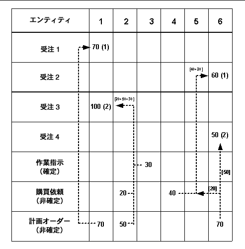

計画エンジンでは、確定供給の割付ウィンドウが考慮されて、確定製造オーダーと手持がペグされます。日付3にある数量30の確定作業指示は、1回目の処理では需要にペグされませんが、2回目の処理で日付1にある数量100の需要にペグされます。
計画エンジンでは、次のようにぺグが行われます。
日付1にある数量70の需要を、日付1にある数量70の計画オーダーにペグします。
日付1にある数量100の需要を、日付2にある数量20の購買依頼、次に日付2にある数量50の計画オーダー、その次に日付3にある数量30の作業指示にペグします。
2回目の処理
次の図で、優先ペギングによって計画されている2回目の処理を示します。計画エンジンによるペグは次のとおりです。
日付1にある数量70の需要を、日付2にある数量20の購買依頼、次に日付2にある数量50の計画オーダーにペグします。
日付1の数量100の需要が、最初に日付1の数量70の計画オーダーに、次に日付3の数量30の作業指示にペグされます。
3回目の処理

プロファイル・オプション「MSO: 需要ウィンドウ・サイズ」は1です。
プロファイル・オプション「MSO: 供給ウィンドウ・サイズ」は1です。
需要日は、制約なしの需要日です。制約なしの需要日は、計画前に計算される需要日です。供給の計画はペギング後に行われます。
安全在庫ペギング・フェーズ 1: 永続的な安全在庫レベルへのペグ
永続的な安全在庫の需要は、ペギング・ロジックから除外できます。除外するには、プロファイル・オプション「MSC: 優先度ベースのペギングに安全在庫を含む」を「No」に設定します。ペギング処理では、次の処理が実行されます。
最初に、すべての永続的な安全在庫レベルが非確定計画オーダーにペグされます。
次に、その他の需要が供給にペグされます。
プロファイル・オプション「MSC: 優先度ベースのペギングに安全在庫を含む」を「Yes」に設定した場合、ペギング処理では、永続的な安全在庫レベルに対する優先的な処理は行われず、需要と同時にペグされます。
安全在庫ペギング・フェーズ 2: 需要へのペグ
計画エンジンは、各供給ウィンドウおよび需要ウィンドウ内の需要と供給を使用して、優先ペギング・ロジックを実行します。一時的な安全在庫は考慮されません。前述のオプション・フェーズで永続的な安全在庫がペグされていない場合は、永続的な安全在庫が考慮されます。
安全在庫ペギング・フェーズ 3: 一時的な安全在庫レベルへのペグ
計画エンジンは、一時的な安全在庫レベルと供給を使用して、優先ペギング・ロジックを実行します。供給は数量0(ゼロ)でペグされます。これは、これらの供給が最終的には需要を満たすためです。供給ウィンドウ内で、最も低い優先度の供給に、一時的な安全在庫レベルがペグされます。
次の表に、一時的な安全在庫レベルへのペギングを示します。詳細は、次のとおりです。
D: 需要
SSL(T): 一時的な安全在庫レベル
S1: 供給1
一時的な安全在庫レベルは、D1からD9まで供給1に数量0(ゼロ)でペグされます。D10の数量10の需要は、D10の供給1に数量10でペグされます。

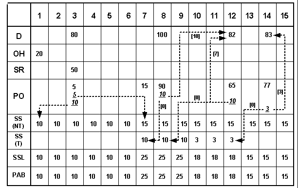

次のダイアグラムに、ペギングが指定された在庫算入のシナリオを示します。主に、安全在庫レベルのペギングについて示します。計画エンジンは、このダイアグラムで、ペグされていないか、完全にペグされていないように表示された他の需要と供給をペグします。
詳細は、次のとおりです。
D: 需要
OH: 手持残高
SR: 計画受入
PO: 計画オーダー
SS(NT): 永続的な安全在庫レベル
SS(T): 一時的な安全在庫レベル
SSL: 安全在庫レベル
PAB: 予定使用可能残高
このダイアグラムで、永続的な安全在庫レベル(日付1に開始される数量10、および日付7に開始される追加の数量5)は、納期が日付3の供給にペグされます。
一時的な安全在庫について、次の処理が実行されます。
日付7の数量10が、日付8に消費される数量10の計画オーダーにペグされます。
日付8と9の数量10および日付10と11の数量3が、日付12に消費される数量10の計画オーダーにペグされます。
日付12の数量3が、日付14に消費される数量3の計画オーダーにペグされます。
制約付き基準計画、またはペギングが使用可能な制約なし計画中に生産計画を作成するとき、Oracle Advanced Supply Chain Planningでは、手持、WIP製造オーダーおよび確定計画オーダー(ある場合)など、既存の供給ソースにペグされる製品ファミリの計画オーダーを参照できます。これは、次の場合に可能です。
製品ファミリ品目およびメンバー品目の計画方法が同じ場合。
メンバー品目またはその構成部品の一部が重要品目である制約付き基準計画を実行している場合。この場合は、製品ファミリとメンバー品目の両方が必ず同じ計画内にあります。
計画エンジンでは、次のペギングは生成されません。
異なる計画間のペギング
たとえば、製品ファミリPF-1が生産計画にあり、それを使用してメンバー品目M-AとM-Bに対する製造計画を推進する場合、計画エンジンでは、このシナリオのペギングを得られません。
受注に対するペギング
注意: 総需要明細書からプッシュされる需要のみがペグされます。
製品ファミリ・プッシュ需要 = 供給合計(計画オーダー) - 受注需要(製品ファミリ・レベルでの受注の積上)
「需要/供給」ウィンドウの「ペギング」リージョンを表示すると、任意の部品構成表レベルで、需要または供給の順序の変更による影響を分析できます。
「計画オプション」->「メイン」タブにナビゲートします。
制約なし計画に対して「ペギングを使用可」チェック・ボックスを選択します。
または、制約付き/最適化計画を生成することもできます。この場合、計画エンジンでは常にペギングが生成されます。
ペギング・ツリーを使用すると、需要と供給を任意の部品構成表レベルから上下にトレースできます。
ナビゲータで必要な品目を選択します。
「ツール」->「需要/供給」を選択します。
「需要/供給」ウィンドウの下半分にペギング・ツリーが表示されます。
需要から供給へのペギングを表示すると、デフォルトでは供給オーダー詳細と最終品目需要のオーダー情報が表示されます。供給から需要へのペギングを表示すると、デフォルトでは供給オーダー詳細、すぐ上位の需要の情報および最終品目の需要情報が表示されます。
ペギング・ツリー全体を拡張するには、最上位のペギング・ノード(ルート)を選択(強調表示)して右クリックし、「全て拡張」を選択します。
プラス記号およびマイナス記号をクリックすることで、各ノードを上位レベルまたは下位レベルのノードに展開できます。また、ペギング・ノードを右クリックすると、他の詳細ウィンドウにジャンプできます。
ノードのプロパティを表示するには、そのノードをハイライトして右クリックし、「プロパティ」を選択します。
ペギング・リージョンから、次の右クリック・メニュー・オプションを使用できます。
| 右クリック・メニュー・オプション | 需要明細または供給明細で使用可能 | 説明 |
| 例外詳細 | 両方 | 「例外詳細」ウィンドウにナビゲートする場合に使用します。 |
| 水平プラン | 両方 | 「水平プラン」ウィンドウにナビゲートする場合に使用します。 |
| 垂直プラン | 両方 | 「垂直プラン」ウィンドウにナビゲートする場合に使用します。 |
| 品目 | 両方 | 「品目」ウィンドウにナビゲートする場合に使用します。 |
| 生産資源所要量 | 供給明細 | 「生産資源所要量」ウィンドウにナビゲートする場合に使用します。 |
| 拡張 | 両方 | ペギング・ツリーで強調表示した明細の下にあるペギング明細をすべて拡張する場合に使用します。 |
| 供給需要リフレッシュ | 両方 | 「需要/供給」リージョンの情報をリフレッシュする場合に使用します。計画エンジンによって、ペギング・リージョンの情報は変更されません。 |
| カレンダ | 両方 | 様々なカレンダ・オプション(組織出荷や受入など)が使用可能です。 |
| リフレッシュ | 需要明細 | 計画エンジンによって、ペギング・リージョンの情報がリフレッシュされます。 |
ペギング情報は、「需要/供給」ウィンドウのペギング・リージョンで使用できます。このウィンドウにあるアイコンを使用すると、次の処理を実行できます。
「供給ペギング」アイコンおよび「需要ペギング」アイコン: 同じウィンドウ内の特定の供給または需要レコードに対する上位(需要ペギング)および下位ペギング(供給ペギング)を表示します。デフォルトでは、供給明細には上位ペギング、需要明細には下位ペギングが表示されます。これらのアイコンをクリックすると、ペギングの方向を変更できます。
「バックワード・ナビゲーション」アイコンおよび「フォワード・ナビゲーション」アイコン: 複数の「需要/供給」ウィンドウを前後にナビゲートして、様々な品目に関するペギング情報を表示します。
たとえば、ペギング・ツリーのナビゲート中に、そのペギング・ツリー内の別の品目に対する需要ペギングを表示する場合があります。これを実行するには、該当する品目のペギング明細を強調表示し、「需要ペギング」アイコンをクリックします。計画エンジンによって、ペギング・リージョンのみがリフレッシュされ、ペギング・リージョン内の強調表示された明細がルート・ペギング明細として作成されます。「バックワード・ナビゲーション」を使用すると、ペギング・リージョンの前の内容に戻ることができます。ペギング・リージョンの状態は、移動前のペギング・リージョンに戻ることができるように保持されます。
フォワードおよびバックワード・ナビゲーションの履歴は、ナビゲータまたは問合せ結果ウィンドウから別のノードを選択すると消去されます。また、「需要/供給」ウィンドウの需要および供給リージョンから別の供給または需要明細を選択すると消去されます。
計画または問合せ結果ウィンドウから品目を選択し、「需要/供給」ウィンドウをオープンした後、ペギングをドリルして別の品目に対する需要/供給を表示するときは、「需要/供給」ウィンドウに後続の別のコンテキストを設定できます。
ペギング・リージョンに別のルート・ノード(別の品目)が表示されると、計画エンジンによって、「需要/供給」ウィンドウ全体のコンテンツのコピーが保存されます。ただし、供給の確定、レコードのサブセットの問合せまたは需要/供給のリフレッシュによってウィンドウの需要/供給リージョンのコンテキストを変更した場合、「需要/供給」ウィンドウのコピーは保存されません。
「依存需要の非表示」および「依存需要の表示」トグル・アイコン: このアイコンはトグル・アイコンで、依存需要ペギング明細の表示と非表示を切り替えるために使用します。
「工程/生産資源の非表示」および「工程/生産資源の表示」トグル・アイコン: このアイコンはトグル・アイコンで、工程および生産資源ペギング明細の表示と非表示を切り替えるために使用します。デフォルトでは、計画エンジンによって、ペギング・ツリーに工程および生産資源の明細が表示されます。

需要/供給の検索ウィンドウで「VMIフラグ」基準を使用してVMI供給を検索します。VMIフラグに条件を指定すると、基準を満たすレコードが「需要/供給」ウィンドウに表示されます。VMI対応の仕入先によって管理されているすべての供給(計画オーダー、購買依頼、発注、移動中出荷)を表示できます。

「品目」ウィンドウには、ナビゲータの様々なノード・タイプ(品目や計画など)からナビゲートできます。ナビゲータに加えて、他のウィンドウ(「垂直プラン」など)からも「品目」ウィンドウにドリルダウンできます。
「品目」ウィンドウには、品目に関連する次のような詳細な情報が表示されます。
| フィールド | 説明 |
| BOM品目タイプ | BOM品目属性。 |
| ペギング | MPS/MRP計画品目属性。 |
| 前処理リード・タイム | リード・タイム品目属性。 |
| 後処理リード・タイム | リード・タイム品目属性。 |
| 固定リード・タイム | リード・タイム品目属性。購買品目の場合、このフィールドには品目属性「処理リード・タイム」が表示されます。 |
| 固定発注数量 | 計画関連品目。 |
| 固定ロット乗数 | 計画関連品目。 |
| 最小発注数量 | 計画関連品目。 |
| 最大発注数量 | 計画関連品目。 |
| ABC区分 | 品目に割当てられたABC区分。 |
| ATP構成部品フラグ | Oracle Order Management品目属性。 |
| ATPフラグ | Oracle Order Management品目属性。 |
| 基本モデル | 部品構成表品目属性。 |
| 購買担当 | 購買品目属性。 |
| 保管費 | 計画関連品目。 |
| カテゴリ | 品目に割当てられた計画カテゴリ。 |
| カテゴリ摘要 | 計画カテゴリの摘要。 |
| 継続組織間転送 | MPS/MRP計画品目属性。 |
| 収束供給消込 | MPS/MRP計画品目属性。 |
| 供給フラグの作成 | MPS/MRP計画品目属性。 |
| クリティカル構成部品 | MPS/MRP計画品目属性。 計画エンジンは、品目がクリティカルな構成部品であるかどうかをボトルネック生産資源グループから推測できます。クリティカルな構成部品のフィールドには、次のいずれかの値が表示されます。 - NULL - 品目属性 - 推測 たとえば、半組立品Bは、品目Aを使用して作成されています。この品目Aをクリティカルな構成部品として指定していない場合があります。ただし、半組立品Bを作成するための生産資源がボトルネックである場合、計画エンジンでは、生産計画で品目Aをクリティカルな構成部品として計画する際に、この半組立品が考慮されます。 |
| 需要タイム・フェンス日付 | 計画エンジンは、計画実行日と需要タイム・フェンス日数の合計に基づいてこの日付を計算します。 |
| 需要タイム・フェンス日数 | MPS/MRP計画品目属性。 |
| 摘要 | メイン品目属性。 |
| 値引 | 「MRP: 計画収益値引率」プロファイル・オプションの値。 |
| 分散供給充足 | MPS/MRP計画品目属性。 |
| 有効性管理 | 部品構成表品目属性。 |
| 例外セット | MPS/MRP計画品目属性。 |
| 固定供給日数 | MPS/MRP計画品目属性。 |
| 予測管理 | MPS/MRP計画品目属性。 |
| 在庫使い切り日 | 計画エンジンは、品目に対する設計変更に基づいてこの日付を計算します。 |
| 製造/購買 | 計画関連品目。 |
| マージン | 計画エンジンは、この計算に次の算式を使用します。 (1 - 標準原価/正味販売価格) * 100 |
| 正味販売価格 | 計画エンジンは、この計算に次の算式を使用します。 販売価格 * (1 - 割引) |
| 算入可能数量 | 算入在庫数量。 |
| 算入不可数量 | 非算入在庫数量。 |
| PIPフラグ | MPS/MRP計画品目属性。 |
| プランナ | 計画関連品目。 |
| 計画方法 | MPS/MRP計画品目属性。 |
| 計画タイム・フェンス日付 | 計画エンジンは、計画実行日と計画タイム・フェンス日数の合計と、通常のタイム・フェンスを比較します。大きいほうの値が、計画タイム・フェンス日付の計算に使用されます。 計画オプション「計画タイム・フェンス」の選択が解除され、品目に確定ショップ型製造オーダーがない場合、このフィールドは空白です。 詳細は、「リード・タイムおよび計画タイム・フェンス」を参照してください。 |
| 計画タイム・フェンス日数 | MPS/MRP計画品目属性。 |
| 製品ファミリ品目 | 製品ファミリ品目の名前(メンバー品目のみに適用可能)。 |
| 製品ファミリ品目摘要 | 製品ファミリ品目の摘要(メンバー品目のみに適用可能)。 |
| ライン型 | MPS/MRP計画品目属性。 |
| 概算 | MPS/MRP計画品目属性。 |
| 安全在庫日数 | 計画関連品目。 |
| 安全在庫計算方法 | 計画関連品目。 |
| 安全在庫率 | 計画関連品目。 |
| 販売価格 | 計画エンジンでは、「MRP: 計画収益価格表」プロファイル・オプションに関連付けられたデフォルトの価格表に基づいて販売価格が考慮されます。 |
| サービス・レベル | 品目のターゲット・サービス・レベル。 |
| 減損率 | MPS/MRP計画品目属性。 |
| 標準原価 | 品目原価。 |
| 代替ウィンドウ | MPS/MRP計画品目属性。 |
| 単位 | メイン品目属性。 |
| 単位容積 | 物理属性の品目属性。 |
| 単位重量 | 物理属性の品目属性。 |
| 容積単位 | 数量(容積)の単位。 |
| WIP供給タイプ | 仕掛品目属性。 |
| 重量単位 | 品目の重量(単位)。 |
「品目」ウィンドウには、様々なボタンが表示されます。これらのボタンを使用すると、他の様々なウィンドウにナビゲートできます。

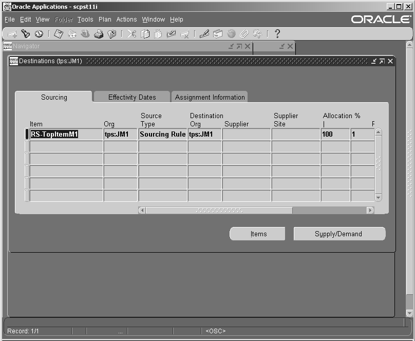

「搬送先」ウィンドウには、品目に関連付けられた搬送先組織、ソーシングおよび割当などの詳細情報が表示されます。「品目」ウィンドウおよびサプライ・チェーン構成表から「搬送先」ウィンドウにアクセスできます。
「搬送先」ウィンドウは、「ソーシング」、「有効日付」、「割当情報」の3つのタブで構成されています。
次の表では、「ソーシング」タブ・ペインに表示されるフィールドについて説明します。
| フィールド | 説明 |
| 品目 | 品目 |
| ソース・タイプ | ソース・ルール、物流構成表または品目属性 |
| 宛先組織 | 受入組織 |
| 仕入先 | 仕入先名(「搬送先」ウィンドウでは使用しません) |
| 仕入先サイト | 仕入先サイト名(「搬送先」ウィンドウでは使用しません) |
| 割付 % | ソース・ルールまたは物流構成表からの割付パーセント |
| ランク | ソース・ルールまたは物流構成表からのランク |
| 出荷方法 | ソース・ルールまたは物流構成表からの出荷方法 |
| 移動時間 | ソース・ルールまたは物流構成表からの移動時間 |

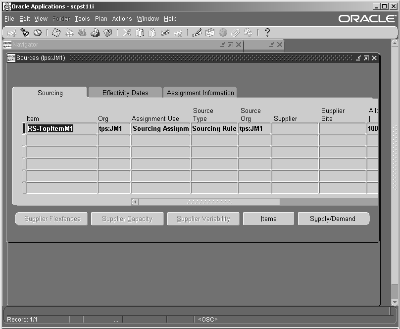

「ソース」ウィンドウには、品目に関連付けられたソーシングと割当の詳細情報が表示されます。「ソース」ウィンドウには、次のいずれかの方法でアクセスできます。
「品目」ウィンドウで「ソース」ボタンをクリックします。
ナビゲータで品目を右クリックし、「サプライ・チェーン」->「ソース」を選択します。
「ソース」ウィンドウは、「ソーシング」、「有効日付」、「割当情報」の3つのタブで構成されます。
| フィールド | 説明 |
| 割当使用 | このルールを使用する割当セットのタイプ。ソーシング割当、グローバル予測配分など。 |
| ソース・タイプ | ソース・ルールまたは物流構成表。 |
| ソース組織 | ソース・ルールに定義されているソース組織。 |
| 仕入先 | ソース・ルールまたは物流構成表に定義されている仕入先。 |
| 仕入先サイト | ソース・ルールまたは物流構成表に定義されている仕入先サイト。 |
| 出荷方法 | ソース・ルールまたは物流構成表に定義されている出荷方法。 |
| 割付数量 | 計画エンジンでは、次のように割付数量が計算されます。 ランクごとに、そのランク内のソースの割当履歴をすべて集計し、割当履歴合計が計算されます。 ソースに割当てる数量の計算には、ランク数量および割付数量が使用されます。ランク数量とは、各ランクに計画する必要がある計画オーダーの数量です。 割付数量とは、任意のソースに割当てる数量です。当該ランクのソースの割付率も考慮されます。 ソースに割当てる数量は、次のように計算します。((割当率 / /100) * (割当履歴合計 + ランク数量)) - 当該ソースから割当てられた数量。 計算された数量が当該ランクに必要な数量を上回る場合は、この値が上限値に設定されます。 |

仕入先に関連する生産能力の詳細は、「仕入先生産能力」ウィンドウで表示できます。
ナビゲータで、仕入先別に表示します。
ドリルダウンして、仕入先または仕入先サイトに関連する品目を強調表示します。
右クリックして「仕入先情報」を選択します。
他のカテゴリ別表示で次のステップを実行して「仕入先生産能力」ウィンドウにナビゲートすることもできます。
仕入先または仕入先サイトを強調表示します。
「品目」ウィンドウにナビゲートします。
「品目」ウィンドウで、「ソース」をクリックします。
「ソース」ウィンドウで、「仕入先生産能力」をクリックします。
「仕入先生産能力」ウィンドウには、次の情報が表示されます。
| フィールド | 説明 |
| 仕入先 | 仕入先名 |
| 仕入先サイト | 仕入先サイト名。 |
| 品目 | 品目名。 |
| 組織 | 組織 |
| 処理リード・タイム | 承認済仕入先リスト処理リード・タイム |
| 最小発注数量 | 承認済仕入先リスト最小発注数量 |
| 固定ロット乗数 | 承認済仕入先リスト固定ロット乗数 |
| ペナルティ原価要素 | 仕入先生産能力ペナルティ原価要素 |
| 仕入先価格 | 購買品目属性 |
| 仕入先生産能力カレンダ | 承認済仕入先リスト仕入先生産能力カレンダ |
| 生産能力の累積日 | 計画エンジンは、生産能力の累積日を「仕入先生産能力」プロファイル・オプションに基づいて計算します。詳細は、「サプライ・チェーン・モデル作成」を参照してください。 |
| カテゴリ | 計画品目カテゴリ |
| 購買担当 | 購買品目カテゴリ |
| プランナ | 計画関連品目 |
| 標準原価 | Oracle Costモジュールからの品目原価 |
「仕入先生産能力」ウィンドウには、次の2つのタブがあります。
仕入先生産能力
仕入先フレックスフェンス
仕入先の生産能力は日によって異なる場合があります。このタブ・ペインでは、仕入先の特定の期間の生産能力を指定できます。次の場合、計画エンジンでは無限の生産能力が想定されています。
計画開始日から定義済生産能力の最初の日までのすべての日
定義済生産能力の最後の日から計画水平までのすべての日
次の表では、「仕入先生産能力」タブ・ペインに表示されるフィールドについて説明します。
| フィールド | 説明 |
| 自 | 開始日を指定します。 |
| 至 | 終了日を指定します。 |
| 生産能力 | 期間内の仕入先の(1日当りの)生産能力を指定します。ブランク値は、定義済生産能力がある任意の日付以前のすべての日では、生産能力がないことを示します。定義済生産能力があり、将来の日付がないすべての日では、ブランク値は無限の生産能力を示します。ブランクは、生産能力がある最初の日以前のすべての日を示します。 |
仕入先生産能力の設定の詳細は、「サプライ・チェーン・モデル作成」を参照してください。
日によっては、仕入先の生産能力が増大する場合があります。仕入先から示された生産能力の増大の許容範囲を(パーセントで)指定できます。「仕入先フレックスフェンス」タブ・ペインには、次のフィールドがあります。
日数: 承認済仕入先リストの本日からの日数
許容範囲: 本日からの日数における承認済仕入先リストの許容範囲(%)
仕入先フレックスフェンスの設定の詳細は、「サプライ・チェーン・モデル作成」を参照してください。

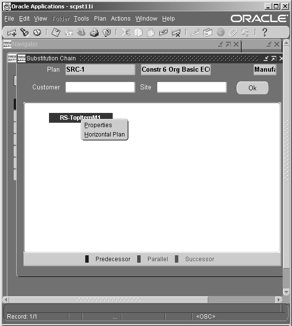

「代替チェーン」ウィンドウには、次の方法でナビゲートできます。
「品目」ウィンドウで「代替」を選択します。
ナビゲータで任意の品目を右クリックし、「品目」->「代替」を選択します。
品目の代替チェーンを表示する顧客および顧客サイトを指定することができます。
「代替チェーン」ウィンドウで品目を右クリックすると、次のオプションが表示されます。
プロパティ
水平プラン
デフォルト代替チェーンの場合、「プロパティ」ウィンドウに次の情報は表示されません。
最上位の改訂品目
予想前工程
「代替チェーン」ウィンドウ: 右クリック・メニューのオプション
「代替チェーン」ウィンドウの詳細は、「ビジネス・トピック」を参照してください。

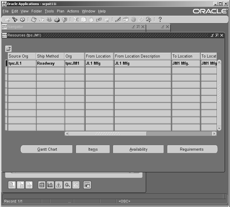

ナビゲータで生産資源を選択します。
右クリックして「生産資源」を選択します。
ナビゲータ: 右クリック・メニュー
「生産資源」の右クリック・メニューには、「生産資源」、「生産資源可用性」、「生産資源所要量」および「ガント・チャート」の4つのオプションが表示されます。
「生産資源」を選択して「生産資源」ウィンドウを表示します。
「生産資源」ウィンドウが表示されます。
「生産資源」ウィンドウ
「生産資源」ウィンドウには、次のような詳細情報が表示されます。

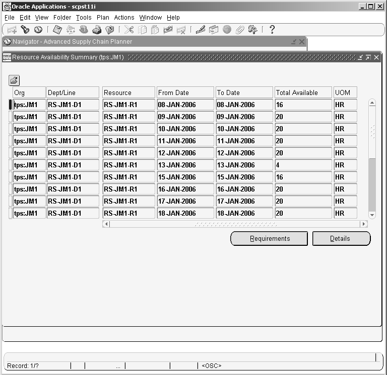

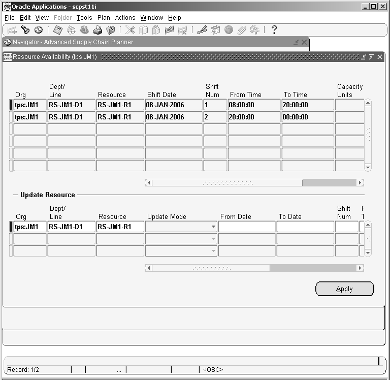

「生産資源可用性要約」ウィンドウには、「生産資源」ウィンドウから、またはナビゲータの「生産資源」の右クリック・ポップアップ・メニューを使用してナビゲートできます。
使用可能な生産能力を表示するには、「生産資源」->「生産資源可用性」を選択します。
「生産資源可用性要約」ウィンドウが表示されます。
「生産資源可用性要約」ウィンドウ
次の表は、「生産資源可用性要約」ウィンドウに表示される情報の一覧です。
| フィールド | 説明 |
| 組織 | 組織 |
| 部門/ライン | 生産資源の所有部門または所有ライン |
| 生産資源 | 生産資源名 |
| 開始日 | 有効数量合計の開始日 |
| 終了日 | 有効数量合計の終了日 |
| 有効数量合計 | 生産資源の単位に基づく数量 |
| 単位 | 生産資源の単位 |
「生産資源可用性要約」ウィンドウでは、次のボタンを使用できます。
所要量: 「所要量」ボタンをクリックすると、「生産資源所要量」ウィンドウにナビゲートできます。
詳細: 「生産資源可用性」ウィンドウにナビゲートして、詳細を表示できます。
「生産資源可用性要約」ウィンドウで「詳細」ボタンをクリックすると、「生産資源可用性」ウィンドウが表示されます。この「生産資源可用性」ウィンドウでは、使用可能生産能力の詳細を表示できます。
「生産資源可用性」(詳細)ウィンドウ
次の表に、「生産資源可用性」ウィンドウに表示される情報を示します。
| フィールド | 説明 |
| 組織 | 組織 |
| 部門/ライン | 所有部門または所有ライン |
| 生産資源 | 生産資源の名前 |
| シフト日付 | シフト日付 |
| シフト番号 | シフトID |
| 時間:自 | シフトの開始時間 |
| 時間:至 | シフトの終了時間 |
| 生産能力単位 | そのシフトの生産資源の数 |
| 最大レート | ライン型ラインの最大レート |

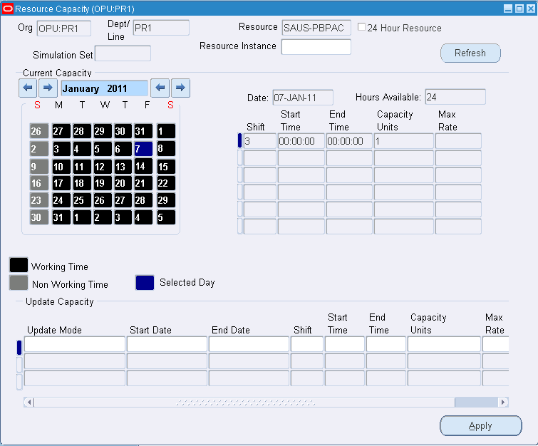

生産資源の可用性は、「生産資源の更新」セクションで変更できます。
「更新モード」ドロップダウン・メニューをクリックして、生産資源可用性の更新モードを指定します。
次のオプションが表示されます。
生産能力追加: 増加が必要な現在の生産能力に、特定の日付以降に有効となる単位数を指定します。
生産能力削減: 削減が必要な現在の生産能力に、特定の日付以降に有効となる単位数を指定します。
生産能力設定: 生産能力の変更が有効となる正確な生産能力単位とその日付を設定します。
日追加: 非稼働日に対する生産資源生産能力を追加します。
日削除: 稼働日に対する生産資源生産能力を削除します。
この選択に基づいて、計画エンジンは、情報の指定を求めるプロンプトを表示します。
変更を加えた後は、「適用」をクリックします。

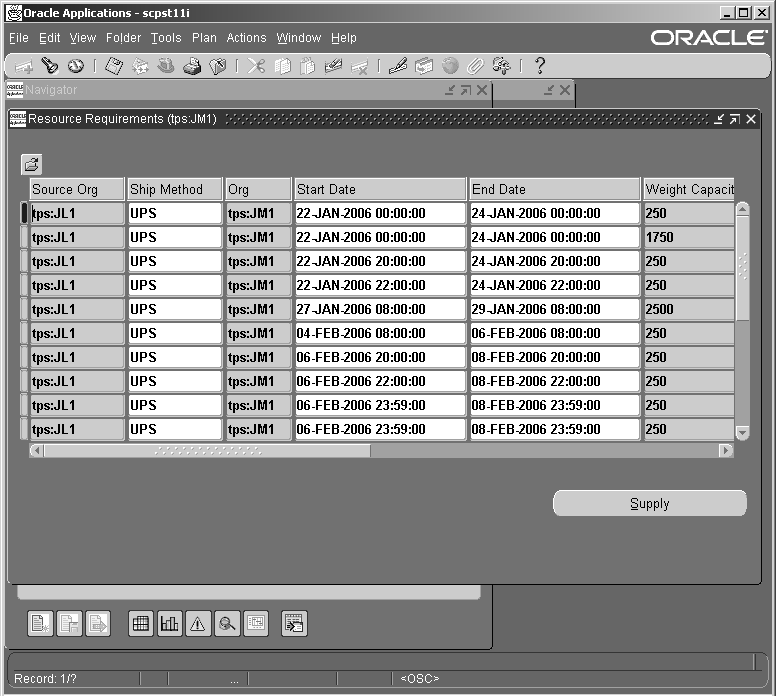

「生産資源所要量」ウィンドウには、次のいずれかの方法でナビゲートできます。
「生産資源」ウィンドウで、「所要量」ボタンをクリックします。
ナビゲータで生産資源を右クリックし、「生産資源」ポップアップ・メニューから「生産資源所要量」を選択します。
Oracle Advanced Supply Chain Planningでは、次の操作は実行されません。
ライン型品目の計画および予定作成
重複する生産資源所要量の検出とその削除の決定。リリース済ショップ型製造オーダーの部品構成表を変更する場合、所要量が2箇所に存在する可能性があります。リリース済ショップ型製造オーダーは、部品構成表と工順の変更が反映されるように変更してください。変更内容がリリース済製造オーダーに反映されるように、設変(ECO)を導入することをお薦めします。
次の表は、「生産資源所要量」ウィンドウに表示される情報の一覧です。
| フィールド | 説明 |
| 生産資源 | 生産資源の名前 |
| 組織 | 組織 |
| 確定タイプ | 生産資源所要量についての確定ステータス。 |
| 開始日 | 所要時間の開始日。 |
| 終了日 | 所要時間の終了日。 |
| 生産資源時間 | 工順での所要量に基づく生産資源所要時間。 |
| 計画数量 | 実績または計画上の製造オーダーの組立品数量。 |
| 使用組立品目 | 生産資源所要時間が設定された組立品。 |
| 工程連番 | 生産資源に対する所要を満たす実績または計画上の工程連番。 |
| 生産資源連番 | 生産資源に対する所要を満たす実績または計画上の生産資源連番。 |
| 日産レート | ライン型製造オーダーの日産レート。 |
| 日当り時間 | 調整済生産資源所要時間を、生産資源に計画されているオーダー日数で割って算出される、およその平均時間。 |
| タッチ時間 | この値は次のように計算されます。 生産資源時間 / 生産資源効率%。 |
| 調整可能生産資源時間 | この値は次のように計算されます。 生産資源時間 / (生産資源効率% * 生産資源稼働率%)。 |
| 割当ユニット | 割当済の生産資源ユニット数。 |
| バッチ番号 | バッチ番号。 |
| 最早許容完了時間 | 上流の活動に必要十分な時間が計画されるように、生産資源所要時間を考慮して、その計画期間内での最終日が計算されます。 |
| 最早可能完了時間 | この値は、上流の活動の制約付き計画に基づいて計算されます。これは、生産資源所要時間が満たされる最も早い時間です。 |
| 最早可能開始時間 | この値は、最早可能完了時間と供給期間の日数差に基づいて計算されます。 |
| 消費済時間 | 既存の製造オーダーに対してすでに費やされている生産資源時間。 |
| ロード率 | ラインのロード率を示すためにのみ使用されます。 |
| オーダー番号 | オーダー番号。 |
| 過負荷生産能力 | 過負荷状態の生産資源ユニット数。 |
| 完了済数量 | 完了した製造オーダーの数。 |
| キューの数量 | 生産資源所要量のキューに入っている製造オーダーの数量。 |
| 実行中数量 | この生産資源に対して実行されている製造オーダーの数。 |
| 移動待ち数量 | 移動の準備が整っている完了済製造オーダーの数。 |
| レート終了日 | ラインのレートの終了日。 |
| 累積歩留戻し再計算 | 詳細は、「「ネットワーク工順」ウィンドウ」を参照。 |
| 推奨 | 「Yes」または「No」。 |
| 所要生産能力 | この値は次のように計算されます。 生産資源時間 * 重量または容積別のオーダー数量。 |
| 計画 | この計画フラグの有効な値: -Yes -No -前 -次 |
| 計画日 | 供給の提示納期。 |
| 計画連番 | 連番に基づく設定番号。 |
| ソース品目 | 生産資源所要時間を必要としているソース品目を識別するために、生産資源の構成表に使用されます。 |
| 制約なし最早可能完了時間 | この値は、期間を最小化できる上流の活動の、制約なし計画に基づいて計算されます。 |
| 制約なし最早可能開始時間 | この値は、制約なし最早可能完了時間と供給期間の差(制約なし最早可能完了時間 - 供給期間)に基づいて計算されます。 |
| 制約なし最遅可能完了時間 | この値は、期間を最小化できる下流の活動の、制約なし計画に基づいて計算されます。 |
| 制約なし最遅可能開始時間 | この値は、制約なし最遅可能完了時間と供給期間の差に基づいて計算されます。 |
| 使用レート | ショップ型およびロット基準製造オーダーに対する使用率。 |
| 歩留 | 工程の歩留。 |

ツリー構造により、部品構成表の下位レベルに簡単にアクセスできます。「組織」別に表示する際は、部門、生産資源または品目レベルから1つ下位のレベルにアクセスできます。
サプライ・チェーン・マップには、「品目/事業所」ビューも用意されています。このビューを使用できるのは品目ノードのみで、これは品目ノードのデフォルト設定です。このビューには、選択した品目に関連したすべてのソース・ルールと物流構成表がフロー・ダイアグラム形式で表示されます。また、このビューは階層部品構成表としても機能します。
ナビゲータで品目を右クリックすると、次のポップアップ・メニュー・オプションが表示されます。
ソース: 「ソース」ウィンドウにナビゲートします。詳細は、「「ソース」ウィンドウ」を参照してください。
サプライ・チェーン構成表: 品目のサプライ・チェーン構成表が表示されます。詳細は、「サプライ・チェーン構成表」を参照してください。
搬送先: 「搬送先」ウィンドウにナビゲートします。詳細は、「「搬送先」ウィンドウ」を参照してください。

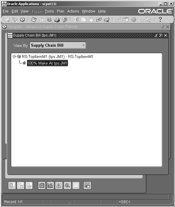

コンテキストに基づくサプライ・チェーンと品目の使用箇所情報をグラフィック表示できます。
ナビゲータで最終品目にドリル・ダウンします。
最終品目を右クリックし、「サプライ・チェーン」->「サプライ・チェーン構成表」を選択します。
品目のサプライ・チェーン構成表がグラフ形式で表示されます。
品目のサプライ・チェーン構成表
サプライ・チェーン構成表ツリー全体を拡張するには、右クリックして「拡張」を選択します。
サプライ・チェーン構成表ツリーのすべてのノードで「拡張」メニュー・オプションを使用できます。特定のノードを選択した後に、このメニュー・オプションをクリックすると、選択したノードのそれぞれのノードが拡張されます。

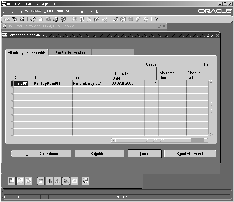

「品目」ウィンドウから「構成部品」ウィンドウにナビゲートできます。このウィンドウは、「有効および数量」、「使い切り情報」および「品目詳細」の3つのタブで構成されています。
次の表で、「有効および数量」タブ・ペインに表示されるフィールドを説明します。
| フィールド | 説明 |
| 組織 | 組織 |
| 品目 | 親品目名 |
| 構成部品 | 構成部品名 |
| 有効日 | 部品構成表の有効日 |
| 使用数 | 部品構成表の構成部品の使用数 |
| 代替部品構成表 | 代替部品構成表名 |
| 変更通知 | 設計変更の名称 |
| 改訂 | 設計変更の改訂番号 |
次の表では、「使い切り情報」タブ・ペインに表示されるフィールドについて説明します。
| フィールド | 説明 |
| 組織 | 組織 |
| 品目 | 品目名。 |
| 構成部品 | 構成部品名 |
| 使い切り品目 | 設計変更の使い切り品目 |
| 使い切り | 使い切りの設計変更品目であることを示します |
| 提示 有効日 | 使い切り品目に対して提示される有効日 |
次の表では、「品目詳細」タブ・ペインに表示されるフィールドについて説明します。
| フィールド | 説明 |
| 組織 | 組織 |
| 品目 | 品目名。 |
| 構成部品 | 構成部品名 |
| 工程連番 | 部品構成表の工程連番の番号 |
| 供給タイプ | 部品構成表の供給タイプ |
| オフセット・パーセント | 部品構成表のオフセット率 |
| 計画 ファクタ | 部品構成表の計画ファクタ |
| 品目摘要 | 親品目摘要 |
| 構成部品摘要 | 構成部品の品目摘要 |
| 単位 | 構成部品に対する部品構成表の単位 |
| 整数所要量の使用 | 部品構成表の整数所要量の使用パラメータ |
| オプション | 部品構成表のオプション・フラグ |
「構成部品」ウィンドウでは、コンテキストに基づいて特定のボタンを使用できます。これらのボタンを使用すると、次に示すような他のウィンドウにナビゲートできます。

「処理有効性」ウィンドウでは、部品構成表と工順ヘッダーについての情報が表示されます。また、部品構成表と工順に関する詳細情報にも容易にアクセスできます。
「処理有効性」ウィンドウにナビゲートするには、ナビゲータの品目を右クリックして、「部品構成表/工順」、「処理有効性」を順に選択します。
「処理有効性」ウィンドウ
「処理有効性」ウィンドウには、次の情報が表示されます。
| フィールド | 説明 |
| 組織 | 組織 |
| 品目 | 品目名。 |
| 有効日 | 工順の有効日 |
| 失効日 | 工順が無効になる日 |
| 最小数量 | プロセス製造バッチの最小数量 |
| 最大数量 | プロセス製造バッチの最大数量 |
| 優先度 | 処理バッチの優先度 |
| 代替工順 | 代替工順名 |
| 製品サイクル時間合計 | プロセス製造製品のサイクル時間 |
| 品目加工費 | プロセス製造の品目加工費 |
| ライン | プロセス製造ライン名 |
| 基準ライン | プロセス製造の基準ライン・フラグ |
| ライン・レート | プロセス製造のライン・レート |

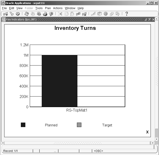

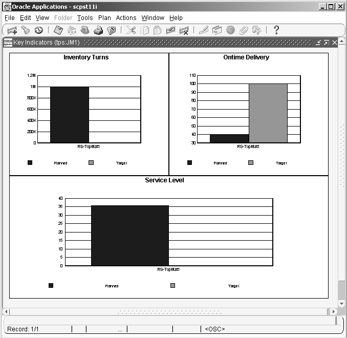

「キー・インディケータ」ウィンドウは、計画のキー・パフォーマンス・インディケータ(KPI)がグラフ形式で表示される要約チャートです。計画の実績を、次の指標に関連付けて一覧で表示できます。
在庫回転率
納期搬送
マージン率
計画負荷率
マージン
原価ブレークダウン
サービス・レベル
在庫価額
重量/容積別負荷
4つの指標をまとめて表示できます。KPIを使用できるかどうかは、選択した計画のタイプに応じて異なります。これらの指標の計算方法は、「キー・パフォーマンス・インディケータ」を参照してください。
キー・パフォーマンス・インディケータを表示するには、「計画オプション」、「メイン」タブ、「キー・パフォーマンス・インディケータの表示」を選択します。
ナビゲータから「計画」、「品目」、「組織」または「製品ファミリ」を選択します。
ポップアップ・メニューで「キー・インディケータ」を選択します。
選択した「計画」、「品目」、「組織」または「製品ファミリ」のKPIが「キー・インディケータ」ウィンドウに表示されます。
サブウィンドウをダブルクリックし、KPIグラフの拡大版を表示します。もう一度ダブルクリックすると標準の表示に戻ります。
納期搬送KPI棒グラフの拡大表示

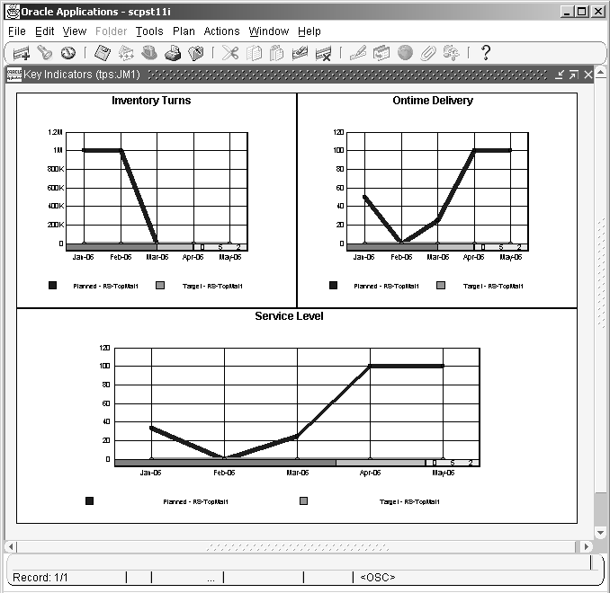

要約チャート内の各サブウィンドウでは、右クリック・メニューを使用して追加の表示オプションを使用できます。たとえば、トレンド・チャートでKPI情報を表示できます。
このグラフは、実際の在庫回転率とソースから収集されたターゲット値の比較を示します。計画の在庫回転率全体を表示したり、ツリー上のノードを選択してノードの在庫回転率を確認できます。在庫回転率の推移を表示し、計画期間全体の計画スループットを評価できます。
「在庫回転率」グラフは、次のノードで表示されます。
計画
組織
製品ファミリ
カテゴリ
個別品目
構成部品
計画グループ
プロジェクト
タスク
「納期搬送 (%)」グラフは、次のノードで表示されます。
計画
組織
製品ファミリ
カテゴリ
個別品目
構成部品
計画グループ
プロジェクト
タスク

「処理要約」ビューには、推奨と例外の両方が表示されます。推奨は、リリース必須のオーダーと先日付のオーダーに分かれています。「作業環境」ウィンドウ(「ツール」->「作業環境」)では、推奨を表示するタイム・フレームを日数単位で指定できます。
計画推奨を実施するには、「ツール」->「作業環境」を選択します。
「需要/供給」ウィンドウを使用すると、期間または他のユーザー定義のソート基準を指定して、計画オーダーのサブセットにアクセスできます。「全てリリース」機能を使用して計画オーダーをすべてリリースする方法と、計画オーダーを個別に選択してリリースする方法があります。
「処理別表示」モードで、「推奨」ノードにドリルダウンします。
購買依頼またはショップ型製造オーダーの品目にドリルダウンします。
品目を右クリックし、「需要/供給」->「需要/供給」を選択します。
計画オーダーを確定するには、詳細にドリルダウンし、「確定」チェック・ボックスを選択します。
「需要/供給」ウィンドウのフィールドの詳細は、「「需要/供給」ウィンドウ」を参照してください。
計画オーダーを購買元としてリリースして推奨日を変更しないと、リリース・プロセスでは、「希望入手日」がその計画オーダーの「提示納入予定日」に設定されます。
計画オーダーを購買元としてリリースして推奨日を変更すると、リリース・プロセスでは、「希望入手日」が次のように計算されます。
「実施日」が製造カレンダで非稼働日の場合は、直前の稼働日に移動します。
納入予定日 = 実施日 - 後処理リード・タイムの算式を計算します。
「納入予定日」が製造カレンダで非稼働日の場合は、直前の稼働日に移動します。
組織に受入カレンダが設定されているときに、「納入予定日」がその受入カレンダで非稼働日の場合は、このカレンダの直前の稼働日に移動します。
「希望入手日」を「納入予定日」に設定します。
供給の「提示納期」または「数量/レート」を変更する場合は、「リリース・プロパティ」タブ・リージョンにナビゲートします。
供給の「提示納期」を変更する場合は、「実施日」で新規日付を選択します。
供給の「数量/レート」を変更する場合は、「実施済 数量/レート」で新規数量または新規レートを入力します。
購買依頼またはショップ型製造オーダーへの変換用供給にマークを付ける場合は、「リリース」を選択します。「リリース・プロパティ」タブ・リージョンで「実施日」または「実施済 数量/レート」を変更する前に「オーダー」タブ・リージョンで「リリース」を選択した場合は、「リリース」の選択を解除し、内容を変更した後で「リリース」を再度選択します。
「オーダー」タブ・リージョンまたは「リリース・プロパティ」タブ・リージョンの任意のフィールド内で右クリックし、「リリース」を選択します。
「推奨」ノードから「購買依頼」または「ショップ型製造オーダー」にドリル・ダウンします。
「購買依頼」または「ショップ型製造オーダー」で品目から「需要/供給」にナビゲートします。
「編集」->「全て選択」を選択します。
右クリックして「リリース」を選択し、すべてをリリースします。
必要な変更を加えて保存します。

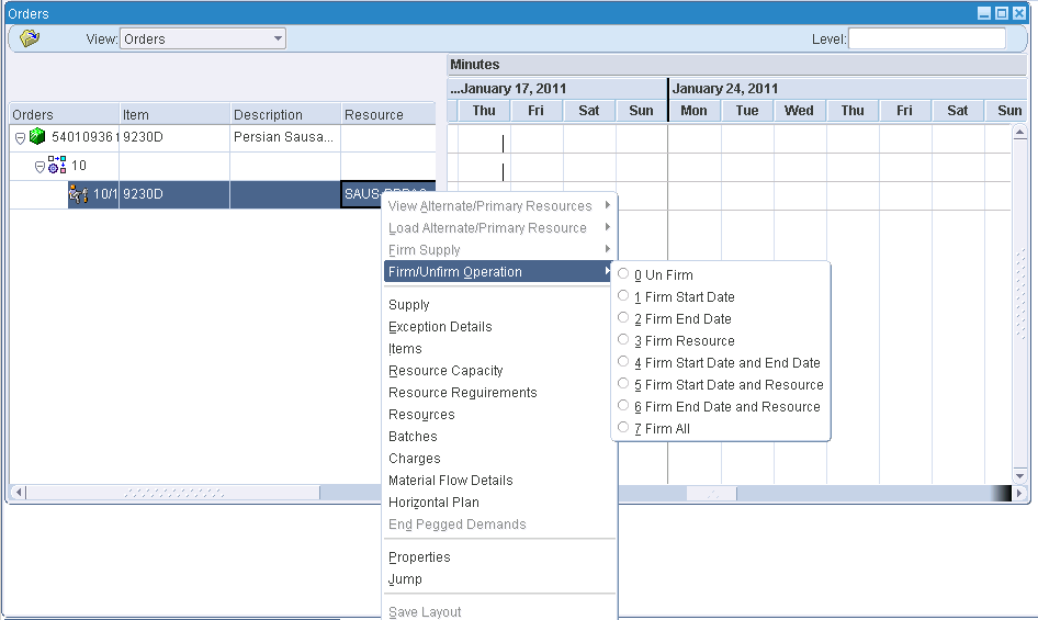

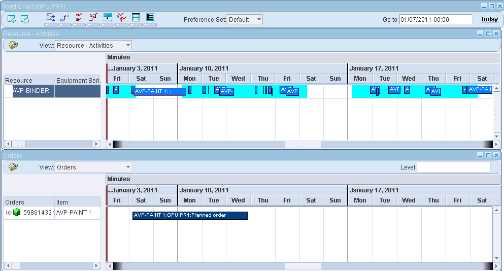

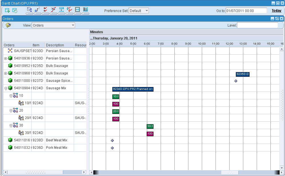

対話型スケジューリングでは、製造現場に不可避の問題を解決できるように、計画で予定されているアクティビティや生産資源への期間別グラフィカル・インタフェースが提供されます。このインタフェースを使用すると、生産資源や資材の制約、過負荷または低負荷の生産資源、ストライキまたはマシン停止時間などによって生じる例外のトラブルシューティングを行うことができます。対話型スケジューリングを使用して、影響を受ける製造オーダーや工程を明確化し、有効で適切なタイミングによる解決に向けて変更のシミュレーションを実行できます。
次の表に示す適切なナビゲータ・パスに従って操作します。
| 現行のウィンドウ | ナビゲーション |
| 「例外詳細」ウィンドウ | 任意のフィールドを選択して右クリックし、「ガント・チャート」を選択します。 |
| 「供給」ウィンドウ | 任意のフィールドを選択し、マウスを右クリックして、「ガント・チャート」を選択します。 |
| 「生産資源」ウィンドウ | 「ガント・チャート」ボタンをクリックします。 |
| ナビゲータ | 生産資源を選択し、マウスを右クリックして「ガント・チャート」を選択します。 生産資源を選択し、「ナビゲータ」ウィンドウの最下部にある「ガント・チャート」ボタンをクリックします。 |

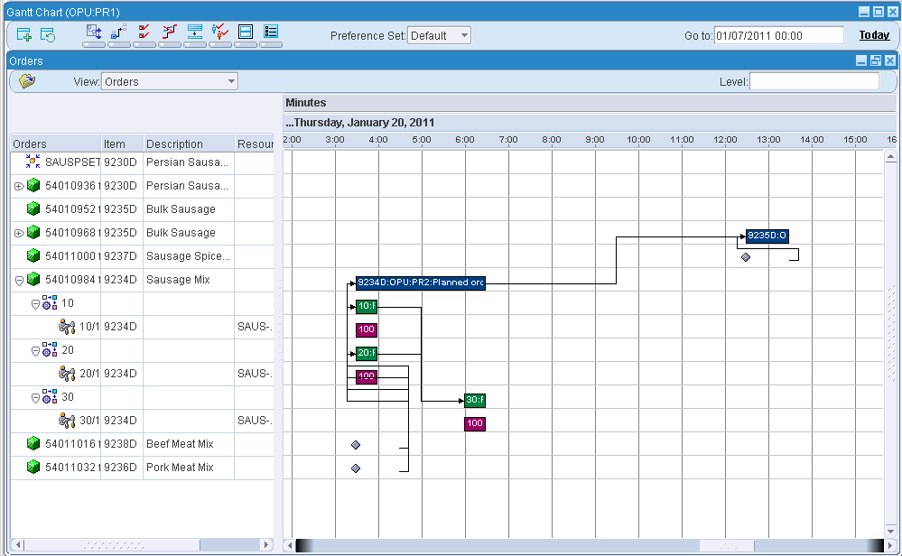

「ガント・チャート」ウィンドウのタイトルには、選択したビュー(「オーダー」ビュー、「生産資源活動」ビューまたは「仕入先生産能力」ビュー)が反映されます。
「ガント・チャート」をオープンすると、2つのグループ・ボックスが表示されます。
第1のグループ・ボックスには、「ガント・チャート」と選択したインスタンスおよび組織が表示されます。
アイコンは、各種ガント・チャート・ビューのオプションを提供します。
ガント・チャート表示オプションについてのユーザー作業環境は、「作業環境セット」で決定されます。
「移動」オプションを選択するとガント・チャートを表示しているときに特定の日付に移動でき、「本日」オプションを使用すると現在日付を表示できます。
第2のグループ・ボックスには、選択したビューと左右のペインが表示されます。
フォルダ・アイコンを使用すると、選択した設定を保存できます。
「ビュー」フィールドを使用すると、ビューを選択できます。
左ペインには、複数の列を含むツリー構造が表示されます。各列は選択したビューに依存します。
選択したビューに応じて、左ペインに生産資源、オーダーまたは品目仕入先のリストが表示されます。
ビューを選択するには、左ペインのドロップダウン・メニューを使用します。

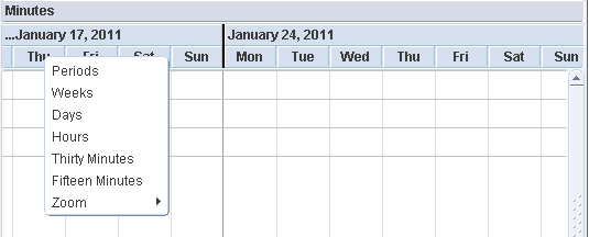

右ペインのパネルは、計画開始日から始まります。次の方法で、別の日付に移動できます。
水平にスクロールします。
「移動」に日付と時間を入力して[Enter]を押します。今日に移動するには、「今日」をクリックします。
右パネルのヘッダーには、計画期間の特定部分に使用された計画粒度も示されます。これは、表示粒度とは異なります。たとえば、ガント・チャートは週次バケットで表示しても、計画期間の表示部分は日次レベルの粒度で計画されている場合があります。

「ガント・チャート」には、最終組立品の次に、工程およびその工程を実行するために選択される生産資源の所要量が表示されます。資材可用性は生産資源可用性と同様の重要性を持つため、再計画の精度を高めるために「ガント・チャート」に表示されます。資材が使用可能になる日付はマイルストンとして表示されます。資材は、必要となる工程の開始時に表示されます。
「主要生産資源の表示」から「主要オーダーの表示」にアクセスすると、「主要生産資源の表示」に含まれていたオーダーが表示されます。
「オーダー」ビューは、「ガント・チャート」で遅延需要診断を実行できるビューとしても機能します。遅延需要から「オーダー」ビューに入ると、遅延需要とその遅延需要までにペグされている供給がすべて表示されます。表示オプションを使用すると、クリティカル・パスをハイライトするか、またはクリティカル・パスのみを表示するかを選択できます。制約なしの最早および最遅の開始時間と完了時間を表示して、生産資源制約と仕入先生産能力制約が需要の遅延に及ぼす影響を識別できます。クリティカル・パスでの様々な活動に沿って制約付きの最早および計画開始時間と完了時間を比較すると、クリティカル・パスでの主要なボトルネックを識別できます。
このビューには、「プランナ・ワークベンチ」の「生産資源」ブロックからアクセスするか、「プランナ・ワークベンチ」の左ペインで選択した生産資源を右クリックしてアクセスできます。
このビューには、選択した生産資源による作業対象の活動がすべて表示されます。右ペインには、生産資源可用性が奥に表示され、生産資源について計画済の生産資源活動が手前に表示されます。カラー・スキームを適用すると、遅延オーダー、早期オーダー、確定オーダーまたは過負荷の原因となっているオーダーなどの特性で活動を区別できます。

「ガント・チャート」からは、工程関連の重要な情報やタスクに簡単にアクセスできます。工程にカーソルを置いて右クリックすると、次のオプションを使用できます。
| 右クリック・メニューのオプション | 説明 |
| 代替/主 生産資源の表示 | 選択している工程の代替/主生産資源を表示します。 |
| 代替/主 生産資源のロード | 選択している工程の代替/主生産資源をロードします。 |
| 同期生産資源の表示 | 選択している工程の同時生産資源を表示します。「生産資源活動」ビューでは、表示された生産資源のリストに、選択した同時生産資源とそのすべての関連インスタンスが追加されます。 |
| 確定/未確定 工程 | 選択している工程の工程を確定/未確定にします。 |
| 再計画 | 再計画します。 |
| 需要/供給 | 「需要/供給」ウィンドウをオープンします。 |
| 例外詳細 | 「例外詳細」ウィンドウをオープンします。 |
| 品目 | 「品目」ウィンドウをオープンします。 |
| 生産資源生産能力 | 「生産資源生産能力」ウィンドウをオープンします。 |
| 「生産資源所要量」 | 「生産資源所要量」ウィンドウをオープンします。 |
| 生産資源 | 「生産資源」ウィンドウをオープンします。 |
| バッチ | 「バッチ」ウィンドウをオープンします。 |
| チャージ | 「チャージ詳細」ウィンドウをオープンします。 |
| 資材フロー詳細 | 「資材フロー詳細」ウィンドウをオープンします。 |
| 水平プラン | 「水平プラン」ウィンドウをオープンします。 |
| 生産資源の非表示/表示 | 生産資源を一時的に非表示にするか表示します。 |
| 最終ペグ需要 | 「最終ペグ需要」ウィンドウをオープンします。 |
| レイアウトの保存 | 表示された列と現行フォルダに対する各列の相対順のリストを保存します。 |

「ガント・チャート」のペギングは、「オーダー」ビューに固有です。「ガント・チャート」のペギング表示では、指定した供給について、関連する最終組立品オーダー、半組立品オーダーおよび購買資材オーダーが階層表示形式でリンクされます。階層全体で、すべての生産工程と購買資材の到着のタイミングが表示されます。資材の到着はマイルストンとして表示されます。階層は柔軟に縮小および拡張できます(縮小すると、工程と資材の到着はプロジェクト計画に一般に表示されるように積上げバーとして表示されます)。このビューには、特定の最終組立品オーダーについて、すべての工程と資材到着の依存性が連結表示されます。必要なレベルにドリル・ダウンして詳細を表示できます。
「プランナ・ワークベンチ」から計画を選択します。
計画を右クリックし、「供給と需要」、「供給と需要」の順に選択します。
「需要/供給」ウィンドウが表示されます。
需要を選択します。
「ガント・チャート」が表示され、左ペインにペギング情報が示されます。需要と、その需要にペグされている全供給が表示されます。
