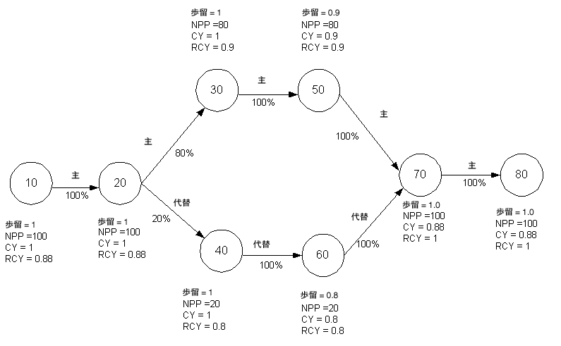

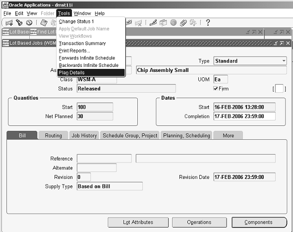

計画エンジンでは、「プランナ・ワークベンチ」に表示されるロット基準製造オーダーの供給数量が累積歩留戻し(RCY)の値により調整されます。実行システムでの製造オーダー数量は製造オーダーの現行工程の数量を表すため、「プランナ・ワークベンチ」には工順の最終工程からの数量として異なる最終供給数量が表示されます。

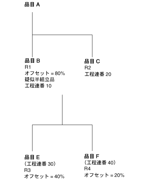

次の図と表に、2つのパラメータの設定に関連した疑似品目と構成部品の様々な動作を示します。例については後述します。
組立品Aの部品構成表体系
詳細は、『Oracle Bills of Materialユーザーズ・ガイド』の部品構成表パラメータの定義に関する項および疑似に関する項を参照してください。
Oracle Shop Floor Manufacturing(OSFM)では、展開された疑似構成部品所要量には疑似工順の工程連番は使用されません。計画エンジンでは、Oracle Shop Floor Manufacturing(OSFM)のロット基準製造オーダーに対する計画オーダーの作成時に、組織パラメータ「疑似工程連番を引継ぐ」に値「No」が使用されます。

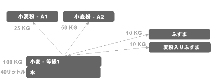

一部の製造環境では、プロセス管理、テスト結果および原材料の品質などのファクタに応じて、1つの品目が1つ以上の親品目になる場合があります。このような親品目を連産品と呼びます。
連産品は、Oracle Shop Floor Manufacturing(OSFM)とOracle Process Manufacturingの両方で使用します。

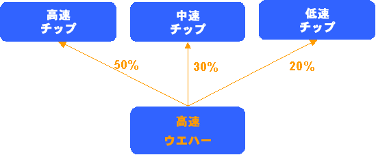

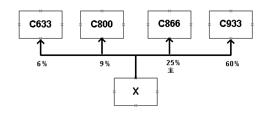

連産品の識別
連産品は部品構成表体系として識別します。次のダイアグラムでは、組立品A、BおよびCは原材料Xから製造された連産品です。パーセントは連産品の製造に予想される混合率を表します。
連産品

オーダー納期処理では、需要が連産品の供給日よりも後であるかぎり連産品の供給が考慮されます。次の製品体系を使用するとします。
日付25に、10単位の品目A、6単位の品目Bおよび4単位の品目Cの受入を計画しました。
日付10に、日付35を納期とする品目Bに対する受注を受け取ります。オーダー納期処理では、数量6の計画受入が受注の充足に使用可能であるとみなされます。
日付10に、日付20を納期とする品目Cに対する受注を受け取ります。オーダー納期処理では、日付25の数量4の計画受入は受注の充足に使用可能であるとはとみなされません。
日付10に、日付25を納期とする数量15の品目Aに対する受注を受け取ります。オーダー納期処理では、数量10の計画受入が受注の充足に使用可能であるとみなされますが、数量5が不足となります。
CTP(生産可能数量)計算では、品目Aを5単位製造するには数量10の品目Xが必要であることになります(品目Xを数量1製造すると、品目Aが数量0.5製造され、5 / 0.5 = 10となります)。
日付25までに品目Aを5単位にするために使用可能な品目Xが十分にあれば、オーダー納期処理では、日付25を納期とする品目Aの数量5に対する供給、日付25を納期とする品目Bの数量3に対する供給および日付25を納期とする数量2の品目Cに対する供給が作成されます。

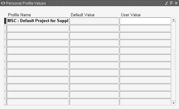

プロファイル・オプション「MSC: 超過にぺグされた供給のデフォルト・プロジェクト」の値を、手順1で定義したプロジェクト・コードに設定します。
このプロファイルは、サイト、アプリケーション、職責またはユーザーのレベルで設定できます。
計画を起動するユーザーについてユーザー・レベルで設定するには、「編集」->「作業環境」->「プロファイル」にナビゲートします。
「個別プロファイル値」フォームが表示されます。
プロファイル・オプション「MSC: 超過にぺグされた供給のデフォルト・プロジェクト」のデフォルト・プロジェクト・コードを指定します。
「個別プロファイル値」フォーム

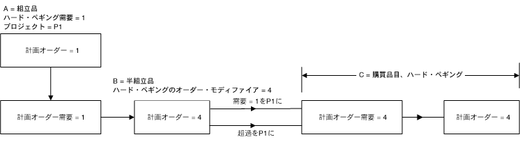

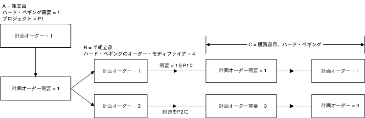

例
半組立品Bを持つ組立品目Aがあり、Bには構成部品品目Cが使用されるとします。
各組立品目の構成部品BとCの数量は1です。
プロジェクトP1の場合、品目Aのオーダー数量は1です。
計画システムでは、品目Bについて1単位の計画オーダー需要が生成されます。品目Bの発注乗数は4に設定されています。このため、品目Bの計画オーダー数量は4となります。
計画システムでは、品目Cについて4単位の計画オーダーとともに4単位の計画オーダー需要も生成されます。計画オーダーはプロジェクト・コードに基づいて次のように分割されます。
1: プロジェクトP1にペグされた計画オーダー数量1。
2: 超過にペグされた計画オーダー数量3(プロジェクト・コードなし)。
超過分の計画オーダーがプロジェクト・コードなしでリリースされると、Oracle Purchasingで拒否されます(リリースに失敗し、発注は作成されません)。
需要のあるプロジェクト = P1
デフォルト・プロジェクト・コード = P2
シナリオ1
計画オーダーは、次の2つの部分に分割されます。
計画オーダー数量1は、需要のあるプロジェクト(P1)にペグされます。
計画オーダー数量3は、デフォルト・プロジェクト・コードを持つ超過(P2)にペグされます。
説明:
供給オーダー合計はオーダー・モディファイアに基づいて4になります。供給の一部がプロジェクト需要にペグされ、他の部分が超過にペグされているため、この供給は2つの計画オーダーに分割されます。
ソフト・ペギングの場合、プロジェクトで計画オーダーは参照されません。

品目ペギング属性を定義します。次の品目ペギング属性を使用できます。
ソフト・ペギング、または最終組立 / ソフト・ペギング: この場合、選択した計画オプションに関係なく、すべてのプロジェクトのプロジェクト需要を満たすために超過プロジェクトまたは共通供給を使用できます。計画オーダーには、プロジェクトおよびタスク参照は使用されません。
ハード・ペギング、または最終組立 / ハード・ペギング: この場合、予約が計画グループに設定されていれば、あるプロジェクトの超過供給を同じ計画グループ内の別のプロジェクトの需要に使用できます。予約レベルが計画グループの場合にのみ、超過共通供給もプロジェクト需要に使用可能です。計画オーダーには、「ハード・ペギング・レベル」計画オプションで定義したプロジェクトおよびタスク参照が使用されます。
なし: プロジェクト資材割付は無効化されます。また、「ハード・ペギング・レベル」計画オプションに関係なく、計画オーダーにプロジェクトまたはタスク参照は使用されません。
設定手順の詳細は、『Oracle Inventoryユーザーズ・ガイド』を参照してください。
「ツール」->「ペギング」を選択して計画オプションを定義します。
「ペギング」ウィンドウで次のオプションを完了します。
| オプション | 摘要 |
| 予約レベル | このオプションでは、プロジェクト需要に対するプロジェクト供給の事前割付方法を指定します。予約レベルとして次のいずれかを選択できます。
| ハード・ペギング・レベル | このオプションでは、プロジェクトまたはプロジェクト-タスク参照を計画オーダーに追加するかどうかを指定します。このオプションを適用できるのは、ペギング属性を「ハード・ペギング」または「最終組立 / ハード・ペギング」に設定する必要のあるハード・ペギング品目のみです。ソフト・ペギング品目の場合、プロジェクト参照は関連付けられません。これらの処理は予約レベル・オプションに依存しません。 |
計画を起動します。
計画オプションの定義と計画の起動の詳細は、「計画の定義」を参照してください。
エンティティ「取引先」の指定リフレッシュを実行する場合は、エンティティ「カレンダ」も収集してください。これにより、Oracle Project Manufacturingの組織が確実に組織タイプ「プロセス」として設定され、Oracle Advanced Supply Chain PlanningからOracle Project Manufacturingへのリリース・プロセスが正常に実行されます。
プロジェクト計画ロジックについては、『Oracle Project Manufacturingインプリメンテーション・ガイド』を参照してください。共通供給の算入およびペギング・ロジックによるハード・ペギングの例が記載されています。
注意: オーダー・モディファイアは、プロジェクト算入計算の前に適用されます。

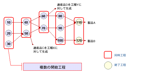

プロセス製造では、通常、同時工程、複数の連産品を生じる複数の工程、主要製品の生産で終了する複数の工程で構成される複雑な工順に基づく生産が発生します。複雑な工順には、次のような特性があります。
複数の開始工程
複数の終了工程
パラレル工程
関連する工程間の様々なタイプの一時的依存性
複数の工程で消費される原料と製造される製品
例: 複雑な工順
複雑な工順の例には、ケーキの製造タスクなどがあります。乾燥原料である小麦粉とベーキング・パウダーはまとめてふるいにかけられます。水分を含んだ原料である水、卵、バターおよび香料はまとめて混ぜあわされます。両方の工程からの出力が少しずつまぜあわされて生地となります。乾燥原料の工程と水分を含んだ原料の工程は同じ期間中に実行する必要があり、その後、ゆっくりと混ぜあわされます。乾燥原料をふるいにかける工程が水分を含んだ原料の工程の完了まで待機すれば、乾燥原料が固まり始める可能性があります。また、水分を含んだ原料の工程が乾燥原料をふるいにかける工程の完了まで待機すれば、水分を含んだ原料が分離し始める可能性があります。
次のダイアグラムに、複数の開始工程、同時工程、複数の終了工程および複数の製品で構成される複雑な工順を示します。

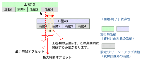

工程依存性の制約は、次の2つの依存タイプを持つ上位工程と下位工程の活動に適用されます。
「開始 - 開始」依存タイプ。上位工程に計画された最初の活動と、下位工程に計画された最初の活動に適用されます。
「終了 - 開始」依存タイプ。上位工程に計画された最後の活動と、下位工程に計画された最初の活動に適用されます。
次にステップ依存性の定義を示します。
終了-開始(オフセットなし): 処理ステップは、先行ステップの完了直後に開始することを示します。たとえば、中断することなく連続的に原料を追加する必要がある場合などです。
終了-開始(プラスのオフセットあり): 処理ステップは、先行ステップの完了後、指定の時間が経過してから開始することを示します。たとえば、別の原料を追加する前に、原材料を一定の時間そのままの状態にしておく必要がある場合などです。
終了-開始(マイナスのオフセットあり): 処理ステップは、先行ステップの完了前に、指定した時間だけ早く開始することを示します。たとえば、次の原料を追加する前に、製造機器を起動する必要がある場合などです。
開始-開始(オフセットなし): 処理ステップは、依存先ステップと同時に開始することを示します。たとえば、中断することなく同時に原料を追加する必要がある場合などです。
開始-開始(プラスのオフセットあり): 処理ステップは、先行ステップの開始後、指定の時間が経過してから開始することを示します。これは、「終了-開始(マイナスのオフセットあり)」と似ていますが、「開始-開始」の依存性を指定することで、前の依存ステップが早期終了した場合にプラスのオフセットが確実に保持されます。
次のダイアグラムに、前述のダイアグラムの工程10および40の「終了 - 開始」依存性を示します。

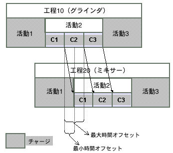

プロセス製造では、工程で使用される生産資源によって工程の生産能力が決まります。生産資源生産能力が所要量を下回っている場合、必要なバッチを完了するには、その生産資源を少ない量で繰返し実行する必要があります。このような反復を「チャージ」と呼びます。Oracle Advanced Supply Chain Planningでは、必要なバッチ数量を完了するために複数のチャージを計画できます。
1バッチに必要なチャージ数を判別するために、Oracle Advanced Supply Chain Planningではバッチ数量が最大生産資源生産能力で除算されて整数に切り上げられます。たとえば、生産資源の最大生産能力が1000ガロンで、1バッチに4500ガロン必要な場合、所要量を完成するには工程を5回実行する必要があります(4500/1000=4.5、切り上げて5回)。
1バッチを完了するための最終チャージの数量が生産資源の処理可能数量よりも少なくなる場合がありますが、工程の実行時間は変わりません。たとえば、ミキサーの内容物が半分しかなくても、工程を完了するには工程時間全体を必要とします。
チャージが工程の最大生産能力に達しなくても、Oracle Advanced Supply Chain Planningでは異なるオーダーからのチャージは組み合されません。所要量が生産資源の最大生産能力より少ないバッチまたは作業指示が、異なるオーダーのためのチャージで処理されることはありません。
Oracle Advanced Supply Chain Planningでは、チャージは連続プロセスとして計画されます。単一のチャージを製造カレンダ・ブレークまたはギャップ間で分割することはできません。
生産資源チャージの計画
Oracle Advanced Supply Chain Planningでは、確定オーダーの充足に必要でないかぎり、バッチのチャージ間のギャップは計画されません。たとえば、バッチに5日の生産資源チャージが必要で、土曜日と日曜日には生産資源を使用できなければ、システムでは週末のブレークなしに連続する日数にわたるチャージの計画が試行されます。ただし、ある週の月曜日と火曜日に生産資源を使用できず、翌週の水曜日には確定オーダーを充足するために品目が必要であれば、Oracle Advanced Supply Chain Planningでは第1週の水曜日、木曜日、金曜日および第2週の月曜日と火曜日についてチャージが計画されます。
Oracle Advanced Supply Chain Planningでは、チャージに資材を増分フィードするように推奨できます。品目基準またはチャージ可能活動がチャージ可能活動をフィードする場合、計画エンジンにより活動が消費側チャージ数と同数のセグメントに分割されます。このため、チャージは活動の全チャージの資材を待機するのではなく、十分な資材が使用可能になった直後に確実に実行できます。フィード側活動が比例スケーリングされていない場合(「固定」スケール・タイプ)、チャージを増分フィードできません。
同様に、チャージ可能活動が品目基準またはチャージ可能な生産資源活動をフィードする場合、計画エンジンでは消費側活動がフィード側チャージと同数のセグメントに分割されます。これにより、すべてのフィード側活動のチャージが完了する前に消費側活動を開始できます。消費側活動が比例スケーリングされていない場合は、増分フィードできません。
Oracle Advanced Supply Chain Planningでは、工順工程間の最小時間オフセットと最大時間オフセットを工程のチャージに適用できます。

基本的な連産品情報は、「ハイブリッド製造環境での共通機能」の「連産品」を参照してください。詳細は、Oracle Process Manufacturingのマニュアルを参照してください。
プロセス製造環境における製造の焦点は次のとおりです。
フォーミュラ
レシピ
妥当性ルール
たとえば、等級1の小麦100 kgと水40リットルという原料が組み合されて、25 kgの小麦粉A1と50 kgの小麦粉A2という連産品が製造されます。
小麦粉のフォーミュラ
フォーミュラでは、製品の製造に使用する原料(構成部品)を指定します。計画エンジンでは、製造される連産品はマイナスの使用量で(副産物と同様に)表されます。「フォーミュラ副産物明細」ウィンドウでスケーリング・タイプ(「固定」または「比例」)を指定できます。
レシピでは、製品の製造プロセスを指定します。妥当性ルールの異なる複数のレシピで指定すると、同じフォーミュラの代替使用を指定できます。
妥当性ルールをレシピに関連付けて、次のような基準を指定します。
有効開始日と有効終了日の範囲
最小数量と最大数量
同レベルの作業環境を示す連産品
| 品目 | 数量 | 日付1 | 日付3 |
| 小麦粉A1 | 25 kg | - | -200 |
| 小麦粉A2 | 50 kg | -100 | - |
| ふすま | 10 kg | - | - |
| 麦粉入りふすま(固定) | 10 kg | - | - |
| 小麦粉A1 | - | 50(連産品) | 150(計画オーダー) |
| 小麦粉A2 | - | 100(計画オーダー) | 300(連産品) |
| ふすま(副産物) | - | 20(副産物) | 60(副産物) |
| 麦粉入りふすま(副産物) | - | 10(副産物) | 10(副産物) |
| 小麦の需要 | 100 kg | -200 | -600 |
| 水の需要 | 40 l | -80 | -240 |

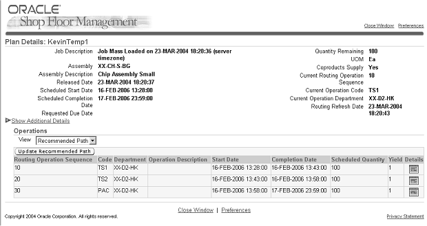

Oracle ASCPは、OSFMとのシームレスな統合により次の機能を提供します。

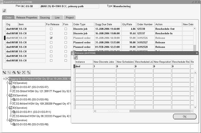

ロット基準製造オーダーは、ロット基準の製造を処理するために設計されたOracle OSFMの実行エンティティです。ネットワーク工順を使用する品目の計画オーダーをロット基準製造オーダーとして実施できます。「計画推奨の実施」に示す指示に従って、「プランナ・ワークベンチ」から計画オーダーを選択してリリースします。リリース・プロセスでは、計画の実行時ではなくリリース時の「計画パラメータ」フォームのネットワーク計画方法の設定がチェックされます。
計画オーダーをリリースするのみでなく、「前倒し」、「先送り」および「取消」の各推奨を実施できます。推奨の実施には、ソース側で「ロット基準製造オーダーのインポート」コンカレント・プログラムを使用します。
計画オーダーをロット基準製造オーダーとしてリリースするには、次の操作を実行する必要があります。
計画オプション「計画生産能力」を選択します。
Oracle Work in Processパラメータ「WIP会計区分」に値を入力します。
Oracle Shop Floor Manufacturing(OSFM)パラメータ「会計 区分」に値を入力します。会計区分は、Oracle Advanced Supply Chain Planningの「プランナ・ワークベンチ」の「作業環境」フォームで「その他」タブを選択し、「製造オーダー区分」フィールドで設定することもできます。ただし、この値はすべてのインスタンスに適用されます。
製造オーダー名、製造オーダー開始日と完了日、開始数量、部品構成表と工順の指標、需要区分およびWIP区分などを渡すことができます。数量の場合、計画エンジンでは開始数量、製造オーダーに対する全取引および現行工程での累積歩留戻しが使用されます。計画エンジンでは、ロット基準製造オーダーは供給とみなされます。

一部の生産環境では、プロセス管理、テスト結果、原材料の品質などに応じて1つの品目が1つ以上の親品目になる場合があります。このような関連を定義するには、連産品を定義します。OSFMでは、単一部品から導出できる組立品(親)について複数の候補を指定できます。
連産品の設定にはOracle OSFMを使用できます。次のダイアグラムに、このことを説明する例を示します。A、BおよびCは、原材料Xから製造される連産品です。%は、連産品の生産に予想される混合率です。
連産品

半導体、エレクトロニクスおよび金属産業での焦点は、処理すると個別製品になる主構成部品です。たとえば、高速ウェハーは低速チップ、中速チップまたは高速チップとなる可能性があります。
ウェハーチップ: 主部品構成表
「連産品の定義」フォームを使用して、主構成部品から製造される連産品を指定します。次に「分割率」をクリックし、「期間分割率の定義」フォームに各連産品の配分率を入力します。配分率の有効日範囲を指定できます。計画エンジンでは、計画起動日に有効な配分率が計画水平全体で使用されます。
連産品の設定中に代替部品構成表/工順のペアを使用して、様々な構成部品から同じ製品を構築できます。例:
主: 高速ウェハー構成部品 > 低速チップ20%、中速チップ30%、高速チップ50%

次のダイアグラムに、連産品構成表を示します。
連産品構成表
すべての連産品について、「整数所要量の使用」が「切上げ」または「切下げ」でマークされています。
計画エンジンが25単位のC933の需要を受け入れるとします。
Xの所要量は42 [25 * 0.6 = 41.666、42に端数処理]として計算されます。
各連産品の所要量は、次のように計算されます。
C633: 2.49 [41.666 * 0.06]
C800: 3.74 [41.666 * 0.09]
C866: 10.41 [41.666 * 0.25]
C933: 25
各連産品の所要量は次のように切り下げられます。
C633: 2
C800: 3
C866: 10
C933: 25
需要と供給の差異は、需要が供給よりも2少ない[42 - (25 + 10 + 3 + 2)]として計算されます。
連産品の所要量が供給の42と等しくなるように、主構成部品が2単位追加されます。
C633: 2
C800: 3
C866: 12
C933: 25
需要が主連産品に関するものであれば、計画エンジンでは他のすべての連産品が切り下げられ、その1つがランダムに選択されて供給と需要のバランスを調整するために追加されます。主連産品は追加されません。

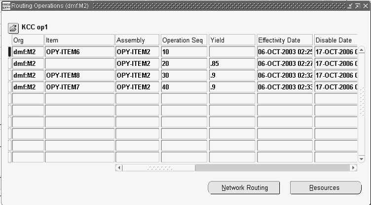

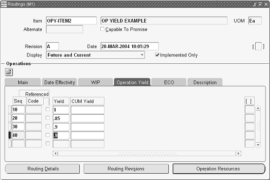

ショップ型製造オーダーに工程歩留の使用
「部品構成表」->「工順」にナビゲートします。
「工順」ウィンドウ
特定の工程の歩留を入力します。

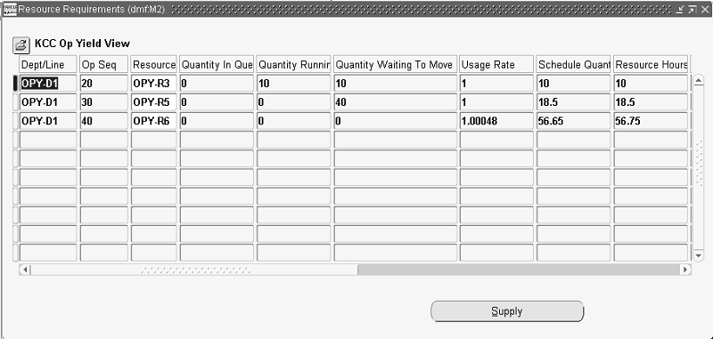

「生産資源」ボタンをクリックします。
「生産資源」ウィンドウで、「所要量」ボタンをクリックします。
「生産資源所要量」ウィンドウ
各工程間ステップの現行数量を表示します。

次のダイアグラムに、ネットワーク工順を示します。
ネットワーク工順
名称が示すとおり、プライマリ・パス上のオーダーを計画できます。この場合、Oracle ASCPではプライマリ・パスに基づいて累積歩留戻しと正味計画率が計算されます。
この方法では、ネットワーク工順上のユーザー指定の計画率から導出された累計計画率が使用されます。図のように、工程連番20の生産資源所要量は100 * 工程連番20の正味計画率について計算されます。100単位のオーダーであれば、工程連番40の生産資源所要量は8単位について計算されます。
この方法では、製造現場の現行の条件を分析して代替パスを適切に選択し、様々なパスで処理する必要のある数量を決定できます。特定のオーダーを指定し、そのオーダーをプライマリ・パス上で計画できる必要があります。プライマリ・パス上で生産能力制約に達した場合、プライマリ・パスを使用してオーダーをできるだけ計画し、オーダーの残余数量を代替パス上で計画できる必要があります。代替パスに進む場合も、目的はできるだけ早くプライマリ・パスに戻ることです。たとえば、工程40で生産資源を計画する場合は、パス70、80、またはパス50、70、80ではなく、パス50、60、80を求める必要があります。制約なし計画には、この方法を使用しないでください。

Oracle Advanced Supply Chain Planningでは、計画オーダーと再計画の詳細をリリースできます。計画方法が「プライマリ・パス」に設定され、製造オーダーが日次計画水平の範囲内で完了するように計画されている場合、計画エンジンでは詳細をOracle Shop Floor Management(OSFM)にリリースできます。
「プランナ・ワークベンチ」で、ショップ型製造オーダーと計画オーダーをリリースします。
「リリース」ウィンドウ
「需要/供給」ウィンドウの「リリース・プロパティ」タブを使用して、計画オーダーのオーダー詳細を更新できます。計画オーダーの数量または日付を変更しても、これらの決定はオーダー詳細に反映されず、オーダー詳細はリリースされません。この場合、計画エンジンでは製造オーダーのヘッダー情報のみがリリースされ、Oracle Shop Floor Management(OSFM)では部品構成表と工順が展開されて詳細が提供されます。
工程詳細を表示するには、「OSFM」->「ロット基準製造オーダー」にナビゲートします。
製造オーダーを問い合せます。
「ツール」->「計画詳細」を選択します。
「ツール」メニュー

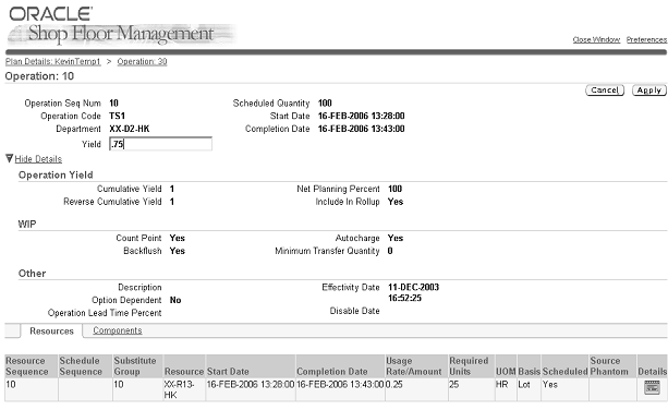

「計画詳細」ページが表示されます。
「計画詳細」ページ

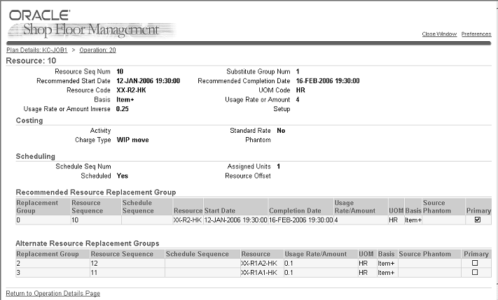

特定の工程の歩留を表示して更新するには、工程行の最後にある「詳細」アイコンをクリックします。
「工程」ページ
特定の工程の生産資源を表示して更新するには、工程詳細にドリルダウンして主生産資源と代替生産資源を表示します。
「工程」ページのドリルダウン

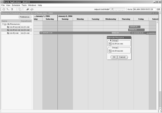

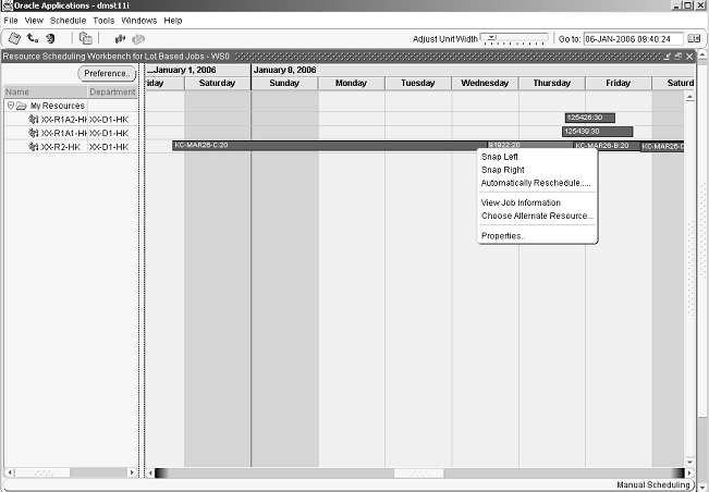

「OSFM」->「生産資源計画の表示」にナビゲートします。
生産資源計画のガント・チャート・フォーム
作業環境を定義して、表示する生産資源を指定します。生産資源は、既存の製造オーダーによる利用時間に基づいて表示されます。
生産資源を利用している供給と生産資源過負荷を表示します。
ガント・チャートで製造オーダーを選択し、右クリックして「代替生産資源」を選択します。
生産資源計画のガント・チャート・フォーム、右クリック・オプション
供給を選択し、右クリックして「代替生産資源」を選択します。
これにより、この生産資源が推奨されている製造オーダーに保存されたコピーが更新されます。計画エンジンでは、この生産資源が以降の計画で主生産資源として使用されます。

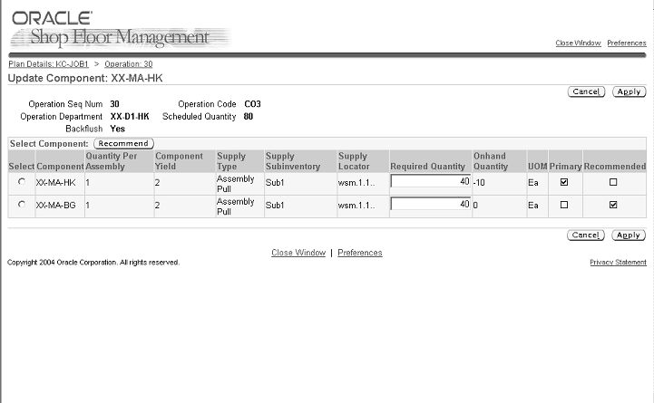

構成部品所要量を表示して更新するには、「計画詳細」->「工程」ページにナビゲートして「構成部品」サブタブを選択します。
製造オーダー名を問い合せます。
「工程」ページ、「構成部品」サブタブ
ドリルダウンして構成部品詳細をレビューします。
「構成部品の更新」ページ

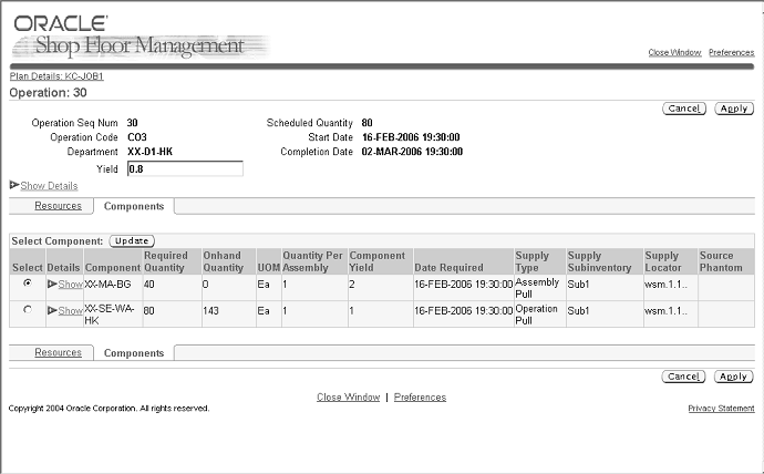

構成部品所要量を変更し、使用する代替構成部品を選択します。
工程の構成部品所要量を変更すると、変更内容を反映するために構成部品歩留が更新されます。
「資材所要量」フォームを使用して、現行工程に必要な構成部品を更新することもできます。

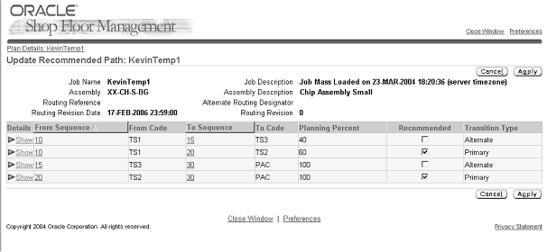

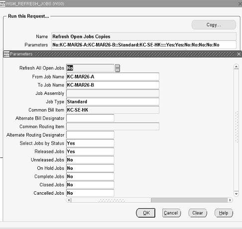

お薦めパスを更新するには、「OSFM」->「要求の実行」->「オープン製造オーダーのコピーのリフレッシュ」にナビゲートします。
これは、この製造オーダーのプライマリ・パスとして解釈されます。Oracle Advanced Supply Chain Planningでは、お薦めパスが次回の計画サイクルでこの製造オーダーのプライマリ・パスとして使用されます。
Oracle Shop Floor Management(OSFM)では、特定のロット基準製造オーダーの部品構成表と工順のコピーが保存されます。既存の製造オーダーの部品構成表と工順を変更した場合は、「オープン製造オーダーのコピーのリフレッシュ」コンカレント・プロセスを使用して、その製造オーダーを更新できます。
「お薦めパスの更新」ページ
データ収集後、計画エンジンでは更新した製造オーダー固有の詳細が使用されます。
製造オーダーが確定済の場合、計画エンジンでは生産資源は変更されません。非確定製造オーダーの場合、計画エンジンでは先日付工程に代替生産資源を使用できます。
計画エンジンでは、ロット基準製造オーダーからの推奨生産資源が使用されます。
お薦めパスに変更があると、代替パスには確定対象となる既存の計画日がなくなるため、計画エンジンによる全工程の再計画が必要になる場合があります。
「オープン製造オーダーのコピーのリフレッシュ」コンカレント・プロセスのパラメータ

「プランナ・ワークベンチ」->「需要/供給」ウィンドウにナビゲートします。
リリースする計画オーダーの「リリース」チェック・ボックスを選択します。
「計画」->「リリース」メニュー・オプションを選択します。
Oracle Advanced Supply Chain Planningにより、該当する受注について計算された資材使用可能日が、該当する訪問タスクの新しい予定日としてOracle Complex Maintenance Repair and Overhaulに送られます。
