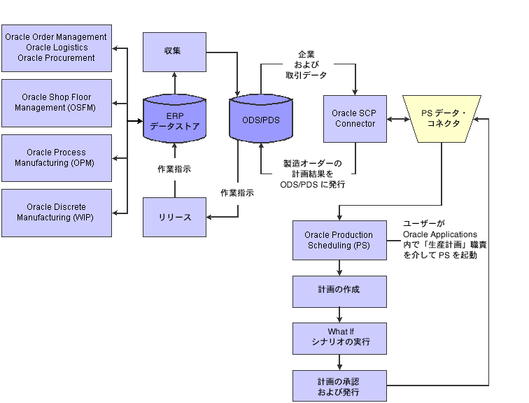

Oracle Production Schedulingは、Oracle E-Business Suiteと単独で相互作用するか、またはASCPと連携して相互作用できます。

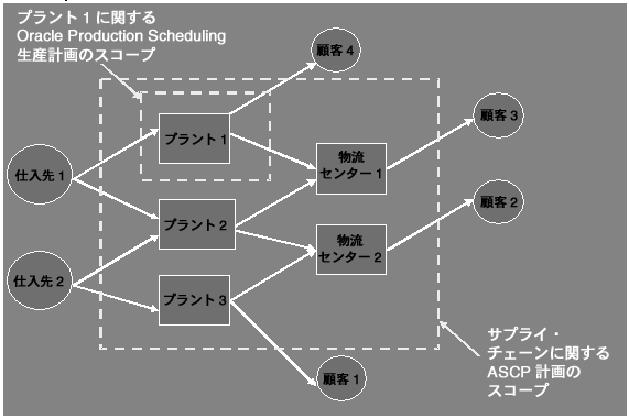

次の図に、ASCPと比較しながらOracle Production Schedulingのスコープを示します。
次の表に、ASCPとOracle Production Schedulingの目的の比較を示します。
| ASCP | Oracle Production Scheduling |
| 新規供給オーダーの作成 | 作成済の供給オーダーの計画 |
| サプライ・チェーン内のプラント、倉庫、仕入先および顧客で構成されるネットワークのサプライ・チェーン計画の作成 | 単一製造施設の生産計画の作成 |
| 中長期(例: 6か月から1年)の計画 | 短期(例: 2週間から8週間)の計画 |
| 総計レベルの生産制約モデルの作成 | きわめて詳細な生産制約モデルの作成 |
| 調達に関する決定(新規発注の作成) | 既存の発注を供給ソースとして考慮(新規購買の決定はなし) |
ASCPと連携して動作するように構成されている場合、Oracle Production SchedulingはASCPから計画オーダーを受け入れます。Oracle Production Schedulingで詳細な製造現場計画が生成された後、その計画がOracle E-Business Suiteに直接通信され、この計画の一部がASCPにフィードバックされて、以降のASCP計画実行時の制約となります。
ASCPは戦略的な工程計画ツールです。ASCPでは、サプライ・チェーンに存在する需要を充足するために、計画オーダーと呼ばれる供給オーダーが作成されます。その際に、次の情報に基づく決定が行われます。
供給オーダーのサイズ。固定発注数量、固定供給日数および固定ロット乗数など、各種の仕入先オーダー・サイズ設定ルールを使用できます。
供給オーダー上の代替の選択。
代替ソース施設
代替仕入先
代替部品構成表および工順
代替構成部品
代替生産資源
最終品目代替

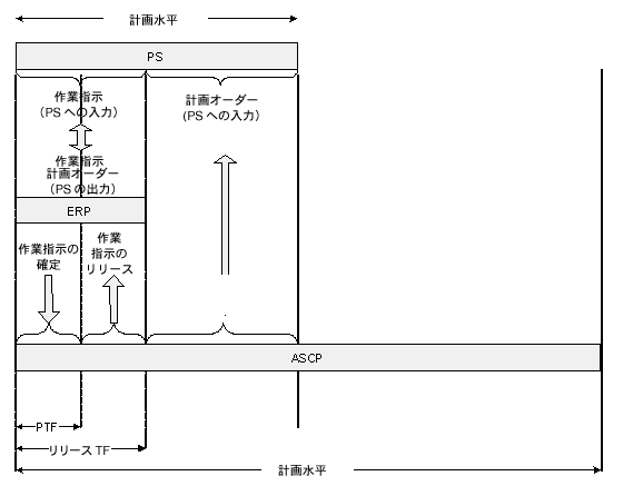

ASCPとのビジネス・プロセスは、次のとおりです。
ASCP計画を実行します。ASCPでは、計画タイム・フェンス(PTF)の範囲内では新規オーダーは作成されません。計画タイム・フェンス内の既存の作業指示は、ASCPでは確定として処理されます。
手動リリース・プロセスまたは自動化されたプロセスを使用して、ASCP計画から新規オーダーをリリースします。自動化されたプロセスの場合は、リリース・タイム・フェンス内の作業指示がすべてリリースされます。
Oracle Production Schedulingを実行します。このプロセスでは、Oracle E-Business SuiteとASCPから次の最新データが抽出されます。
計画タイム・フェンス内の作業指示。これらの作業指示は、「確定」フラグを使用して手動で確定しないかぎり、Oracle Production Schedulingでは確定として処理されません。
ASCPからリリースされた新規作業指示。
Oracle Production Schedulingでの計画用に指定した計画水平内に存在する、ASCPからの計画オーダー。
最適な計画が得られるまで、Oracle Production Schedulingで様々なシナリオを実行します。
選択した計画を承認して公開し、作業指示の再計画と計画済の計画オーダーを実行システムにリリースします。

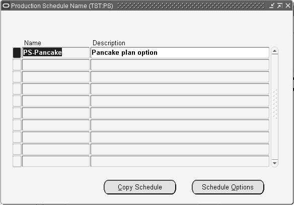

複数の生産計画を使用できます。新規の計画を作成し、すべての手順を実行して定義する方法と、既存の計画を基礎として使用し、必要に応じて変更する方法があります。
計画の作成

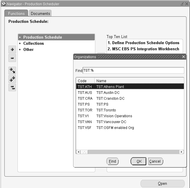

「生産計画担当」職責を使用してサインインします。
「名称」オプションを選択します。
「組織」ウィンドウが表示されます。
計画の対象組織を選択します。
「生産計画名」ウィンドウに、選択した組織に関連付けられている現行の計画がすべて表示されます。
既存の計画を基礎として使用しない場合
「新規」ボタンをクリックして新規の生産計画を追加します。
次の計画詳細を入力します。
| フィールド/フラグ | 説明 |
| 名称 | 計画名を定義します。 |
| 摘要 | 計画摘要を定義します。 |
新規の計画が生産計画リストに表示されます。

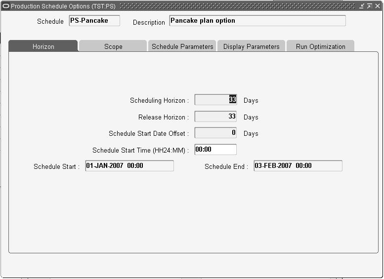

生産計画の作成後に、計画オプションを使用してモデルを構成できます。
「生産計画担当」職責を使用してサインインした後、「生産計画オプション」ウィンドウにアクセスするには次の2つの方法があります。
「アプリケーション」->「名称」オプションを選択します。組織と生産計画を選択し、「計画オプション」ボタンをクリックします。
「アプリケーション」->「計画オプションの表示」を選択します。組織と生産計画を選択し、「計画オプション」ボタンをクリックします。
「生産計画オプション」ウィンドウが表示されます。
計画オプションの設定
「水平」フォームに計画水平、日付および時間を入力します。
| フィールド/フラグ | 説明 |
| 計画水平 | Oracle Production Schedulingで作成する計画の日数。計画水平の前後の需要予測、受注および作業指示はインポートされません。 |
| リリース水平 | 計画がOracle Production Schedulingから公開されるときに、計画サーバーとERPソースに送られる計画結果の日数。リリース水平より前に開始される作業指示のみがエクスポートされます。 |
| 計画開始日オフセット | Oracle E-Business Suiteからスナップショット・データを抽出するための水平開始日として使用する必要のある、現在のシステム日付を基準とした日数。たとえば、今日が1月24日で計画開始日を1月23日にする場合は、このオフセットを-1に設定します。これは、古い取引データに基づいて計画を実行する場合に役立ちます。 |
| 計画開始時間 | hh24:mm形式による計画開始時間。 |
| 計画開始 | 現在のシステム日付と前述のフィールドに入力した計画開始日オフセットおよび計画開始時間から計算された計画開始日時。 |
| 計画終了 | 前述のフィールドに入力した計画開始および計画水平情報から計算された計画終了日時。 |

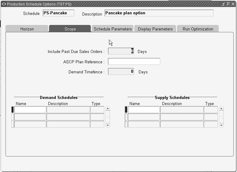

「範囲」タブにアクセスし、各フィールドに値を入力します。
| フィールド/フラグ | 説明 |
| 納期超過受注を含む | Oracle Production Schedulingで受注を有効需要とみなすことのできる、計画開始日前の日数。 |
| ASCP計画参照 | Oracle Production Schedulingにより計画オーダーと依存需要および独立需要が読み取られるASCP計画。 |
| 需要タイムフェンス | 受注と需要予測に使用するタイム・フェンス日数。受注と需要予測の処理方法は、Oracle Production SchedulingがASCPと連携して動作するか、またはOracle E-Business Suiteに直接接続されているかに応じて異なります。 ASCP計画参照を使用する場合、需要タイム・フェンス内では前回のASCP実行以後に収集された新規受注のみが考慮されます。これらの新規受注では予測は消し込まれません。他のすべての需要(受注と需要予測)は、参照先ASCP計画に存在するとおりです。 ASCP計画を参照しない場合、需要タイム・フェンス内の需要予測はすべて削除され、受注のみが考慮されます。 |
| 需要計画 | 計画に取り込まれる需要計画の予測シナリオ。このオプションを使用できるのは、ASCP計画を使用せずにOracle Production Schedulingをスタンドアロン・モードで実行している場合のみです。 |
| カテゴリ・セット | 考慮する品目をフィルタするために使用するカテゴリ・セット。 |
| カテゴリ | 計画に使用するカテゴリ・セットからのカテゴリ。 |
| 摘要 | カテゴリの摘要が自動的に入力されます。 |

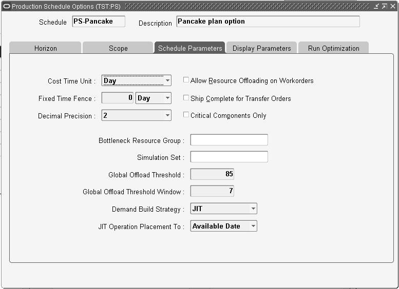

「計画パラメータ」タブにアクセスし、各フィールドの値を入力または設定します。
| フィールド/フラグ | 説明 |
| 原価時間単位 | Oracle Production Schedulingに表示される原価時間の単位を選択します。有効な値は、次のとおりです。
| 固定タイム・フェンス | カレンダ水平の開始時の固定タイム・フェンスの継続期間。Oracle Production Schedulingでは、この期間中は新規工程が計画されません。固定タイム・フェンスはすべての生産資源に適用されます。 |
| 小数点精度 | モデルの全品目の精度を定義する際に使用する小数点以下桁数。たとえば、値2を選択すると、小数点の後に2つの0(ゼロ)が生成されます。デフォルトは2です。 |
| 作業指示作業量単位の使用 | 作業指示を厳密な需要ではなく個別の作業量単位で計画する場合は、このオプションを選択します。このオプションを選択すると、工順を複数のインスタンスに分割して第2工程の開始を前倒しできるようにして、品目の製造に必要な作成スパンを短縮できます。 |
| 隣接工程を優先 | 工程の複数インスタンスを実行する際のアイドル時間をなくす必要がある場合は、このオプションを選択します。このアプローチでは製造の作成スパンが長くなることがありますが、工程に関与する生産資源の効率を向上できます。 |
| ボトルネック生産資源グループ | モデル内でボトルネックとして指定された生産資源グループ。このグループの生産資源は、Oracle Production Schedulingでは制約とみなされます。他のすべての生産資源は緩やかな生産能力制約を持ちます。 |
| シミュレーション・セット | ベースライン生産能力ではなく、別の生産資源可用性シナリオのモデル作成に使用可能な、Oracle Manufacturingで定義済の生産資源生産能力変更のシミュレート済セット。入力として指定すると、指定したシミュレート済生産資源生産能力はOracle Production Schedulingでベースライン生産能力ではなく入力とみなされます。 |
| グローバル・オフロードしきい値 | Oracle Production Schedulingにより生産がセット内の代替生産資源にオフロードされるまでの、生産能力の負荷率の上限。製造稼働率がOracle E-Business Suiteで設定されていない場合、この設定はすべての生産資源に適用されます。 |
| グローバル・オフロードしきい値ウィンドウ | 工程の開始が必要になるまでの定義済の時間ウィンドウ(日数)。この値は、生産資源稼働率の計算の起点として水平開始日のかわりに使用できます。水平開始日のかわりにグローバル・オフロードしきい値ウィンドウを使用すると、工程に必要な開始時間により近い短期間の生産資源稼働率を評価でき、工程を納期どおりに履行するために生産能力を使用できるかどうかを、より正確に把握できます。生産資源稼働率がグローバル・オフロードしきい値レベルを上回っている場合は、工程を代替生産資源に転送して履行できます。グローバル・オフロードしきい値ウィンドウは、Oracle Production Schedulingでは事前作成目標とも呼ばれ、マシン、クルーおよびツールに適用されます。このフィールドを空白にすると、Oracle Production Schedulingでは水平の開始から稼働率が判別されます。 |
| 需要作成戦略 | 必要な需要作成戦略を選択します。有効な値は、次のとおりです。
デフォルトは「適時(JIT)」です。 |
| JIT工程の配置 | カット・アンド・ペーストを使用して計画内でボトルネック工程または下位工程を手動で移動したときに、Oracle Production Schedulingで需要を満たすために作成される工程の処理方法を選択します。有効な値は、次のとおりです。
| 作業指示での生産資源オフロードの許可 | 指定したオフロードしきい値レベルを上回った時点で、Oracle Production Schedulingで作業指示による生産を代替生産資源にオフロードできるようにするには、このオプションを選択します。 |
| 転送オーダーの出荷完了 | 全明細品目の製造が完了した時点で、転送オーダー上の全品目を出荷するには、このオプションを選択します。このオプションを選択しなければ、転送オーダー上の各明細の製造が完了するたびに、出荷が発生します。 |

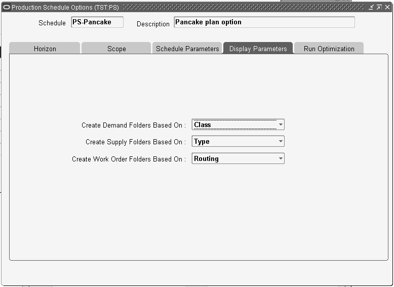

「パラメータの表示」タブにアクセスし、各フィールドの値を選択します。
| フィールド/フラグ | 説明 |
| 次の条件に基づいて需要フォルダを作成 | Oracle Production Schedulingの「需要」フォルダの作成方法を指定します。有効な値は、「指示区分」、「需要優先度」、「タイプ」または「顧客」です。 |
| 次の条件に基づいて供給フォルダを作成 | 「需要/供給エディタ」での、Oracle Production Schedulingの「供給」フォルダの作成方法を指定します。有効な値は、「仕入先」または「タイプ」です。 |
| 次の条件に基づいて作業指示フォルダを作成 | Oracle Production Schedulingの「作業指示」フォルダの作成方法を指定します。有効な値は、「品目」または「工順」です。 |

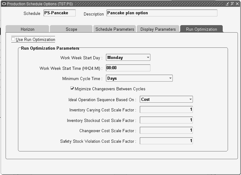

Oracle Production Schedulingでライン型製造最適化(RMO)アルゴリズムを実行する場合は、「最適化の実行」タブにアクセスして各フィールドの値を入力または選択します。RMOアルゴリズムでは、最適な生産計画の作成時にモデル内の各種原価(在庫保管、在庫欠品、切替および安全在庫違反など)が考慮されます。これらの原価をRMOアルゴリズムで効率的に操作して各種のシナリオとシミュレーションを実行できるように、このタブで定義したスケール・ファクタを使用すると解決結果を理解して操作できます。
Oracle Production Schedulingの「リスク調整原価」機能を使用すると、在庫保管費、在庫欠品費、切替費および安全在庫違反費の相対原価をすばやくスケーリングできます。モデルでの実際原価は変化しませんが、計画を作成するためにトレードオフ決定を行う際に、Oracle Production Schedulingのソルバーでスケーリングされます。原価ファクタは1にデフォルト設定されます。特定の原価に関連付けられているファクタ値を増減させることで、特定の原価の相対的な重要度を容易にすばやく変更できます。それぞれのスケール・ファクタに使用可能な値は、0.01から100までです。
| フィールド/フラグ | 説明 |
| 最適化の実行の使用 | Oracle Production Schedulingで「最適化の実行」を使用するには、このオプションを選択します。 |
| 作業週間の開始日 | 「最適化の実行」を使用するモデルの作業週間の開始日。 |
| 作業の開始日 | 「最適化の実行」を使用するモデルの作業日の開始時間(HH24:MM形式)。 |
| 最小サイクル時間 | 品目が通常製造される頻度。最小サイクル時間は「シフト」、「日」または「週」に設定できますが、製造パターンと一致する必要があります。たとえば、品目が日次で製造される場合は、最小サイクル時間を「日」に設定する必要があります。品目が通常は1週間に1度のみ生産される場合は、最小サイクル時間を「週」に設定する必要があります。Oracle Production Schedulingでは、実行の生成時にサイクル時間を使用して需要が収集され、集計されます。
| サイクル間の切替の最小化 | サイクル間の切替を最小限に抑えるには、このオプションを選択します。Oracle Production Schedulingでは、直前のサイクルで実行された工程に基づいて、切替なしで工程の計画が試行されます。 |
| 次の条件に基づいた最適な工程連番 | 最適化済生産資源の実行用に選択する切替の最適化基準。有効な値は、次のとおりです。
| 在庫保管費のスケール・ファクタ | 在庫保管費の相対原価を反映させるためにOracle Production Schedulingで適用するスケール・ファクタを入力します。在庫保管費のスケール・ファクタは、デフォルトで1に設定されます。スケール・ファクタを大きくすることで、保管費の相対的な重要度を高めることができます。 |
| 在庫欠品費のスケール・ファクタ | Oracle Production Schedulingで在庫欠品費に適用するスケール・ファクタを入力します。在庫欠品費のスケール・ファクタは、デフォルトで1に設定されます。スケール・ファクタを大きくすることで、在庫欠品費の相対的な重要度を高めることができます。 |
| 切替費のスケール・ファクタ | Oracle Production Schedulingで切替費に適用するスケール・ファクタを入力します。切替費のスケール・ファクタは、デフォルトで1に設定されます。スケール・ファクタを大きくすることで、切替費の相対的な重要度を高めることができます。 |
| 安全在庫違反費のスケール・ファクタ | Oracle Production Schedulingで安全在庫違反に適用するスケール・ファクタを入力します。在庫安全違反費のスケール・ファクタは、デフォルトで1に設定されます。スケール・ファクタを大きくすることで、在庫安全違反費の相対的な重要度を高めることができます。 |
