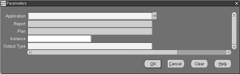

「名称」フィールドの値リストから、「監査ステートメント・レポート」を選択します。
「パラメータ」ウィンドウが表示されます。
アプリケーションを選択します。
| アプリケーション | 用途 |
| Global Order Promising | オーダー納期処理関連の監査ステートメント用 |
| 在庫最適化 | 在庫の最適化関連の監査ステートメント用 |
| Advanced Supply Chain Planner | サプライ・チェーン計画関連の監査ステートメント用 |
| Demand Planning | 需要計画関連の監査ステートメント用 |
レポートを選択します。
| レポート | データ設定の監査対象 |
| 収集設定の監査 | 収集 |
| 計画データの監査 | 計画エンジン |
| UIデータの監査 | ユーザー・インタフェース(たとえば、計画データの表示方法を管理するマテリアライズド・ビューやプロファイル・オプションの妥当性をチェックする場合など) |
設定データを検証する計画を選択します。
設定データを検証するソース・インスタンスを選択します。
出力タイプを選択します。
| 出力タイプ | 選択の基準 |
| 要約レポート | エラーや警告の詳細を表示しない場合 |
| 詳細レポート - エラーのみ | エラーのみの監査詳細を表示する場合 |
| 詳細レポート - エラーおよび警告 | エラーおよび警告の監査詳細を表示する場合(警告の内容は計画プロセスにおいて致命的ではありませんが、不正な出力の原因となることがあります) |
| 詳細レポート - 完全 | 監査レポートで、要約とともにエラーや警告も表示する場合 |
「OK」を選択します。
「パラメータ」ウィンドウが閉じます。
「要求の発行」ウィンドウで、「発行」を選択します。
ナビゲータから「その他」->「要求」を選択します。
「要求の検索」ウィンドウが表示されます。
「検索」を選択します。
「要求」ウィンドウが表示されます。

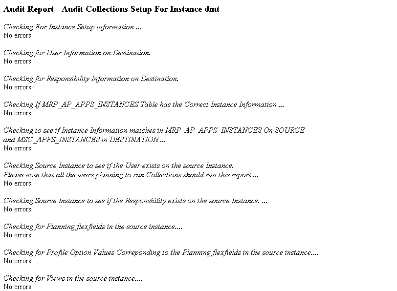

監査ステートメント・レポートの完了済要求を選択します。
「出力の表示」を選択してレポートを表示します。
次の図に、監査レポートのサンプルを示します。
監査レポートのサンプル

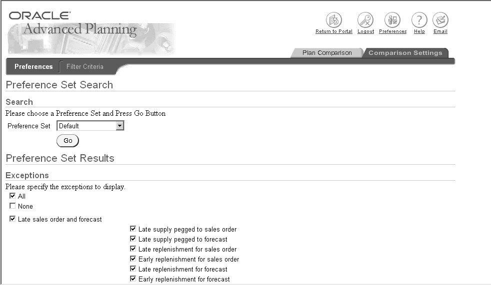

作業環境セットは、比較する例外メッセージなどの比較属性を指定するために使用します。
「計画比較」画面で、「比較設定」タブを選択するか、「作業環境の作成/編集」ボタンを選択します。
「作業環境セット検索」ページが表示されます。このページでは次の操作が可能です。

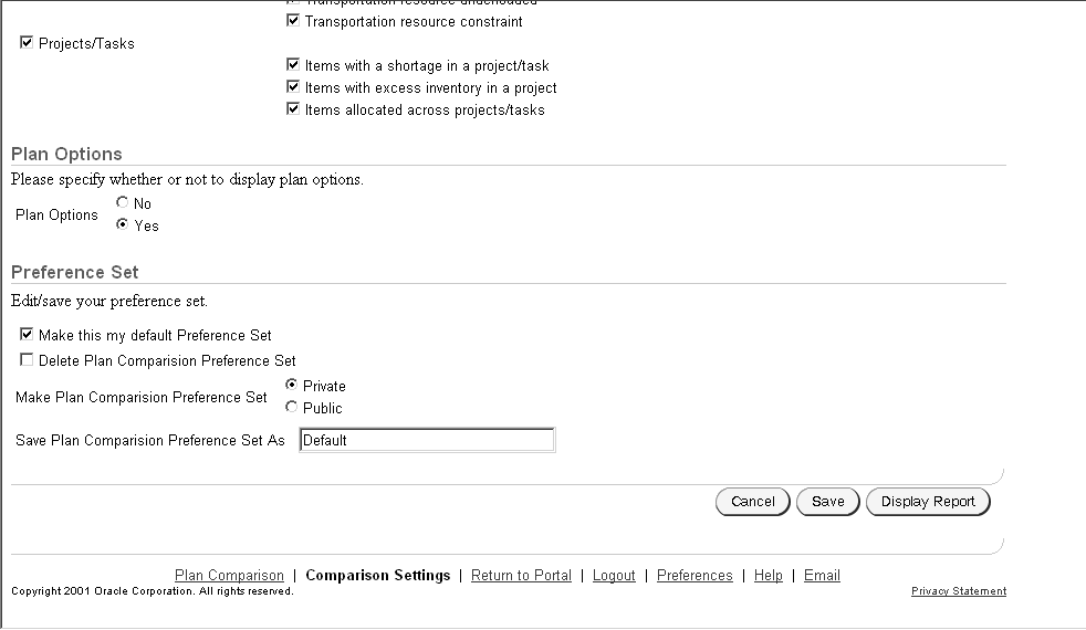

計画オプションの比較を表示するかどうかの選択。
作業環境セットの削除。
作業環境セットの保存およびデフォルトとしての指定。
非公開または公開としての設定。公開の作業環境セットには、他のユーザーがアクセスできます。
作業環境セットを保存するには、「保存」をクリックします。
ページの設定を使用して新しい作業環境セットを作成するには、「計画比較作業環境セットとして保存」に新規作業環境セット名を入力し、「保存」をクリックします。
作業環境セットへの変更を破棄するには、「取消」をクリックします。
別の作業環境セットを編集するには、ページ上部で作業環境セット名を選択し、「進む」をクリックします。
作業環境基準を使用して計画比較レポートを表示するには、「表示レポート」をクリックします。

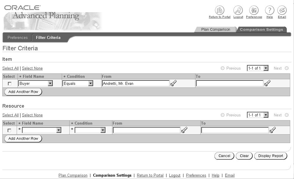

比較する属性のフィルタ・レベルを選択できます。たとえば、遅延は品目レベルで比較し、早期補充は製品ファミリ・レベルで比較できます。
フィルタ階層およびフィルタ階層の組合せを作成して使用できます。各階層内では、次のように使用します。
フィルタを使用して選択対象を限定します。
フィルタ階層の組合せを使用して選択対象を拡大します。
サポートされる階層は、品目と生産資源です。
フィルタ機能の動作は、「プランナ・ワークベンチ」の「検索」機能に類似しています。
「計画比較」タブを選択します。
「フィルタ基準」タブを選択します。
「フィルタ基準」ページが表示されます。
フィールド名を選択します。
条件を選択します。
「自」と「至」の値を選択するか、入力します。
指定したフィルタリング基準を比較に使用するには、「表示レポート」をクリックします。
前画面に戻るには、「取消」をクリックします
入力したデータをすべて削除するには、「消去」をクリックします。
フィルタリング基準をさらに指定するには、「別の行の追加」をクリックします。

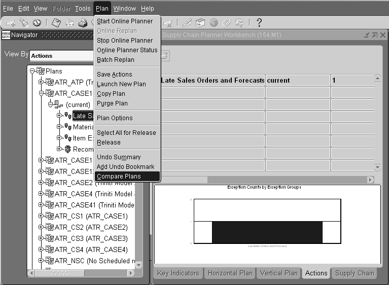

計画比較にアクセスするには複数の方法があり、表および計画オプション情報を表示できます。
「プランナ・ワークベンチ」で、ナビゲータから計画名を選択します。
メニュー・バーで「計画」を選択します。
計画の比較を選択します。

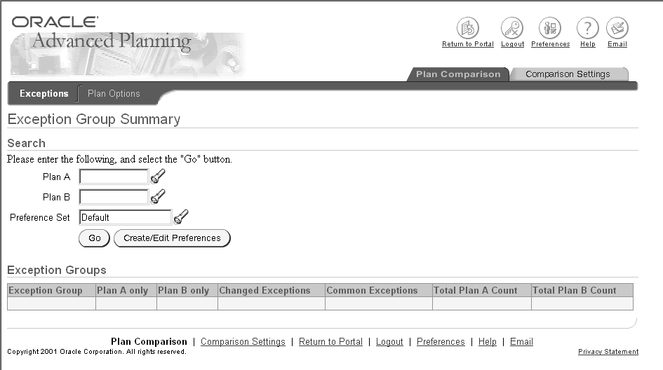

「計画比較」ページが表示されます。
「要求の表示」をチェックして、コンカレント・プロセス「計画の比較例外」が正常終了したことを確認します。
「プランナ・ワークベンチ」またはナビゲータから、「計画比較」ページにアクセスします。
「例外」タブの「計画A」と「計画B」に計画名を入力または選択します。
作業環境セットを入力または選択します。
作業環境セットを作成または編集するには、「作業環境の作成/編集」をクリックします。
「進む」をクリックします。

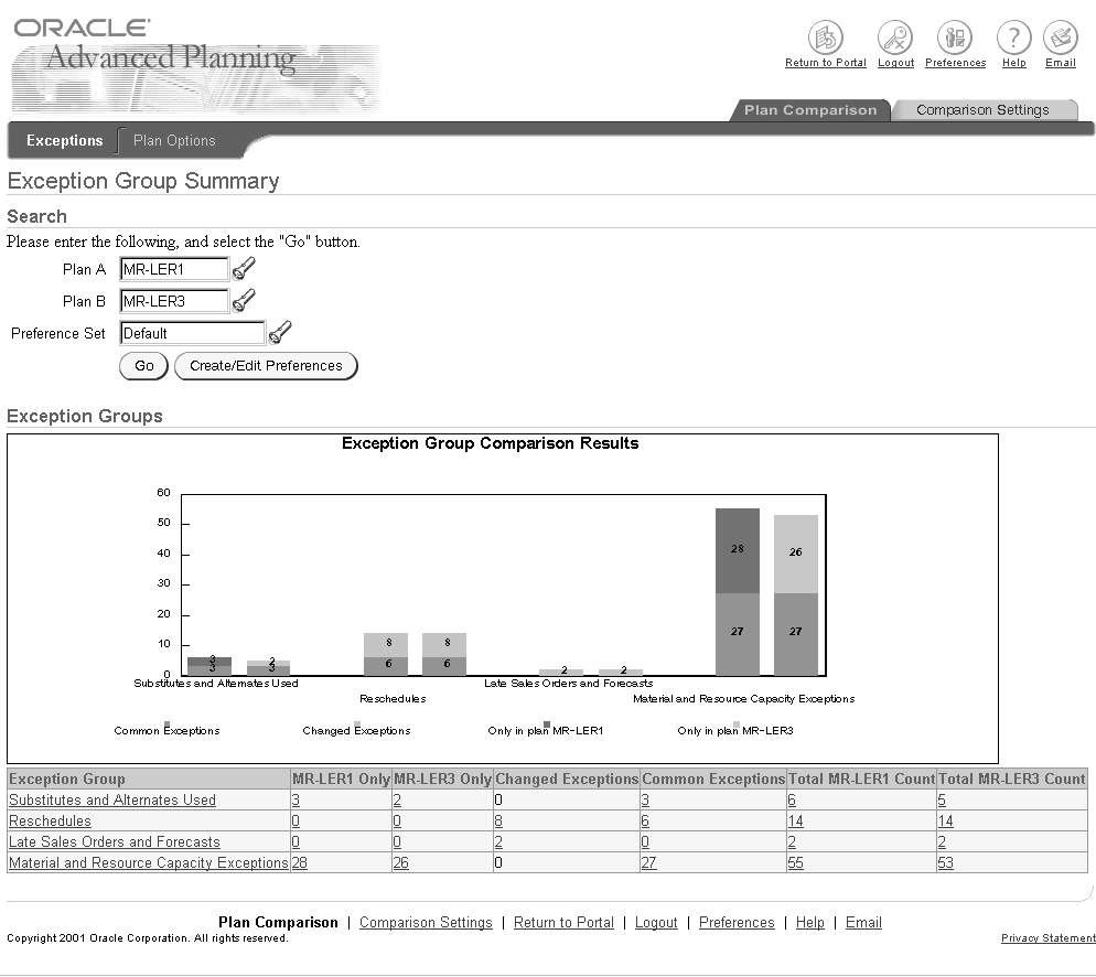

ページの下部に比較が表示されます。
このページには、2つの計画に関する例外グループの例外件数が作業環境セットに従って表示されます。
例外グループのリンクを選択して、その例外グループの例外タイプの計画比較を表示できます。また、例外タイプのリンクを選択して、例外詳細を表示できます。
「例外グループ要約」ページで、「例外グループ」列のリンクを1つクリックします。
「例外タイプ要約」ページが表示されます。
この画面には、選択した例外グループについて、各例外タイプに割り当てられた例外件数が表示されます。

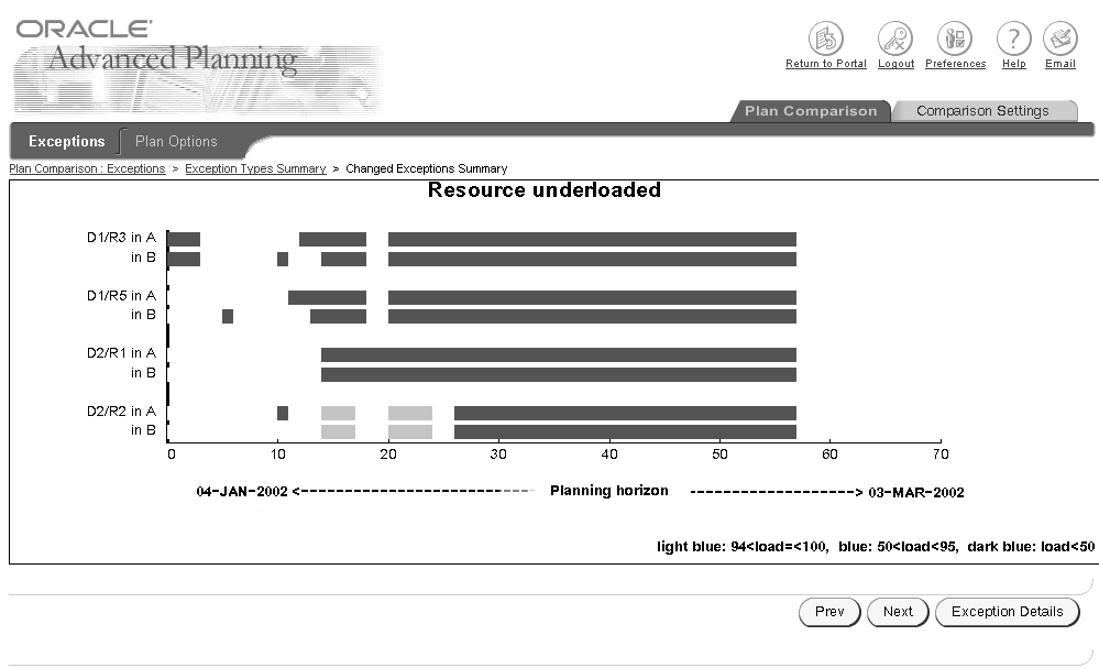

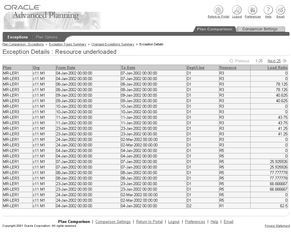

「例外タイプ要約」ページで、「例外タイプ」列のリンクを1つクリックします。
例外詳細グラフが表示されます。
対応する表形式のデータを表示するには、「例外詳細」をクリックします。
「例外詳細」ページが表示されます。

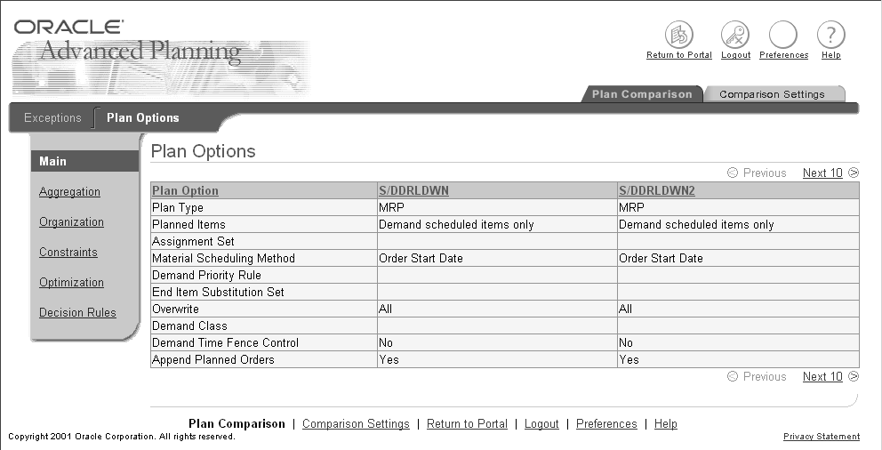

「計画オプション」タブを選択します。
「計画オプション」ページが表示されます。
2つの計画の計画オプション情報を表示するには、ページ下部のリンク(「メイン」、「総計」、「組織」、「制約」、「最適化」、「決定ルール」)をクリックします。

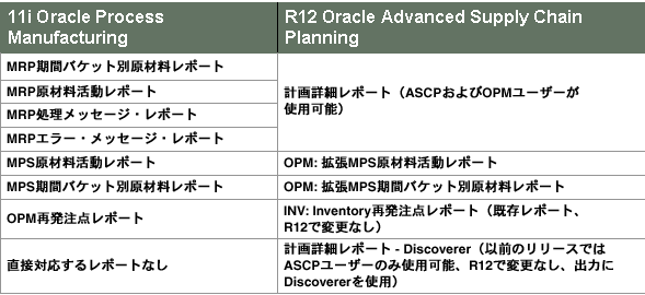

リリース12では、この情報のソースが変更されています。プロセス製造計画担当は、Oracle Advanced Supply Chainの計画詳細レポートを使用して、それぞれの計画の結果を表示します。
以前のリリースでは、プロセス製造計画担当は、Oracle Process ManufacturingのOPM再発注点レポートを使用して再発注点計画の結果を表示していました。リリース12では、この情報のソースが変更されています。プロセス製造計画担当は、Oracle Inventoryの再発注点レポートを使用して再発注点計画の結果を表示します。
次のダイアグラムに、11i Oracle Process Manufacturingの資材所要量計画の各レポートと、これらに相当するR12のレポートを示します。

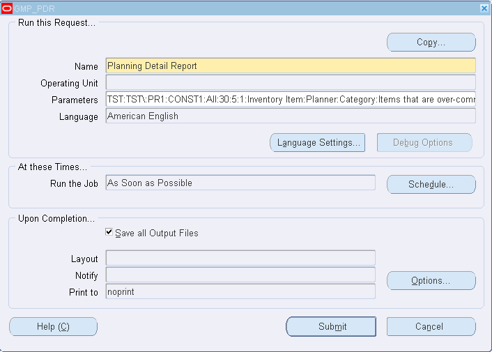

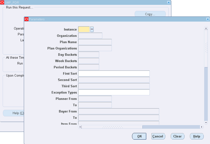

2つのウィンドウが表示されます。背景に「GMP_PDR」ウィンドウ、前景に「パラメータ」ウィンドウが表示されます。
「パラメータ」ウィンドウ
次のフィールドを使用して「パラメータ」ウィンドウを完了します。
| パラメータ | 説明 |
| インスタンス | インスタンスを選択します。 |
| 組織 | 計画所有組織を選択します。 |
| 計画名 | 計画を選択するか、または「収集」と入力してODSデータに基づいたレポートを作成します。 |
| 計画組織 | すべての計画済組織または単一の計画を選択します。 |
| 日次バケット、週次バケットおよび期間バケット | 日次、週次および期間のバケット数を選択します。 |
| 第1ソート、第2ソートおよび第3ソート | ソート・パラメータを選択します。「ソートなし」、「組織」、「在庫品目」、「カテゴリ」、「計画担当」、「購買担当」または「ABC区分」から選択します。 |
| 例外タイプ | 例外タイプを選択します。 |
| 計画担当、購買担当、品目の自および至 | 計画担当、購買担当または品目の範囲を選択します。 |
| カテゴリ・セット名 | 別のカテゴリ・セットを選択します。デフォルトは、計画で使用されているカテゴリ・セットです。 |
| カテゴリの自および至 | カテゴリの範囲を選択します。 |
| ABC区分名の自および至 | 品目ABC区分の範囲を選択します。 |
| 期限日 | 垂直レポートの期限日を選択します。 |
| PDR組合せ | 4つのレポートをすべて印刷する場合は「Yes」を選択します。「Yes」を選択すると、個々のレポートは選択できません。 |
| PDRテンプレート組合せ | 組合せレポートのテンプレート名を選択します。シード済テンプレートが1つあります。必要に応じてテンプレートを追加できます。 |
| PDRテンプレート・ロケール組合せ | 組合せレポートのテンプレート・ロケールを選択します。たとえば、英語: 米国の場合は「en-US」です。 |
| 水平PDR | 水平レポートを印刷する場合は「Yes」を選択します。 |
| 水平PDRテンプレート | 水平レポートのテンプレート名を選択します。 |
| 水平PDRテンプレート・ロケール | 水平レポートのテンプレート・ロケールを選択します。たとえば、英語: 米国の場合は「en-US」です。 |
| 垂直PDR | 垂直レポートを印刷する場合は「Yes」を選択します。 |
| 垂直PDRテンプレート | 垂直レポートのテンプレート名を選択します。 |
| 垂直PDRテンプレート・ロケール | 垂直レポートのテンプレート・ロケールを選択します。たとえば、英語: 米国の場合は「en-US」です。 |
| 例外PDR | 例外レポートを印刷する場合は「Yes」を選択します。 |
| 例外PDRテンプレート | 例外レポートのテンプレート名を選択します。 |
| 例外PDRテンプレート・ロケール | 例外レポートのテンプレート・ロケールを選択します。たとえば、英語: 米国の場合は「en-US」です。 |
| 処理PDR | 処理レポートを印刷する場合は「Yes」を選択します。 |
| 処理PDRテンプレート | 処理レポートのテンプレート名を選択します。 |
| 処理PDRテンプレート・ロケール | 処理レポートのテンプレート・ロケールを選択します。たとえば、英語: 米国の場合は「en-US」です。 |
「OK」ボタンをクリックします。「GMP_PDR」ウィンドウの「パラメータ」フィールドにパラメータの選択文字列が表示されます。
「GMP_PDR」ウィンドウ
「GMP_PDR」ウィンドウで、「発行」ボタンをクリックします。
「決定」ウィンドウが表示され、別の要求を発行するかどうかを尋ねられます。「Yes」または「No」で応答します。

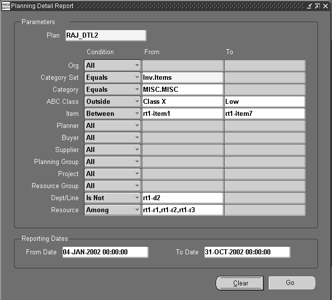

「計画詳細レポート - Discoverer」には、アドバンスト・サプライ・チェーン計画処理の出力を表示する単純な連結レポートが用意されています。このレポートには、データが選択的かつ整合的に表示され、サプライ・チェーン計画結果の理解と分析に役立つ詳細情報が得られます。指定したサプライ・チェーン計画について、品目、生産資源、総所要量、計画受入、計画オーダー、計画制約および例外に関連する詳細が、個別のワークシートに表示されます。
リリース12では、このレポートをASCP職責に追加して、メニューから起動し、ワークシートを選択して印刷する必要があります。計画、組織、品目、生産資源、プロジェクトなどの多数のパラメータを選択して、レポートに表示する情報をフィルタ処理できます。また、これらのパラメータはいつでも変更できます。

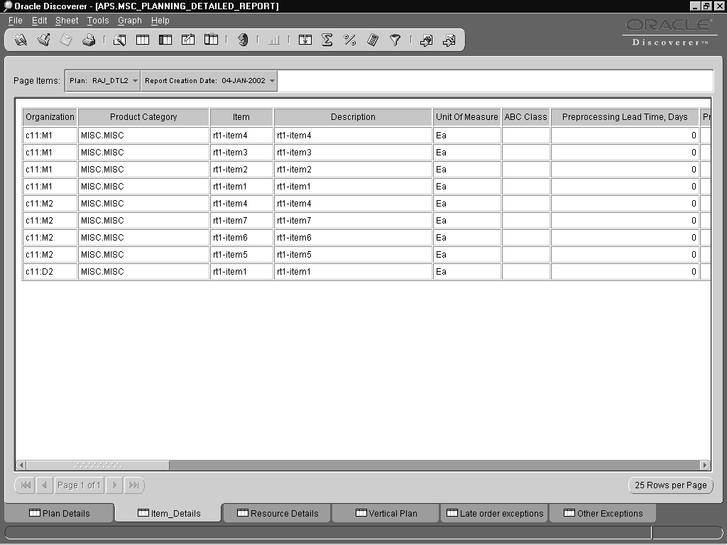

「計画詳細レポート - Discoverer」は、次の6つのワークシートで構成されています。
計画詳細: 「計画オプション」から選択した計画の詳細が表示されます。
品目詳細: 選択した品目の詳細が表示されます。
生産資源詳細: 選択した生産資源の詳細が表示されます。
垂直プラン: 累積需要/供給の状況(バケットなし)が表示されます。
遅延オーダー例外: 遅延オーダーの詳細が表示されます。このワークシートには、次の例外のみが含まれます。
納期超過受注および納期超過予測
受注または需要予測にペグされた遅延供給
受注または需要予測の遅延補充
必要日後の補充
納期超過オーダー
その他の例外: 次の例外グループにまたがる資材および生産資源関連の例外が表示されます。
資材および生産資源能力制約
不足と超過
レポートに表示する詳細を指定できます。次に例を示します。
特定のワークシートを表示しないように選択でき、ソート・ルールを選択して表示を制御できます。
ワークシートから列を削除できますが、あるユーザーが列を削除した後の新規フォーマットを保存すると、他のユーザーもその列を表示できなくなります。
多数のDiscoverer 4i機能があり、レポートを柔軟に操作できます。Discovererの使用方法の詳細は、『Oracle Discovererユーザーズ・ガイド』を参照してください。
「計画詳細レポート - Discoverer」を実行するには、次の手順でレポートをASCP職責に追加する必要があります。
Oracle Applicationsから、「アプリケーション開発者」職責を選択します。
「アプリケーション」->「メニュー」にナビゲートし、「メニュー」フォームをオープンします。
[F11]を押して(「表示」->「入力して問合せ」->「入力」)、「メニュー」フィールドに「MSC_TOP_4.0」と入力します。
[Ctrl]を押しながら[F11]を押します(「表示」->「入力して問合せ」->「実行」)。
詳細ブロックにカーソルを置き、[F11]を押します(「表示」->「入力して問合せ」->「入力」)。
「機能」フィールドに、「計画詳細レポート - Discoverer」と入力します。
[Ctrl]を押しながら[F11]を押して(「表示」->「入力して問合せ」->「実行」)、プロンプトを「計画詳細レポート - Discoverer」に変更します。
作業内容を保存し、職責を「アドバンスト・サプライ・チェーン計画担当」に変更します。
アドバンスト・サプライ・チェーン職責から、「計画詳細レポート - Discoverer」を選択します。計画詳細ウィンドウが表示されます。
次の表に、各条件とその「自」および「至」フィールドで選択できる値の数を示します。
| 条件 | 定義 | 自 | 至 |
| 全て | パラメータ値がすべて選択されます。 | N/A | N/A |
| 等しい | 値が1つのみ選択されます。 | 1つの値 | N/A |
| 間 | 値の範囲が選択されます。 | 1つの値 | 1つの値 |
| 複数選択 | 複数の値が選択されます。 | 複数の値 | N/A |
| 等しくない | レポートに含める必要のない値が選択されます。 | 1つの値 | N/A |
| 範囲外 | レポートに含める必要のない値の範囲が選択されます。 | 1つの値 | 1つの値 |
パラメータに選択した値に基づいて情報がフィルタ処理され、レポートに表示されます。次の表に、様々なパラメータに選択できる値の例を示します。
| パラメータ | 値 |
| 計画名 | 計画を選択します。 |
| 組織 | 複数組織の計画および所有組織の場合は、複数の組織を選択します。単一組織の計画の場合または所有組織で作業していない場合、選択できるのは現行組織のみです。 |
| カテゴリ・セット | デフォルトは計画に使用するカテゴリ・セットです。別のカテゴリ・セットを選択できます。少なくとも1つのカテゴリ・セットを選択する必要があります。 |
| ABC区分 | 品目ABC区分の範囲を選択します。 |
| 品目 | 品目の範囲を選択します。 |
| プランナ | プランナの名前を選択します。 |
| 購買担当 | 購買担当の名前を選択します。 |
| 仕入先 | 1つ以上の仕入先を選択します。 |
| 計画グループ | 計画グループを選択します。 |
| プロジェクト | プロジェクトを選択します。 |
| 生産資源グループ | 生産資源グループを選択します。 |
| 部門/ライン | 部門/ラインを選択します。 |
| 生産資源 | 生産資源の範囲を選択します。 |

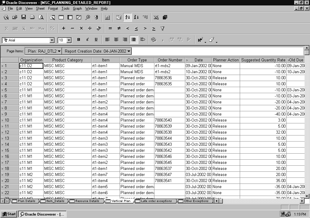

「進む」ボタンを選択します。Discoverer 4iで、「計画詳細レポート - Discoverer」が起動されます。6つのワークシート(計画詳細」、品目詳細、生産資源詳細、遅延オーダー例外、その他の例外)には、レポートの下部にあるそれぞれのタブを選択してアクセスできます。別の計画のレポートを再実行する場合、Discoverer 4iのワークシートはすでにオープンしています。「リフレッシュ」をクリックして新規レポートを表示します。
「品目詳細」タブを選択して「品目詳細」ワークシートをオープンします。

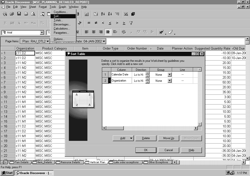

「垂直プラン」ワークシートでデータを組織別にソートするには、「垂直プラン」タブを選択し、「ツール」->「ソート」を選択します。ソート表が表示されます。この表を使用して、ソート・パラメータおよび条件を変更または追加します。
データを組織に基づいてソートするには、ソート表で「追加」を選択し、「組織」を選択します。
ソート後の「垂直プラン」ワークシートを表示するには、「ソート表」ウィンドウで「OK」を選択します。ソート後の「垂直プラン」ワークシートが表示されます。

このコンカレント・プロセスでは、「計画比較レポート」で2つの計画の比較に使用する計算が実行されます。
ナビゲータで「設定」->「要求の実行」を選択します。
「新規要求の発行」ウィンドウが表示されます。
「単一要求」を選択して、「OK」をクリックします。
「要求の発行」ウィンドウが表示されます。
「レポート」リストから「計画の比較例外」を選択します。
パラメータを設定して「発行」をクリックします。
計画:自: 当初計画の名称。
計画:至: コピーされた計画の名称。
