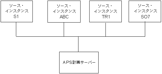

次のダイアグラムに、計画サーバーにフィードする4つのソース・インスタンス(S11、ABC、TR1およびSO7)を示します。
インスタンスの例

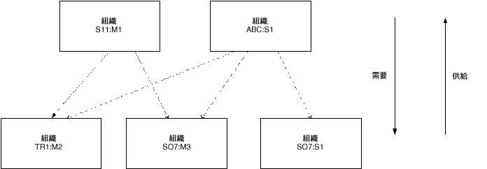

次のダイアグラムに、資材を共有しているインスタンス-組織の組合せを示します。各インスタンス-組織名のうち、コロンの前の文字はインスタンス、コロンの後の文字はインスタンス内の組織を表しています。たとえば、インスタンス-組織ABC:S1の場合、インスタンスはABCで組織はS1です。
ソース・ルールの例

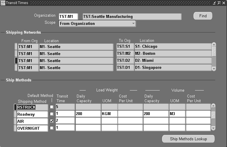

「移動時間」フォーム(「設定」->「移動時間」)を使用して、計画サーバー上のインスタンス間の移動中リード・タイムを定義します。
「移動時間」フォーム(「設定」->「移動時間」)にナビゲートします。
「移動時間」ウィンドウ
「組織」で、インスタンス-組織を選択します。
既存の出荷ネットワークを表示するには、「範囲」で値を選択して「検索」をクリックします。「出荷ネットワーク」および「出荷方法」リージョンで情報を確認します。
「組織:自または至」を選択すると、出荷ネットワークのうち選択した組織が組織:自または組織:至のいずれかである部分が表示されます。「組織:自」を選択すると、出荷ネットワークのうち選択した組織が組織:自である部分が表示されます。「組織:至」を選択すると、出荷ネットワークのうち選択した組織が組織:至である部分が表示されます。
「出荷ネットワーク」リージョンで、組織:自(出荷組織)と組織:至(受入組織)のペアを選択します。
「出荷方法」リージョンで、2つの事業所間で使用する出荷方法を入力または変更します。使用可能な出荷方法を表示するには、「出荷方法参照」をクリックします。
出荷方法ごとに、「移動時間」をカレンダ日単位で入力または変更します。
最も使用頻度の高い出荷方法の「デフォルト方法」をクリックします。
作業内容を保存します。

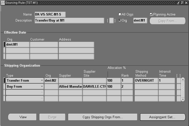

ソース・ルールを設定する手順は、次のとおりです。
計画サーバー上でインスタンス間計画用のソースを指定します。「ソース・ルール」ウィンドウ(「ソース」->「ソース・ルール」)と「物流構成表」ウィンドウ(「ソース」->「物流構成表」)を使用します。
次の表に、ソース・ルールの設定に必要なソース・ルールの例を示します。
| ソース・ルール/物流構成表 | 受入組織 | 出荷組織 | 割付 % | 移動中リード・タイム |
| SR100 | S11:M1 | TR1:M2 | 25% | 3 |
| SR100 | S11:M1 | SO7:M3 | 75% | 10 |
| SR200 | ABC:S1 | TR1:M2 | 60% | 1 |
| SR200 | ABC:S1 | SO7:M3 | 15% | 5 |
| SR200 | ABC:S1 | SO7:S1 | 25% | 10 |
割当セット内でソース・ルールを割当てます。「ソース・ルール / 物流構成表割当」ウィンドウ(「ソース」->「ソース・ルールの割当」)を使用して、ソース・ルールと物流構成表を次の対象に割当てます。

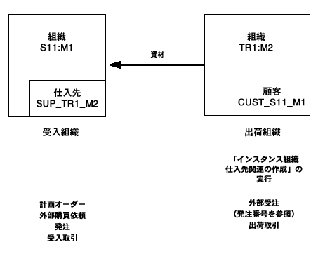

次のダイアグラムに、前述のインスタンス間仕入先-顧客モデルの作成プロセスを示します。
インスタンス間の顧客-仕入先のモデル化

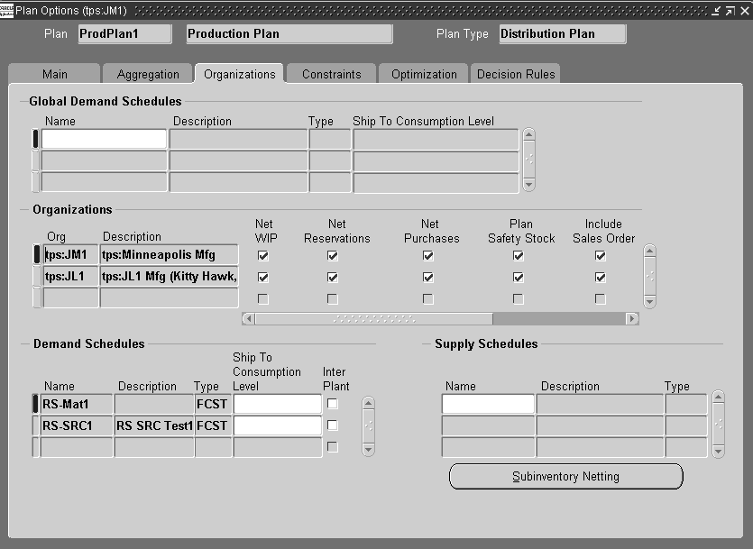

複数のインスタンスにまたがる計画を定義するには、「計画オプション」(「サプライ・チェーン計画」->「オプション」)で次の情報を指定します。
すべてのインスタンス-組織。インスタンスの例では、5つのインスタンス-組織の組合せと、それぞれの需要および供給計画を選択します。
インスタンス間のソース関連を含む割当セット。

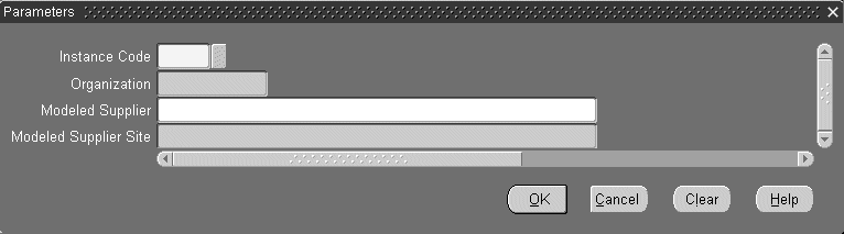

ある組織の仕入先を他の組織でも使用可能にする場合は、その仕入先組織を外部として指定する必要があります。これにより、計画エンジンではインスタンス間のペギングが可能になります。仕入先組織を指定するための設定の一環として、「インスタンス組織仕入先関連の作成」コンカレント・プログラムを実行する必要があります。このコンカレント・プログラムを実行する手順は、次のとおりです。
「要求の発行」ウィンドウにナビゲートします。
「名称」フィールドで「インスタンス組織仕入先関連の作成」を選択します。
「パラメータ」ウィンドウが表示されます。
「インスタンス・コード」フィールドで、計画対象のインスタンスを表す3文字のユーザー定義略称を指定します。
仕入先を指定のインスタンスに関連付けるには、「モデル仕入先」フィールドで仕入先を指定します。
「モデル仕入先サイト」フィールドで特定の仕入先サイトを選択し、「OK」をクリックします。
「要求の発行」ウィンドウで、「公開」をクリックしてコンカレント・プログラムを発行します。
