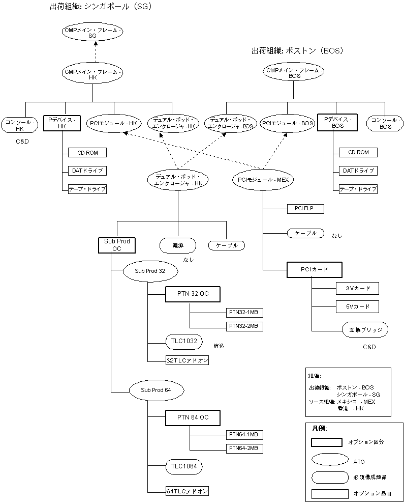

次のダイアグラムに、マルチレベルのサプライ・チェーン部品構成表を示します。
サプライ・チェーン構成表
品目タイプの説明は、図の凡例を参照してください。破線はソーシング関連、実線は部品構成表関連を示しています。品目名は各ノード内にあります。品目名の末尾には、組織を識別する2文字のコードが付いています。
CMPメインフレームには、PCIモジュール、デュアル・ポッド・エンクロージャ、Sub Prod 32およびSub Prod 64という4つの構成可能な組立品(ATOモデル)が含まれています。会社は米国ボストンとシンガポールにある出荷組織からCMPメインフレームを販売しています。製造サイトは中国の香港特別自治区、メキシコのメキシコ・シティおよび米国のボストンにあります。CMPメインフレームはボストンと香港で組み立てられます。PCIモジュールはメキシコ・シティの施設で製造および調達されます。デュアル・ポッド・エンクロージャは構成部品Sub Prod 32およびSub Prod 64とともに香港で製造および調達されます。オプション品目のCD ROM、DATドライブおよびテープ・ドライブは、ボストンまたは香港でスペアとして販売できます。
香港組織でCMPメインフレームに関して保守される予測は、香港組織内のモデル、サブモデル、オプション区分、オプションおよび必須構成部品まで独立需要として展開できます。
コンソール、Pデバイス、PCIモジュール、デュアル・ポッド・エンクロージャ、Sub Prod OC、Sub Prod 32、Sub Prod 64、PTN32-1MBなどには、展開予測があります。CD-ROM、DATドライブ、テープ・ドライブに関して保守される独立予測は、親からの展開予測と連結できます。
同様に、Sub Prod 32またはSub Prod 64に関して保守される独立予測は、親からの展開予測と連結し、構成部品予測に展開できます。

収集後、シンガポール組織にある構成品目の受注明細を確認します。選択した各受注組立モデルについて、香港にある構成品目(CMPメインフレーム、PCIモジュール、デュアル・ポッド・エンクロージャおよびSub Prod 32)も確認します。さらに、メキシコ・シティにあるPCIモジュールの構成品目を確認します。また、選択内容に基づいて各構成品目の部品構成表も確認します。計画エンジンでは、これらの情報を使用して依存需要が構成部品に渡されます。これにより、予測消込ではモデル品目ではなく構成品目が反映されます。
