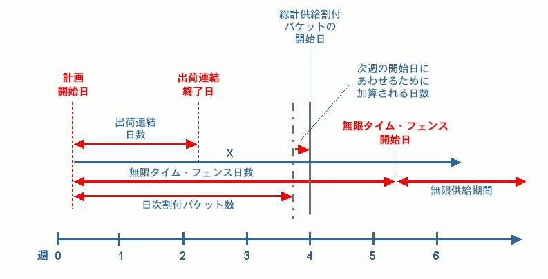

次の図に、トリップ連結タイム・フェンス、トリップ連結日数、無限タイム・フェンスおよび日次/総割付バケット間の関連を示します。この例では、計画バケットは日次です。
