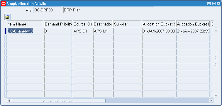

また、物流計画で使用された詳細情報をチェックし、「割付バケット詳細」ウィンドウで割付決定を行います。「割付バケット詳細」ウィンドウにナビゲートするには、「割付制約」例外メッセージを右クリックして「割付バケット詳細」を選択します。
「割付バケット詳細」ウィンドウ
説明
「割付バケット詳細」は、実際には例外メッセージではなく、割付制約例外に関して表示される追加情報です。「割付バケット詳細」は、割付決定を行うために物流計画で使用された情報を示します。
割付バケット詳細情報を表示するには、水平プランまたは割付計画内で右クリックする方法もあります。
需要優先度、割付バケット、ソース組織、宛先組織および「確定」フラグごとに、割付バケットの結果行が表示されます。
注意: 「確定」フラグは、需要が確定であるか、または宛先組織の確定供給に直接ペグされているかを示します。たとえば、組織1から組織2への社内転送が確定されると、社内転送により組織1で作成される需要は確定需要と呼ばれます。
割付中に、確定需要には他の需要よりも高い優先度が与えられます。最早バケットからの確定需要には、最上位の優先度が与えられます。品目が構成部品の場合は、親品目ごとの1行も表示されます。ただし、その場合、宛先組織はNULLになっています。
「割付制約」例外メッセージを右クリックして「割付バケット詳細」オプションを選択すると、「供給割付詳細」ウィンドウにナビゲートできます。
表示される情報
処理
例外
ソース組織
宛先組織
仕入先
仕入先サイト
品目
需要優先度: 在庫再残高計算需要は、優先度0(ゼロ)として表示されます。他のすべての需要は、当初需要優先度で表示されます。
確定フラグ: 需要が確定であるか、宛先組織での確定供給からペグされるかを示します。
確定需要繰越バケット: 確定需要が繰り越される割付バケット数。確定需要が現行バケットにある場合、バケット数量は0(ゼロ)です。
割付バケット開始日
割付バケット終了日
需要数量: この宛先組織に対する、この優先度とバケットの需要合計。
固定ロット乗数: この品目および宛先組織に使用されたオーダー・モディファイア。
実績割付数量: この優先度と割付バケットについて、この宛先組織に割り付けられた実績数量。
使用可能割付数量合計: この優先度と割付バケット中の全需要に割付可能な数量合計。
供給合計: このソース組織からのこのバケット中の有効供給数量合計。
割付率: この値は次の算式により計算されます。
(実績割付数量 / 使用可能割付数量合計 * 100)
高優先度への割付数量合計: この割付バケット中に上位優先度の需要に割り付けられた供給数量。
全高優先度の需要合計: このバケット中にすべての上位需要優先度に関する、端数処理前の需要合計。
この優先度の需要合計: この割付バケット中の端数処理前の需要合計。
プランナ
製品ファミリ
品目カテゴリ
説明
