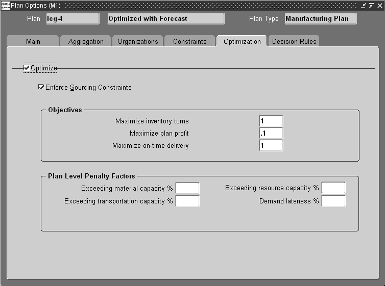

個別に重みを割当てることで、複数の最適化の目的を達成できます。そのためには、「最適化」タブを使用します。
「最適化」タブの詳細は、「計画の定義」を参照してください。

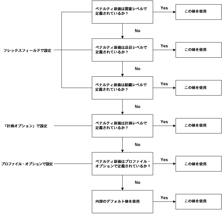

次の図に、遅延需要のペナルティ・ファクタを設定するための階層を示します。
特定のレベルのデータを使用できなければ、Oracle ASCPでは階層の次のレベルで使用可能なデータがチェックされます。

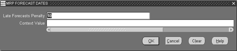

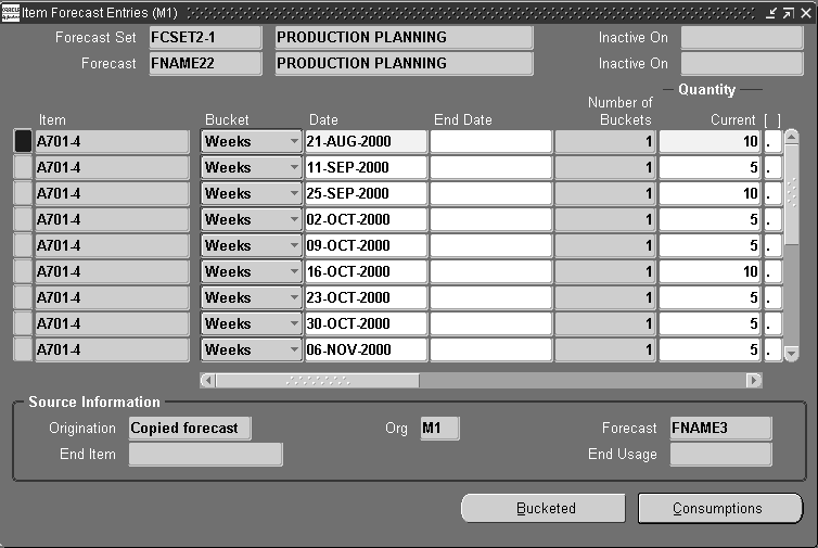

ナビゲータから、「サプライ・チェーン計画」->「予測」->「エントリ」を選択します。
「品目予測入力」ウィンドウが表示されます。
予測を選択します。
フレックスフィールドを選択します。
「MRP予測日」ウィンドウが表示されます。
「遅延予測ペナルティ」にファクタを入力します。

「アドバンスト・サプライ・チェーン計画担当」職責を選択します。
ナビゲータから、「サプライ・チェーン計画」->「オプション」を選択します。
計画を選択します。
「計画オプション」ウィンドウが表示されます。
「最適化」タブをクリックします。
「需要遅延 %」フィールドにペナルティ・ファクタを入力します。

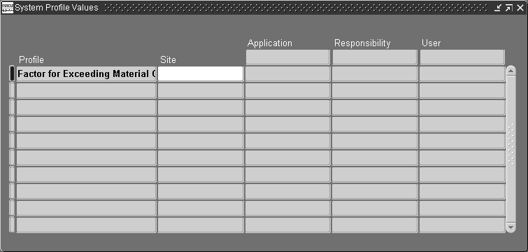

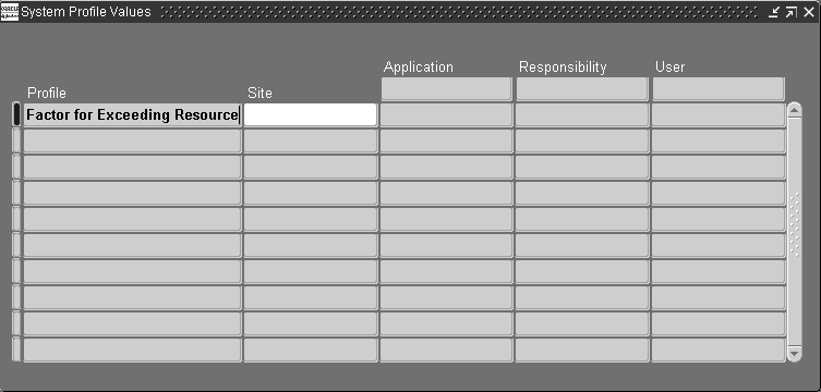

「システム管理者」としてログインします。
ナビゲータから、「プロファイル」->「システム」を選択します。
「システム・プロファイル値の検索」ウィンドウが表示されます。
「プロファイル」フィールドにプロファイル名「MSO: 遅延需要ペナルティ原価ファクタ」を入力し、「検索」をクリックします。
「システム・プロファイル値」ウィンドウが表示されます。
「サイト」列にペナルティ・ファクタを入力します。

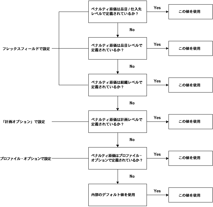

次の図に、資材生産能力の超過のペナルティ・ファクタを設定するための階層を示します。
計画を選択します。
「最適化」タブをクリックします。
「資材生産能力の超過 %」フィールドにペナルティ・ファクタを入力します。
「プロファイル」フィールドにプロファイル名「MSO: 超過資材生産能力ペナルティ原価ファクタ」を入力し、「検索」をクリックします。

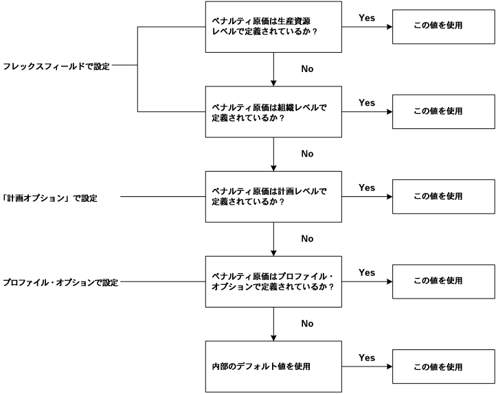

次の図に、生産資源生産能力の超過のペナルティ・ファクタを設定するための階層を示します。
ナビゲータから、「部品構成表」->「工順」->「部門」を選択します。
「部門」ウィンドウが表示されます。
部門を検索します。
「生産資源」をクリックします。
「生産資源」ウィンドウが表示されます。
フレックスフィールドを選択します。
「部門資源情報」ウィンドウが表示されます。
生産資源能力超過ペナルティ・ファクタを入力します。
計画を選択します。
「最適化」タブをクリックします。
「生産資源生産能力の超過 %」フィールドにペナルティ・ファクタを入力します。
「プロファイル」フィールドにプロファイル名「MSO: 超過生産資源生産能力ペナルティ原価ファクタ」を入力し、「検索」をクリックします。
「最適化」タブで設定できるペナルティ・ファクタは4つあります。「最適化」タブの詳細は、「計画の定義」を参照してください。
遅延需要のペナルティ・ファクタ
超過資材生産能力ペナルティ・ファクタ
輸送能力超過のペナルティ・ファクタ
超過生産資源生産能力ペナルティ・ファクタ
