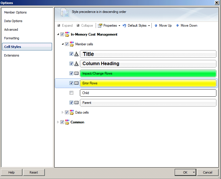

可読性を向上するために、作成したすべてのワークブックおよびワークシートに表示される、スプレッドシートのセル・スタイルの色とテキスト・オプションを設定できます。「セルのスタイル」ページで、メンバーおよびデータ・セルの特定のタイプを示すフォーマットを指定します。セルは複数のタイプに属す可能性がある—たとえば、メンバー・セルは親および子の両方である可能性があるため、セルのスタイルをどうのように適用するかを決めるために優先順位を設定することもできます。
セルの背景色およびフォント・スタイルを指定するには、次を実行します。
原価影響シミュレーションまたは原価比較ワークシートにナビゲートします。
Smart Viewリボンを選択します。
「オプション」アイコンを選択します。
「オプション」ウィンドウが表示されたら、「セルのスタイル」オプションを選択します。
「メンバー・セル」を選択し、ドロップダウン・メニューを展開します。次のセル・タイプが表示されます。
タイトル
列ヘッダー
影響/変更行
エラー行
子
親
セル・タイプの横のチェック・ボックスを選択し、セル・タイプをダブルクリックしてオプションを変更します。
「タイトル」および「列ヘッダー」セルでは、「フォント」ダイアログ・ボックスが表示されます。フォントのタイプ、サイズ、スタイル、および色を変更できます。
「影響/変更行」、「エラー行」、「子」、および「親」セルでは、「色」ダイアログ・ボックスが表示され、セルの背景色を変更できます。
それぞれのセル変更を入力したら、「OK」を選択して作業を保存し、「オプション」ウィンドウに戻ります。
フォーマットのオプションを保存するには、次を選択します。
「OK」を選択すると、現在のセッションでのみフォーマットのオプションが保存されます。
「OK」ボタンのドロップダウン矢印からデフォルト設定として保存を選択すると、選択した内容がデフォルト設定として保存されます。

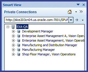

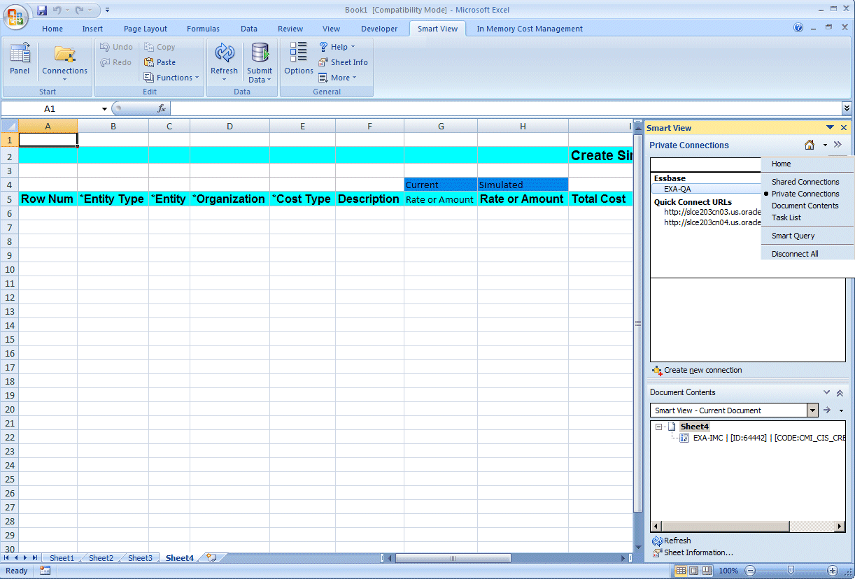

Smart ViewパネルがExcelスプレッドシートの横に表示されます。これをデータ・ソースへの接続に使用します。パネルには様々なタイプの接続へのリンクが表示されます。パネルは、移動、サイズ変更、または閉じることができます。
Smart Viewパネルで、データ・ソースの中からサーバー接続を1つ選択してスプレッドシートに表示する接続を確立します。次の選択肢があります。
プライベート接続: ローカル・コンピュータに共有接続を保存、またはURLを入力して作成する接続。これらの接続はドロップダウン・メニューに表示されます。
最近使用: 以前にアクセスした接続または保存した任意のタスク。リスト内で簡単に気が付くように頻繁に使用するレコードにマークするため、ファイルにピンを付けることができます。この機能を使用可能にするには、プッシュピン・アイコンを選択します。
「接続」パネルで「プライベート接続」を選択した場合、接続を展開して職責を表示し、さらに職責を選択してタスクを展開できます。参照: 「職責」
実行するタスクを選択します。タスクのレイアウトがスプレッドシートに表示されます。
