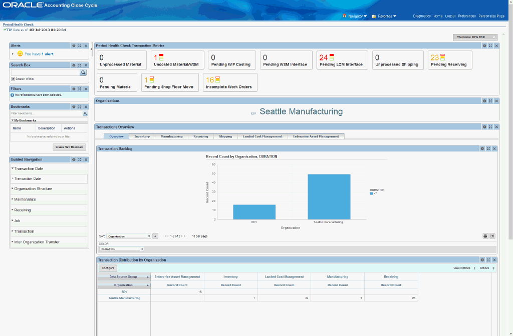

「期間ヘルス・チェック」ページ
「期間ヘルス・チェック」ページでは、期間クローズの妨げとなっている在庫、製造、受入、出荷、荷揚原価管理、エンタープライズ資産管理の取引、および期間クローズには必要ないもののレビューして処理することが望ましい取引を検索および表示できます。ガイド付きナビゲーションおよびその他の検索機能を使用すると、組織、取引、製造オーダー、受入、保守、プロジェクトおよび組織間移動のデータを検索できます。期間クローズのメトリック、チャート、および結果表に表示される取引データを表示できます。「期間ヘルス・チェック」ページの表示を次に示します。
原価管理職責から、「期間ヘルス・チェック」ページにナビゲートします。
(N)「原価」→クローズ・サイクルの会計→「期間ヘルス・チェック」
本文の説明内容に関するイメージ
「期間ヘルス・チェック」ページを使用すると、期間クローズの妨げまたは遅延の原因となる可能性がある取引を表示できます。データの分析、および取引のメトリック、チャート、グラフおよび表のレビューを行うことができます。Endeca Cost Managementの「期間ヘルス・チェック」ページのリージョンおよびコンポーネントを次に示します。
リージョン コンポーネント
アラート 期間クローズの「アラート」には、期間クローズを妨げているエラーがある取引のリストが表示されます。
範囲フィルタ 範囲フィルタを使用すると、指定した範囲内の属性値を持つレコードのみが含まれるように表示データを絞り込むことができます。範囲フィルタには次のものがあります。
  • 取引日
ガイド付きナビゲーション 「ガイド付きナビゲーション」コンポーネントを使用することで、属性グループを使用してデータをフィルタできます。次の属性グループを拡張すると、属性名を表示および選択できます。
  • 取引日
  • 組織体系
  • 保守
  • 受入
  • 製造オーダー
  • 取引
  • 組織間移動
「期間ヘルス・チェック」メトリック(メトリック・バー)
注意: メトリック・コンポーネントは色分けされ、警告および健全性がハイライトされます。
- 赤色: 重大な警告状態
- 黄色: 警告状態
- 灰色: 正常
- 緑色: 良好
  • 未処理資材
  • 非原価資材/WSM
  • WIP原価保留
  • WSMインタフェース保留
  • LCMインタフェース保留
  • 未処理出荷
  • 受入保留
  • 保留資材
  • 製造現場移動保留
  • 未完了作業指示
組織(タグ・クラウド) 組織トップ10のタグ・クラウド・コンポーネント
注意: 「組織」タグ・クラウド・コンポーネントには、最も取引が多いトップ10の組織が発生頻度別に相対サイズで表示されます。
取引概要(タブ・コンポーネント・コンテナ)
概要(タブ)
取引バックログ(チャート)
  • ソート・オプション
    • 組織
    • レコード件数別組織
  • 系列ディメンション(色)
    • 期間
組織別取引配分(クロス・タブ)
注意: 「概要」 - 「組織別取引配分」クロス・タブには、機能グループおよび組織別にグループ化された取引数が表示されます。
タブ・コンテナには、次の各取引ソースのタブが含まれています。
  • 在庫(タブ)
  • 製造(タブ)
  • 受入(タブ)
  • 出荷(タブ)
  • 荷揚原価管理(タブ)
  • エンタープライズ資産管理(タブ)
組織別取引配分(チャート)
注意: 「組織別取引配分」チャートには、取引ソースおよび組織別にグループ化された取引数が表示されます。
  • ソート・オプション
    • 組織
    • レコード件数別組織
  • 系列ディメンション(色)
    • データ・ソース
組織別取引配分(クロス・タブ)
注意: 「組織別取引配分」クロス・タブには、ソース・タイプおよび組織別にグループ化された取引数が表示されます。
取引詳細(結果表)
注意: 「取引詳細」結果表には、取引に関係するすべての属性が表示され、列セットにグループ化されます。各列セットには、論理的に関連する列および関係のある列のサブセットが含まれています。このため、すべての取引詳細を表示するために何度もスクロールする必要はありません。

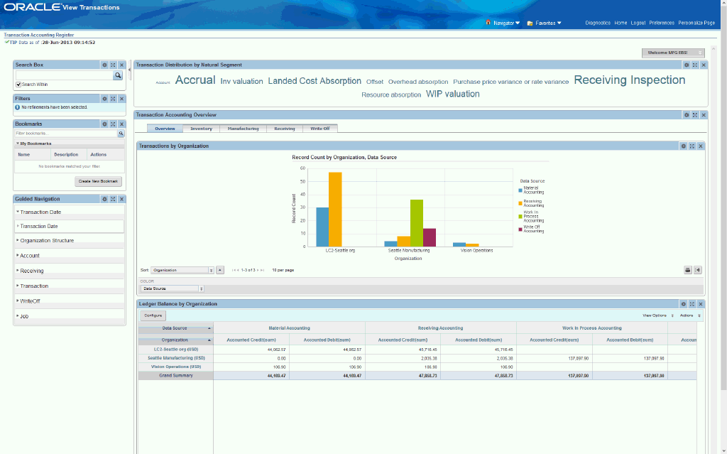

「取引会計登録」ページ
「取引会計登録」ページには、資材、製造、受入、消込の取引会計情報、およびSLA会計およびGL会計(詳細モードでGLに転送される場合)の情報が表示されます。ガイド付きナビゲーションを使用すると、「組織」、「製造オーダー」、「勘定科目」、「取引」、「受入」および「消込」の属性グループの下に分類されている様々な属性を検索できます。取引配分概要のチャート、グラフおよび補助元帳結果表を表示できます。「取引会計登録」ページの表示を次に示します。
原価管理職責から、「取引会計登録」ページにナビゲートします。
(N)「原価」→取引の表示→「取引会計登録」
本文の説明内容に関するイメージ
「取引会計登録」ページを使用すると、チャート、グラフおよびタグ・クラウドを表示して取引会計配分を分析できます。Endeca Cost Managementの「取引会計登録」ページのリージョンおよびコンポーネントを次に示します。
リージョン コンポーネント
  • 取引日
  • 組織体系
  • 勘定
  • 受入
  • 取引
  • 消込
  • 製造オーダー
勘定科目セグメント別取引配分(タグ・クラウド) 勘定科目セグメント別取引配分トップ10のタグ・クラウド・コンポーネント
注意: 「勘定科目セグメント別取引配分」タグ・クラウド・コンポーネントには、会計配分に基づくトップ10の勘定科目セグメントが発生頻度別に相対サイズで表示されます。
取引会計概要(タブ・コンポーネント・コンテナ)
概要(タブ)
組織別取引(チャート)
注意: 「概要」 - 「組織別取引」チャートには、取引のソース・タイプ別に積み上げられた組織別の取引数の配分が表示されます。
  • ソート・オプション
    • 組織
    • レコード件数別組織
  • 系列ディメンション(色)
    • データ・ソース
組織別元帳残高(クロス・タブ)
注意: 「概要」 - 「組織別元帳残高」クロス・タブには、すべての組織の元帳残高が表示されます。
  • 処理
    • 構成
    • Excelにエクスポート
