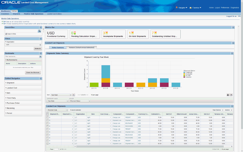

「日次業務のモニター」ページ
「日次業務のモニター」ページには、荷揚原価出荷の保留処理が表示され、修正する必要がある取引、または荷揚原価出荷のライフサイクルを完了するために追加のステップを必要とする取引をLCMユーザーがすばやく識別するために必要な情報が表示されます。LCM、購買および受入からの取引情報をフィルタおよび表示できます。Shipments Workbenchと統合すると、Landed Cost Managementアプリケーションで使用可能なすべての処理を実行できます。Endecaの「日次業務のモニター」ページの一部を次に示します。
荷揚原価管理職責から、「日次業務のモニター」ページにナビゲートします。
(N) ワークベンチ→「日次業務のモニター」
本文の説明内容に関するイメージ
「日次業務のモニター」ページのEndecaリージョンでは、荷揚原価出荷の保留処理を追跡できます。データの分析、および出荷のメトリック、チャート、グラフおよび表のレビューを行うことができます。EndecaのLCM「日次業務のモニター」ページのリージョンおよびコンポーネントを次に示します。

荷揚原価出荷(タブ・コンポーネント・コンテナ)
ステータス要約(タブ)
出荷ステータス要約(チャート)

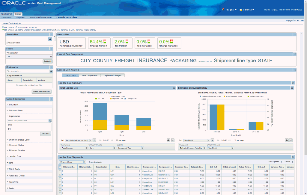

「荷揚原価分析」ページ
「荷揚原価分析」ページでは在庫の荷揚原価配分を詳しく把握でき、供給、品目および発注の情報も表示されます。Endecaの「荷揚原価分析」ページの一部を次に示します。
荷揚原価管理職責から、「荷揚原価分析」ページにナビゲートします。
(N) ワークベンチ→「荷揚原価分析」
「荷揚原価分析」ページのEndecaリージョンでは、次のことを行うことができます。
データの分析、およびメトリック、チャート、グラフおよび表の表示を行うことができます。EndecaのLCM「荷揚原価分析」ページのリージョンおよびコンポーネントを次に示します。

荷揚原価分析(タブ・コンポーネント・コンテナ)
原価合計(タブ)
「荷揚原価要約」コンポーネント・コンテナには、次のものが含まれています。
荷揚原価合計(チャート)
  • 系列のメトリック(値軸)

荷揚原価分析 - Endeca INL_ENDECA_LC_ANALYSIS
