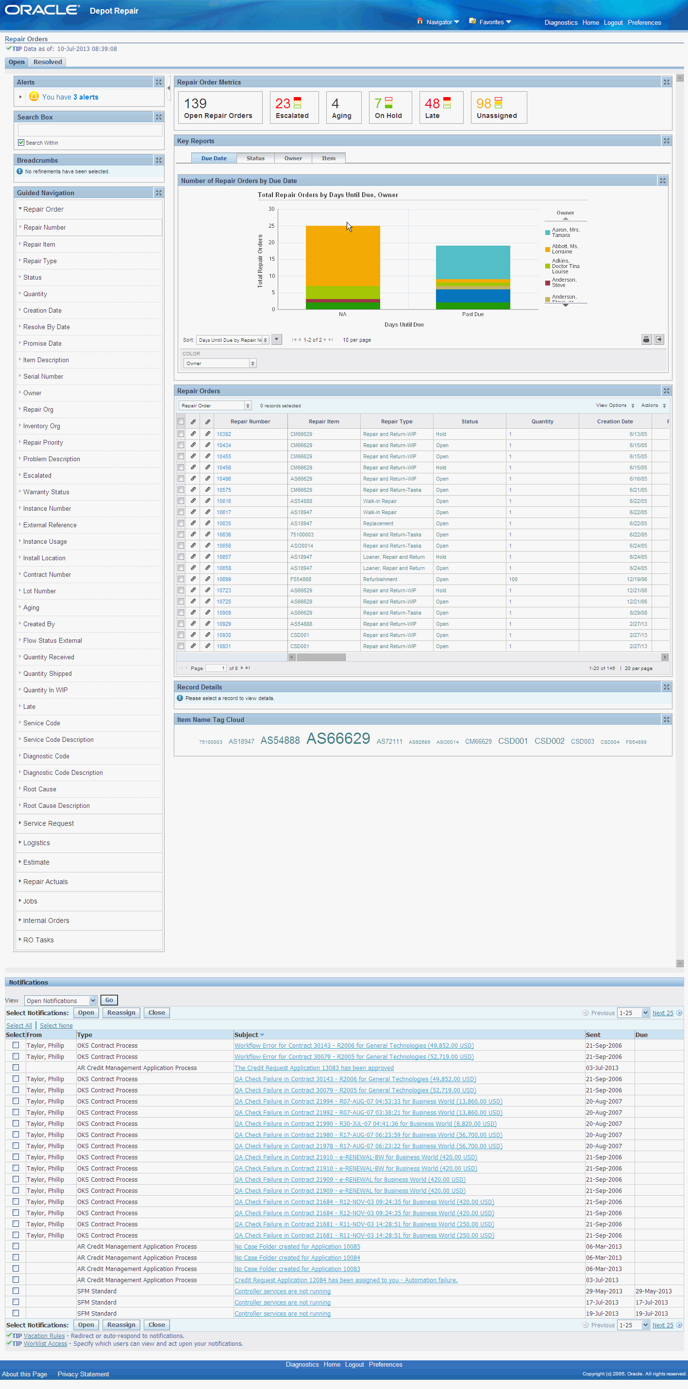

「修理オーダー」ダッシュボード・ページ
サービス・マネージャおよびサービス技術者は「修理オーダー」ダッシュボード・ページを使用して、オープン・オーダーおよび解決済オーダーを表示し、早急に解決する必要がある影響が現在大きい問題に対処したり、ビジネス・インテリジェンスや履歴データの分析を収集できます。「修理オーダー」ダッシュボード・ページは、「オープン」および「解決済」の2つのタブで構成されています。
「オープン」タブ
「修理オーダー」ページの「オープン」タブには、オープン・オーダーに関する情報が表示され、情報およびデータがグラフおよび表形式で表示されます。このページは、次のリージョンおよびコンポーネントで構成されています。
本文の説明内容に関するイメージ
「オープン」タブ・ページには、他のコンポーネントに表示されるデータを検索、ナビゲートおよびフィルタするために使用できるフィルタリング・コンポーネントが含まれています。
リージョン
メトリック・バー
  • オープン修理オーダー
  • エスカレート済
  • 経年劣化
  • 保留中
  • 遅延
  • 未割当
キー・レポート
  • 期日
    • 期日別修理オーダー数
  • ステータス
    • ステータス別修理オーダー数
  • 所有者
    • 所有者別修理オーダー数
  • 品目
    • 品目別修理オーダー数
修理オーダー
  • 列セット: 修理オーダー
    • 修理番号
    • 修理品目
    • 技術者ポータルの起動
    • ワークベンチの起動
    • 修理タイプ
    • フロー・ステータス
    • 数量
    • 作成日
    • 解決期限
    • 納期
    • クローズ日
    • 品目摘要
    • シリアル番号
    • 所有者
    • 修理組織
    • 在庫組織
    • 修理優先度
    • 問題摘要
    • エスカレート済
    • 保証ステータス
    • インスタンス番号
    • 外部参照
    • インスタンス使用法
    • 導入事業所
    • 担当者番号
    • ロット番号
    • 品目改訂
    • 経年劣化
    • 再処理
    • 作成者
    • フロー・ステータス外部
    • 受入数量
    • 出荷数量
    • WIP数量
    • 遅延
    • サービス・コード
    • サービス・コード摘要
    • 診断コード摘要
    • 根本原因
    • 根本原因摘要
    • 書式設定されたステータス時間
    • 変更時間
    • 解決時間
    • ステータス時間
  • 列セット: サービス要求
    • 修理番号
    • 修理品目
    • 技術者ポータルの起動
    • サービス要求
    • 顧客
    • アカウント名
    • 要約
    • 請求先
    • 出荷先
    • 所有者
    • 担当者
    • 担当者電話番号
    • 担当者Eメール
    • タイプ
    • 重要度
    • 緊急度
    • ステータス
    • 品目
    • 品目摘要
    • 作成日
    • 作成者
    • チャネル
    • アカウント番号
    • 顧客タイプ
    • 出荷先郡市区
    • 出荷先国
    • 顧客番号
    • クローズ日
  • 列セット: ロジスティクス
    • 修理番号
    • 修理品目
    • 技術者ポータルの起動
    • 返品番号
    • 返品品目
    • 受入先倉庫
    • 受入先保管場所
    • 返品元事業所
    • 返品事由
    • 受入日
    • 受注
    • 出荷品目
    • 出荷元組織
    • 出荷先事業所
    • 計画到着日
    • 出荷日
    • 返品作成日
  • 列セット: 内部受注
    • 修理番号
    • 修理品目
    • 技術者ポータルの起動
    • 内部受注
    • 内部受注品目
    • 出荷元組織
    • 受入先組織
レコード詳細 選択した修理番号の詳細が表示されます。
品目名タグ・クラウド このタグ・クラウドには、結果セットのすべての品目の配分が表示されます。
通知 通知が表形式で表示されます。

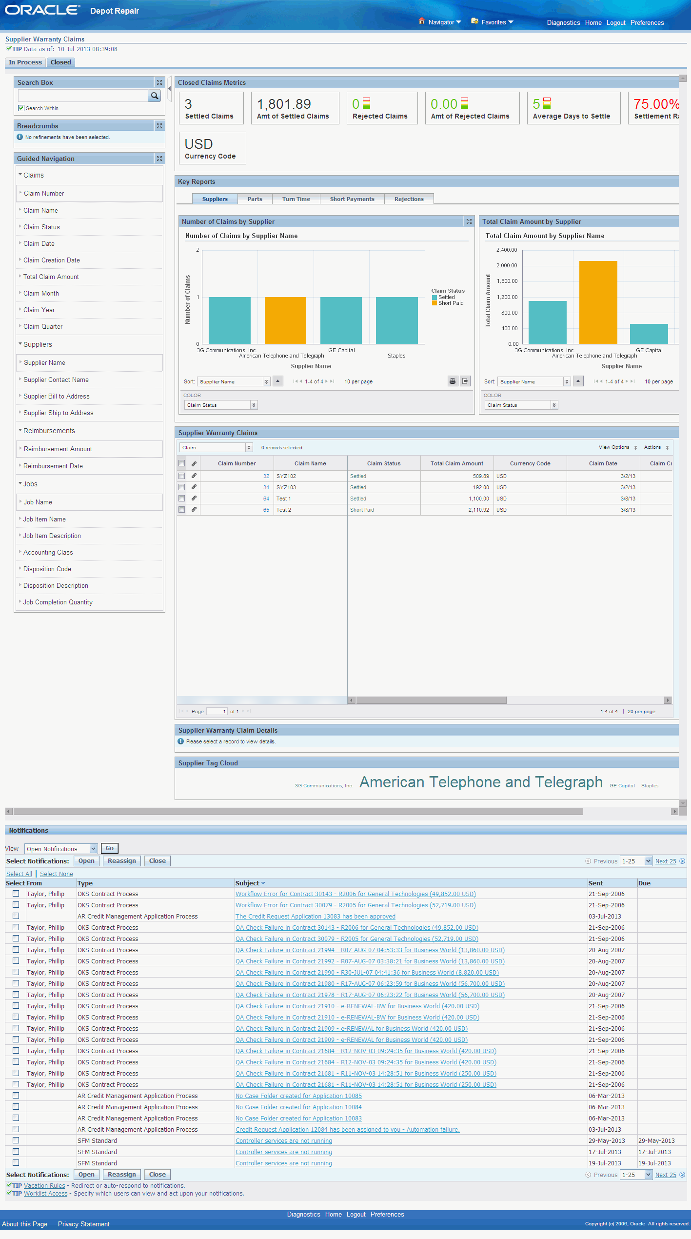

「供給元保証要求」ダッシュボード・ページ
要求マネージャまたは要求管理者は「供給元保証要求」ダッシュボード・ページにアクセスして、オープン・オーダーおよび解決済オーダーを表示し、ビジネス・インテリジェンスや履歴データの分析を収集できます。「供給元保証要求」ダッシュボード・ページは、「処理中」および「クローズ」の2つのタブで構成されています。
「処理中」タブ
「供給元保証要求」ダッシュボード・ページの「処理中」タブには、処理中の要求に関する情報が表示され、情報およびデータがグラフおよび表形式で表示されます。
本文の説明内容に関するイメージ
リージョン
要求処理中メトリック
  • 要求処理中
  • 要求処理中の金額
  • 経過期間要求
  • 経過期間要求の金額
  • 係争要求
  • 通貨コード
キー・レポート
  • 経年劣化
    • 経過期間要求の数
    • 経過期間要求の金額
  • 仕入先
    • 仕入先別要求の数
    • 仕入先別合計要求金額
  • ステータス
    • 要求ステータス別要求の数
    • 要求ステータス別合計要求金額
  • 部品
    • 要求明細数
    • 合計要求明細金額
供給元保証要求
  • 列セット: 要求
    • 要求番号
    • 要求名
    • 要求の表示
    • ステータス
    • 合計要求金額
    • 通貨コード
    • 要求日
    • 作成日
    • 四半期
    • 要求ノート
  • 列セット: 仕入先
    • 要求番号
    • 要求名
    • 要求の表示
    • 仕入先名
    • アカウント番号
    • 担当者名
    • 市外局番
    • 電話番号
    • Eメール
    • 請求先所在地
    • 出荷先所在地
仕入先保証要求詳細 選択した要求番号の詳細が表示されます。
仕入先タグ・クラウド このタグ・クラウドには、結果セット内に要求があるすべての仕入先の配分が表示されます。
通知 通知が表形式で表示されます。
「クローズ」タブ
「供給元保証要求」ダッシュボード・ページの「クローズ」タブには、クローズ要求に関する情報が表示され、情報およびデータがグラフおよび表形式で表示されます。
本文の説明内容に関するイメージ
リージョン コンポーネント
クローズ要求メトリック
  • 精算要求の数
  • 精算要求の金額
  • 否認要求の数
  • 否認要求の金額
  • 短期支払金額
  • 精算までの平均日数
  • 精算レート
  • 通貨コード
キー・レポート
  • 仕入先
    • 仕入先別要求の数
    • 仕入先別合計要求金額
  • 部品
    • 要求明細数
    • 合計要求明細金額
  • 変更時間
    • 仕入先別平均変更時間
  • 短期支払
    • 仕入先別短期支払の数
    • 仕入先別短期支払の合計金額
  • 否認
    • 仕入先別否認要求の数
    • 仕入先別否認要求の合計金額
供給元保証要求
  • 列セット: 要求
    • 要求番号
    • 要求名
    • 要求の表示
    • ステータス
    • 合計要求金額
    • 通貨コード
    • 要求日
    • 作成日
    • 四半期
    • 要求ノート
  • 列セット: 払戻
    • 要求番号
    • 要求名
    • 要求の表示
    • 払戻タイプ
    • 払戻金額
    • 通貨コード
    • 払戻日
    • 払戻ノート
    • 参照文書
  • 列セット: 仕入先
    • 要求番号
    • 要求名
    • 要求の表示
    • 仕入先名
    • アカウント番号
    • 担当者名
    • 市外局番
    • 電話番号
    • Eメール
    • 請求先所在地
    • 出荷先所在地
通知 通知が表形式で表示されます。
