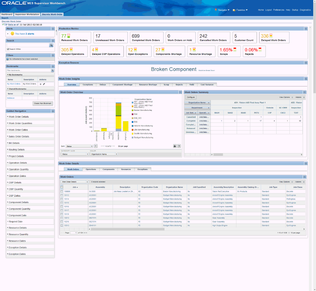

Endecaの「ショップ型作業指示」の検索ユーザー・インタフェース
Endecaの「ショップ型作業指示」検索ページを使用すると、製造オーダー・ステータス、製造オーダーの遅延、構成部品や生産資源の不足、廃棄数量、および不合格に関連するダッシュボード・メトリックを検索および表示できます。このページには、情報およびデータがグラフおよび表形式で表示されます。Endecaの「ショップ型作業指示」検索ページの一部を次の図に示します。
MES監督者職責または工程管理職責から、「ショップ型作業指示」検索ページにナビゲートします。
(N)「MES監督者」→「Endecaショップ型作業指示検索」
(N)「工程管理」→「ショップ型」→「Endecaショップ型作業指示検索」
本文の説明内容に関するイメージ
「ショップ型作業指示」検索ページでは、作業指示情報を検索およびフィルタできます。データの分析、および作業指示と生産のメトリック、チャート、グラフおよび表のレビューを行うことができます。Endecaの「ショップ型作業指示」検索ページのリージョンおよびコンポーネントを次に示します。
