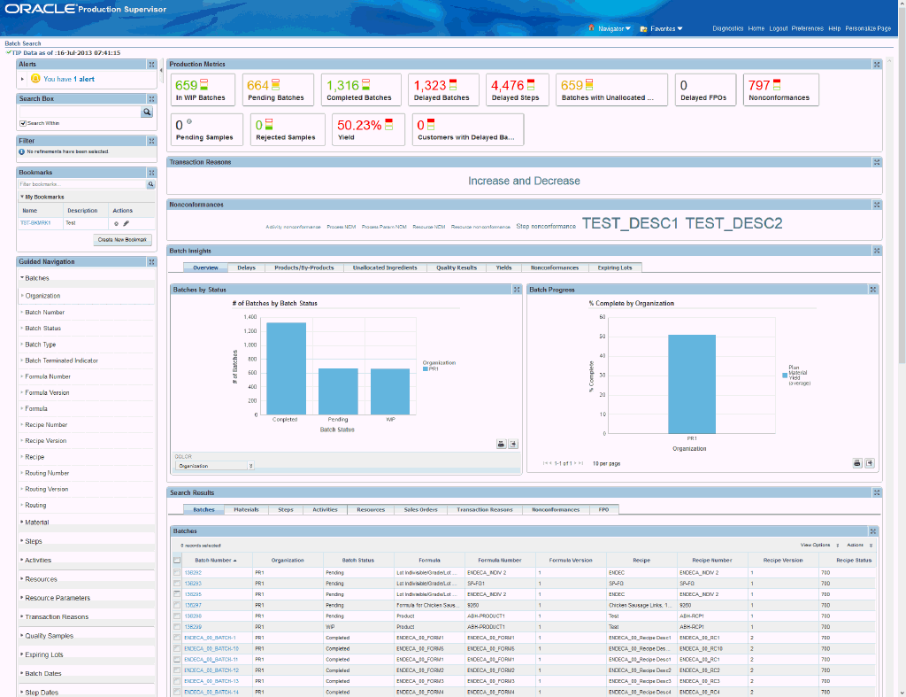

「バッチ検索」ページには、Oracle Process Manufacturingのバッチ・プロセスに関するEndecaコンテンツが表示されます。プロセス・バッチ、原材料、ステップ、活動、生産資源、受注を検索したり、生産メトリック、チャートおよび結果表を表示できます。「バッチ検索」ページの表示を次に示します。
生産監督者職責から、「バッチ検索」ページにナビゲートします。
(N) Endecaの「バッチ検索」
本文の説明内容に関するイメージ
「バッチ検索」ページのEndecaリージョンでは、プロセス・バッチ活動を追跡できます。データの分析、およびプロセス・バッチの生産メトリック、チャート、グラフおよび表のレビューを行うことができます。Endecaの「バッチ検索」ページのリージョンおよびコンポーネントを次に示します。
