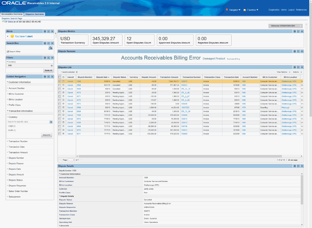

「係争概要」ページ
「係争概要」ページでは、組織内の係争フローを分析し、細心の注意およびさらなる調査が必要な特定の係争事由、および係争メカニズムを悪用して支払を遅延している顧客を識別できます。「係争概要」ページを使用すると、特定の係争にすばやくアクセスし、調査して対処することもできます。「係争概要」ページの表示を次に示します。
i売掛/未収金職責から、「係争概要」ページにナビゲートします。
(N)「iReceivables 2.0内部」→「係争概要」
本文の説明内容に関するイメージ
本文の説明内容に関するイメージ
リージョン コンポーネント
アラート アラートは、すぐに注意を払う必要がある特定のアカウントまたは取引のサブセット(最近作成された係争など)に注意を促します。アラートはビジネス要件に基づいてカスタマイズできます。
ガイド付きナビゲーション 「ガイド付きナビゲーション」コンポーネントを使用することで、属性グループを使用してデータをフィルタできます。次の属性グループを拡張すると、属性名を表示および選択できます。
  • 「顧客情報」属性
    • アカウント番号
    • 請求先顧客
    • 請求先事業所
    • 回収担当
    • プロファイル区分
  • 「取引情報」属性
    • 通貨
    • 取引番号
    • 取引日
    • 取引金額
    • 係争番号
    • 係争事由
    • 係争発生日
    • 係争額
    • 係争ステータス
    • 係争要求者
    • 取引通貨
    • 受注
    • 営業担当
    • ビジネス単位
係争メトリック(メトリック・バー)
注意: メトリック・コンポーネントは色分けされ、警告および健全性がハイライトされます。
- 赤色: 重大な警告状態
- 黄色: 警告状態
- 緑色: 良好
  • 取引通貨
    選択した通貨属性の値、あるいは通貨を選択しない場合または複数の通貨が選択された場合は「複数」。
  • 未解決係争額
    システム日付の時点での、すべての未解決係争額の合計。
  • 未解決係争件数
    システム日付の時点での、未解決係争の合計数。
  • 承認済係争額
    「係争ステータス」が「承認」であるすべての係争額の合計。
  • 否認された係争額
    「係争ステータス」が「否認」であるすべての係争額の合計。
係争事由(タグ・クラウド) 係争事由トップ10のタグ・クラウド・コンポーネント
注意: 「係争事由」タグ・クラウド・コンポーネントには、発生頻度トップ10の係争事由が表示されます。
係争リスト(結果表) 係争リスト(結果表)
  • 処理
    • エクスポート
    • 印刷
  • 列セット
    • 取消
    • 係争番号
    • 係争発生日
    • 係争ステータス
    • 通貨
    • 係争額
    • 取引金額
    • 取引番号
    • 取引区分
    • 取引日
    • アカウント番号
    • 請求先顧客
    • 請求先事業所
    • 営業単位
係争詳細(クロス・タブ) 係争詳細(クロス・タブ)
  • 顧客情報
    • アカウント番号
    • 請求先顧客
    • 請求先事業所
    • 回収担当
    • プロファイル区分
    • 出荷先顧客
    • 出荷先事業所
  • 係争詳細
    • 係争ステータス
    • 係争事由
    • 係争要求者
    • 取引番号
    • 取引区分
    • 営業単位
  • 金額
    • 通貨
    • 係争額
    • 取引金額
    • 未払金額
  • 日付
    • 係争発生日
    • 取引日
    • 支払期日

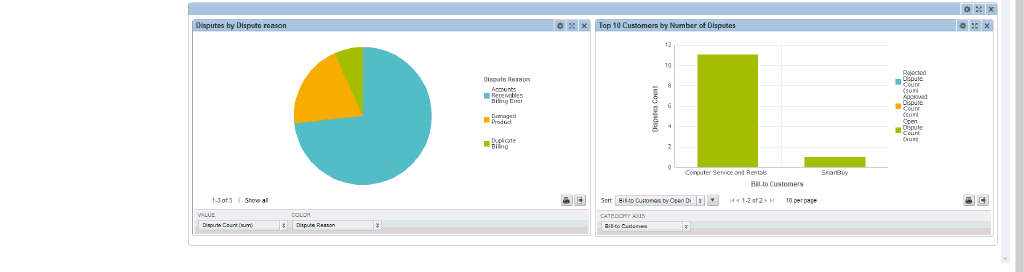

グラフ・リージョン 係争事由別係争(円グラフ)
注意: このチャートでは係争全体が係争事由別に編成されて表示され、数が多い特定の係争の原因となっている製品品質、出荷チャネル、またはその他の領域での潜在的なシステム上の問題を識別できます。
  • グループ・メトリック(値)
    • 係争件数(合計)
    • 係争額(合計)
  • 系列ディメンション(色)
    • 係争事由
    • 係争ステータス
係争数別上位10顧客(棒グラフ)
注意: このチャートは最も係争が多い顧客トップ10を表しており、「係争ステータス」(顧客ごとの承認された係争と否認された係争の相対数の分析)または「係争事由」(係争が開始されることになった問題の理解)で情報を区分できます。
  • ソート・オプション
    • 請求先顧客
    • 未解決係争件数別請求先顧客(合計)
    • 承認済係争件数別請求先顧客(合計)
    • 否認された係争件数別請求先顧客(合計)
  • グループ・ディメンション(カテゴリ軸)
    • 請求先顧客
    • 係争事由
