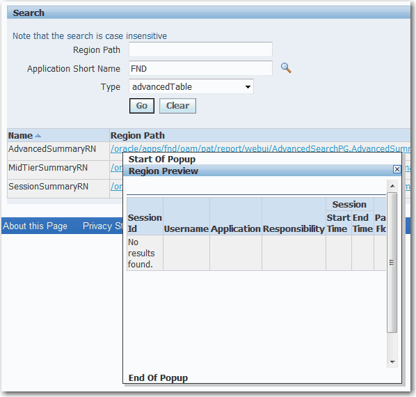

「ポートレット検索」ページで、リージョンのフル・パス、アプリケーションの短縮名またはリージョン・タイプを検索基準として使用して、必要なリージョンを検索します。検索基準のフィールドでは大/小文字を区別します。
検索結果リストで、「リージョン・パス」列のリージョン・リンクをクリックすると、そのリージョンのポップアップ・プレビューを表示できます。
リージョンからポートレットを作成するには、検索結果リストでそのリージョンのポートレット化アイコンを選択するか、そのリージョンが表示されているページでリージョンの「ポートレット化」リンクを選択します。
「ポートレットの作成」ポップアップ・ウィンドウにより、リージョン名に基づいて内部機能名、ユーザー・インタフェースに表示されるユーザー機能名、ポートレットの摘要が自動的に生成されます。必要応じて、機能名、ユーザー機能名および摘要に別の値を入力することもできます。また、ポートレット・ジェネレータにより、自動的に生成された機能名が他のポートレットにすでに存在するかどうかも検証されます。存在する場合は、ポートレット定義を保存する前に、一意の機能名を入力する必要があります。
