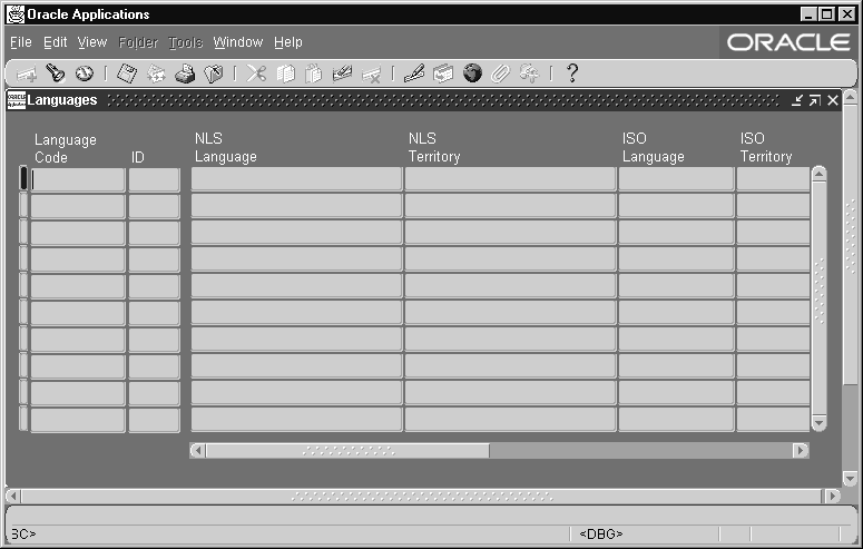

「言語」ウィンドウで、Oracle E-Business Suiteで使用できる言語に関する情報を検討します。
各レコードには、「言語 コード」、「ID」、「NLS 言語」、「NLS 地域」、「ISO 言語」、「ISO 地域」、「デフォルト・ コード・セット」、「インストール済フラグ」、「ローカル日付 言語」、「UTF8日付 言語」、「摘要」が含まれます。
「ローカル日付 言語」および「UTF8日付 言語」の各列は、日付のレンダリングで使用されます。一部の言語では、月の短縮名のバイトの長さが、UTF8データベースで準備されているバッファより長い場合があります。これらの言語では、UTF8日付言語がUTF8環境での日付言語として使用されます。他のキャラクタ・セットを使用しているデータベースでは、ロケール日付言語が使用されます。

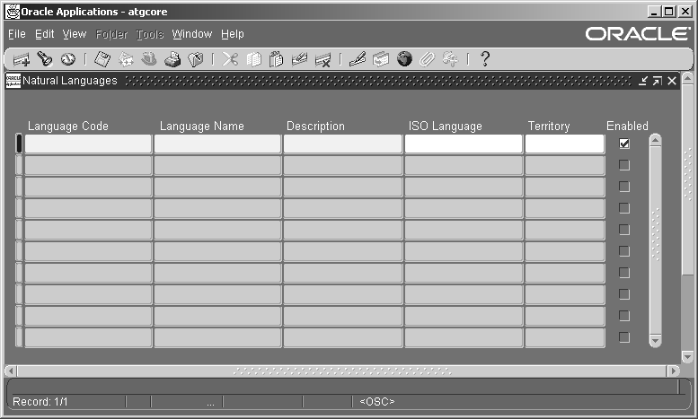

「自然言語」ウィンドウから、Oracle E-Business Suiteで使用できる言語に関する情報を検討できます。
「自然言語」表では、言語名を個人や会社などの他のエンティティと関連付けることができます。
このウィンドウで新しい言語を追加できます。新しい言語の言語コードに、「x」というプリフィクスを付けてください。
シード済言語の有効なステータスを更新できます。
保存済レコードは削除できません。
各レコードには、言語コード、言語名、ISO言語および各言語の地域が含まれています。

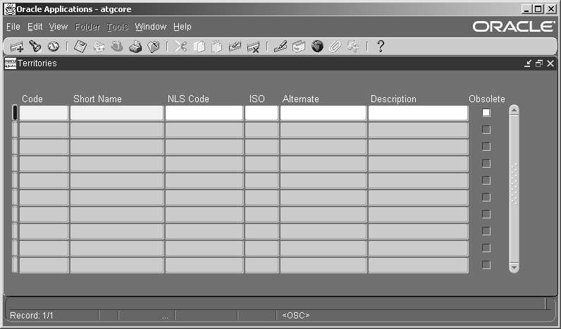

「地域」ウィンドウを使用して、Oracle E-Business Suiteで使用される国の値に関する情報を検討および変更します。
各レコードには、2つの大文字で表す地域コード(USなど)、地域の短縮名(United Statesなど)、NLSコード、ISO数値エンティティ・コード、代替地域コードおよび長い摘要(United States of Americaなど)が含まれます。
通常、製品に付属しているシード・データは更新しませんが、値リストに国を表示する方法をアプリケーション全体で変更する場合があります。
地域の摘要を更新すると、Oracle E-Business Suite製品で使用する値リストに表示される地域の値を変更できます。
