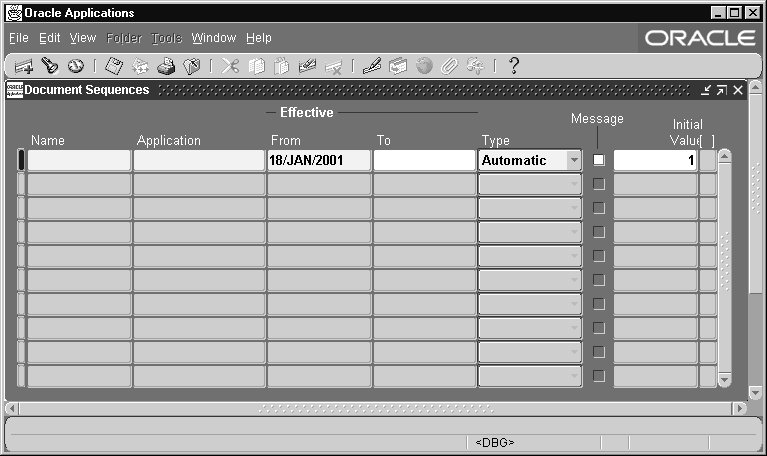

文書連番を定義する場合は、連番に名称を指定して、各文書に番号を設定する方法を定義します。
番号が順序どおりに自動的に生成されるようにするか、ユーザーが手動で番号を入力するかを選択します。
初期値または連番の最初の番号を入力します。
関連トピック
連番で使用する文書の採番タイプ(自動採番または手動採番を指定可能)を、文書の入力方法(こちらも自動または手動を指定可能)と混同しないでください。
新しい文書連番に名称を付け、各文書に番号を設定する方法を定義します。
文書連番では、Oracle E-Business Suite製品で生成された文書(たとえば、Oracle Receivablesで生成された請求書)に一意の番号を設定します。「連番割当」ウィンドウを使用して、定義したルールを満たす文書のみに、採番する連番を割り当てます。
文書連番では、Oracle Applicationsで生成された文書(たとえば、Oracle General Ledgerで生成された仕訳)に番号を設定します。
文書連番を使用すると、ユーザーが作成する文書すべてを把握できます。参照: 連番割当。
文書連番の名称、採番方式のタイプ、有効日および初期値を定義します。
入力が終了した後は、連番名を変更できません。
選択が終了した後は、連番に関連付けられているアプリケーション名を変更できません。
連番の監査記録は、アプリケーションの監査表に格納され、アプリケーション短縮名_DOC_SEQUENCE_AUDITというタイトルが付きます。たとえば、Oracle Payablesが所有する連番の監査表はAP_DOC_SEQUENCE_AUDITとなります。
文書連番が有効になる日、または使用不可になる日を入力します。「開始日」フィールドは、現在の日付に自動的にデフォルト設定されます。連番の定義が終了した後は、開始日を変更できません。「終了日」フィールドを空白のままにすると、文書連番は無期限に有効となります。終了日を入力して連番の定義を完了すると、終了日は変更できなくなります。終了日が未指定で、連番の有効な割当がない場合は、現在の日付を終了日に入力することで連番を無効にできます。一度無効にした連番は再度有効にはできません。
定義が終了した後は、文書の採番タイプを変更できません。
変数 | 説明 |
自動採番 | 作成日時に従って、生成された各文書に対して一意の番号を連続して割り当てます。 |
手動採番 | 手動採番では、文書が生成される前に、ユーザーが各文書に番号を割り当てる必要があります。一意の値を入力する必要があります。ただし、数値的な順序や完全性は強制されません。 |
重要: 「ユーザー別に自動採番」タイプは、現在サポートされていませんが、将来使用するために予約されています。
警告: 「無欠番採番」タイプは、特定のローカライゼーションとの関連においてのみ有効です。このタイプは、システムのパフォーマンスに影響を与える可能性があるため、オラクル社カスタマ・サポート・センターと相談の上で選択することをお薦めします。
各文書について、ユーザーに連番名と値(番号)を知らせるメッセージを(画面下部付近のメッセージ行に)表示する場合は、「メッセージ」チェック・ボックスを選択します。
このチェック・ボックスは、自動採番タイプの連番にのみ適用されます。メッセージは、フォーム上に表示されるのみで、要求のログ・ファイルには書き込まれません。
連番の定義が終了した後は、メッセージの選択を変更できません。
連番の最初の文書に対する値を入力します。このフィールドは、自動採番または無欠番採番タイプの連番にのみ適用されます。連番は8桁を超えないようにしてください。
このフィールドを空白のままにすると、最初の文書には1の値が自動的に割り当てられます。
連番の定義が終了した後は、この初期値を変更できません。
関連トピック

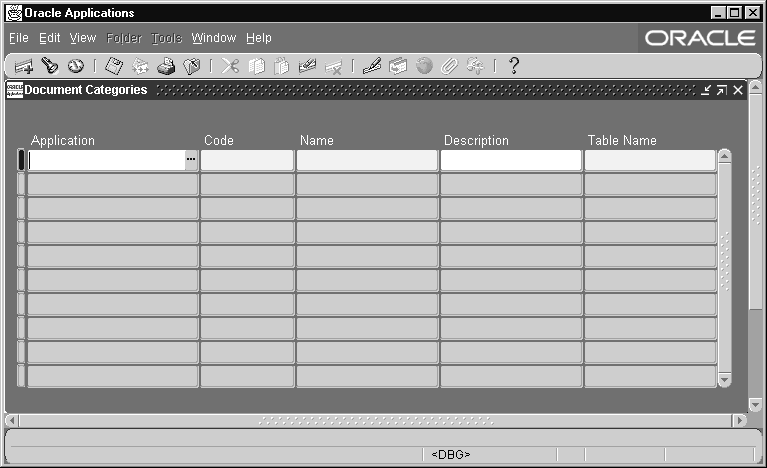

文書を論理グループに分類するために文書のカテゴリを定義します。各カテゴリに異なる連番を割り当てることで番号を個別に設定できます。
文書連番は、連番が割り当てられている各文書に番号を一意に設定します。
「連番割当」フォームを使用して、定義したルールを満たす文書のみに番号を設定するように連番を割り当てます。
いくつかのフォームにタイトルとして表示される文書カテゴリまたはタイプは、連番が番号を割り当てる文書を定義するルールの1つです。
各カテゴリは、ユーザーが生成した取引によって作成される文書を格納する表を特定します。
連番をカテゴリに割り当てると、表に格納されている文書に番号が設定されます。
文書カテゴリ名を指定し、表をカテゴリに関連付けます。
このブロックを入力すると、既存の文書カテゴリが自動的に問合せされます。
カテゴリの定義が終了した後は、アプリケーションの選択を変更できません。カテゴリに割り当てることができるのは、選択したアプリケーションが所有する表のみです。
カテゴリ・コードは、アプリケーションで一意にする必要があります。カテゴリの定義が終了した後は、このコードを更新できません。
必要な場合は、名称を更新できます。たとえば、カテゴリ名が事前定義されている場合は、より理解しやすい値に名称を変更できます。
必要な場合は、摘要を更新できます。たとえば、カテゴリの摘要が事前定義されている場合は、より理解しやすい値に摘要を変更できます。
カテゴリを使用して特定する文書が格納されている表名を選択します。
順次採番機能で、完全性をチェックしたり、レポートを生成する場合は、カテゴリの文書を表内で検索します。
カテゴリに関連付けられているアプリケーションが所有する表のみを選択できます。
カテゴリの定義が終了した後は、表の選択を変更できません。
関連トピック
