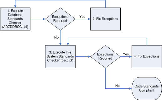

関連データベース・オブジェクトとコードにパッチをオンラインで正常に適用できることを保証する新規標準に、カスタム・コードが準拠していることを確認する必要があります。
提供されているツールを使用して、カスタマイズにOracle E-Business Suiteオンライン・パッチ適用標準の違反がないか確認します。
データベース標準チェッカ(ADZDDBCC.sql) - このユーティリティは、データ・ディクショナリをスキャンして、標準に違反しているオブジェクトおよびコードを探します。
ファイル・システム・チェック・レポート(gscc.pl) - このスクリプトは、ファイル・システムをスキャンして、標準に違反しているソース・ファイルを探します。

オンライン・パッチ適用データベース標準チェッカ・レポート(ADZDDBCC.sql)を実行して、コーディング標準違反をチェックします。
このユーティリティでは、オンライン・パッチ適用開発標準に対する違反がレポートされます。これらの標準の詳細は、このマニュアルで後述するデータベース・オブジェクト標準を参照してください。カスタム・コードの一部である、このレポートにリストされたオブジェクトを修正する必要があります。違反を修正しない場合は、このレポートにリストされたオブジェクトにパッチを適用するために、オンライン・パッチ適用インフラストラクチャを使用することはできません。
注意: 違反の修正に失敗した際の結果は、違反のタイプに依存します。オンライン・パッチ適用開発標準に準拠しないオブジェクトは、オンライン・パッチ適用時または適用後に正しく動作しないか、無効になる可能性があります。
注意: このレポートの一部のSQL文には、Oracle 11gR2データベースを必要とするOracle E-Business Suiteリリース12.2に対する依存性があります。リリース12.2のアップグレード前にレポートを実行していて、データベースを11gR2にアップグレードしていない場合、SQLの失敗は無視できます。その後、Oracle E-Business Suiteリリース12.2のアップグレードを完了した後、またはデータベースを11gR2にアップグレードした後で、レポートを再実行して、エラーを修正する必要があります。
グローバル標準準拠チェッカ(GSCCまたはgscc.plスクリプト)を実行して、一般的な標準の問題をチェックします。
Oracle E-Business Suiteリリース12.2におけるオンライン・パッチ適用の実装は、Oracle Database 11gR2のエディションベースの再定義機能に依存し、Oracle E-Business Suiteに登録されるスキーマ内のデータベース・オブジェクト全体の新しい論理ビューが追加されます。これらのデータベース・オブジェクトには論理層からアクセスする必要があり、新しいコーディング標準によって、これがコードで正しく行われることが容易に保証されます。論理層の実装は、大半のアプリケーション・コードが新しい標準にあらかじめ従うように実行されますが、このスクリプトは、多数の準拠に関する問題が存在する場合に、これらをスキャンして識別するために提供されています。このスクリプトの詳細は、My Oracle Supportナレッジ・ドキュメント1531121.1『Using the Online Patching Readiness Report in Oracle E-Business Suite Release 12.2』、およびそのドキュメントで参照されるパッチのREADMEを参照してください。
グローバル標準準拠チェッカ(GSCC)は、メイン・エンジン・スクリプト$FND_TOP/bin/gscc-run.plと、一般的な標準の問題をチェックする、$FND_TOP/perl/GSCC/OpenEFCにある様々な実施コード(EFC)モジュールで構成されます。GSCCの実行および出力の解釈に関する指示は、パッチのREADMEを参照してください。このスクリプトでレポートされたエラーを修正してください。
