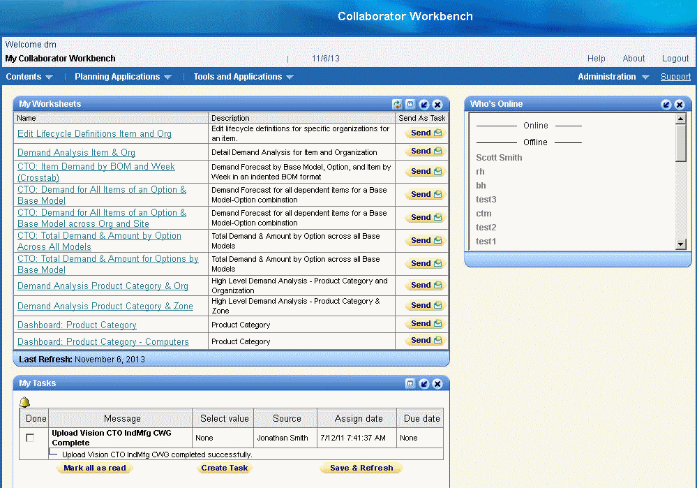

コラボレータ・ワークベンチの構成方法によっては、次の図に示す要素の一部またはすべてを含めることができます。これらの要素はすべて、各自のニーズに応じて構成することが可能です。たとえば、ここには内容ペインを1つのみ示しますが、必要な任意の数の内容ペインを追加できます。

「自分のワークシート」では、アクセス可能なワークシートの一部またはすべてがリストされます。
「自分のワークシート」では、次のような操作を行うことができます。
ワークシートをクリックして開きます。ワークシートの使用の詳細は、「Oracle Demantraの概要」を参照してください。
リフレッシュ・ボタンをクリックしてワークシートのリストをリフレッシュします。
このペインに表示するワークシートを指定します。「自分のワークシートの構成」を参照してください。
別のコラボレータ・ワークベンチのユーザーにタスクとしてワークシートを送信します。「タスクの作成と送信」を参照してください。

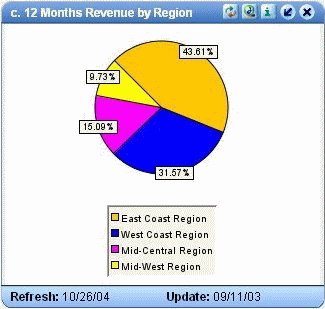

コラボレータ・ワークベンチには通常、内容ペイン(略して「内容」と呼ばれることもある)が含まれます。内容ペインには、ワークシートに関連付けられたデータのグラフィカル・ビューが表示され、各自のニーズを満たす最新の概要情報が提供されます。次に例を示します。
次のような形式で内容を表示できます。
メンバー・ブラウザ(データ・レベルの縮小可能なツリー階層)
表形式
グラフ形式(折れ線グラフ、棒グラフ、円グラフなど)
カレンダ形式

「自分のタスク」では、コラボレータ・ワークベンチ内で自分に割り当てられているタスクがリストされます。
コラボレータ・ワークベンチ内で、タスクとは、ワークシートに関連付けられた作業単位です。この作業単位はデータ・セットに対応します。タスクは別のユーザー、または企業に対して特に設定されている自動化プロセスから発生する場合があります。タスクを受信した場合の目標は、関連付けられたワークシートを開いて、データの調査と、必要に応じて調整または承認を行い、タスクを完了としてマークすることです。その後、コラボレータ・ワークベンチによって必要なフォローアップ・プロセスが自動的に続行されます。
「自分のタスク」で実行できることは次のとおりです。
タスクをクリックして開きます。「タスクの管理」を参照してください。
表示するタスクの数とそのソート方法を指定します。「自分のタスクの構成」を参照してください。
「オンライン・ユーザー」では、自分と同じコラボレイティブ・グループに属する他のコラボレータ・ワークベンチのユーザーのステータスが表示されます。
担当者にEメールを送信する手順
「オンライン・ユーザー」ペインで、Eメールを送信する担当者の氏名をダブルクリックします。
Eメール・アプリケーションが開いて、担当者への新規メッセージが表示されます。

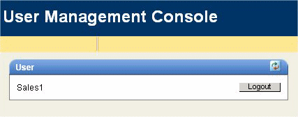

ハング・セッションを終了する手順
次の大/小文字を区別するURLにアクセスします。
http://サーバー名/仮想ディレクトリ/portal/userManagement.jsp
例:
http://frodo/demantra/portal/userManagement.jsp
ログイン・ページが表示されます。
ユーザー名とパスワードを入力し、ログオンをクリックします。
次の画面が表示されます。
ユーザーIDに対応する行で「ログアウト」をクリックします。

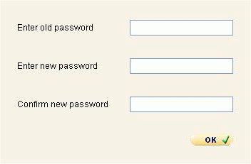

パスワードを変更する手順
コラボレータ・ワークベンチの右上にある「管理」リンクをクリックします。
コラボレータ・ワークベンチに次の画面が表示されます。
「旧パスワードの入力」に旧パスワードを入力します。
他の2つのフィールドに新規パスワードを入力します。
「OK」をクリックします。
