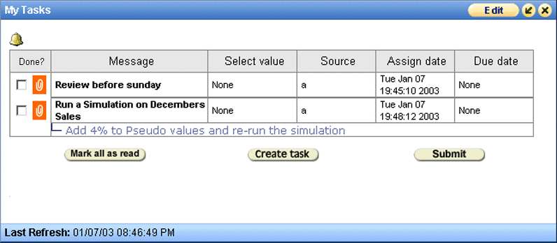

コラボレータ・ワークベンチ内で、タスクとは、通常、ワークシートに関連付けられた作業単位です。タスクは別のユーザー、または企業に対して専用に設定されている自動ワークフローから発生する場合があります。割り当てられた未処理のタスクはすべて、「自分のタスク」というモジュール内にリストされます。このモジュールは次のような外観です。
注意: タスク納期が赤のテキストで表示されている場合は、応答期間が終了に近づいており、タスクが間もなくタイムアウトになります。
「自分のタスク」をリフレッシュする手順
「自分のタスク」モジュールで「保存およびリフレッシュ」をクリックします。
「自分のタスク」で行った変更はすべて、コラボレータ・ワークベンチ・エンジンに伝達されます。
前回、「自分のタスク」をリフレッシュした日付と時間は、「自分のタスク」画面の右下隅に表示されます。
「自分のタスク」モジュールは、最初に表示されたときに初期化されますが、新規タスクの到着時に自動的には更新されません。また、このモジュールで行った変更は、コラボレータ・ワークベンチ・エンジンにすぐには伝達されません。
注意: 別のページに移動したりログオフする場合は、その前に「保存およびリフレッシュ」をクリックしてください。そうしないと、変更が反映されません。

送信されてくるタスクとともに、自分に関連した情報が提供されます。この情報には、「コラボレータ・ワークベンチ」ワークシート、Oracle Demantraコンポーネントのワークシート、別のWebサイトへのリンク、添付などがあります。タスクとともに送信されてきた情報をすべて表示してから応答するようにしてください。
タスクごとに、「自分のタスク」には次の情報が含まれています。
「メッセージ」フィールド。Webサイトまたはワークシートへのリンクが含まれることもあります。
「割当日」フィールド。タスクが送信されてきた日付と時間が表示されます。
「期日」フィールド。タスクを完了する必要がある納期が表示されます(該当する場合)。この納期までにタスクを完了しない場合は、実装担当者の指定に従ってOracle Demantraで自動的に処理が続行されます。
注意: タスク納期が赤で表示されている場合は、そのタスクの応答期間が終了に近づいており、タスクが間もなくタイムアウトになります。
「摘要」フィールド。タスクに関するより詳しい説明が表示されます。
「添付」ボタン。タスクにファイルが添付されていることを示します。添付を表示するために適したアプリケーションが別個のウィンドウで起動します。

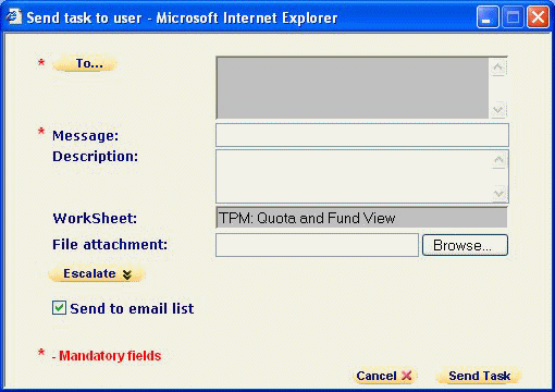

コラボレータ・ワークベンチの構成方法によっては、タスクを作成できる場合があります。
タスクを作成して送信する手順
まず最初に、次のいずれかを実行します。
「自分のワークシート」内で、送信するワークシート上の「送信」をクリックします。
「自分のタスク」内で「タスクの作成」をクリックします。
「ユーザーにタスクを送信」ダイアログ・ボックスが表示されます。
「送信先」をクリックし、タスクを受信するユーザーおよびグループを選択します。
「メッセージ」フィールドに、短いテキスト・メッセージを入力します。
これが受信者に対して表示されるタスク・メッセージとなります。送信するワークシートは、「メッセージ」テキストからのリンクとして自動的に追加されます。
「摘要」フィールドに概略を入力します。
この摘要は、受信者の「自分のタスク」モジュール内のタスク・メッセージの下に表示されます。
タスクの件名をWebページにリンクするには、「URL」フィールドにファイルへのフルパスを入力します。
注意: サーバー名とディレクトリ階層を含む、完全なURLを入力する必要があります。「http://」の部分を省略した場合、自動的に追加されます。
タスクにファイルを添付するには、「ファイル添付」フィールドにファイルへのパスを入力するか、「ブラウズ」ボタンをクリックしてファイルを見つけます。
このタスクを特定の時間までに確実に完了させるには、「エスカレート」をクリックしてから、次の情報を入力します。
期日 | このタスクを完了する必要がある期限の日付と時間 |
アラート時間 | アラートを表示する日付と時間 |
送信先 | 追加のEメール・アドレス |
タスクの受信者にEメール通知を送信するには、「Eメール・リストに送信」チェック・ボックスを選択します。(システムの構成方法によっては、このオプションは使用できない場合もあります。)
「タスクの送信」をクリックします。
受信者が次回ログインすると(または「自分のタスク」をリフレッシュすると)、その受信者に対して新規タスクが表示されます。
