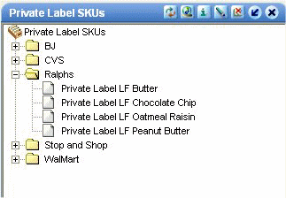

メンバー・ブラウザは、データ・レベルの縮小可能なツリー階層です。次に例を示します。
この内容ペインは、次のような一般的な目的で使用します。
ワークシートを起動する。
メンバーの属性を表示する。
メンバーを作成、編集および削除する。
実装内での定義に従って、メンバーに対して追加の処理を実行する。
「メンバー・ブラウザの内容ペインの使用」を参照してください。

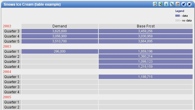

内容ペインでは、表形式でデータを表示できます。次に例を示します。
ここでは、単一のブランド(Snows Ice Cream)を示すようにデータがフィルタされており、このブランドとすべての場所についてデータが集計されています。このような場合は、内容ペインのタイトルを使用してデータのフィルタ方法を示すと便利です。
表形式の内容ペインでは、クロス集計形式でデータを表示することはできません。つまり、X、Y軸上でSKUまたは店舗をリストすることはできません。一方、ワークシートの表では、データをクロス集計形式で表示することが可能です。

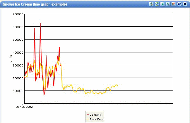

内容ペインでは、折れ線グラフでデータを表示できます。2つのバリエーションが可能です。次に示すように、単一のメンバーまたは単一の組合せに対して複数のシリーズを表示できます。
ここでは、各線がシリーズを表しています。単一のブランド(Snows Ice Cream)を示すようにデータがフィルタされており、このブランドとすべての場所についてデータが集計されています。このような場合は、内容ペインのタイトルを使用してデータのフィルタ方法を示すと便利です。

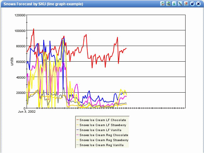

あるいは、次に示すように、複数のメンバーまたは組合せに対して単一のシリーズを表示することも可能です。
ここでは、各線が単一のSKUに対する予測を表しており、このSKUが販売されるすべての場所についてのデータが集計されています。あるいは、各店舗のSKUごとに単一の線をグラフで示すことも可能です。その他のバリエーションも可能です。複数の品目または複数の場所に対してデータを個別に表示するには、1つのシリーズのみを含めます。

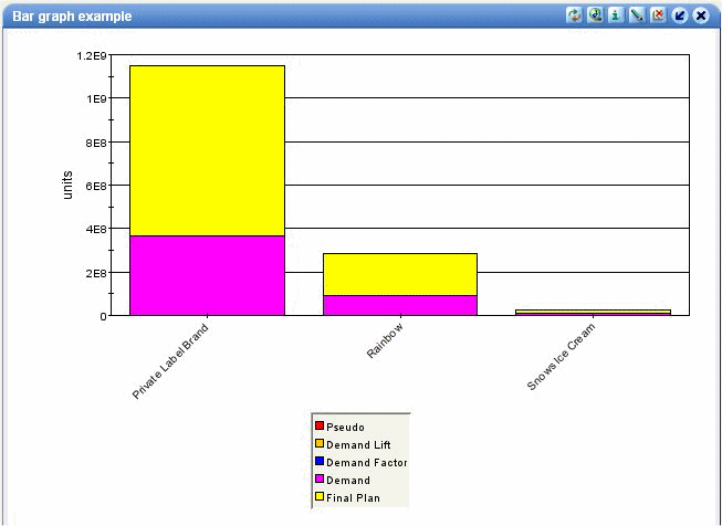

内容ペインでは、積上げ棒グラフでデータを表示できます。次に例を示します。
このタイプの内容ペインでは、各シリーズはシステムで選択された個別の色で示されます。各メンバーまたは各組合せは個別の棒として示されます。上の例では、3つのブランドについてデータが表示されており、グラフには3つの棒があります。一方、次の例では、SKUと店舗の10個の組合せに対してデータが表示されています。
画面スペース上の制限により、Oracle Demantraでは任意の積上げ棒グラフにフィルタが自動的に適用されます。デフォルトでは、需要が高い上位10位のメンバー(または組合せ)が表示されます。このフィルタは、たとえば、返品レートが最も低い5店舗を選択するように構成することも可能です(システムに該当データがある場合)。

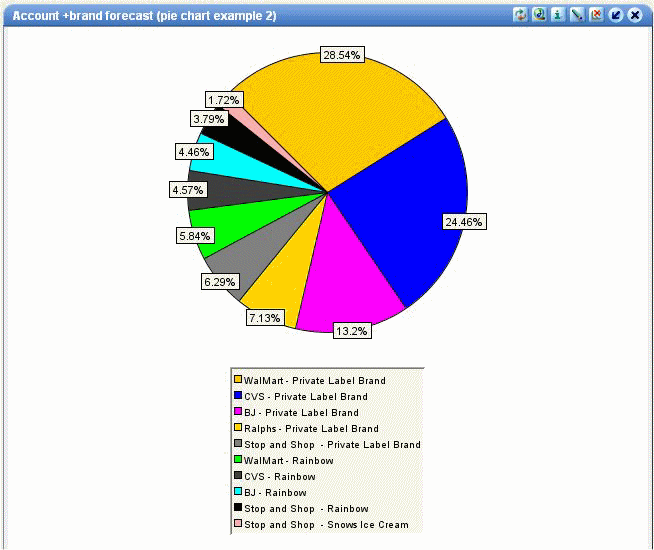

内容ペインでは、円グラフでデータを表示できます。次に例を示します。
内容ペイン内で、円グラフは次のように機能します。
1つのシリーズのみを表示できます(内容ペインのタイトルにシリーズ名を含めると便利です)。
任意の数の集計レベルを含めることができます。円グラフでは、結果の組合せごとに1つの扇形が表示されます。色はシステムで選択されます。
ワークシート内でより多くの画面スペースが利用できるため、円グラフは比較的柔軟性があります。

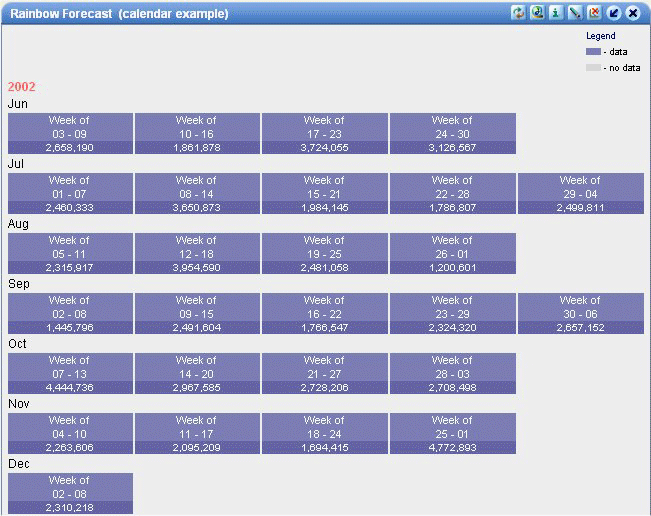

内容ペインでは、1つのシリーズの値を示すカレンダを表示できます。次に例を示します。
このタイプの内容ペインでは、単一のシリーズを含めます。このシリーズの値は、カレンダ内のタイムバケットごとに示されます。実装に応じて、使用するタイムバケットのサイズ(週、月、四半期など)を選択できます。内容ペインのタイトルを使用して、表示対象のシリーズや、シリーズのフィルタ方法を示すと便利です。

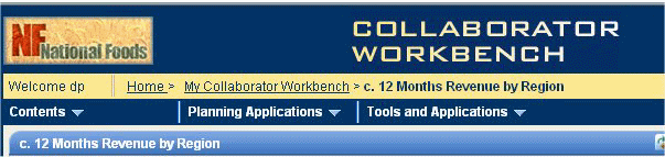

デフォルト・レイアウトを変更せずに、内容ペインを一時的に表示できます。
「コンテンツ」メニューをクリックしてから、使用可能な内容ペインのリストにあるワークシートの名前をクリックします。
コラボレータ・ワークベンチの幅の広い領域(左側)に、その領域内の他のペインのかわりに、選択した内容が表示されます。
タイトル・バーの変化に注目してください。また、幅の狭い領域はそのままになっていることにも注目してください。
デフォルト・レイアウトを復元するには、タイトル・バーの「自分のコラボレータ・ワークベンチ」リンクをクリックします。

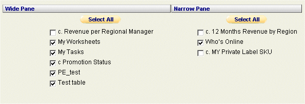

デフォルト・レイアウトを変更して内容ペインを表示する手順
「パーソナライズ」リンクをクリックします。
「パーソナライズ - モジュール」ページが表示されます。このページには2つのリストがあります。1つは広幅ペインに表示可能な項目用、もう1つは狭幅ペインに表示可能な項目用です。
表示する内容ペインの横にあるチェック・ボックスを選択します。
「パーソナライズ - 順序」ページが表示されます。前のページと同様に、このページには広幅ペイン用と狭幅ペイン用に1つずつリストがあります。
モジュールを選択してから、上下に移動するためのボタンをクリックしてリスト内で位置を変更します。
これらのモジュールは、このリスト内の順序でコラボレータ・ワークベンチ内に表示されます。
「次」をクリックします。
次のページには選択内容の要約が表示されます。前のページに戻ってさらに変更を行うこともできます。
「終了」をクリックして変更を保存するか、「戻る」をクリックして前のページに戻ります。

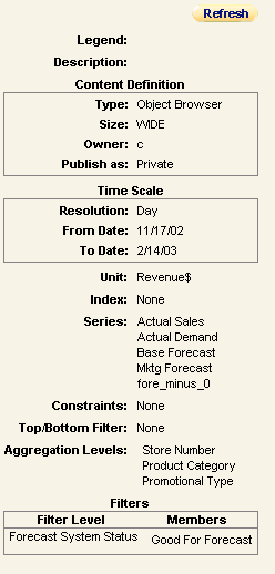

「情報」ページには、現在内容ペインに結果が表示されているワークシートに関する情報が表示されます。
内容情報を表示する手順
内容ペインの右上にある情報ボタンをクリックします。
「情報」ページが表示されます。
複数の例外を定義している場合でも、「制約」には最初の例外が表示されます。
