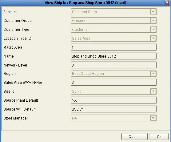

メンバーの属性を表示する手順
メンバー・ブラウザで、次の操作を行います。
メンバーを右クリックし、「表示」(「出荷先の表示」など)をクリックします。
次のようなダイアログ・ボックスが表示されます。
赤で表示された属性は必須です。これらの属性には「名称」属性およびこのメンバーの直接の親がすべて含まれます。

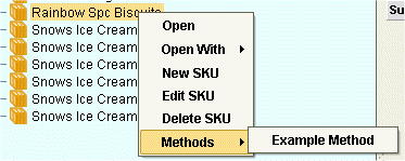

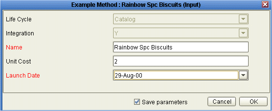

実装によっては、実装担当者によって作成された追加オプションを含む「メソッド」サブメニューが右クリック・メニューに含まれる場合があります。
これらのオプションのいずれかをクリックすると、次のようなダイアログ・ボックスが表示されます。
メソッドの実行時に属性の変更内容をデータベースに保存する場合は、「パラメータの保存」チェック・ボックスを選択します。
このようなメニュー項目の詳細は、実装担当者または指定のOracle Demantraシステム管理者に問い合せてください。
