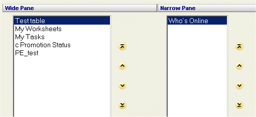

    「パーソナライズ - 順序」ページが表示されます。前のページと同様に、このページには広幅ペイン用と狭幅ペイン用に1つずつリストがあります。
    本文の説明内容に関するイメージ
  4. モジュールを選択してから、上下に移動するためのボタンをクリックしてリスト内で位置を変更します。
    これらのモジュールは、このリスト内の順序でコラボレータ・ワークベンチ内に表示されます。

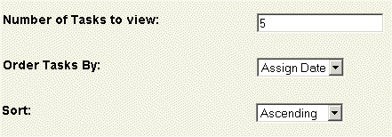

  2. 「自分のタスク」モジュールで、ペインの右上隅にあるパーソナライズ・ボタンをクリックします。
    コラボレータ・ワークベンチに次のようなページが表示されます。
    本文の説明内容に関するイメージ
  3. 「表示するタスク数」フィールドには、「自分のタスク」に表示するタスクの最大数を入力します。
  4. 「タスクの順序」リストから、タスクをリストする際の基準となるフィールドを選択します。
  5. 「ソート」ドロップダウン・メニューから、タスクのソート順を選択します。タスク・フィールドは昇順または降順にリストできます。
  6. 「終了」をクリックします。
    コラボレータ・ワークベンチが新規構成の「自分のタスク」でリフレッシュされます。
