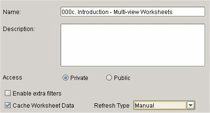

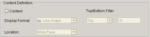

内容ペインの基本情報を構成する手順
内容ペイン・エディタを起動します。「内容ペインの作成または編集」を参照してください。
最初の画面では、次の基本情報を指定できます。
名称 | この内容ペインに使用するタイトル。「内容ペインのタイトルに関するヒント」を参照してください。 |
摘要 | ワークシートにのみ適用されます。 |
アクセス | 「プライベート」または「パブリック」を選択します。「ワークシートと内容ペインの共有」を参照してください。 |
その他のフィルタの使用可能 | ワークシートにのみ適用されます。 |
ワークシート・データのキャッシュ | ワークシートにのみ適用されます。 |
内容を確認してから、次のフィールドを完成させます。
