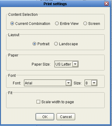

ワークシートを印刷する場合、印刷結果は画面表示と一致します(WYSIWYG)。
表示データを印刷する手順
「ファイル」->「印刷」をクリックするか、またはツールバーの「印刷」ボタンをクリックします。
「印刷設定」ダイアログ・ボックスが表示されます。
必要なオプションを選択します。
コンテンツの選択 | 現在選択されている品目と場所の組合せ、ワークシート内のすべての組合せ、画面のうちどれを印刷するかを指定します。 |
レイアウト | 印刷の向きとして縦長または横長を選択します。 |
用紙 | 用紙サイズを選択します。 |
フォント | フォント・サイズを選択します。 |
適合 | 列を1ページ上に左から右方向に強制印刷するには「ページの幅に合わせる」を選択します。この場合、ワークシート列をサイズ変更する必要はありません。出力ではユーザーが選択したページ・サイズと印刷の向きが使用されます。また、ユーザーが選択したフォント・サイズが可能なかぎり使用されますが、用紙サイズと印刷の向きに合わせるために必要な場合は、より小さなフォントが使用されることもあります。 |
ワークシートにガント・チャートが含まれる場合は、オプションで「ガント設定」タブをクリックします。このタブでは、印刷出力に含める販促属性を指定します。
「OK」をクリックします。
Oracle Demantraによって通常のシステム印刷ダイアログ・ボックスが表示されます。ここでは、使用するプリンタ、印刷部数などを選択します。
通常どおりに選択を行います。
「OK」をクリックします。
