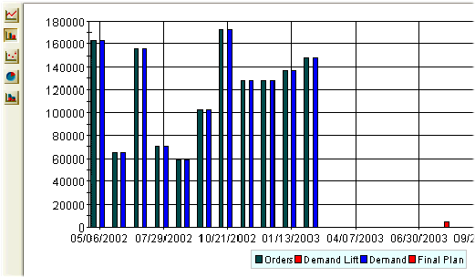

ワークシートのレイアウトによって異なりますが、通常、垂直軸(y軸)はワークシート・シリーズです。Oracle Demantraでは複数のシリーズが様々な色で表示されます。
通常、水平軸(x軸)は時間です。
これは標準的なグラフです。

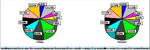

デフォルトの円グラフは次のようになります。
各列メンバー(y軸、たとえばオーダーと需要)に対して1つの円グラフがあります。
各円グラフのスライスは各行メンバー(x軸、たとえば時間)のパーセンテージを示しています。
これはデフォルトの円グラフです。

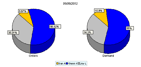

集計レベルで表示するなど、データをより有意義な方法で表示するには、ワークシート・レイアウトを再定義し、少なくとも1つの集計レベルをx軸に追加します。
これは再定義後のデフォルトの円グラフです。
