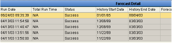

予測詳細を表示するには、次の手順を実行します。
「データ」->「予測詳細」をクリックします。
Oracle Demantra Demand Managementにより、直近の予測が生成されたときの詳細を示すポップアップ・ウィンドウが表示されます。ウィンドウの上部には分析エンジンの直近の実行がリストされます。
この表には次の情報が表示されます。
分析エンジンが実行された日付
分析エンジンの実行にかかった時間の長さの合計
エンジン実行のステータス
予測を生成するのに使用された履歴の開始および終了日付
開始日付、終了日付および予測内の基準タイムバケットの数
ウィンドウの上部の行をクリックします。
ウィンドウの下部が表示され、選択した予測についてのさらなる詳細が表示されます。

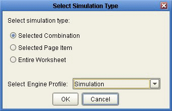

「データ」->「シミュレーションの実行」をクリックします。または、「シミュレーション」ボタンをクリックします。
「シミュレーション・タイプの選択」ページが表示されます。
注意: 次のいずれかのシュミレーション・タイプを選択します。
| オプション | シュミレーションを生成する対象 | メモ |
| 選択済ページ項目 | メンバー・ブラウザまたはセレクタ・リストで現在選択されている組合せ。 | レベルがワークシート軸にある場合、これら2つのオプションは異なります。そうでない場合は同じです。 |
| 選択済組合せ | ワークシート表内で現在選択されている組合せ。 | レベルがワークシート軸にある場合、これら2つのオプションは異なります。そうでない場合は同じです。 |
| ワークシート全体 | ワークシート内の全組合せ。 | このオプションは実行に時間がかかります。 |
このシミュレーションの実行に使用するエンジン設定が含まれるエンジン・プロファイルを選択します。リストに表示されるプロファイルの種類は、ワークシートに含まれるシミュレーションおよび予測シリーズに依存します。ご使用のシステムのエンジン・プロファイルの詳細は、Oracle実装担当者にお問い合せください。
次のいずれかを実行します。
「OK」をクリックしてシミュレーションを実行します。
「取消」をクリックしてシミュレーションを実行せずにページを閉じます。

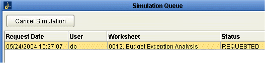

シミュレーションを開始すると、Oracle Demantra Demand Managementにより内部キューに追加され、この内部キューでは発行された順番ですべてのシミュレーションが処理されます。このキューは表示でき、発行したシミュレーションを取り消せます。
シミュレーション・キューをチェックするには、次の手順に従います。
「データ」->「シミュレーション・キュー」をクリックします。
Oracle Demantra Demand Managementで「シミュレーション・キュー」ダイアログ・ボックスが表示されます。
「ステータス」フィールドは各シミュレーション要求のステータスを示します。ステータスは次のいずれかになります。
| 要求済 | ユーザーがシミュレーション要求を発行し、その要求はまだ実行が開始されていません。 |
| 実行中 | Oracle Demantraによりこのシミュレーションが実行中です。 |
| 完了 | Oracle Demantraによりこのシミュレーションが正常に完了しました。 |
| 停止中 | ユーザーがシミュレーション要求を取り消すよう指示し、その要求はまだ完全に取り消されていません。 |
| 停止 | ユーザーがシミュレーション要求を取り消し、Oracle Demantraによってその要求が完全に取り消されました。 |
| 失敗 | Oracleによりこのシミュレーションの実行を試みましたが、エラーが発生しました。 |
シミュレーションを取り消すには、次の手順を実行します。
シミュレーションをクリックし、シミュレーションのキャンセルをクリックします。
