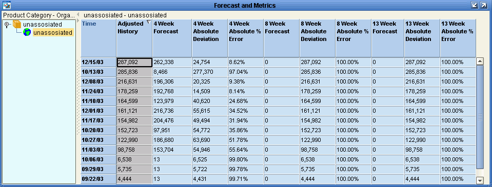

予測およびメトリック・ビューには、週次タイムバケットに分割された、個別の製品の需要値と予測値を示す表が表示されます。

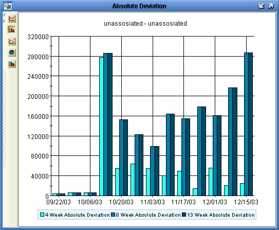

「絶対偏差」ビューには、4、8および13週レベルの予測に存在する偏差(合計数量として表されている)がグラフで表示されます。実績需要と予測の違いを確認するには、「絶対偏差」ビューを使用します。

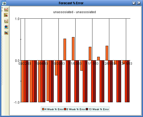

予測比率ビューには、4、8および13週レベルの予測に存在する偏差(需要率として表されている)がグラフで表示されます。実績需要と予測の違いを確認するには、予測比率ビューを使用します。

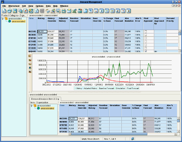

前のサイクルから予測をレビューして精度を確認した後、現在の計画のサイクルの予測をレビューします。需要分析ワークシートは、計画サイクルの開始時に使用でき、履歴データ、予測された需要精度統計、および需要優先度を様々な集計レベルで表示できます。
需要分析ワークシートを使用すると、個別の週次タイムバケットの予測を表示、編集および承認できます。需要分析ワークシートは次のレベルに集約されるため、関心のある詳細に基づいてデータを表示およびスライスできます。
製品カテゴリと組織
製品カテゴリとゾーン
品目と組織
品目とゾーン

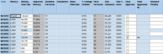

需要追跡表は、選択した集計レベルで、週次タイムバケット内の売上と需要の数値を比較します。アナリストは、販売実績、需要、予測売上、および絶対偏差と絶対誤差率を比較のために並べて表示できます。
この表は、次の項目を週単位で追跡します。
履歴
履歴上書き
修正済履歴
ベースライン予測
シミュレーション
ベース上書き
ベースに対する%増減
最終予測
絶対偏差
絶対誤差率
需要優先度
この表により、ユーザーは予測の各ラインの最終承認を追跡することもできます。詳細は、「予測の承認」を参照してください。

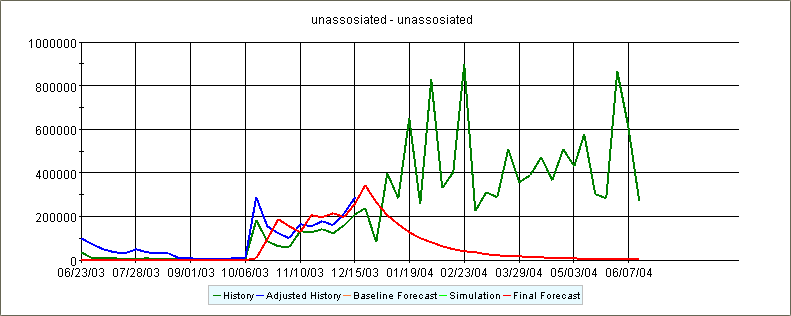

需要追跡グラフには、選択した製品カテゴリの売上、需要、販売予測、シミュレーションおよび最終予測の各値の推移が表示されます。
詳細需要分析表は、選択した集計レベルで、週次タイムバケット内の売上と需要の数値を比較する埋込みワークシートです。アナリストは、販売履歴と予測売上、および絶対偏差と絶対誤差率を簡単に比較するために並べて表示できます。
カテゴリの品目レベル詳細を参照するには、このワークシートを使用します。通常、アナリストはまず上位レベルを参照し、データが期待したものではない場合、下位レベルにドリルダウンして詳細を確認します。別のカテゴリをクリックすると、詳細レベル・ワークシートにカテゴリの品目が反映され、その特定の品目の詳細をレビューできます。
(コラボレータ・ワークベンチの)「自分のワークシート」で、需要分析をクリックします。現在ワークシートが開いている場合は、「ファイル」->「オープン」をクリックします。需要分析をクリックし、「オープン」をクリックします。
ワークシートに即座にデータが表示されない場合は、「データ」->「再実行」をクリックします。または、「実行」ボタンをクリックします。
これにより、需要分析ワークシートが起動されます。
履歴またはベース上書きの「履歴上書き」フィールド、または予測の「ベースに対する%増減」フィールド(あるいはその両方)にデータを入力します。
結果は、「修正済履歴」列および「最終予測」列に表示されます。
注意: 複数のセルを選択して編集できます。
「データ」メニューから、「データの保存」を選択します。または、「データの保存」ボタンをクリックします。
「データ」メニューから、「再実行」を選択します。
ワークシートが更新され、編集した値が表示されます。
