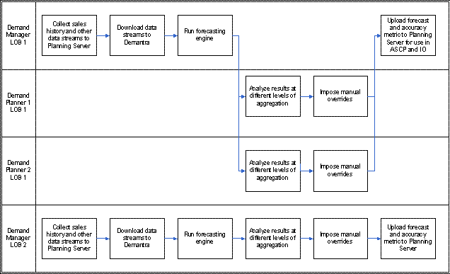

次の図は、複数のライン・オブ・ビジネスを持つ需要管理プロセスを示しています。

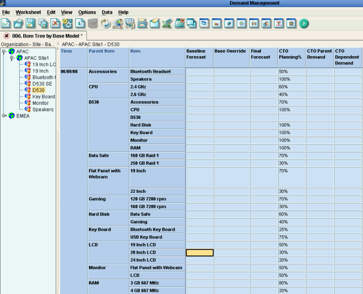

ワークシートでの部品構成表情報の表示

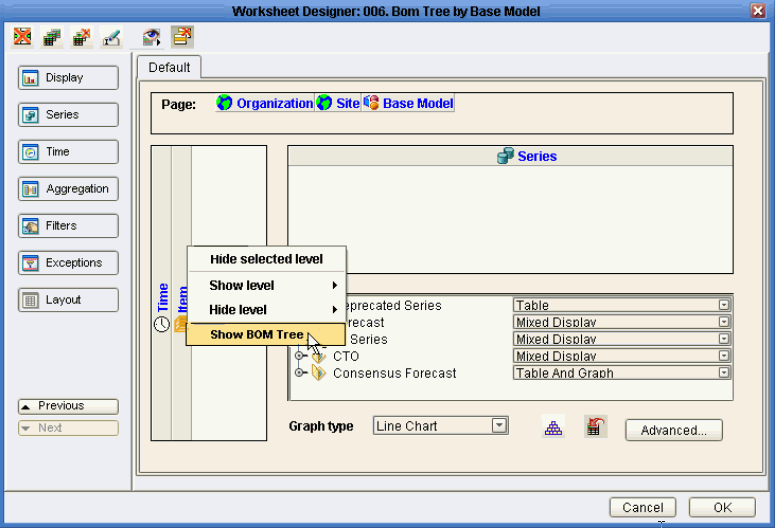

ワークシートに部品構成表ツリーを含めるには、次の手順を実行します。
「集計」タブで、「ベース・モデル」、「親品目」、「品目」の順に選択します。
「レイアウト」タブで、品目レベルを右クリックしてBOMツリーの表示を選択します。
システムでは、部品構成表ツリーをワークシートに表示するのに親レベルと子レベルを使用します。これらのレベルは「集計」タブに次のように表示されます。
CTO親
CTO子
BOMツリーの表示オプションが有効になっているワークシートでは、追加のビューを作成できます。どの追加のビューでも部品構成表ツリーは有効になります。逆に、BOMツリーの表示オプションをいずれかのビューで無効にすると、ワークシートのどのビューでも部品構成表ツリーは無効になります。

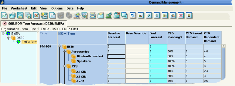

どの表示書式においても、表示は次のようになります。
独立需要が常に含まれます。
部品構成表の親の需要関係に依存する計算である場合、従属需要が含まれます。

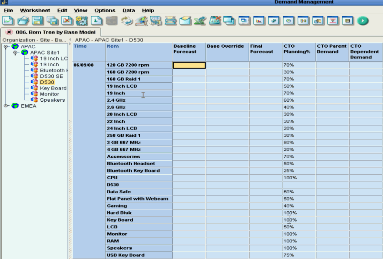

BOMツリーの表示を選択すると、部品構成表が階層形式で表示されます。
BOMツリーの表示を選択せず、クロス集計の品目も選択しなかった場合、すべてのレベルがフラットになったリストとして部品構成表が表示されます。
BOMツリーの表示を選択せず、クロス集計に品目と親品目の両方がある場合、部品構成表のマルチ・レベルの再帰がない通常のクロス集計が表示されます。
