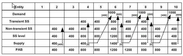

この例では、安全リード・タイムの対象となる品目の計画情報の分析方法を示します。
図中のSSは安全在庫、PABは予定使用可能残高を表します。
プロファイル・オプション「MSO: 安全リード・タイムの使用」 = Yes
品目属性「安全在庫計算方法」 = MRP計画比率
品目属性「安全在庫バケット日数」 = 5
品目属性「安全在庫比率」 = 200% = 2日
プランニング・エンジンでは、一時的な安全在庫を無視し、供給を実績需要にペグして、供給にペグされた需要の需要納期より2日早い供給を計画しました。
第4日の計画オーダーは、数量400、400および200の場合です。
第4日の数量400の最初の計画オーダーは、第1日の数量400の一時的な安全在庫に対応します。
数量400の2番目の計画オーダーは、第3日の数量800に対する一時的な安全在庫の増加に対応します。
3番目の計画オーダーの数量400は、第5日の数量1200に対する一時的な安全在庫の増加に対応します。プランニング・エンジンによって、数量400の計画オーダーが(プロファイル・オプション「MSO: 計画オーダー分割前の需要サイズ許容範囲」に従って)数量200の2つの計画オーダーに分割されます。 第6日の需要は一方の数量200の計画オーダーにペグされ、第8日の需要はもう一方の数量200の計画オーダーにペグされます。

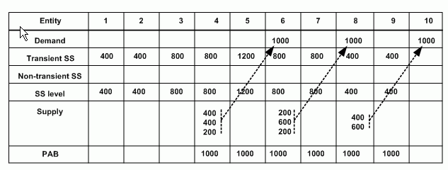

この例は、同じ需要位置ですが、非一時的/一時的安全在庫計画を使用する計画情報を示しています。 図中のSSは安全在庫、PABは予定使用可能残高を表します。
安全リード・タイムを使用する場合は、次のようになります。
多すぎる資材を早すぎる時期に累積する場合があります。 ただし、生産資源制約によってその可能性は低下します。 安全リード・タイム計画を使用することによって、累積のリスクを非一時的/一時的な安全在庫計画を使用する場合より低減する必要があります。
計画プロセスによって、安全リード・タイムを充足するために優先度の低い需要の遅延が提示される場合があります。

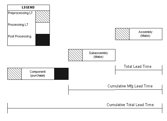

合計リード・タイムは品目属性ではありません。 これは、無制約計画でオーダーのオーダー日を判断するために、計画プロセスによって計算されます。 次のとおりです。
オーダーの納期で開始します。
品目の固定 + (可変 * オーダー数量)で、オーダーに対する合計リード・タイムを計算します。
前処理を加算して、オーダーのオーダー日を計算します。
製造リード・タイムの計算コンカレント処理では、処理に対して、計画プロセスで合計リード・タイムに使用する計算と同様の一般的な計算が使用されます。 製造リード・タイムの計算コンカレント処理では、品目属性「リード・タイム・ロット・サイズ」を使用して品目属性「処理」が計算されます。 計画プロセスでは、実際のオーダー数量を使用して、特定の計画オーダーまたは計画受入の処理時間が計算されます。
この図は、合計リード・タイム、累積製造および累積合計の相対的な使用を示しています。

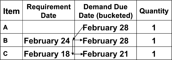

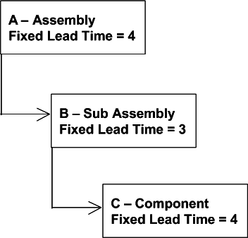

例
構成部品BおよびCを含む組立品Aがある組織を考えてみます。
組立品
各組立品の構成部品BとCの数量は1です。
組立品Aのリード・タイム = 4
半組立品Bのリード・タイム = 3
構成部品Cのリード・タイム = 4
組織は週次の計画バケットに従い、稼働日は月曜日から金曜日です。
オーダー数量1が品目Aに対して2月28日(金)に発行されます。
計画プロセスによって、次の計画オーダー需要が生成されます。
計画オーダー需要納期の計算
説明:
Bの所要日の計算
= Aの需要納期 - LT
= 2月28日 - 4日
= 2月24日(月)
Bの需要納期
= 計画バケットへのバケット後のBの所要日の計算
= 2月28日(週次需要は金曜日にバケットされるため)
Cの所要日の計算
= 計算されたBの所要日 - LT
= 2月24日 - 4日
= 2月18日(月)
Cの需要納期
= 計画バケットへのバケット後のCの所要日の計算
= 2月21日(週次需要は金曜日にバケットされるため)

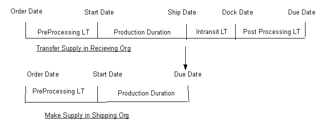

計画プロセスでは、転送供給の日付の計算に受入組織のカレンダおよび出荷組織のカレンダの稼働日が使用されます。
希望入手日(受入組織のカレンダ): 需要を充足するために資材が必要な日付。
無制約計画: 希望入手日
制約付き計画: 制約からの先送り計画
無制約計画: 納入予定日 - 移動時間
制約付き計画: 納入予定日 - 移動時間(制約のある輸送期間を考慮)。 計画プロセスによって、輸送制約のある1日当りの最大移動数量が考慮されます。
移動時間はカレンダ日数です。
無制約計画: 出荷日 - 処理
制約付き計画: 出荷日。 供給は手持在庫の可能性があるため、計画プロセスでは組立時間が考慮されません。
無制約計画: 計画オーダー開始日 - 前処理
制約付き計画: 受入組織の出荷日(出荷組織が計画組織である場合)。 制約付き計画では、出荷組織の資材および生産資源制約が使用されます。
計画受入の場合、このフィールドには計画受入が作成された日付が表示されます。
この図は、無制約計画での転送供給に関する日付計算を示しています。 計画プロセスでは、ソース組織と搬送先組織に対して生産期間が個別に計算されるため、計画内の日付は、この図に表示されているように正確に整列していない可能性があります。 資材がこれらのリード・タイムの範囲内で計画されている場合、計画担当はこの要約されたメッセージに対して必要な対応を判断できます。
転送供給(無制約計画)の日付計算
この図は、制約付き計画において、出荷組織の希望入手日と需要納期が、出荷組織の計画オーダーの出荷日と同じである必要があることを示しています。
転送供給(制約付き計画)の日付計算
