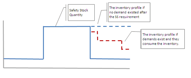

安全在庫計画は、需要の不確実性を処理し、高い顧客満足度レベルを維持するための状況で役に立ちます。
この機能は、次の場合に使用します。
欠品のために需要に対応できない場合
需要と供給のリード・タイムに確実性がない場合
需要数量が大きく変化する場合は、リード・タイムに基づいて安全在庫計画を考慮します。 それ以外の場合は、数量に基づいて安全在庫計画を考慮します。

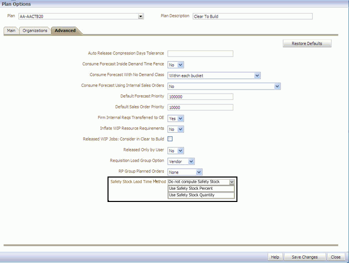

安全在庫を計算するには、新しい計画オプション「安全在庫リード・タイム方法」を設定します。 この計画オプションの可能な設定は次の3つです。
安全在庫の計算をしない
安全在庫率の使用
安全在庫数量の使用
数量を使用して安全在庫を計算するには、この計画オプションを「安全在庫数量の使用」に設定する必要があります。

在庫位置をより包括的に理解するために、Oracle Rapid Planningでは、安全リード・タイムの使用に加え、次の安全在庫計画方法がサポートされています。
ユーザー定義の安全在庫数量およびOracle Inventoryからの安全在庫。 品目安全在庫計算方法は非MRP計画です。
Oracle Rapid Planningで将来の需要の比率として計算された安全在庫数量。 品目安全在庫計算方法はMRP計画比率です。
在庫最適化からOracle Rapid Planningに渡された安全在庫数量。 品目安全在庫計算方法はMRP計画比率です。
数量に基づく安全在庫の計画は、その他すべての実際の需要を計画する前に、サプライ・チェーン全体でのすべての安全在庫需要を計画することで開始します。 これによって、ラピッド・プランニング・エンジンは、安全在庫レベルの低下後に発生する需要によって一時的な安全在庫を消し込むことができます。 このロジックにより、一時的な安全在庫に起因する過剰在庫がなくなります。 次の図およびその後の例に、この動作を示します。

安全在庫計画の計画オプション
「拡張オプション」セクションにあり、安全在庫計画方法を構成する現在の計画オプション「安全在庫リード・タイム方法」は、「安全在庫計画方法」に変更されました。 次の値があります。
安全在庫を計画しない
安全在庫数量の使用
安全在庫率からの安全在庫リード・タイムの使用
安全在庫を使用した安全在庫リード・タイムはありません。

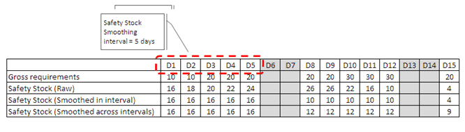

安全在庫の平滑化
場合によっては、計画内の安全在庫の変動は抑えるが、Oracle Inventoryで生成されたIO計画やユーザー定義されたIO計画など、前述のいずれかのメカニズムから得られた未処理の安全在庫数は直接使用しないことがあります。 次のプロファイル・オプションを使用すると、平滑化がどのような場合にどのようにして発生するかを制御できます。 次に例を示します。
MSC: 安全在庫変更間隔 (日数): 平滑化の間隔に含まれる稼働日数。
MSC: 変更間隔内の安全在庫を計算する平滑方法: 計画範囲から開始して、すべての間隔で未処理安全在庫数量が平滑化されます。 結果は常に最も近い整数に切り上げられます。 有効な値は、「最小」、「最大」および「平均」です。
MSC: 非MRP計画安全在庫への安全在庫変更間隔の適用: 有効な値は「Yes」および「No」です。「No」に設定されている場合に平滑化が発生するのは、品目の安全在庫計算方法が「MRP計画比率」に設定されている場合、つまり、安全在庫数量がラピッド・プランニングで計算される場合やIOから渡される場合のみです。
MSC: 安全在庫値の最大変動率: ある間隔から次の間隔までの平滑化の発生方法が決まります。 前述の表を使用して、次に例を示します。
第2間隔で、間隔 = 5日
最小オプションを使用して間隔内で平滑化した後の安全在庫 = 10
25%の最大変動率を使用して間隔全体で平滑化した後の安全在庫 = 12
MSC: 安全在庫値の最小変動率: このオプションは、安全在庫数量が異なる間隔をトリガーする最小限必要な変動率を示します。 次に例を示します。
間隔(1)の安全在庫(平滑化後) = 20
間隔(2)の安全在庫(平滑化後) = 25
安全在庫値の最小変動率プロファイル = 50%
この例では、間隔(2)は最小率(間隔(1) + 50% = 30)を下回るため、これらの2つの間隔の間での変更および次の間隔への移動をトリガーしないことで、計画によって安全在庫がさらに平滑化されます。 結果を次に示します。
間隔(2)の安全在庫(平滑化後) = 20

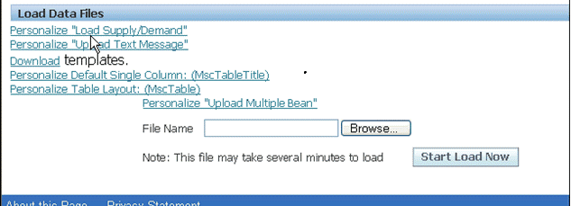

既存のカスタム・セルフサービス・ロード機能を使用して挿入されます。
ロール: アドバンスト・プランニング管理者
ドリル・パス: 「ナビゲータ」->「収集: Oracleシステム」->「セルフサ-ビスロ-ド使用の取引デ-タのロ-ド」
「セルフサ-ビスロ-ド使用の取引デ-タのロ-ド」をクリックすると、「ロード・データ・ファイル」ウィンドウが表示されます。
この画面で、アップロードする必要がある属性が含まれるファイルを選択できます。 このファイルをアップロードするたびに、現在、システム内に存在するすべてのデータが置換されます。
「テンプレートのダウンロード」リンクを使用して、属性をアップロードするのに必要なフォーマットを取得できます。 属性テンプレート・ファイルの名称は次のとおりです。

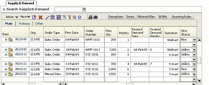

次に、「改訂需要日」フィールドと「改訂需要優先度」フィールドを使用して作成されたアップサイドおよびプルインの例を示します。
前述の例では、オーダー番号WMT-1011、XYZ-1011およびXYZ-1212は、プルインされたか、またはアップサイドがあります。 オーダー番号WMT-1011およびXYZ-1011はプルインされています。これらのオーダーの改訂需要日と改訂需要優先度に注意してください。 オーダー番号XYZ-1212については、新しい手動需要を作成してアップサイドが計画されています。
ユーザーまたはオフライン・プロセスによって設定されたオーダー優先度をOracle Rapid Planningで考慮するには、プルインおよびアップサイドを識別することが重要です。
Oracle Rapid Planningでは、アップサイドは「手動需要」タイプの新しい需要明細として定義されます。 このオーダーに割り当てられる優先度、オーダーの納期および数量により、オーダー順序内で計画される位置が定義されます。
「改訂需要日」が挿入されると、需要明細にプルインが作成されます。 プルインの優先度は「改訂需要優先度」フィールドに挿入されます。 通常、改訂需要日は確定日より前です。 改訂需要日が確定日より後の場合はプルアウトになり、これは可能ですが、通常ではありません。
前の項に示す新しい品目属性に関する例で、結果内の部分プルイン、完全プルインおよびアップサイドに注意してください。 次の説明では、その例の情報が使用されます。
説明1
オーダー番号WMT-1011は、次に示すように部分的にプルインされます。
確定日 = 2009年2月18日、確定数量 = 1200、優先度 = 2
改訂需要日 = 2009年2月4日、改訂需要優先度 = 6
改訂需要日が確定日より前であるため、オーダーはプルインされます。プルインされる数量は1200で、改訂需要優先度6で計画されます。
説明2
オーダー番号XYZ-1011は、次に示すように完全にプルインされます。
確定日 = 2009年2月11日、確定数量 = 700、優先度 = 4
改訂需要日が確定日より前であるため、オーダーはプルインされます。プルインされる数量は700 (数量全体)で、改訂需要優先度7で計画されます。
説明3
オーダー番号XYZ-1212は、次に示すようにアップサイドがあります。
確定日 = 2009年2月25日、確定数量 = 2000、優先度 = 5
確定日 = 2009年2月25日、確定数量 = 1500、改訂需要優先度 = 8で手動需要が作成されました。
手動需要は、最も低い優先度(この場合は8)を使用して計画されたアップサイドです。
この場合、オーダーの2000ユニットは通常の受注の優先度を使用して計画され、1500ユニットは手動需要の優先度をアップサイドとして使用して計画されます。 両方の需要明細の納期は同じです。

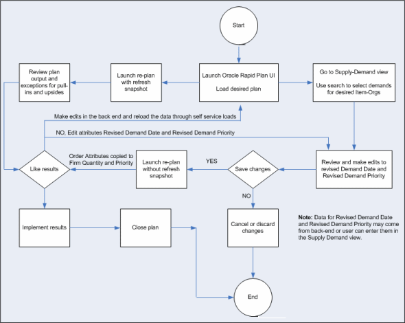

次に、プルインまたはアップサイドを作成する際のユーザー処理を説明する一般的なワークフローを示します。

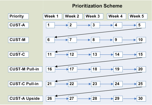

この例では、共通のハード・ディスク仕入先からの供給に対して、4つの顧客が競合しています。 単純化するために、生産リード・タイムはゼロと仮定します。 需要の納期は週の始めです。 ステップ1から5で、顧客の週別需要が判別されます。
需要優先度(顧客、プルインおよびアップサイド)は次のとおりです。
| 顧客 | 優先度 |
| CUST-A | 1 |
| CUST-M | 2 |
| CUST-C | 3 |
| CUST-Mのプルイン | 4 |
| CUST-Cのプルイン | 5 |
| CUST-Aのアップサイド | 6 |
顧客が先週要求した需要は次のとおりです。
| 第1週 | 第2週 | 第3週 | 第4週 | 第5週 | 合計 | |
| CUST-A | 500 | 500 | 500 | 500 | 2000 | 4000 |
| CUST-M | 200 | 200 | 200 | 1200 | 1200 | 2000 |

指定された優先順位付けに従って、需要の優先順位付けは次のようになります。
Oracle Rapid Planningでは、顧客需要を計画する際に、前述の優先順位付けスキームが使用されます。
Oracle Rapid Planningの計画ロジックに基づいて、顧客の週別需要が計画されます。 表内では、一時超過が太字で示されています。

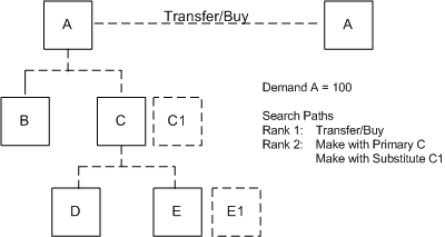

完成品Aには、ランク1が転送、ランク2が製造のソース・ルール設定があり、BおよびCの構成部品が使用されます。 C1はCの代替です。期限内に需要に対応するための検索順序はAの転送です。 これで対応できない場合、ラピッド・プランニングでは、最初にCの既存の供給、次にC1の既存の供給が使用されます。

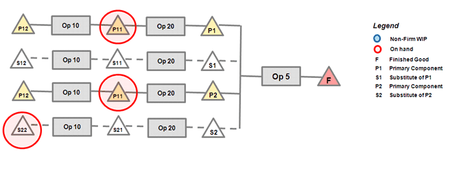

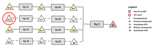

次の例では、完成品(F)は2つの主構成部品(P1、P2)で構成され、その代替構成部品(それぞれS1、S2)があるとします。 これらの各構成部品は、次に示すBOMを使用して製造されます。
代替構成部品S1の手持アップストリームがあり、検索パスが次のように構成されているとします。
主の既存の供給
代替の既存の供給
アップストリーム構成部品の既存の供給を伴う主の新規供給の作成(1レベルずつ)
アップストリーム構成部品の既存の供給を伴う代替の新規供給の作成(1レベルずつ)
主の新規供給の作成
代替の新規供給の作成
需要の期日がD10で、既存のアップストリーム供給(前述のステップ3)によってS1の計画オーダーを作成してD11に需要を充足し、主の新規供給(前述のステップ5)をD10に作成した場合は、期限内に需要を充足する代替となるように、主の新規供給が作成されます。
| 需要数量 | 納期 | パス | 充足数量 | 日付 | 選択 |
| 100 | D10 | P1、P11、P12 | 100 | D10 | Yes |
| 100 | D10 | S1、S11、S12 | 100 | D11 |
ただし、遅延計算のしきい値はユーザーが構成できます。 2日の遅延しきい値を指定すると決定が変更され、ラピッド・プランニングによって、既存のアップストリーム供給が指定された代替の供給の作成が選択されます。 これは、需要充足日付が納期 + 遅延しきい値であるためです。
顧客による遅延しきい値が2日の場合
| 100 | D10 | P1、P11、P12 | 100 | D10 | |
| 100 | D10 | S1、S11、S12 | 100 | D11 | Yes |
レベルごとの複数レベル検索からの構成部品の除外
場合によっては、大規模な複数レベルの検索は不要です。 ラピッド・プランニングを使用すると、3つの理由でこの大規模な検索から検索サプライ・チェーンの一部を除外できます。
たとえば、アップストリーム構成部品に低コストの性質がある場合など、既存の供給アップストリームを未使用のままにするほうが望ましい場合があります。
これを広範囲に実行する場合は、パフォーマンス・ヒットが発生します。 したがって、すべてのコンポーネントに対する検索の実行はお薦めしません。
主構成部品のアップストリーム手持は、他の目的のために保持されている場合があります。 代替の新規供給の作成(期限内に需要に対応できる場合)など、需要を充足するめに他のオプションを使用することもできます。
次に例を示します。

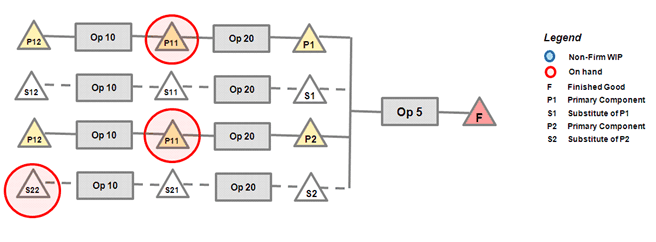

主構成部品P1とP2の両方および代替S2の構成部品に対してアップストリーム手持がある場合を考えてみます。
需要の期日がD10で、Pの品目属性がこの複数レベルの検索から除外されるように設定されている場合、ソルバーではP1とS2を使用するオプションが選択されます。P2の既存の供給アップストリームがあるという事実は無視されます。
遅延しきい値 = 0日
| 100 | D10 | P1およびP2 | 100 | D10 | S21で主の製造前に消込の品目属性が「No」に設定されているため、「No」が使用されます。 |
| 100 | D10 | P1およびS2 | 100 | D10 | Yes |

受注明細に対してOracle Order Managementで出荷セットを設定します。 同じ出荷セットが指定された単一の受注の受注明細は、次のように出荷する必要があります。
一緒に: プランニング・ソルバーで出荷予定日が計算されます。
同じ倉庫(組織)から
出荷セットは手動需要で設定することもできます。
プロセス
プランニング・ソルバーでは、無制約計画および制約付き計画で出荷セットが計画されます。
出荷セットのすべての需要を、最も制約された充足日である同日(共通の日付)に充足する供給を作成するために、出荷セットおよび計画の受注明細および手動需要が参照されます。 同じ出荷セットの1つの明細の制約によって、出荷セットのすべての明細が遅延する可能性があります。
プランニング・ソルバーでは次のことは実行されません。
倉庫変更の提示
最終品目代替の考慮
この例では、次のようになります。
品目Cの計画オーダーは第10日までに制約されています。
したがって、プランニング・ソルバーでは、すべての供給およびその受注明細の日付が第5日から第10日に変更されます。
| 品目 | オーダー・タイプ | 数量 | 出荷セット | 需要の納期 | 供給の提示納期(出荷セットがない場合) | 供給の提示納期(出荷セットが考慮された場合) | 需要の出荷予定日(出荷セットがない場合) | 需要の出荷予定日(出荷セットがある場合) |
| 品目A | 受注 | 100 | 1 | 第5日 | - | - | 第5日 | 第10日 |
| 品目B | 受注 | 100 | 1 | 第5日 | - | - | 第5日 | 第10日 |
| 品目C | 受注 | 100 | 1 | 第5日 | - | - | 第10日 | 第10日 |
| 品目A | 計画オーダー | 100 | 1 | - | 第5日 | 第10日 | - | - |
| 品目B | 計画オーダー | 100 | 1 | - | 第5日 | 第10日 | - | - |
| 品目C | 計画オーダー | 100 | 1 | - | 第10日 | 第10日 | - | - |
これらは、出荷セットの共通日とは異なる供給納期がプランニング・ソルバーで計画されるときの状況です。 次のとおりです。
制約のために供給を早期に終了する必要があります。 たとえば、生産能力が1日当たり10ユニットのため、第5日に数量30の需要を充足するには、数量10の製造オーダーを3つ計画します。 最初の2つの計画オーダーには第5日ではなく第3日と第4日の納期が割り当てられます。
制約のために供給を遅延して終了する必要があります。 受注に対して遅延補充の例外メッセージが発行されます。
手持から需要を充足することを決定しました。 供給納期は、計画開始日または資材を在庫に移動する予定日に設定されます。
分析および表示
出荷セットを表示および変更するには、「需要/供給」ビューの「出荷セット」フィールドを使用します。 フィールドに値リストはありません。 出荷セット名には文字と数字の両方を使用できます。
出荷セットを問い合せるには、「受注番号」フィールド(「オーダー番号」でなく)および「出荷セット」フィールドを使用します。 異なる受注に同じ出荷セット名を指定できますが、1つの出荷セットは1つの受注にのみ適用されます。 受注2222の出荷セットAは、受注1111の出荷セットAとは異なる出荷セットです。検索フィールド「出荷セット」に値リストはありません。
プランニング・ソルバーによって、出荷セットの遅延を引き起こす受注にのみ制約詳細が割り当てられます。 出荷セットの受注明細すべてをクリックしてから、「制約詳細」をクリックすることをお薦めします。
出荷セットの追加、変更または削除はシミュレートでき、プランニング・ソルバーではその出荷セットが計画されます。
別の受注への受注明細の変更はシミュレートできません。
出荷セットを受注明細に追加すると、明細の確定日が出荷セットの共通日に即時に更新されます。
出荷セットの受注明細の確定日および改訂需要日を変更すると、出荷セットのすべての明細の確定日をこの新しい日付に変更するかどうかを質問するプロンプトが表示されます。 「No」を回答した場合は、変更した確定日を削除する必要があります。
出荷セット名が確保されるように、明細は出荷セット名なしでは一括更新できません。 一括更新には複数の受注が含まれている可能性があるため、プランニング・ソルバーでは共通日を計算できません。
出荷セットに明細がある場合は、受注の確定日および改訂需要日を一括更新できません。 一括更新に出荷セットのすべての明細が指定されているとはかぎらないため、プランニング・ソルバーでは共通日を計算できません。
複数の手動需要に同じ出荷セット名を指定すると、プランニング・ソルバーでは、それらを同時に出荷するように計画されます。 ただし、一部の受注に同じ出荷セット名を使用した場合でも、その出荷セット名は受注に関連付けされません。
シミュレートした新しい計画日は、Oracle Order Managementの受注に渡すことができます。
これはプランニング・ソルバーによって再計画が実行され、例外メッセージ「受注に推奨される変更」が発行される日付です。 受注変更の公開処理を使用します。
この日付は、シミュレーションの実行後に手動で変更した受注には渡されません。 これらの受注明細のリリース・ステータスは「なし」です。
