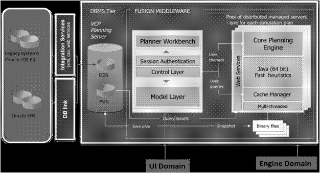

この図は、ラピッド・プランニング・エンジンを示しています。
WebLogicサーバーの2つのドメインにラピッド・プランニングを配置します。
ユーザー・インタフェース: Facesコンポーネントやビジネス・コンポーネントなどのADFコンポーネント。
エンジン: 必要な数の計画を処理するためにスケーリング可能な複数の管理対象サーバー。
これらはWebサービスを使用して通信します。
