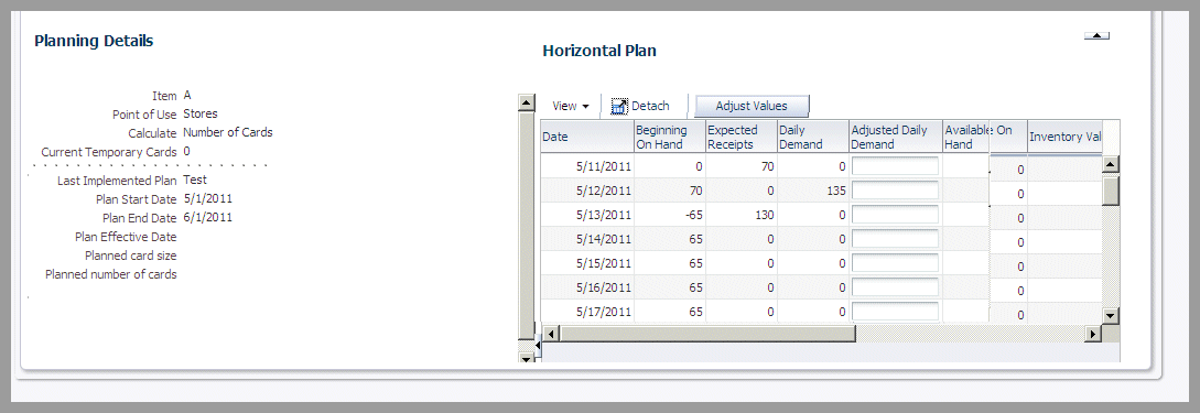

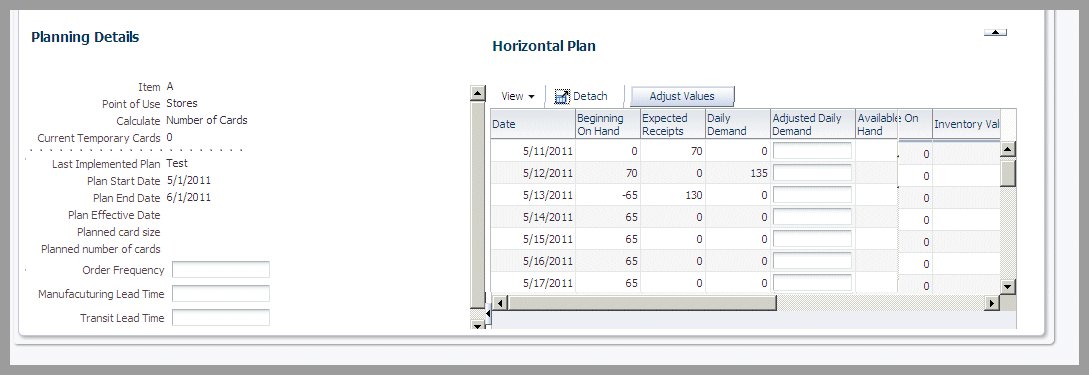

「計画詳細」および「水平プラン」リージョンは、次の2つのパネルで構成されています。「計画詳細」は、表で選択したプル順序の計画詳細を表示し、「水平プラン」は、選択したプル順序の一定の期間の水平プランを表示します。

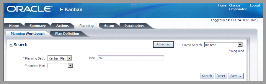

電子カンバン・ワークベンチの「計画」タブ付きリージョンには、2つの検索リージョンがあります。1つは「計画ワークベンチ」リージョンにあり、もう1つは「計画定義」リージョンにあります。両方のリージョンで、基本検索または拡張検索のいずれかを使用して計画レコードを検索できます。拡張検索を選択した場合、別の検索基準フィールドを追加できます。
「計画」タブ付きリージョンの「計画ワークベンチ」タブに移動します。
計画単位を示す「計画基準」フィールドで値を選択します。選択項目は、「カンバン計画」または「品目」のいずれかです。
「計画基準」が「カンバン計画」の場合、「カンバン計画」フィールドで値を選択し、「品目」フィールドで完全な値または値の一部を選択します。
「計画基準」が「品目」の場合、「品目」フィールドで完全な値または値の一部を選択します。
すべてのカンバン計画レコードを表示するには、このフィールドをNULLのままにします。
「検索」を選択します。
検索結果が「プル順序計画」リージョンに表示されます。検索フィールドを消去して別の検索を開始するには、「リセット」を選択します。別の検索のためにこの基準のセットを保存するには、「保存」を選択します。
「検索基準を保存する手順」を参照してください。
「計画」タブ付きリージョンの「計画ワークベンチ」タブに移動し、「拡張検索」を選択します。
「計画基準」基準フィールドで、「カンバン計画」または「品目」のいずれかを選択します。
「計画基準」で「品目」を選択した場合、「品目」フィールドで完全な品目値または品目値の一部を選択します。
「計画基準」で「カンバン計画」を選択した場合、オプションとして「品目」フィールドで完全な品目値または品目値の一部を選択できます。
フィールドの追加ドロップダウン・ボックスを選択して、次の値を含む他の検索基準を取り込むこともできます。
品目
カンバン計画
保管棚
計画基準
保管場所
「検索」を選択します。

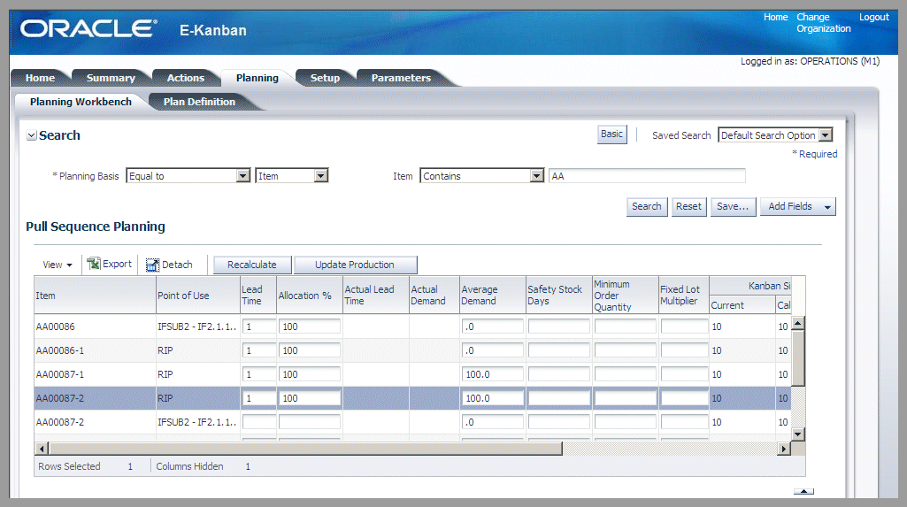

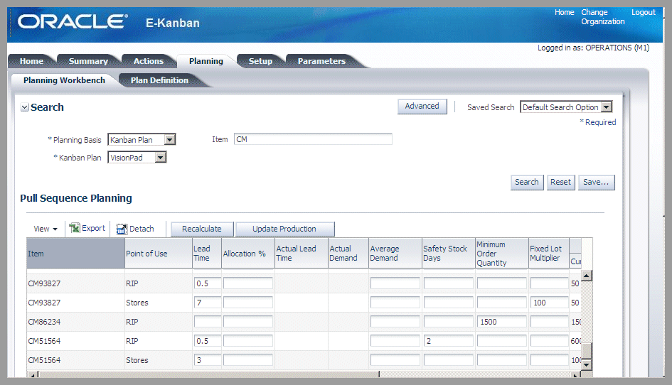

「プル順序計画」リージョンには、カンバン計画の検索結果が表示されます。品目、使用場所、リード・タイム、需要、オーダー数量およびカンバンに関する情報を表示できます。このリージョンでは、生産の再計算と更新も可能です。
検索結果の表でレコードを選択すると、表で選択したプル順序に関する計画の計画詳細を表示できます。また、選択したプル順序の一定期間の水平プランも表示できます。
「プル順序計画」要約表の表示書式を変更するには、「ビュー」を選択します。表示する特定の列の選択や表内の列の順序変更を行ったり、より多くの結果情報を表示するためにページからのパネルの添付解除または再添付を行うことができます。
プル順序計画情報を表示および編集する手順
電子カンバン・ワークベンチの「計画」タブ付きリージョンの「計画ワークベンチ」タブに移動し、レコードを検索します。
「プル順序計画データの検索」を参照してください。
一部の値の編集とデータの更新が可能です。次の列ではプル順序の計画データが表示されます。
品目
使用場所: プル順序資材の場所。
リード・タイム: このプル順序のカードの補充に必要な期間。このフィールドは更新可能です。
割当 %: このプル順序のカードの補充に使用されるこの品目の割当。このフィールドは更新可能です。
実績リード・タイム: このプル順序のカードの補充に要する実際のリード・タイム。
実績需要: 顧客受注などの多くのソースからのプル順序資材の要件。
平均需要: このフィールドは更新可能です。
安全在庫日数: このフィールドは更新可能です。
最小オーダー数量: このフィールドは更新可能です。
固定ロット乗数: このフィールドは更新可能です。
カンバン・サイズ: 「現行」および「計算済」フィールドの値は、カンバン計画計算により移入されます。
カード数: 「現行」、「計算済」および「一時」フィールドの値は、カンバン計画計算により移入されます。
将来計画済: このフィールドは計画によって移入されます。

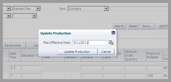

行のデータを更新した後で、「再計算」を選択し、「水平プラン」リージョンでカンバン・サイズに対する変更の結果を確認します。
1つのレコードに関する再計算作業の結果を保存するには、その品目の行にある「本番更新」アイコンを選択します。表に表示されている複数のレコードまたはすべてのレコードの更新を保存するには、「本番更新」ボタンを選択します。
「本番更新」ダイアログ・ボックスが表示されます。
「計画有効日」フィールドに日付を入力し、「本番更新」を選択します。
変更による更新が、表で選択したレコードに反映されます。
プル順序の計画詳細と水平プランを表示する手順
検索結果の表でプル順序レコードを選択し、選択したプル順序の計画詳細と水平プランを表示します。
「計画詳細」パネルでは、次のフィールドの値を確認できます。
品目
使用場所
計算: カードのサイズまたは数のいずれかの計算方法を示します。
現行一時カード
最終実施計画
計画開始日
計画終了日
計画有効日
計画カード・サイズ
計画カード数

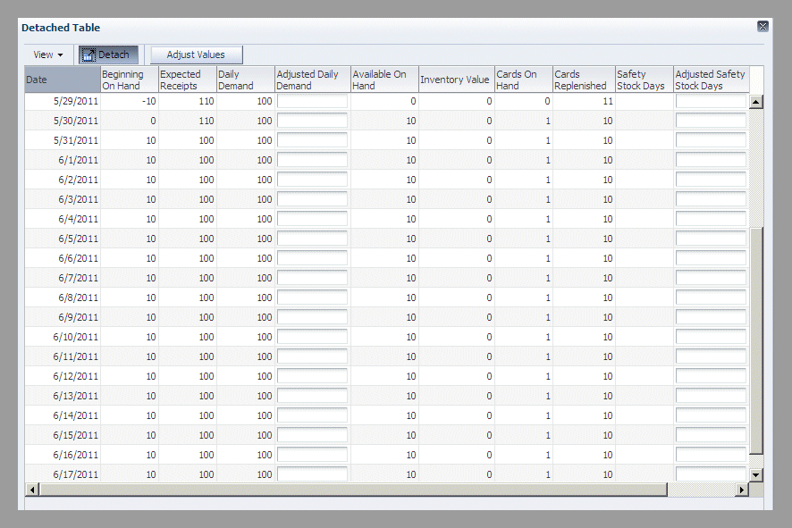

「水平プラン」パネルには、選択した期間に関して「プル順序計画」リージョンに表示されたプル順序品目のカンバン計画が表示されます。次のフィールドに情報が表示されます。
日付
開始時手持
予想受入
日次需要
調整済日次需要
有効手持
在庫価額
カード手持
カード補充
安全在庫日数
調整済安全在庫日数
安全在庫ターゲット
「調整済日次需要」と「調整済安全在庫日数」は、これらのフィールドに値を入力することで変更できます。
「値の調整」を選択して作業内容を保存し、新しいデータを計算します。
「有効手持」列の値は、リストされた日付ごとに増加します。

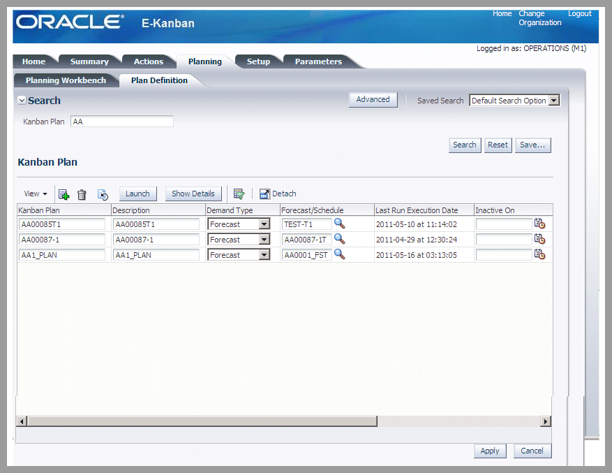

「計画」タブ付きリージョンの「計画定義」タブは、カンバン計画の表示と更新に使用します。このページには、「検索」検索リージョンと、その検索結果が表示される「カンバン計画」リージョンの2つの領域があります。
「ビュー」を選択して要約ビュー表示を変更します。ドロップダウン・メニューでは、表示する特定の列の選択、ページからのパネルの添付解除または再添付(これにより結果の表示領域の拡大が可能)、列の順序変更、および表内の結果をフィルタする問合せを選択できます。
「計画定義」リージョンでカンバン計画を検索する手順
「計画」タブ付きリージョンの「計画定義」タブに移動します。
基本検索を使用してレコードを検索するには、「基本」を選択し、「カンバン計画」フィールドに値を入力します。
「検索」を選択します。
検索結果がこのページの「カンバン計画」リージョンに表示されます。
拡張検索を使用してレコードを検索するには、「拡張」を選択し、「カンバン計画」フィールドに値を入力します。
他のフィールドを追加して検索に使用するには、フィールドの追加を選択します。使用可能なフィールドのリストが表示されます。
選択したフィールド値に応じて、フィールド・ボックスに完全な検索値または検索値の一部を入力します。
「検索」を選択します。
カンバン計画を表示および更新する手順
「計画」タブ付きリージョンの「計画定義」タブに移動し、適切なカンバン計画レコードを検索します。
検索結果がこのページの「カンバン計画」リージョンに表示されます。次のフィールドにデータが表示されます。
カンバン計画
摘要
需要タイプ
需要予測/スケジュール
最終実行日
無効日
要求ID
フェーズ
ステータス
起動者
需要の計算方法を変更するには、「需要タイプ」フィールドを選択します。選択項目は次のとおりです。
需要予測
MDS: 基準需要計画
MPS: 基準生産計画
確定生産指示
「需要予測/スケジュール」フィールドを選択して需要予測、MDSまたはMPSの各値の名前を入力します。「検索」アイコンを選択して値を検索します。
このフィールドは実績生産高需要には使用されません。「検索して選択: 需要予測/スケジュール」ダイアログ・ボックスが表示されます。
次のフィールドで値を選択して、スケジュールまたは需要予測について基本検索を実行します。
照合: 「すべて」または「いずれか」
需要予測指標
摘要
「拡張」を選択し、検索基準に他のフィールドを追加して検索することもできます。
「検索」を選択します。
基準に一致する結果がダイアログ・ボックスに表示されます。
レコードを選択して「OK」を選択し、「需要予測/スケジュール」フィールドの値を変更します。
このレコードに期限を定義する場合は「無効日」フィールドで日付を選択します。
「適用」を選択して作業内容を保存します。

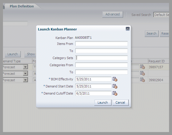

「起動」を選択して「カンバン・プランナの起動」ダイアログ・ウィンドウを表示します。このウィンドウは、カンバン計算プログラムを起動するためのパラメータの設定に使用します。
次のフィールドにパラメータを入力します。
「品目:自」および「至」
カテゴリ・セット
「カテゴリ:自」および「至」
BOM有効性
需要開始日
需要切捨て日
「起動」を選択します。
「詳細の表示」を選択して「計画ワークベンチ」タブに戻り、計画の再計算による更新結果を確認します。
