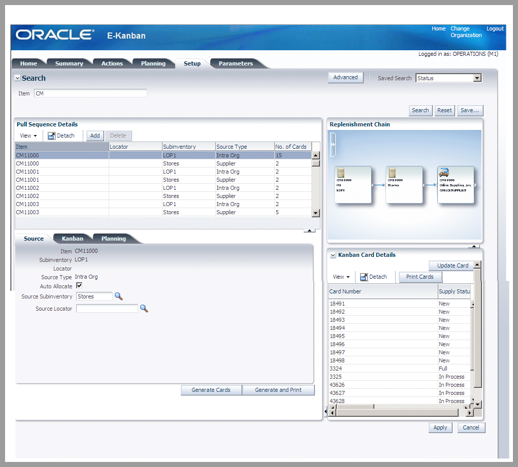

「設定」タブ付きリージョンでは、プル順序とカンバンの問合せ、表示、更新、作成および削除が可能です。このリージョンは、次のパネルで構成されています。
検索
品目番号を使用して基本検索を実行したり、品目番号と追加のフィールドを使用して拡張検索を実行できます。「プル順序とカンバンの検索」を参照してください。
プル順序詳細
このパネルは、検索基準に一致したすべてのプル順序の要約リストです。データは、「品目」、「保管場所」、「保管棚」、「ソース・タイプ」および「列数」の列に表示されます。次の操作が可能です。
一部の値を非表示にしたり、すべての列を表示します。
列の順序を変更します。
ページからパネルを分離したり再添付することにより、一度により多くの検索結果情報を表に表示します。
選択した各プル順序レコードでは、ソース、カンバンおよび計画データに関する情報の表示と更新が可能です。「プル順序とカンバンの表示と編集」を参照してください。
補充チェーン
カンバンは、色分けされたカードや空のビンなど、補充をトリガーするために補充シグナルを視覚的に表したものです。このパネルは、選択されたプル順序に関して品目の補充フローをグラフィカルに表示します。「補充チェーンの表示」を参照してください。
カンバン詳細
このパネルは、カンバン内のフィールドを表示します。特定のカードの詳細の表示、新しいカードの作成、カードの印刷が可能です。「カンバンの表示と更新」を参照してください。

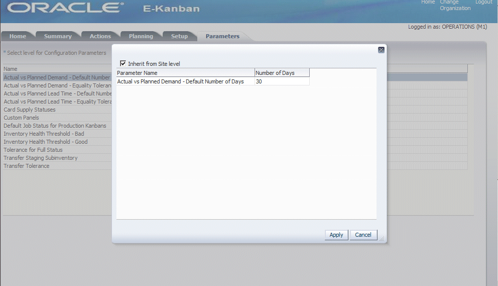

「パラメータ」タブ付きリージョンは、組織の計算と取引の要件に従って電子カンバンのパラメータを設定し、動作を制御するために使用します。パラメータは、特定のサイトおよび組織全体の両方のレベルで構成できます。組織レベルのパラメータはサイト・レベルから継承できます。
パラメータ値を設定または変更する手順
「パラメータ」ページに移動します。
パラメータ・レベルを選択します。選択肢は「サイト」または「組織」です。
編集するパラメータを選択してから「更新」を選択します。
値のダイアログ・ボックスが開き、現行の値が表示されます。
「サイト・レベルから継承」チェック・ボックスはデフォルトでオンに設定されており、サイト・レベルの値が組織レベルに継承されます。組織レベルでパラメータを更新するには、このボックスの選択を解除します。
値を継承しない場合、「パラメータ値」フィールドに値を入力します。
「OK」を選択して作業内容を保存します。
次の表は、各パラメータの説明です。

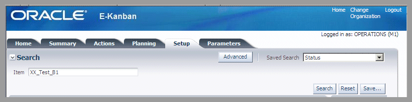

トグル・ボタンを使用して、「基本」または「拡張」のいずれかの検索方法を選択します。「基本検索」では、品目番号で基準を選択します。基準をフィルタするには、「拡張検索」機能を使用して検索で別のフィールドを追加します。
検索基準は保存と再使用が可能です。「保存済検索」ドロップダウン・ボックスで検索名を選択して、以前に保存した検索を表示します。
プル順序とカンバンの基本検索を実行する手順
電子カンバン・ワークベンチの「設定」タブ付きリージョンに移動し、検索リージョンの「基本」を選択します。
「品目」フィールドに基準値または値の一部を入力します。
「検索」を選択します。
検索結果が「プル順序詳細」リージョンに表示されます。検索フィールドを消去して別の検索を開始するには、「リセット」を選択します。別の検索のためにこの基準のセットを保存するには、「保存」を選択します。

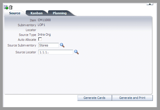

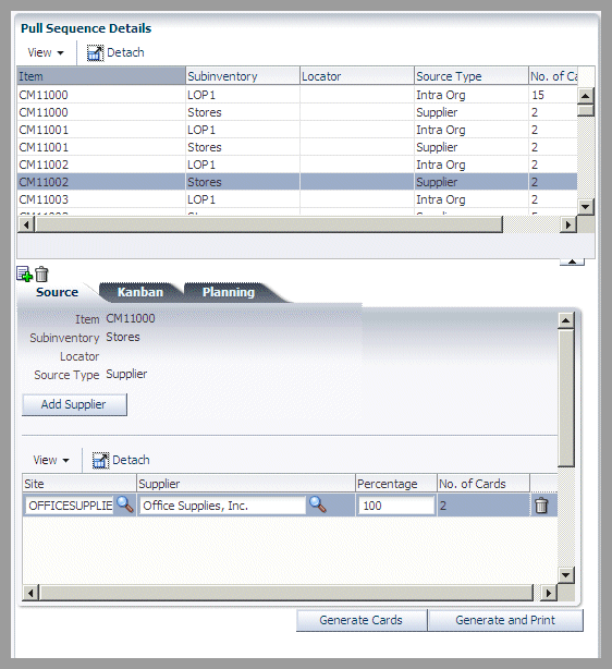

「プル順序詳細」リージョンの「ソース」、「カンバン」および「計画」の各パネルでは、プル順序に関する特定の詳細を表示できます。プル順序のソース・タイプに応じて、詳細を編集できます。
プル順序設定情報を表示および編集する手順
電子カンバン・ワークベンチの「設定」タブ付きリージョンに移動し、「プル順序詳細」パネルのレコードを選択します。
「ソース」タブを選択します。
フィールドに品目番号、保管場所、保管棚およびソース・タイプが表示されます。ソース・タイプは4つの値(「仕入先」、「組織内」、「組織間」または「生産」)のいずれかになります。
仕入先: プル順序のソース・タイプが「仕入先」の場合、仕入先情報が表示されます。「仕入先」フィールドでは、次のような情報を編集できます。
サイト
仕入先
この仕入先のソーシングのパーセント
「カード数」フィールドは、システムによってこの仕入先のプル順序用に計算されます。
この品目に関して他の仕入先を追加するには「仕入先の追加」を選択します。
既存の仕入先のパーセント値を変更するか、使用していない仕入先を削除します。すべての仕入先のパーセント値は100と等しい必要があります。
新しい仕入先を追加する場合、「サイト」、「仕入先」および「パーセント」フィールドに値を入力します。
「適用」を選択して作業内容を保存します。
組織内: ソース・タイプが「組織内」の場合、「自動割当」、「ソース保管場所」および「ソース保管棚」フィールドの情報を編集できます。
オプションで「自動割当」チェック・ボックスを選択して、移動オーダーを自動で割り当てることができます。
組織間: ソース・タイプが「組織間」の場合、「ソース組織」、「ソース保管場所」および「ソース保管棚」フィールドの情報を編集できます。
生産: ソース・タイプが「生産」の場合、該当する「ライン」フィールド値を編集できます。
「カンバン」タブを選択します。
次のフィールドで情報を編集できます。
「自動要求」は、プル順序の自動要求を有効にします。これにより、支給品補充オーダー混載コンカレント要求が呼び出されます。これはプル順序を指定し、そのプル順序用に1サイクルの臨時カンバンを生成します。
「計算」はカードのサイズまたは数のいずれかを計算する方法を示し、「計画ワークベンチ」により使用されます。選択肢は、「カンバン・サイズ」、カンバン枚数、「計算しない」です。
「論理」チェック・ボックスは、補充の物理的実行または論理カンバン補充プログラムによる実行のいずれにするかを示します。
サイズ
カード数
最小オーダー数量
「統合」は、各支給品補充オーダーに関して、文書生成の連結または個別文書の作成のいずれにするかを示します。
注意: 「混載」は仕入先、組織間または組織内のカンバンに対してのみ使用可能です。

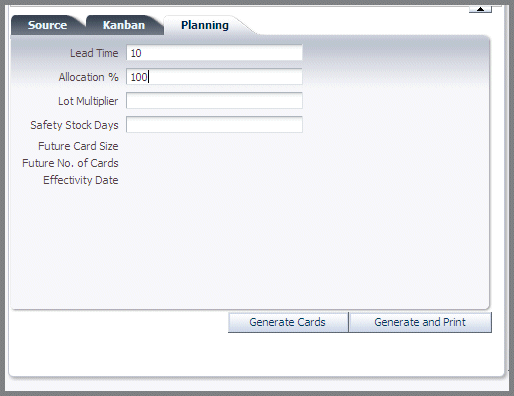

「計画」タブを選択します。
次のフィールドの一部は編集可能ですが、それ以外は計画プログラムにより追加されます。
リード・タイム: この品目をプル順序に供給するために要する時間で、日数単位で表されます。
割当 %: このプル順序から供給されるカンバン品目の独立需要のパーセントです。
注意: 割当パーセントは、このプル順序用に割り当てられる品目需要のパーセントです。カンバン計算ロジックは複数の仕入先が存在する場合には適用されません。ただし、リード・タイム値は計画によって使用されます。したがって、複数の仕入先が存在する場合でも、1つのプル順序には、1つのリード・タイムのみとなります。1つのプル順序に対して複数の仕入先が存在する場合、計画のために平均リード・タイムを入力する必要があります。
ロット乗数: カンバン計画が現場でコンテナのサイズを決定する場合、この数量の倍数のサイズになります。
安全在庫日数: 安全在庫のためにカンバンに追加される需要の日数。
将来のカード・サイズ: このフィールドは、カンバンのサイズに関する計画計算により更新されます。
将来のカード数: このフィールドは、カンバンの将来の数に関する計画計算により更新されます。
有効日: 新しいカンバンのサイズと数が有効になり、計画の計算により更新される日付を示します。
「設定」タブ付きリージョンでカンバンを生成および印刷する手順
「ソース」、「カンバン」または「計画」タブ付きリージョンで「カードの生成」を選択します。
「カードの生成」コンカレント要求を開始することにより、計画ロジックを使用してこのプル順序の新しいカードが生成されます。カンバン・レコードが「カンバン詳細」パネルに表示されます。
「生成および印刷」を選択します。
「カードの生成」コンカレント要求を開始することにより、計画ロジックを使用してこのプル順序の新しいカードが生成されて印刷されます。カンバン・レコードが「カンバン詳細」パネルに表示されます。

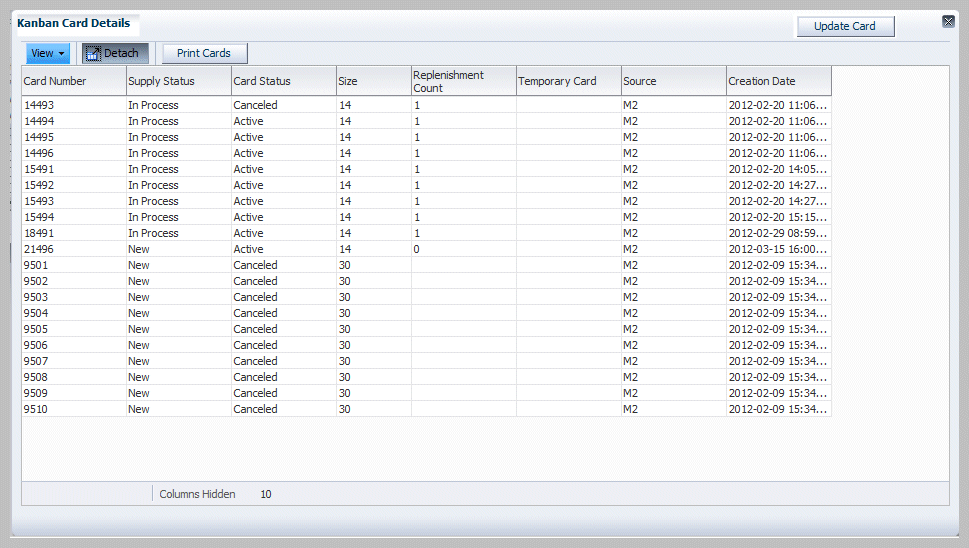

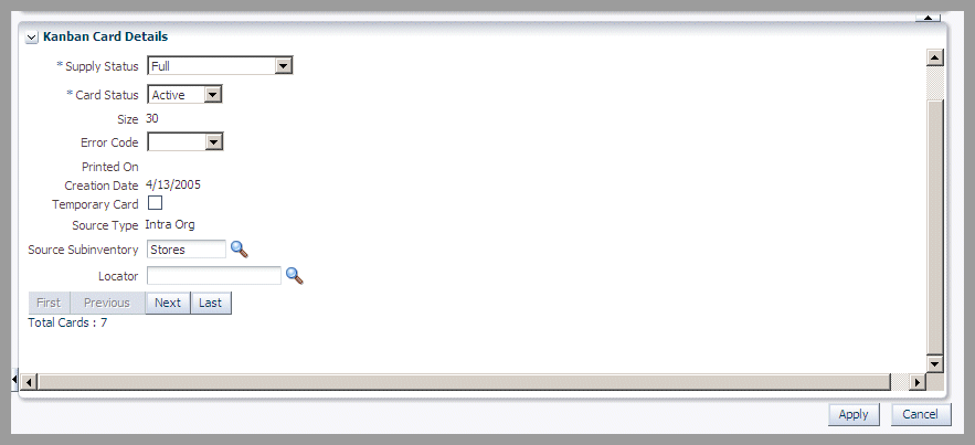

「カンバン詳細」パネルは、選択されたプル順序用に作成されたカンバンのリストを表ビューに表示します。このリージョンでフィールドを編集して、カードを印刷できます。
カンバン詳細を表示および更新する手順
「設定」タブ付きリージョンの「プル順序詳細」パネルで、レコードを検索して選択します。
選択されたプル順序が「カンバン詳細」パネルに表示されます。次のフィールドがあります。
カード番号
供給ステータス
カード・ステータス
サイズ
「補充回数」はカードが補充された回数を示します。
「臨時カード」はカンバンが一時的かどうかを示します。
ソース
「ビュー」を選択して要約ビュー表示を変更します。ドロップダウン・メニューの選択項目は次のとおりです。
列: 表示する特定の列を選択できます。
添付解除: ページからパネルを分離したり再添付することにより、一度により多くの検索結果情報を表に表示できます。
列の順序変更: 表に表示される列の順序を変更します。
特定のカードを選択し、「カードの更新」を選択して、次に示すようなカンバン・レコードの詳細を変更します。
供給ステータス
カード・ステータス
エラー・コード
臨時カード
ソース保管場所
保管棚
仕入先
仕入先サイト
「最初」、「前」、「次」および「最後」の各ナビゲーション・ボタンを使用することで、このプル順序のカンバンのリスト全体に移動できます。
