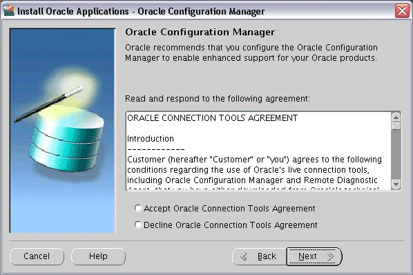

Oracle Configuration Managerオプションの選択
Oracle Configuration Manager(OCM)は、Oracle製品のサポートを容易にするように設計されたオプション・コンポーネントです。OCMの初期画面は、Rapid Installの実行中に表示されます。「Accept」をクリックしてOCMの配置に進むか、「Decline」をクリックしてOCMの配置を拒否する必要があります。
重要: Oracle Configuration Managerを使用することをお薦めしますが、必須ではありません。「Decline」を選択した場合は、単にRapid Installが続行されます。
OCMにより、OracleおよびOracleを実行中のマシンの主要な統計が継続的に記録されます。Configuration Managerにより収集されたデータは、セキュアHTTPSを介してOracleサポートに送信され、Oracleサポートはデータに基づいてOracleインスタンスの更新後のビューを保守できます。
OCMは最小限のCPUリソースを消費する軽量エージェントであり、インストール済コンポーネントおよび構成情報の自動検出をサポートしているため、サポート関連事項の解決所要時間が短縮され、事前の問題回避が容易になります。
注意: OCMの詳細は、OracleMetaLinkにログオンし、「Oracle Configuration Manager」タブと「Download Collector」を順番に選択し、「Before Getting Started」という見出しの下のリンクを参照してください。
Oracle推奨オプションである「Accept」を選択すると、OCM画面が表示されます。

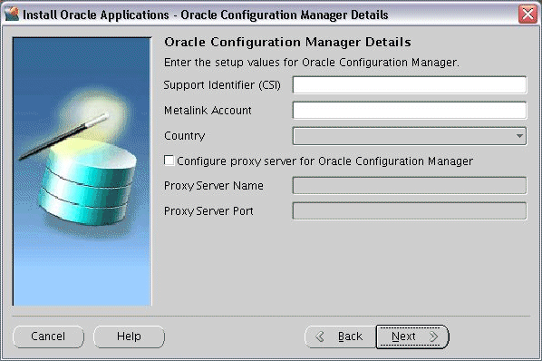

この画面で、顧客サポート識別子(CSI)、OracleMetaLinkアカウントの詳細および国名を入力するように要求されます。必要に応じて、Oracle Configuration Manager用にプロキシ・サーバーを使用可能にできます。このオプションを選択した場合は、使用するサーバー名とポート番号を指定する必要があります。

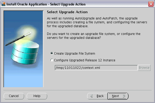

アップグレード・オプションの選択
「Select Upgrade Action」画面では、アップグレード・システム用のアップグレード・ファイル・システムを作成するか、またはアップグレード・インスタンスを構成するかを選択します。
アップグレードに関連する処理は、独立したRapid Installセッションで次のように実行されます。
Create Upgrade File System
『Oracle Applications Upgrade Guide』でアップグレード前のステップとしてRapid Installを実行するように要求されている場合は、このオプションを選択します。このオプションに関連するウィザードの画面フローでは、システムの構成パラメータが収集され、これらのパラメータがアプリケーション・データベースに格納されます。Rapid Installを実行すると、AutoConfigにより、ユーザーの構成にあわせたファイル・システム構造およびテクノロジ・スタック・コンポーネントの作成にこれらの値が使用されます。また、Rapid Installを実行すると、ユーザーのシステムを詳細に指定するすべてのパラメータが含まれるコンテキスト・ファイル(<CONTEXT_NAME>.xml)が作成されます。このコンテキスト・ファイルはAutoConfigによって作成および管理されます。
Configure Upgraded Release 12 Instance
『Oracle Applications Upgrade Guide』でアップグレード後のタスクとしてRapid Installを実行するように要求されている場合は、このオプションを選択します。関連する画面フローでは、Rapid Installを最初に実行したときにAutoConfigにより作成されたコンテキスト・ファイル(<CONTEXT_NAME>.xml)の名前を指定します。今回は、AutoConfigにより、サーバーの構成およびサービスの起動にコンテキスト・ファイル内の値が使用されます。
「Create Upgrade File System」を選択し、「Next」をクリックします。

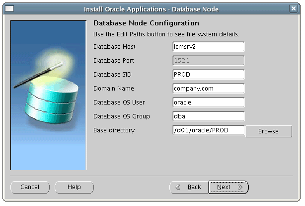

データベース・ノード構成の指定
「Database Node Configuration」画面で、既存のデータベースの詳細を指定します。
「Database SID」フィールドに、Rapid Installで既存のデータベースの識別に使用する名前を入力します。この名前は英数字で8文字以内で、1文字目には数字を使用できず、空白を含めることもできません。Rapid Installにより、この名前がネット・サービス構成およびinit.oraファイルに記録されます。
有効なドメイン名を入力します。この値をホスト(マシン)名と組み合せることで、完全修飾ドメイン名(FQDN)となる必要があります。たとえば、ホスト名がapps1でドメイン名がcompany.comであれば、FQDNはapps1.company.comとなります。
必要な詳細をすべて入力した後、「Next」をクリックして続行します。

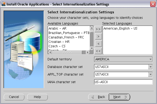

「Select Internationalization Settings」画面には、NLS機能を必要とするシステムの設定が表示されます。
選択した言語により、ベース言語、地域およびキャラクタ・セットなど、システムで必要なその他のNLS関連構成パラメータに使用可能なオプションが決定されます。
「Available Languages」ボックスで言語をダブルクリックして「Selected Languages」ボックスに移動するか、または言語を強調表示して右矢印(>)をクリックします。「Selected Languages」ボックスで言語を強調表示し、左矢印(<)をクリックすると、その言語は削除されます。1回の処理ですべての言語を選択するか、または選択を解除するには、二重矢印(>>または<<)を使用します。
注意: 「Selected Languages」ボックスからアメリカ英語を削除することはできません。
言語のインストールを完了するには、場合によって追加タスクを実行する必要があります。詳細は、『Oracle Applications NLSリリース・ノート』を参照してください。最初のインストールまたはアップグレードの後いつでも、追加言語を登録できます。『Oracle Applicationsシステム管理者ガイド - 構成』の言語の登録に関する項を参照してください。
この画面には、次の段落で説明するRapid Installのデフォルトが表示されます。
「Selected Languages」: 既存のシステムに他のアクティブな言語がある場合は、デフォルトを変更し、既存データベースのキャラクタ・セットを反映する言語を追加できます。
「Default Territory」: このフィールドは「AMERICA」に設定されており、アップグレード時も変更できません。システム管理者は、必要に応じてアップグレード後にこの値を変更できます。
「Database character set」および「APPL_TOP character set」: 「Select Additional Languages」画面で指定したアクティブな言語と互換性のある共通キャラクタ・セットにデフォルト設定されます。既存のシステム内のキャラクタ・セットでない場合、ドロップダウン・リストから正しいキャラクタ・セットを選択します。
「IANA character set」: Internet Assigned Numbers Authorityキャラクタ・セットは、Webサーバーで使用される、インターネットで割り当てられる標準キャラクタ・セットです。詳細は、http://www.iana.org/assignments/character-setsを参照してください。
必要に応じてこの値を変更し、既存のシステムで使用されているキャラクタ・セットを指定します。「Next」をクリックして続行します。

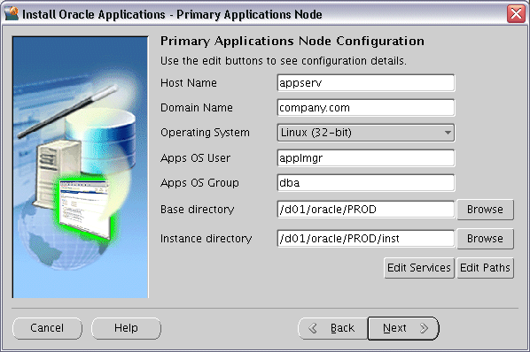

主アプリケーション・ノード情報の入力
これまでに、RDBMSの最上位ディレクトリおよびマウント・ポイントを指定しました。ここで、主アプリケーション・ノードに関連付けられた最上位ディレクトリおよびサブディレクトリを指定する必要があります。
デフォルト・ディレクトリでは、Rapid Installを実行中のオペレーティング・システムの構文が使用されています。デフォルトを受け入れるか、新しい値を入力できます。
一部のフィールドはオペレーティング・システムに依存します。たとえば、「UNIX Toolkit directory」および「Visual Studio directory」は、Windows固有です。Windowsプラットフォームを使用している場合は、「UNIX Toolkit directory」フィールドにMKS(またはCygwin)ツールの場所を入力し、「Visual Studio directory」フィールドにVisual C/C++の実行可能ファイルとDLLの場所を入力します。UNIXシステムを使用している場合は、「Apps OS User」(アプリケーション・ノード・ファイル・システムおよびテクノロジ・スタックを所有するアカウント)および「Apps OS Group」(「Apps OS User」が属するグループ)の情報を入力します。
「Base directory」は、アプリケーション・ノードのマウント・ポイントを導出する際にRapid Installで使用される最上位ディレクトリです。デフォルトを受け入れるか、新しい値を入力できます。「Browse」をクリックして新しいパスにナビゲートし、必要なディレクトリをダブルクリックして選択します。
「Instance directory」(リリース12の新機能)には、実行時に生成されるファイル、ログ・ファイルおよび構成ファイルなど、インスタンス固有のファイルが格納されます。このフィールドではローカル・ディレクトリを指定できます(アクセスが高速になります)。共有ディレクトリになくてもかまいません。
「Edit Services」ボタンをクリックすると、このアプリケーション・ノードで有効化するサービスを選択できます。「Edit Paths」ボタンをクリックするとウィンドウがオープンし、1つ以上のアプリケーション・ノード・パスについて新しい値を指定できます。

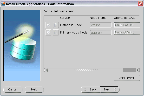

グローバル設定の確認
Rapid Installでは、修飾ドメイン名の識別、およびシステムでサービスとリスナーの接続に使用されるポート設定の導出に、「Global Settings」画面で指定した値が使用されます。
「Add Server」ボタンをクリックし、追加する他のアプリケーション・ノードの詳細を入力し、入力完了後に「Next」をクリックします。

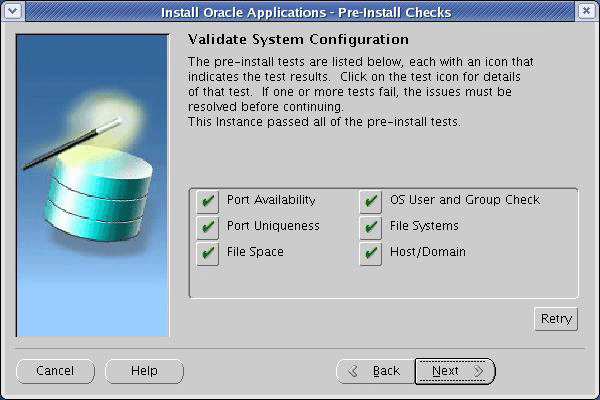

インストール前テスト結果の検討
構成ファイルに記述された構成の検証が開始されます。「Pre-Install Checks」画面に実行済のテストが表示され、それぞれに成否を示すマークが付けられます。
Rapid Installで検証されるパラメータは次のとおりです。
各テストの結果は、アイコンで示されます。次の3つのタイプがあります。
チェック・マーク
テスト結果に問題はありません。マークをクリックすると、実行されたテストの詳細が表示されます。
感嘆符(!)
構成の再検討が必要です。「!」をクリックすると、システム・テストの評価に関する情報を取得できます。問題を解決せずに先に進むと、警告が表示されます。
xマーク
xマークの付いた問題はすべて、インストールを続行する前に必ず解決する必要があります。「x」をクリックすると、エラー内容が表示されます。設定画面に入力した値を修正することで問題を解決できる場合は、「Back」をクリックして適切な画面まで戻り、値を再入力します。テストの中には、オペレーティング・システムでの解決が必要なものがあります。このケースでは、場合により、問題を修正した後でRapid Installウィザードを再度実行する必要があります。
注意: 「標準インストール」の「インストールの再開」を参照してください。
解決を要する問題がない場合は、「Next」をクリックして続行します。

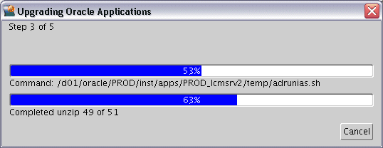

インストール進行状況のモニター
進捗バーのチェック
インストール中に、Rapid Installにメインの進捗バーと個々の進捗バーが表示されます。メインの進捗バーにはインストール全体の完了パーセントが表示されます。個々の進捗バーには各ステップの進行状況が表示されます。
重要: 画面上からすべての進捗バーが消えるまで、インストールは完了しません。

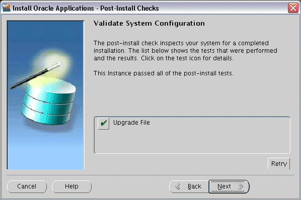

インストール後チェックの確認
処理が完了すると、Rapid Installに「Post-Install Checks」画面が表示されます。
テストが成功しない場合、画面に表示されたエラーを確認します。必要に応じて、「Back」ボタンをクリックして適切な画面に戻り、修正します。次に、「Retry」ボタンをクリックします。
エラーがない場合、「Next」をクリックします。表示された「Finish」画面では、インストール済のコンポーネントが表示され、アップグレードを完了するために実行する必要があるステップが示されます。この画面の情報を確認し、「Finish」をクリックしてRapid Installを終了します。

「Node Information」画面で、「Add Server」ボタンをクリックしてアプリケーション・ノードをもう1つ追加します。
追加アプリケーション・ノードであるサーバーCの情報を入力します。
「Edit Services」ボタンをクリックして、サーバーCの必須サービスを有効化します。この例では、「Root Service Group」、「Web Entry Point Services」、「Web Application Services」および「Other Service Group」を有効化する必要があります。
