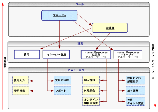

すでに職責を定義した組織は、ロールを作成し、既存の職責をこれらのロールに割り当てることで、RBACを利用できます。たとえば、組織は「従業員」ロールと「マネージャ」ロールを作成し、これらに「費用」職責と「Human Resources」職責を追加し、それぞれ従業員とマネージャがこれらの職責を使用できるようにするとします。その場合、組織はこれらの各職責を従業員に手動で割り当てたり取り消すかわりに、必要に応じて単に「従業員」ロールと「マネージャ」ロールを割当てまたは取消しできます。「マネージャ」ロールは「従業員」ロールを継承しているため、「マネージャ」ロールが割り当てられたマネージャは、「従業員」ロールに関連付けられた職責および権限もすべて継承します。
次の例では、人事管理マネージャが「マネージャ」ロールを介して「Human Resourcesマネージャ・セルフ・サービス」職責を継承し、さらに、「マネージャ」ロールが「従業員」ロールから継承した「Human Resources従業員セルフ・サービス」職責を継承します。

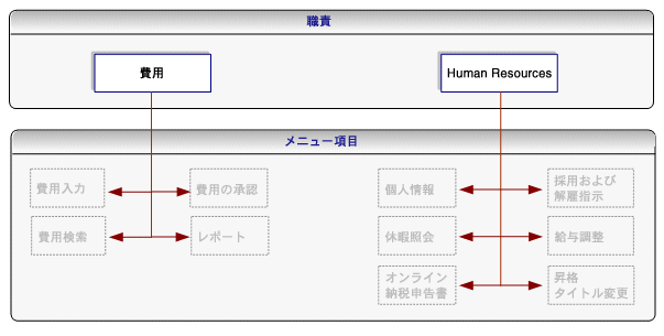

旧リリースのOracle Applicationsでは、アプリケーション内の個々の機能へのアクセスは、職責、メニュー階層およびメニュー排他によってのみ定義可能でした。職責には、アプリケーションのナビゲーション・メニューの定義とアプリケーションに対する権限の付与という二重の役割があり、アプリケーション内のページ・セットへのアクセスを必要とする様々なジョブ機能を持つユーザー・セットごとに、次のいずれかを設定した新規職責を定義する必要がありました。
職責ごとの完全に新しいメニュー階層
アプリケーション内の全機能のスーパーセットをカバーする共通メニューおよび職責ごとに定義されたメニュー排他ルール
たとえば、Human Resourcesアプリケーションでは通常、少なくとも従業員とマネージャのそれぞれに1つずつ、あわせて2つの職責が必要でした。

「費用」または「Human Resources」など、特定のアプリケーションを表すために使用される新規職責を定義します。詳細は、「職責の定義」を参照してください。
アプリケーション内のすべてのメニュー機能および必要なすべての下位メニューが含まれる完全なメニューを設計し、このメニューを新規職責に関連付けます。たとえば、「費用」職責および「Human Resources」職責のどちらにも、従業員およびマネージャのすべてのメニューが含まれます。詳細は、「新規メニュー構造の定義」を参照してください。
最小限の権限の原則に従って、アプリケーション内のすべてのメニュー・オプション(各メニュー項目は機能および権限に対応)がデフォルトで使用不可となる必要があります。そのためには、メニュー項目ごとに「付与」チェック・ボックスの選択を解除します。
次の図は、メニューがすべて使用不可となったアプリケーション職責(この場合は「費用」および「Human Resources」)を示しています。
図3-3 アプリケーション全体でメニューが使用不可となっている職責
注意: この段階でユーザーに職責を割り当てた場合、ユーザーはアプリケーション内のどのメニュー項目(機能)にもアクセスできません。

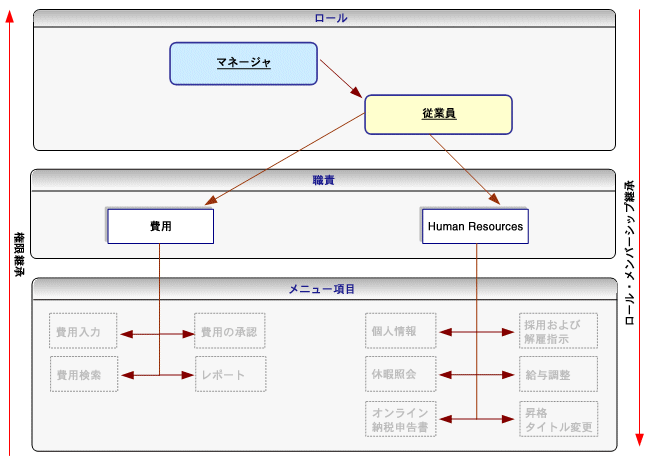

アプリケーションへのアクセス権限が必要な各種役職機能を持つ個人を表すロール(「マネージャ」ロールおよび「従業員」ロールなど)を作成します。詳細は、「ロールの作成および更新」を参照してください。
ロール継承関連を定義します。詳細は、「ロール継承階層の定義」を参照してください。たとえば、「マネージャ」ロールは「従業員」ロールを継承し、「従業員」ロールは「費用」職責および「Human Resources」職責を継承する必要があります。次の図は、ロールがその下位ロールが継承する職責を継承する、ロール継承関連を示しています。
図3-4 下位ロールが継承する職責をロールが継承するロール継承関連

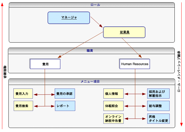

各ロールに権限を割り当てます。詳細は、「ロールに対する権限の割当て」を参照してください。各権限は、ロールが割り当てられたユーザーが使用できる必要があるアプリケーション(職責)内のメニュー項目(機能)にマップされます。たとえば、組織は「費用」職責および「Human Resources」職責の従業員関連権限を「従業員」ロールに付与し、これらの職責のマネージャ関連権限を「マネージャ」ロールに付与します。その結果、「マネージャ」ロールはこれらの職責内のすべてのメニュー項目にアクセスできますが、「従業員」ロールは従業員関連機能にのみアクセスできます。
図3-5 権限、ロールおよび継承
ロール継承階層内の下位ロールに割り当てられた権限は、上位ロールによって自動的に継承されます。たとえば、「オンライン納税申告書」ページへのアクセス権限を「従業員」ロールに付与した場合、「マネージャ」ロールが割り当てられたユーザーは、ロール継承により自動的にこのページへのアクセスが可能になります。採用および解雇指示のページは「マネージャ」ロールにのみ付与されるため、「従業員」ロールのみが割り当てられたユーザーはこのページを使用できません。
