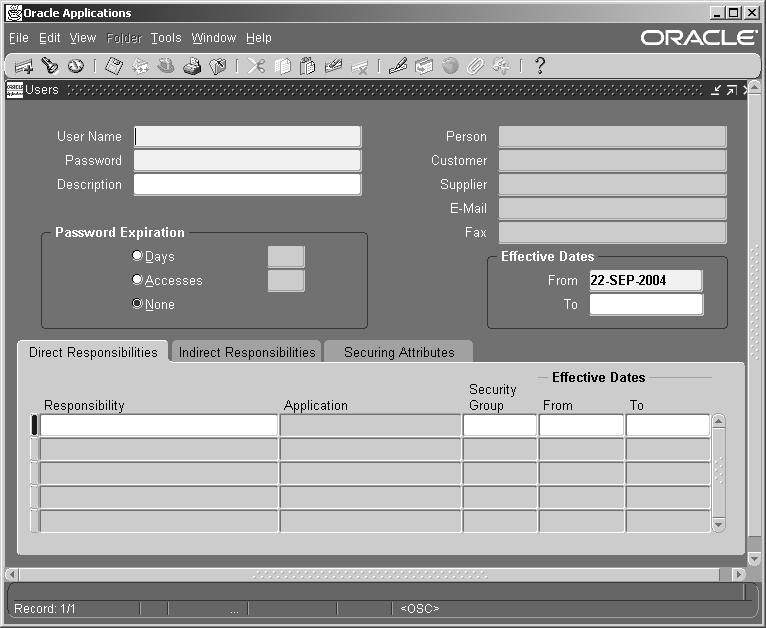

システム管理者は、Oracle Applicationsユーザーを定義し、各ユーザーに1つ以上の職責を割り当てます。
新規ユーザーにOracle Applicationsへのサインオンを許可するには、アプリケーション・ユーザーを定義します。アプリケーション・ユーザーには、ユーザー名およびパスワードがあります。システム管理者が初期パスワードを定義し、アプリケーション・ユーザーが初めてサインオンするときに新しい(秘密の)パスワードを入力する必要があります。
アプリケーション・ユーザーを定義するときに、ユーザーに職責を1つ以上割り当てます。

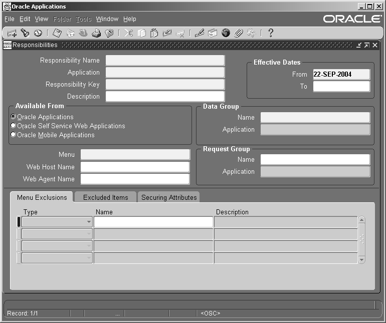

職責を定義する場合、次に説明するコンポーネントの一部またはすべてを職責に割り当てます。
メニューは、アプリケーション機能(フォーム)を階層形式で配置したものです。職責の定義では、指定のメニューによりナビゲータに表示される内容を定義します。指定のメニューでは、付与されている職責でアクセスできる機能を定義しなくてもかまいません。「機能セキュリティの概要」を参照してください。
データ・グループは、Oracle Applications製品とORACLEデータベースIDとのマッピングを定義します。データ・グループによって、職責のフォーム、コンカレント・プログラムおよびレポートの接続先となるOracleデータベース・アカウントが決定されます。『Oracle Applicationsシステム管理者ガイド - 構成』のデータ・グループの定義に関する項を参照してください。
Oracle Application Framework機能は、データ・グループをサポートしていません。
職責を定義する際には、ほぼすべての場合にデフォルト値を受け入れる必要があります。
オプションで、職責に機能およびメニュー排他ルールを関連付けて、その職責で使用可能なアプリケーション機能を制限できます。「機能セキュリティの概要」を参照してください。

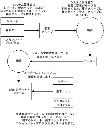

次の図「要求セキュリティ・グループ」は、要求セキュリティ・グループ、アプリケーション・ユーザーおよび職責の関連を示しています。
職責、要求グループおよび要求セキュリティ・グループ

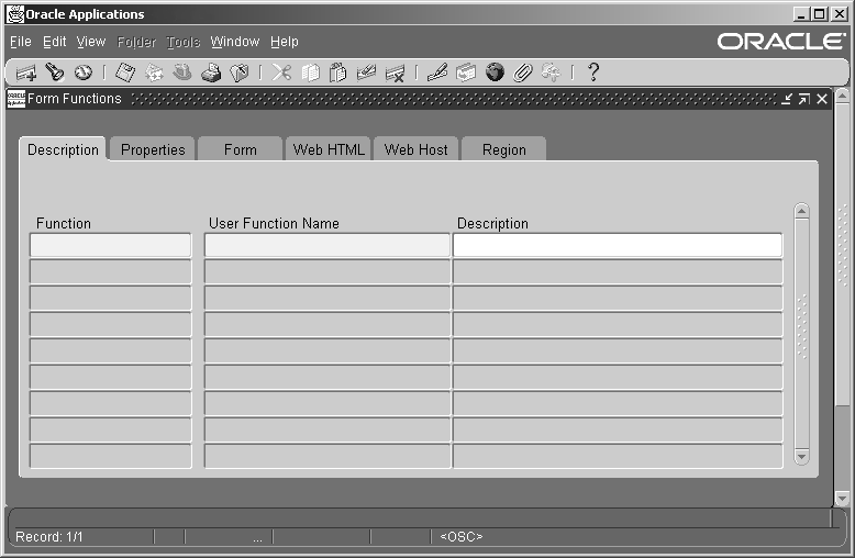

機能は、職責への割当てまたは除外を目的として一意の名称で登録された、アプリケーションの機能の一部です。
機能には、実行可能機能(旧称はフォーム機能)および実行不可の機能(旧称はサブ機能)という2つのタイプがあります。
実行可能機能には一意のプロパティがあり、「ナビゲート」ウィンドウを使用して実行可能機能にナビゲートできます。
実行不可の機能は、フォームの機能の保護可能なサブセットです。つまり、フォーム内部から実行される機能です。
開発者は、特定の実行不可の機能の可用性をテストするフォームを記述してから、現在の職責でその実行不可の機能を使用できるかどうかに基づいて処理できます。
実行不可の機能は、多くの場合、フォーム上のボタンまたは他のグラフィカル要素と関連付けられています。たとえば、実行不可の機能が有効である場合、対応するボタンは有効です。
ただし、実行不可の機能はフォームの操作中いつでもテストおよび実行が可能であり、ユーザー・インタフェースに明示的な影響を与えなくてすみます。たとえば、実行不可の機能がグラフィカル要素に関連付けられていないフォーム・プロシージャに対応している場合、実行不可の機能を使用できるかどうかはフォームのユーザーにはわかりません。

このウィンドウを使用して職責を定義します。各アプリケーション・ユーザーには、少なくとも1つの職責が割り当てられます。
職責により、ユーザーがOracle ApplicationsまたはOracle Mobile Applicationsにアクセスするかどうか、ユーザーが使用できるアプリケーション機能、ユーザーが実行できるレポートとコンカレント・プログラム、およびこれらのレポートとコンカレント・プログラムがアクセスできるデータが決定されます。
職責は削除できません。職責が使用されないようにするには、「有効日」の「至」フィールドを過去の日付に設定してOracle Applicationsを再起動します。
参照: 機能セキュリティの概要
職責を定義する前に、次の操作を実行します。
「データ・グループ」ウィンドウを使用して、自分の職責のコンカレント・プログラムがアプリケーション・ベースで参照するORACLEユーザー名をリストします。
「要求グループ」ウィンドウを使用して、この職責で使用できるようにする要求グループを定義します。
「メニュー」ウィンドウを使用して、この職責に割当て可能な事前定義済メニューを表示します。
アプリケーション名および職責名により、職責が一意に識別されます。
複数の職責が割り当てられている場合、サインオンするとポップアップ・ウィンドウにこの名称が含められます。
職責を所有するアプリケーション。
他のアプリケーションにアクセスするようメニューを定義した場合、このアプリケーション名によって、この職責のユーザーが他のアプリケーションのフォームおよび機能にアクセスできなくなることはありません。
これはローダー・プログラム(メッセージ、ユーザー・プロファイルおよびユーザー・プロファイル値などの情報をOracle Applications表にロードするコンカレント・プログラム)で使用される職責の内部キーです。職責キーは、アプリケーション全体で一意です。
職責が有効または無効になる開始日と終了日を入力します。開始日のデフォルト値は現在日付です。終了日を入力しない場合、この職責は無期限に有効となります。
職責情報は監査証跡の提供に役立つため、職責は削除できません。終了日を現在日付に設定すれば、いつでも職責を無効にできます。無効にした職責を再有効化する場合は、終了日を現在日付より後の日付に変更するか、終了日を消去します。
これは、職責が使用可能になるナビゲータ(Oracle Applicationsフォーム・ナビゲータ、モバイル・ナビゲータ)です。
職責は1つのApplicationsシステムにのみ関連付けることができます。
注意: データ・グループは、下位互換性を保つためにのみ使用されます。Oracle Application Frameworkでは、データ・グループ機能はサポートされていません。
データ・グループは、アプリケーションとORACLEユーザー名のペアを定義します。
この職責を選択したときにORACLEユーザー名フォームが接続するアプリケーションを選択します。ORACLEユーザー名により、システム管理者の職責がアクセスできるデータベース表および表権限が決定されます。取引マネージャは、取引マネージャと同じデータ・グループが割り当てられた職責からのみ要求を処理できます。
入力した名前を持つメニューが、Oracle Applicationsですでに定義されている必要があります。「「メニュー」ウィンドウ」を参照してください。
要求セキュリティ・グループを指定して、職責をその職責でログインしたユーザーが「要求の発行」ウィンドウから実行できる要求、要求セットまたはコンカレント・プログラムに関連付けます。このユーザーは、システム管理者がメニュー・パラメータにより要求グループ・コードをカスタマイズした「要求の発行」ウィンドウからも、要求にアクセスできます。
注意: 「要求セキュリティ・グループ」機能は、下位互換性を保つために提供されます。
新規の職責はロール・ベースのアクセス制御に従って作成する必要があります。デフォルトの要求セキュリティ・グループは指定しないでください。
参照:
『Oracle Applicationsシステム管理者ガイド - 構成』のコードを使用した「要求の発行」ウィンドウのカスタマイズに関する項
『Oracle Applicationsシステム管理者ガイド - 構成』の要求グループに関する項
注意: 「メニュー排他」は、下位互換性を保つためにのみ使用してください。
機能およびメニュー排他ルールを定義して、職責がアクセスできるアプリケーション機能を制限します。
この職責に適用する排他ルールのタイプについて、「機能」または「メニュー」を選択します。
職責から機能を除外した場合、その職責のメニュー構造全体におけるその機能の出現箇所がすべて除外されます。
メニューを除外した場合、そのすべてのメニュー・エントリ、つまり選択されたすべての機能および機能のメニューが除外されます。
この職責から除外する機能またはメニューの名称を選択します。指定した機能またはメニューは、Oracle Applicationsですでに定義されている必要があります。
Oracle HTMLベースのアプリケーションでは、ユーザーがアクセスできる情報を定義するために、データベース表の列、行および値が使用されます。表列では、職責に割当て可能な属性が「セキュリティ属性」または除外された属性のように表されます。これらの属性はWeb Application Dictionaryで定義されます。
値リストを使用して有効な属性を選択します。任意の数の除外属性を職責に割り当てることができます。
値リストを使用して有効な属性を選択します。任意の数のセキュリティ属性を職責に割り当てることができます。
このフォームはHRMSセキュリティ専用です。
HRMS製品のシステム管理設定の詳細は、『Oracle HRMSユーザーズ・ガイド(日本仕様)』を参照してください。
このウィンドウを使用して、アプリケーション・ユーザーを定義できます。アプリケーション・ユーザーは、Oracle ApplicationsまたはOracle Self-Service Applicationsの承認済ユーザーであり、アプリケーション・ユーザー名で一意に識別されます。
定義された新規アプリケーション・ユーザーは、Oracle Applicationsにサインオンし、Oracle Applicationsウィンドウでデータにアクセスできます。
注意: 旧リリースのOracle Applicationsからアップグレードした場合は、「パーティ・マージ」コンカレント・プログラムを実行してユーザー・データを更新したことを確認してください。このプログラムを実行していない場合、ユーザー・データの問合せでエラーが表示される場合があります。
詳細は、Oracle Trading Community Architectureのマニュアルを参照してください。
次のフィールドにユーザー情報を入力します。
アプリケーション・ユーザーは、Oracle Applicationsにサインオンする際にこのユーザー名を入力します。
ユーザー名には、Oracle Single Sign-Onで許可されている文字のみを使用する必要があります。
ヒント: 従業員の頭文字の後に姓を続けるなど、意味のあるユーザー名を定義することをお薦めします。あるいは、グループ・アカウントの場合、グループ・アカウントの目的または性質を示すようにアプリケーション・ユーザー名を定義できます。
アプリケーション・ユーザーの初期パスワードを入力します。アプリケーション・ユーザーは、Oracle Applicationsにサインオンする際に、このパスワードと自分のユーザー名を入力します。
パスワードは、5〜30文字の範囲で指定する必要があります。
印刷できない制御文字を除くすべての文字を使用できます。英数字以外の文字を使用して、パスワードを複雑で推測しにくいものにすることをお薦めします。
このウィンドウには、入力したパスワードは表示されません。パスワードを入力した後に、再入力して入力エラーをしていないことを確認する必要があります。
アプリケーション・ユーザーがすでに存在し、2つのエントリが一致しない場合、元のパスワードは変更されず、エラー・メッセージが表示されます。
新規アプリケーション・ユーザーを定義しており、2つのエントリが一致しない場合、パスワードの再入力が要求されます。新規ユーザーの場合、2つのエントリが一致するまで次のフィールドにナビゲートできません。
アプリケーション・ユーザーが初めてサインオンするときに、パスワードを変更する必要があります。ユーザーが自分のパスワードを忘れた場合、システム管理者がこのフィールドで新規パスワードを再度割り当てることができます。
システム管理者は、初期パスワードの設定または既存のパスワードの変更はできますが、ユーザーが選択したパスワードにはアクセスできません。
プロファイル・オプション「サインオン・パスワード長」を使用して、Oracle Applicationsユーザー・パスワードの最小長を設定できます。このプロファイル・オプションを未設定のままにすると、最小長はデフォルトで5となります。
「サインオン・パスワード再使用禁止」プロファイル・オプションでは、パスワードの再使用が許可されるまでユーザーが待機する必要がある最小日数を設定できます。
プロファイル・オプション「他人にわかりにくいサインオン・パスワード」を使用して、パスワードを推測しにくくするためのパスワード選択ルールを設定できます。パスワードが次のルールを遵守している場合、このパスワードは推測しにくいとみなされます。
パスワードに少なくとも1つの文字と1つの数字が含まれること。
パスワードにユーザー名が含まれないこと。
パスワードに繰返し文字が含まれないこと。
「サインオン・パスワード失敗限度」プロファイル・オプションでは、ユーザーのアカウントが無効になるまでの最大ログイン試行回数を指定します。
パスワードの大/小文字区別の詳細は、「Oracle Applicationsユーザー・パスワードの大/小文字区別」を参照してください。
これらのフィールドでは、従業員(担当)、顧客または仕入先担当の氏名を入力します。このアプリケーション・ユーザー名およびパスワードを使用している従業員、顧客または仕入先の姓および名をカンマ区切りで入力します。値リストを使用して有効な氏名を選択します。
これらのフィールドの詳細は、Oracle Trading Community Architectureのマニュアルを参照してください。
このユーザーの電子メール・アドレスまたはFAX番号(あるいはその両方)を入力します。
「日数」: 次回パスワードを変更するまでの最大日数を入力します。システム管理者が指定した最大日数が経過すると、アプリケーション・ユーザーに対してパスワードの変更を要求するポップアップ・ウィンドウが表示されます。
「アクセス」: 次回パスワードを変更するまでのOracle Applicationsへのサインオンの最大許容回数を入力します。システム管理者が指定した最大アクセス数を超過すると、アプリケーション・ユーザーに対してパスワードの変更を要求するポップアップ・ウィンドウが表示されます。
ヒント: パスワードを定期的に変更するようアプリケーション・ユーザーに要求することをお薦めします。こうすることで、Oracle Applicationsに対する未承認のアクセスが発生する可能性が低くなります。
開始日より前または終了日より後には、ユーザーはOracle Applicationsにサインオンできません。開始日のデフォルトは現在日付です。終了日を入力しない場合、ユーザー名は無期限に有効となります。
アプリケーション・ユーザー情報は監査証跡の提供に役立つため、Oracle Applicationsからアプリケーション・ユーザーを削除できません。「終了日」を現在日付に設定すれば、いつでもOracle Applicationsユーザーを無効にできます。
ユーザーを再有効化する場合は、「終了日」を現在日付より後の日付に変更するか、「終了日」フィールドの内容を消去します。
直接職責は、ユーザーに直接割り当てられる職責です。
このアプリケーション・ユーザーに割り当てる職責の名称を選択します。職責はアプリケーション名および職責名によって一意に識別されます。
このフィールドはHRMSセキュリティ専用です。『Oracle HRMSユーザーズ・ガイド(日本仕様)』を参照してください。
このフィールドが有効化されるのは、プロファイル「セキュリティ・グループを使用可能にする」が有効化されている場合のみです。
職責情報は監査証跡の提供に役立つため、職責は削除できません。「終了日」を現在日付に設定すれば、いつでもユーザーの職責を無効にできます。
ユーザーの職責を再有効化する場合は、「終了日」を現在日付より後の日付に変更するか、「終了日」の内容を消去します。
間接職責は、Oracle User Managementでのみ使用されます。ユーザーは、職責が割り当てられているグループのメンバーシップによって間接職責を継承できます。
このブロックは読取り専用です。
セキュリティ属性は、一部のOracle HTMLベースのアプリケーションで使用されるものであり、データ行(レコード)に含まれる特定のデータ(属性値)に基づいて、指定ユーザーまたは職責がこの行を参照できるようにします。
ユーザーに割り当てられたいずれのセキュリティ属性にも1つ以上の値を割り当てることができます。セキュリティ属性が職責とユーザーの両方に割り当てられているが、ユーザーにはそのセキュリティ属性の値がない場合、その属性について情報が戻されません。
たとえば、ADMIN職責のユーザーがCUSTOMER_ID値1000の含まれる行を参照できるようにするには、セキュリティ属性CUSTOMER_IDをADMIN職責に割り当てます。次に、そのユーザーにセキュリティ属性CUSTOMER_ID値1000を指定します。
ユーザーがADMIN職責にログインした場合、アクセスできる唯一の顧客データにCUSTOMER_ID値1000が含まれます。
このユーザーがアクセスできるレコードの決定に使用する属性を選択します。ユーザーの職責に割り当てられた属性から選択できます。
このユーザーがアクセスできるレコードの決定に使用する属性値を入力します。
関連項目
このウィンドウを使用して、新規機能を定義します。機能は、職責への割当てまたは除外を目的として一意の名称で登録された、アプリケーションの機能の一部です。
このタブには次のフィールドがあります。
この一意の機能名はユーザーには表示されません。ただし、プログラムに基づいて機能をコールするときにこの名称を使用できます。機能のネーミング規則を遵守する必要があります。
機能を説明する一意の名称を入力します。機能をメニューに割り当てるときにこの名称が表示されます。この名称は、「ナビゲータ」ウィンドウの「トップ10リスト」に表示されます。
このタブには次のフィールドがあります。
機能のタイプにより使用方法を記述します。機能のタイプは、開発者が機能の可用性をテストするときに渡されます。開発者は、機能のタイプに基づいて処理を行うコードを記述できます。
標準機能タイプは次のとおりです。
| 変数 | 説明 |
| FORM | Oracle Applicationsフォーム機能はFORMタイプで登録されます。 |
| SUBFUNCTION | サブ機能が(プロンプトなしで)メニューに追加され、フォームまたはその他の機能にセキュリティ機能が提供されます。 |
| JSP | Oracle Self-Service Web Applicationsの一部の製品で使用される機能であり、通常はJSP機能です。 |
| WWW | Oracle Self-Service Web Applicationsの一部の製品で使用される機能であり、通常はPL/SQL機能です。 |
| WWK | Oracle Self-Service Web Applicationsの一部の製品で使用される機能であり、通常は新規ウィンドウをオープンするPL/SQL機能です。 |
| WWRまたはWWL | Oracle Self-Service Web Applicationsの一部の製品で使用される機能です。 |
| WWJ | OA Framework JSPポートレットです。 |
| SERVLET | Oracle Self-Service Web Applicationsの一部の製品で使用されるサーブレット機能です。 |
| DBPORTLET | データベース・プロバイダ・ポートレットです。 |
| WEBPORTLET | Webプロバイダ・ポートレットです。 |
このフィールドでは、システムが保守モードのときに、この機能がサポートされるかどうかを指定します。保守モードの詳細は、『Oracle Applications概要』を参照してください。
一般に、コンテキスト依存により、機能に必要なコンテキストが正常に動作するかどうかが決定されます。コンテキスト依存により、ユーザーが機能を実行する前に指定のコンテキストを選択する必要があるかどうか(そのコンテキスト内にいない場合)が制御されます。
たとえば、一部の機能は、現在のコンテキスト内でユーザーが実行可能な操作内容を左右するプロファイル・オプションにより管理されます。コンテキスト依存のタイプは次のとおりです。
職責: 機能はユーザーの職責(RESP_IDまたはRESP_APPL_ID。ORG_IDを含む)によって管理されます。
組織: 機能はユーザーの組織(ORG_ID)によって管理されます。
セキュリティ・グループ: 機能はユーザーのセキュリティ・グループ(サービス事務局モード)によって管理されます。
なし: ユーザーのセッション・コンテキストに対する依存はありません。
このタブには次のフィールドがあります。
フォーム機能を定義する場合、フォームの名称とアプリケーションを選択します。
機能に渡すパラメータを入力します。パラメータは空白で区切ります。
実行可能(フォーム)機能の場合は、次のように指定します。
パラメータQUERY_ONLY=YESを指定すると、フォームは問合せ専用モードでオープンします。Oracle Application Object Libraryでは、フォームを問合せ専用モードでオープンする前に、フォーム・パラメータのリストからこのパラメータが削除されます。
適切なヘルプ・ファイルでフォームに関するヘルプを検索する際に使用する、別のフォーム名を指定することもできます。使用する構文は次のとおりです。
HELP_TARGET = "alternative_form_name"
指定したフォーム名によりフォームの名称が上書きされます。『Oracle Applicationsシステム管理者ガイド - 構成』のOracle Applicationsのヘルプ・ターゲットに関する項を参照してください。
標準要求発行フォームを介して発行されるコンカレント・プログラムの場合は、次の構文を使用できます。
TITLE="appl_short_name:message_name"
appl_shortname:message_nameは「メッセージ・ディクショナリ」メッセージの名称です。『Oracle Applicationsシステム管理者ガイド - 構成』のコードを使用した「要求の発行」ウィンドウのカスタマイズに関する項を参照してください。
警告: 一般に、システム管理者はOracle Applications製品の事前定義済の機能に渡されたパラメータを変更できません。数少ない例外については、関連するマニュアルまたは製品ノートで説明しています。
「Web対応 HTML」および「Webホスト」に含まれるフィールドは、Oracle Application Frameworkから機能にアクセスする場合のみ必要となります。Oracle Developerフォームに基づく機能については、これらのフィールドに入力する必要はありません。
機能URLの最後のセクションは「HTMLコール」です。「HTMLコール」は機能を有効化するために使用します。機能は、静的なWebページまたはプロシージャのいずれかとなります。
このフィールドの構文は、機能タイプに応じて異なります。
モバイル・アプリケーション・サーバーで使用される機能の場合、Javaクラス・ファイルの正式名称を、<パッケージ名>.<クラス名>を含めて入力します。クラス名およびパッケージ名は大/小文字が区別されます。モバイル・アプリケーション・サーバーは、クラスパスからこのクラスのロードをそのままの状態で試行します。たとえば、「oracle.apps.mwa.demo.hello.HelloWorld」となります。
「Web対応 HTML」および「Webホスト」に含まれるフィールドはオプションであり、一部のタイプの機能に対してのみ有効化されます。これらのフィールドは、Oracle Application Framework機能にのみ適用されます。
機能に必要なURL(Universal Resource Locator)またはアドレスは、「ホスト名」、「エージェント名」および「HTMLコール」という3つのセクションで構成されます。「ホスト名」は、Webサーバーが動作するマシンのIPアドレスまたは別名です。
機能URLの2つ目のセクションは、Oracle Web Agentです。Oracle Web Agentにより、機能の実行時に使用されるデータベースが決定されます。デフォルトでは、最後に使用されたエージェントに設定されます。
この機能に使用するアイコンの名称を入力します。
「セキュリティ」が必要となるのは、機能がOracle Workflowによってアクセスされる場合のみです。「セキュリティ」を選択すると、ワークフローEメール通知の受取者がEメールを使用して応答できます。
「暗号化パラメータ」を選択すると、機能にセキュリティのレイヤーが追加され、ユーザーがブラウザ・ウィンドウでURLを変更しても機能にアクセスできなくなります。この機能を利用するように機能を定義する場合、「暗号化パラメータ」を定義する必要があります。
このページのフィールドは将来使用する予定です。

これらのページを使用して、新規機能を定義できます。機能は、職責への割当てまたは除外を目的として一意の名称で登録された、アプリケーションの機能の一部です。
メイン・ページから機能を検索できます。
機能を定義したら、次のいずれかのタイプを機能に割り当てます。
「フォーム」: Oracle Formsフォーム機能。
「モバイル・アプリケーション」: Oracleモバイル・アプリケーションで使用される機能。
「データベース・プロバイダ・ポートレット」
「OAと同時使用可能なJSP」
「一般プラグ」
「プラグ」
「プロセス」
「SSWA JSP機能」
「SSWA PLSQL機能」
「新規ウィンドウをオープンするSSWA PLSQL機能(Kioskモード)」
「SSWAサーブレット機能」
「Webプロバイダ・ポートレット」
関連項目

これらのページを使用して、機能を作成できます。
機能の名称を指定します。
機能のコードを指定します。コードは機能の内部名です。機能を保存すると、コードを更新できなくなります。
機能のタイプを指定します。
「コンテキスト依存」で、「なし」または「職責」を指定します。
フォーム機能を定義している場合、フォームの名称およびアプリケーションを選択します。機能が特定のオブジェクトに適用される場合、オブジェクト名を選択し、パラメータを指定します。
注意: 「保守モード・サポート」は、将来の使用に備えて未使用となっています。
このページを使用して、既存の機能を更新できます。既存の機能のコードは更新できないので注意してください。
機能を更新する手順は、次のとおりです。
機能の名称を指定します。
この機能が特定のオブジェクトに適用される場合、オブジェクトを指定します。
機能のタイプを指定します。
機能詳細を更新する手順は、次のとおりです。
フォーム機能の場合、フォームの名称とアプリケーションを選択します。
この機能が特定のオブジェクトに適用される場合、オブジェクト名を更新し、パラメータを指定できます。

このレポートでは、指定職責で使用できる要求セキュリティ・グループに含まれるレポート(およびその他のコンカレント・プログラム)およびレポート・セットが識別されます。職責を定義または編集するときにこのレポートを使用します。
パラメータを入力しない場合、このレポートでは、各職責からアクセスできるすべてのレポートおよびレポート・セットが示されます。
使用可能なレポートおよびレポート・セットについてレポートを作成する職責に関連付けられたアプリケーション名を選択します。
アプリケーション名を選択しない場合、このレポートでは、各職責からアクセスできるすべてのレポートおよびレポート・セットが示されます。
使用可能なレポートおよびレポート・セットについてレポートを作成する職責の名称を選択します。「職責名」の値を入力する前に、「アプリケーション略称」の値を入力する必要があります。
レポート・ヘッダーには、指定したレポート・パラメータがリストされ、レポートのコンテンツに関する一般情報が表示されます。
関連項目
