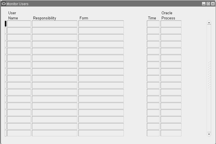

アプリケーション・ユーザーのモニター
「ユーザーのモニター」フォームには、Oracle Applicationsを使用しているユーザー、および実行している処理に関する情報がオンラインでリアルタイムに表示されます。
フォームには、サインオンしているユーザー(アプリケーション・ユーザー名とオペレーティング・システム・ログイン名)、使用している職責、フォームおよび端末、フォームで作業している時間、および使用しているOracleデータベース・プロセスが表示されます。

アプリケーション・モニターの使用
Oracle Applicationsを使用しているユーザーおよびその処理内容をモニターするには、「ユーザーのモニター」フォームを使用します。ユーザーはいつでもモニターできます。
アプリケーション・モニターを使用すると、サインオンしているユーザー、使用している職責、フォームおよび端末、フォームで作業している時間、および使用しているOracleデータベース・プロセスを表示できます。
重要: モニターできるユーザーは、サインオン監査で監査されているユーザーのみです。アプリケーション・モニターには、ユーザーに対して定義した監査のレベルも反映されます。

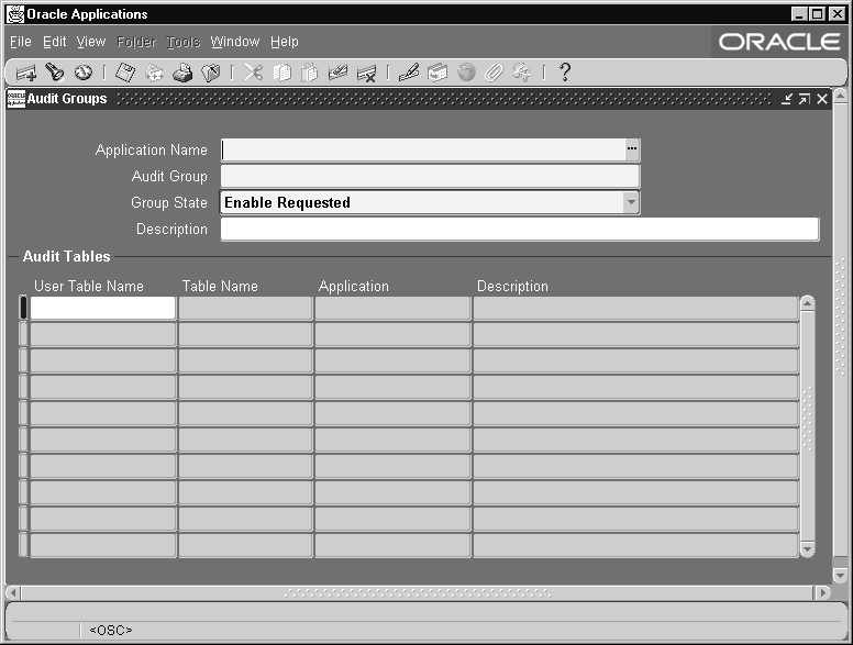

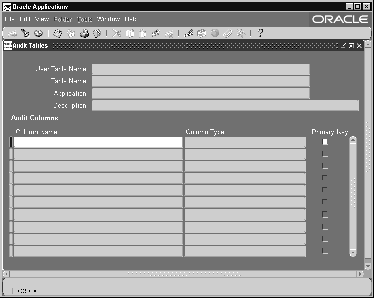

監査グループの定義
これは表と列のグループです。このグループには必ずしも特定の表の列すべてを含める必要はありません。監査は、個々の表に対してよりも監査グループに対して行います。代表的な例では、同じビジネス・プロセスに属する表(発注表など)のグループ化があります。
表は、複数の監査グループに属することもあります。その場合、表はそれらのグループにおける使用可能レベルの最高レベルに従って監査されます。このレベルは、「使用可能」が最高レベルで、使用不可 ダンプ・データ、使用不可 拡張なしおよび「使用不可 - 表のパージ」の順に続きます。
特定の表について最大240列の監査を使用可能にして、LONG、RAWまたはLONG RAW以外のすべてのタイプの表の列について監査を使用可能にできます。監査グループには、表の主キーを構成するすべての列が含まれる必要があります。この列は、監査グループに自動的に追加されます。監査グループに列を追加すると、列を削除することはできません。「監査グループ」を参照してください。

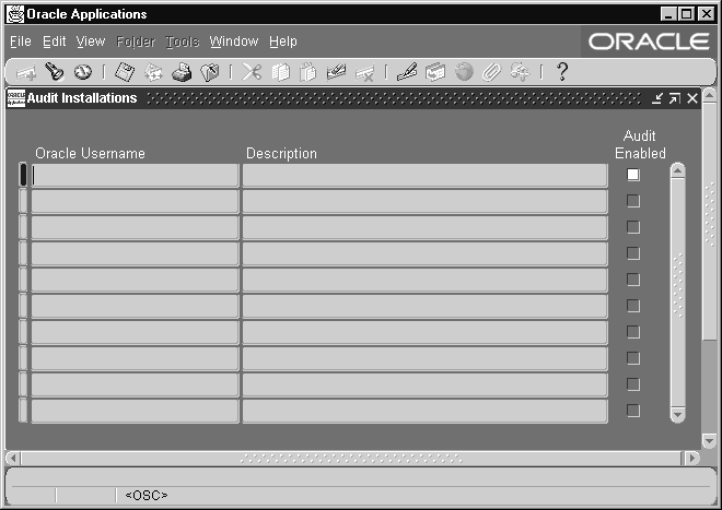

導入の監査の定義
監査するサイトで登録済のOracle IDを選択します。これにより、複数のアプリケーション・インストレーションを監査できます。監査グループに表が追加されると、監査が使用可能な表のすべてのインストレーションに対して、監査が自動的に使用可能になります。「導入の監査」を参照してください。
監査を使用可能にするための「監査証跡表等の更新」レポートの実行
監査証跡定義(および監査)は、「監査証跡表等の更新」レポートを実行するまで有効になりません。後で定義を変更した場合は、このプログラムを再実行する必要があります。「監査証跡表等の更新」レポートは、標準の発行(「レポートの発行」)フォームから実行します。

「ユーザーのモニター」ウィンドウ
このウィンドウを使用して、アプリケーション・ユーザーが実行している処理をモニターします。
本文の説明内容に関するイメージ
サインオンしているユーザーのみでなく、次の情報も表示できます。
また、サイトのすべてのユーザー、特定のアプリケーションまたは職責にアクセスしているすべてのユーザー、または個別のユーザーをモニターすることもできます。
注意: モニター対象として選択できるのは、サインオン監査を有効化したユーザーのみです。「ユーザー監査およびデータ監査の概要」を参照してください。
このフォームを使用する前に、「システム・プロファイル・オプションの更新」ウィンドウを使用して、「サインオン:監査レベル」プロファイル・オプションの値を選択します。
職責
「職責」または「フォーム」監査レベルでサインオン監査を使用可能にした場合のみ、ユーザーの職責が表示されます。
フォーム
「フォーム」監査レベルでサインオン監査を使用可能にした場合のみ、ユーザーのフォームが表示されます。
ログイン
ユーザーのログイン名。
時間
ユーザーがこのアプリケーションにログオンしている期間。
Oracle プロセス
ユーザーのORACLEプロセス。

「導入の監査」ウィンドウ
このウィンドウを使用して、インストレーションのOracleデータベース・ユーザー名の監査証跡を使用可能にします。このユーザー名によって、アプリケーションの表およびデータベース・オブジェクトへのアクセス権限が付与されます。
本文の説明内容に関するイメージ
監査を有効にするには、1つ以上の監査グループを定義して、「監査証跡表等の更新」レポートを実行する必要もあります。「監査証跡データについてのレポート」を参照してください。
このフォームを使用する前に、Oracleユーザー名を登録します。『Oracle Applicationsシステム管理者ガイド - 構成』のORACLEユーザーに関する項を参照してください。
Oracleユーザー名
監査する表を所有するOracleユーザー名を選択します。
監査使用可能
Oracleユーザー名の監査証跡を使用可能にするには、「監査使用可能」チェック・ボックスを選択します。監査を有効にする前に、1つ以上の監査グループを定義して、「監査証跡表等の更新」レポートを実行する必要があります。

「監査グループ」ウィンドウ
このウィンドウを使用して、監査する表を選択します。1つ以上の表を構成する監査グループを定義することにより、表を監査します。
本文の説明内容に関するイメージ
まず、監査する表を識別してから、「監査表」ウィンドウを使用して、監査する各表の列を選択します。または、監査する特定の表の列を選択してから(「監査表」ウィンドウを使用)、監査グループを定義します(このウィンドウを使用)。
監査グループの表に対する監査を使用可能または使用禁止にするには、「要求の発行」ウィンドウを使用して、「監査証跡表等の更新」プログラムを実行します。グループの定義または監査ステートを後で変更した場合は、このプログラムを再実行する必要があります。
監査グループを定義する前に、次の操作を完了していることを確認してください。
「監査グループ」ブロック
監査グループを識別して、このグループの監査を使用可能または使用不可にします。
アプリケーション名
監査グループに関連付けるアプリケーションの名前を選択します。アプリケーション名とグループ名の組合せにより、監査グループが一意に識別されます。監査グループを使用して、追加アプリケーションの表を監査することもできます。
監査グループ
監査グループの名前を入力します。
グループ状態
新しい監査グループを定義する場合は、「要求の使用可能化」を選択します。「監査証跡表等の更新」レポートを実行すると、コンカレント・プログラムにより監査グループの表のデータベース・トリガーが作成されます。プログラムを実行すると、このフィールドには、監査証跡が有効な監査グループについて「使用可能」と表示されます。
重要: 監査グループの各表の主キー列はすべて、監査する列の選択に「監査表」ウィンドウを使用するかどうかに関係なく、監査対象として選択されます。
グループの監査を使用不可にするには、次のオプションの1つを選択し、「監査証跡表等の更新」レポートを実行して変更を有効にします。
変数 説明
使用不可 - アーカイブの準備 監査表のすべての行の現行値をシャドウ表にコピーして、監査トリガーを使用不可にします。このオプションは、ほとんどの領域を必要とします。これは、監査表の各行のシャドウ表に少なくとも1つの行が存在するためです(監査表の元の行の取引ごとに、シャドウ表に別の行も存在します)。したがって、シャドウ表を空にする前に表をアーカイブする必要があります。
使用不可 - 監査の割込 監査表で監査行が変更されるときに、シャドウ表の最終行を保存するようにトリガーを変更します(シャドウ表の特定の行は、更新前の監査行のデータを表します)。挿入またはその後の変更は、監査されなくなります。シャドウ表は徐々に大きくなり、既存の監査ビューからデータにアクセスできます。
使用不可 - 表のパージ 監査トリガーおよびビューを削除して、シャドウ表からすべてのデータを削除します。
「監査表」ブロック
監査グループで監査するアプリケーション表を識別します。
ユーザー表
データベース表のエンド・ユーザー表の名前(表名と同じ場合が多い)を選択します。表を選択すると、表名と関連するアプリケーションが表示されます。
表名
このフィールドには、監査グループに含めるように選択した表の実際の名前が表示されます。
アプリケーション
このフィールドには、監査グループに含めるように選択した表のアプリケーション名が表示されます。
摘要
このフィールドには、監査グループに含めるように選択した表の説明が表示されます。
「監査表」ウィンドウ
このウィンドウを使用して、監査する表の列を選択します。
本文の説明内容に関するイメージ
まず、監査する表の列を識別します。次に、「監査グループ」ウィンドウを使用して、監査グループの一部として表を含めます。または、監査グループを定義してから(「監査グループ」ウィンドウを使用)、監査する表の列を選択することもできます(このウィンドウを使用)。
監査グループの表に対する監査(ここで選択した列)を使用可能または使用禁止にするには、「要求の発行」ウィンドウを使用して、「監査証跡表等の更新」プログラムを実行する必要があります。後で監査対象の列を追加選択したり、グループの定義や監査ステートを変更した場合は、このプログラムを再実行する必要があります。
監査表を定義する前に、次の操作を完了していることを確認してください。
「監査表の定義」ブロック
監査するアプリケーション表を識別します。引き続き、メニューまたはツールバーから「移動 - 次レコード」を選択すると、導入場所に登録されている各アプリケーション表の名前がアルファベット順に表示されます。
ユーザー表名
表名
アプリケーション
「監査列」ブロック
監査する列を識別します。引き続き、メニューまたはツールバーから「移動 - 次レコード」を選択すると、導入場所に登録されている各アプリケーション表の名前がアルファベット順に表示されます。
列名
監査するデータベース列の名前を入力します。表の主キー列の名前を明示的に入力しないでください。表の主キー列の名前は自動的に入力されるため、重複する列名を保存しようとすると、エラー・メッセージが表示されます。自動的に表示される列を問い合せることもできます。
列を選択すると、後で他の列を監査セットに追加することはできても、セットから列を削除することはできません。
列を選択すると、列タイプおよび列がこの表の主キー列の一部かどうかが表示されます。
列タイプ
このフィールドは、列に格納されるデータの型(varchar2など)を示します。
主キー
このフィールドには、監査する列が主キー列かどうかを示すチェック・マークが表示されます。
列の選択を保存すると、監査対象として選択しなかった主キー列が自動的に選択されます。たとえば、監査する表に2つの主キー列があり、一方の列の監査を選択した場合、列の選択を保存すると、2番目の主キー列が自動的に選択されます。

セッション番号
各アプリケーション・ユーザー・サインオンを一意に識別する、Oracle Applicationsセッション番号。
ユーザー名
サインオンしたユーザーのOracle Applicationsユーザー名。アプリケーション・ユーザーの詳細情報を表示するには、「ユーザー」フォームを使用します。「ユーザー」を参照してください。
ログイン名
サインオンしたユーザーのオペレーティング・システム・ログイン名。
端末名
ユーザーがサインオンした端末のオペレーティング・システムID。
開始有効時刻/終了有効時刻
ユーザーがOracle Applicationsにサインオン/サインオフした日付と時刻。開始有効時刻と終了有効時刻は、ユーザーのサインオン監査レベルでユーザーを監査した場合のみ表示されます。
Oracle プロセス
ユーザーのサインオン中に使用されるOracleデータベース・プロセスID。Oracleプロセスの詳細は、データベース管理者に問い合せてください。
システム・プロセス
ユーザーのサインオン中に使用されるオペレーティング・システム・プロセスID。オペレーティング・システム・プロセスIDの詳細は、オペレーティング・システム管理者に問い合せてください。
