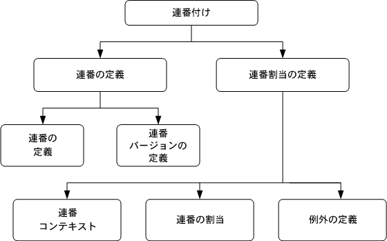

次の図では、連番と連番割当の定義を含む連番付けに関連するプロセスについて説明します。
