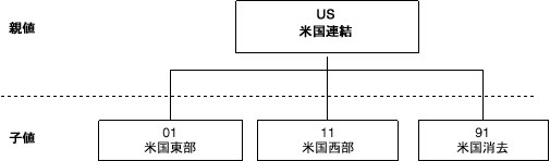

連結修正を日常の取引から切り離して月末の連結に対応するには、追加の貸借一致セグメント値を使用して消去会社を表す必要があります。次の例では、すべての連結修正と消去の入力に、元帳に割り当てられた貸借一致セグメント値91が使用されています。
各法的エンティティの結果および連結修正の結果を含めた連結レポートを作成するには、親値の「U.S.」を使用します。親の「U.S.」には、「01」米国東部、「11」米国西部および「91」米国消去の各子値が含まれています。次の図に、ここで提示した貸借一致セグメント値階層を示します。この階層では、財務諸表生成プログラム・レポートで親値「U.S.」を使用して、連結結果を取得します。

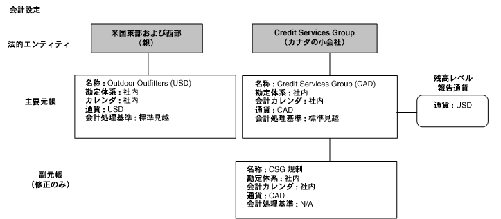

次の図と表に、Credit Services Group社の元帳要件全体の概要を示します。
| 元帳属性 | 主要元帳 | 副元帳(修正のみ) |
| 名称 | Credit Services Group(CAD) | CSG規制 |
| 勘定体系 | 社内 | 社内 |
| 会計カレンダ | 社内 | 社内 |
| 通貨 | CAD | CAD |
| 会計処理基準 | 標準見越 | N/A |
| 報告通貨 | 残高レベル報告通貨 | N/A |
| 名称 | Credit Services Group(USD) | N/A |
| 通貨 | USD | N/A |

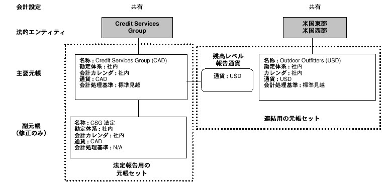

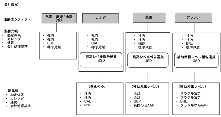

Credit Services Group社では、2つの会計表示(1つは社内の会計ニーズ用、もう1つは規制報告用)を保守する必要があります。
社内会計元帳: 主要元帳は、米国の親と同じ勘定体系、会計カレンダおよび補助元帳会計処理基準を使用する社内表示として使用されます。この元帳では、独自の現地通貨を使用する必要があります。
規制報告元帳: Credit Services Group社は、規制対象の金融サービス業で事業を展開しており、特定タイプの取引については、特定の規制要件に準拠する必要があります。このため、Credit Services Group社では、規制機関への報告に使用する別の表示を保守する必要があります。規制表示全体を保守する必要はないため、同社では修正のみの副元帳を使用し、規制の修正を反映するために必要な手動による入力は少数の仕訳に限定することを望んでいます。
残高レベル報告通貨: エンティティの全体報告を簡略化するには、残高レベル報告通貨を主要元帳に割り当てて換算済USD残高を表示します。この残高レベル報告通貨は、米国の法的エンティティの主要元帳と組み合せることによって、簡単な連結要件に対応できます。
Outdoor Outfitters社は、カナダの法的エンティティについて別の会計設定を定義する必要があります。

主要元帳に割り当てられているCSG社の残高レベル報告通貨には、親エンティティであるOutdoor Outfitters社と同じ勘定体系、会計カレンダと会計期間タイプの組合せおよび通貨を使用します。
連結結果は、残高レベル報告通貨と親エンティティの主要元帳を組み合せた別の元帳セットを作成することで、連結を実行せずに取得されます。

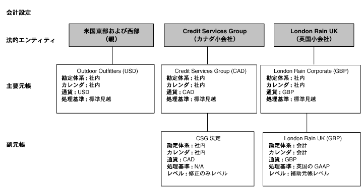

次の図に、2つの会計設定の構成を示します。この構成では、元帳セットを使用して異なる会計設定の元帳を組み合せています。
月末のクローズ時に、Credit Services Group社は、残高レベル報告通貨の換算済残高を更新するために換算を実行する必要があります。これによって、親エンティティは、連結目的の元帳セットを参照して連結残高をレポートする財務諸表生成プログラム・レポートを実行できます。
注意: 連結要件が複雑な場合、連結目的で元帳セットを使用することはお薦めしません。たとえば、所属している組織が取得、処分と組織改編を頻繁に実行する場合や部分所有子会社が多数ある場合は、連結のニーズに対応したOracle Financial Consolidation Hubを使用する必要があります。

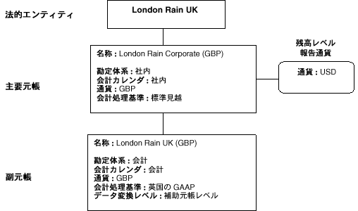

次の図と表に、London Rain社(英国)の元帳要件全体の概要を示します。
| 元帳属性 | 主要元帳 | 副元帳(補助元帳レベル) |
| 名称 | London Rain Corporate(GBP) | London Rain U.K.(GBP) |
| 勘定体系 | 社内 | 会計 |
| 会計カレンダ | 社内 | 会計 |
| 通貨 | GBP | GBP |
| 会計処理基準 | 標準見越 | 英国のGAAP |
| 名称 | London Rain Corporate(USD) | N/A |
| 通貨 | USD | N/A |
次の表では、London Rain社(英国)に対して法的エンティティが1つのみの会計設定が定義されています。

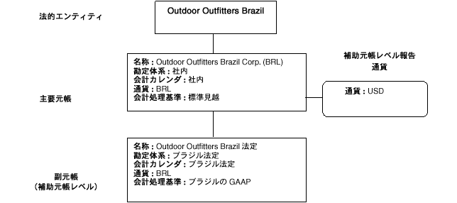

Outdoor Outfitters Brazilでは、2つの会計表示(1つは社内の会計ニーズ用、もう1つは法定報告用)を保守する必要があります。
社内会計元帳: 主要元帳は、米国の親と同じ勘定体系、会計カレンダおよび補助元帳会計処理基準を使用する社内表示として使用されます。通貨は現地通貨です。
法定報告元帳: ブラジルには、補助元帳の売掛/未収金や買掛/未払金などの取引に関して税務当局への報告を作成する法定要件があるため、副元帳が補助元帳レベルで使用されます。この補助元帳レベルの副元帳には、法定勘定体系、カレンダ、補助元帳会計処理基準および現地通貨が使用されます。主要元帳に補助元帳取引を入力するたびに、Subledger Accountingによって、補助元帳仕訳が主要元帳と副元帳の両方に同時に作成されます。これによって、法定報告は、副元帳から直接生成できます。
補助元帳レベル報告通貨: ブラジルでの事業展開は、インフレ率の高い経済情勢のもとで実行されます。このため、USDなどの安定した通貨を使用して主要元帳の通貨表示全体を保守するには、補助元帳レベルの報告通貨を使用する必要があります。
次の図と表に、ブラジルの元帳要件の概要を示します。
| 名称 | Outdoor Outfitters Brazil Corporation(BRL) | Outdoor Outfitters Brazil法定 |
| 勘定体系 | 社内 | ブラジル法定 |
| 会計カレンダ | 社内 | ブラジル法定 |
| 通貨 | BRL | BRL |
| 会計処理基準 | 標準見越 | ブラジルのGAAP |
| 報告通貨 | 補助元帳レベル報告通貨 | N/A |
| 名称 | Outdoor Outfitters Brazil Corporation(USD) | N/A |
| 通貨 | USD | N/A |
ブラジルの場合は、法的エンティティが1つの会計設定を定義する必要があります。ブラジルの法的エンティティは、厳格な法定要件のある国で事業を展開します。また、ブラジルには、会計設定に割り当てられている法的エンティティが1つのみの場合に実行できる固有の文書連番要件があります。

| 元帳オプション | 元帳定義を完了するために必要です。 |
| 報告通貨 | 「名称」: Outdoor Outfitters Brazil Corporation(USD) 「通貨」: USD 「通貨換算レベル」: 「補助元帳」 安定したUSDなどの通貨を使用してブラジルの主要会計取引を保持するニーズに対応するには、補助元帳レベルで報告通貨を使用します。この報告通貨は、ブラジルの主要元帳に割り当てられ、ブラジルの取引の追加通貨表示として機能します。これによって、ブラジルでは、1つはブラジル・レアル、もう1つは米ドルの2つの通貨表示全体を同時に保守できます。 |
| 補助元帳会計オプション | Outdoor Outfitters BrazilはOracleの財務補助元帳を使用するため、補助元帳会計処理基準に対して補助元帳会計オプションを定義する必要があります。 |
| 設定ステップ | 説明 |
| 副元帳: 補助元帳レベル | Outdoor Outfitters Brazil法定 法定表示全体を保守するために、補助元帳レベルの副元帳が使用されます。 |
| 主要元帳対副元帳マッピング | 主要元帳と副元帳の両方は異なる勘定体系を使用するため、勘定体系マッピングを割り当てます。 仕訳換算ルールを指定し、副元帳に自動転送する仕訳をGL転記で選択します。 |
| 補助元帳会計オプション | 副元帳は主要元帳とは異なる補助元帳会計処理基準を使用するため、補助元帳会計オプションを指定して、補助元帳取引を別々に計上する方法を指定します。 |

米国を拠点にした小売業者であるOutdoor Outfitters社は、Oracle Applicationsの単一インスタンスを使用しています。この会社には、次の法的エンティティと会計設定タイプが定義されています。
米国内にあり、同じ会計設定が割り当てられた米国東部と米国西部の2つの法的エンティティ
独自の会計設定が割り当てられたカナダの法的エンティティ
独自の会計設定が割り当てられた英国の法的エンティティ
独自の会計設定が割り当てられたブラジルの法的エンティティ
Outdoor Outfitters社は、異なる会計設定内の複数の法的エンティティ間でデータを連結するために、個別の連結元帳を使用することを決定しています。これによって、同社は、各法的エンティティの日常の取引から連結修正を完全に分離できます。
次の図と表に、Outdoor Outfitters社のすべての法的エンティティの個別会計設定を示します。
| 法的エンティティ | 米国東部/米国西部 | カナダ | 英国 | ブラジル |
| 勘定体系 | 社内 | 社内 | 社内 | 社内 |
| カレンダ | 社内 | 社内 | 社内 | 社内 |
| 通貨 | USD | CAD | GBP | BRL |
| 会計処理基準 | 標準見越 | 標準見越 | 標準見越 | 標準見越 |
| 法的エンティティ | 米国東部/米国西部 | カナダ(残高レベル) | 英国(残高レベル) | ブラジル(補助元帳レベル) |
| 通貨 | N/A | USD | USD | USD |
| 法的エンティティ | 米国東部/米国西部 | カナダ(修正のみ) | 英国(補助元帳レベル) | ブラジル(補助元帳レベル) |
| 勘定体系 | N/A | 社内 | 会計 | ブラジル法定 |
| カレンダ | N/A | 社内 | 会計 | ブラジル法定 |
| 通貨 | N/A | CAD | GBP | BRL |
| 会計処理基準 | N/A | N/A | 英国のGAAP | ブラジルのGAAP |
法的エンティティが割り当てられていない会計設定を定義する必要があります。主要元帳は、親エンティティと同じ勘定体系、会計カレンダ、通貨など、同じ元帳属性を共有します。
次の表に、その他の会計設定で推奨される主要元帳の設定ステップの概要を示します。
| 設定ステップ | 説明 |
| 主要元帳 | 連結元帳
注意: この元帳は単独の元帳となるため、補助元帳会計処理基準は不要です。この元帳はOracleの補助元帳とは統合しません。 |
主要元帳に対して、他の設定ステップは不要です。元帳に、任意の貸借一致セグメント値を割り当てないことで、その元帳では、すべての貸借一致セグメント値を使用できます。

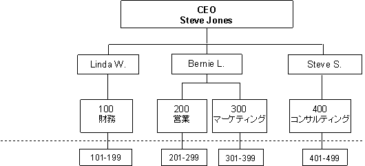

次の図と表に、米国マネージャのみを対象とした部門階層を示します。
| CEO: Steve Jones | マネージャ | 親値 | 子値 |
| Linda W. | 100財務 | 101-199 | |
| Bernie L | 200営業 300マーケティング | 201- 299 301-399 | |
| Steve S. | 400コンサルティング | 401-499 |

米国の法的エンティティの既存の会計設定には、修正のみの副元帳を割り当てることができます。これは、Outdoor Outfitters社では、特定の法的エンティティまたは同じ会計設定で表示される法的エンティティのグループに対して入力する必要があるのは、管理修正のみであるためです。
注意: 管理修正と報告用に割り当てられた法的エンティティがない別の会計設定を作成することもできます。これは、複数の会計設定で元帳間の管理修正を記帳する必要がある場合に適しています。詳細は、「法的エンティティが割り当てられていない会計設定」を参照してください。
次の表に、副元帳が追加された会計設定の構成方法の例を示します。
| パラメータ | 説明 |
| 法的エンティティ | 米国東部: 「貸借一致 セグメント値」: 01 米国西部: 「貸借一致 セグメント値」: 11 |
| 主要元帳 | Outdoor Outfitters(USD) 「勘定体系」: 「社内」 「会計カレンダ」: 「社内」 通貨: USD 「補助元帳会計処理基準」: 「標準見越」 |
| 副元帳(修正のみ) | 管理元帳(USD) 「勘定体系」: 「社内」 「会計カレンダ」: 「社内」 通貨: USD |
主要元帳は、日常の取引を保持し、修正のみの副元帳は管理修正を保持します。この副元帳自体は、会計の全体像を表すことはできません。保持できるのは管理修正のみです。これによって、管理修正を日常の取引から完全に分離できます。管理の全体像を取得するには、元帳セット内の両方の元帳をグループ化し、組み合せた結果を表示する必要があります。
